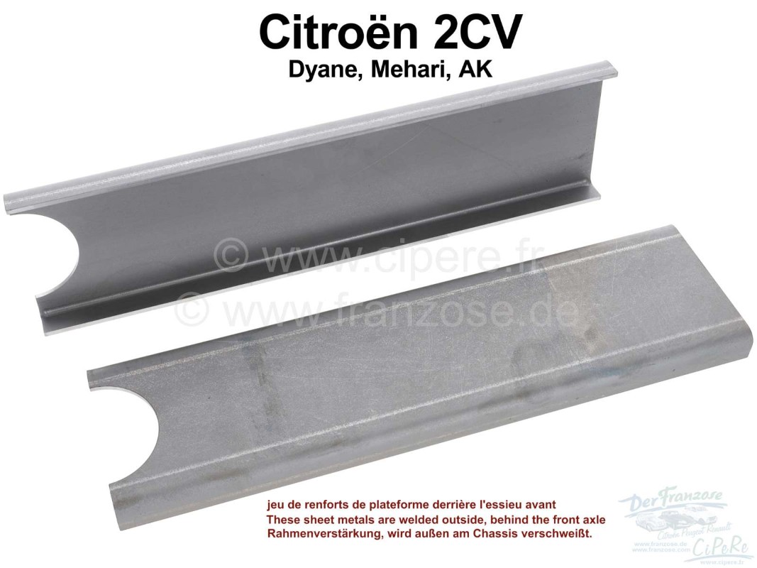

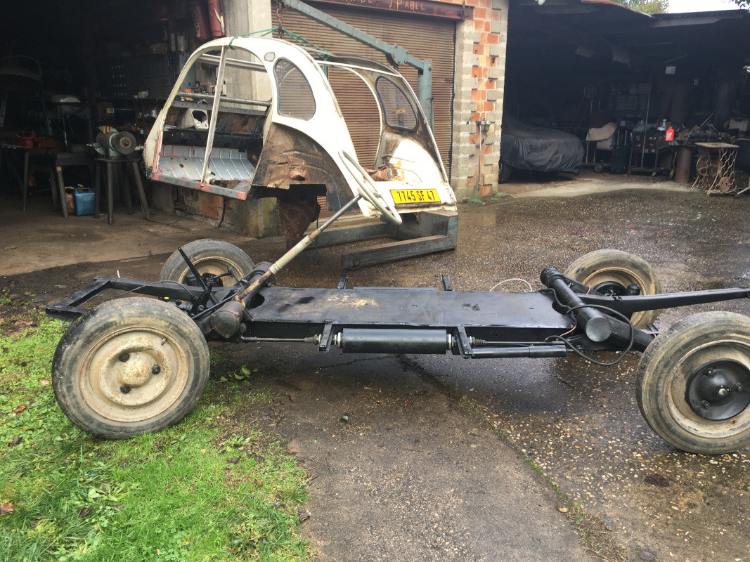

J'ai pas pris ton chantier dès le début car nouveau sur ce forum, mais je t'aurais conseillé d'adapter des renforts de châssis ( tôle en U de 3 mm d'épaisseur)
Car c'est bien là que se fendre les châssis, c'est entre l'essieu AV et la fixation pot de suspension.
Vendu chez MCDA
Je viens de le faire récemment sur mon châssis de 74 sur lequel j'ai aussi monté des adaptateurs amortisseur, et donc j'ai enlevé les frotteurs d'essieu à l'AV.
Une fois soudé c'est invisible, seul inconvénient tu ne peux plus mettre les inserts, il faut boulonner direct par dessous
La c'est chez CIPERE

J'avais vu ces renforts sur le catalogue de Cipere, Alex, mais je n'avais pas trop compris où ils se plaçaient...
Avec ta photo, j'ai compris, un peu tard, certes...
