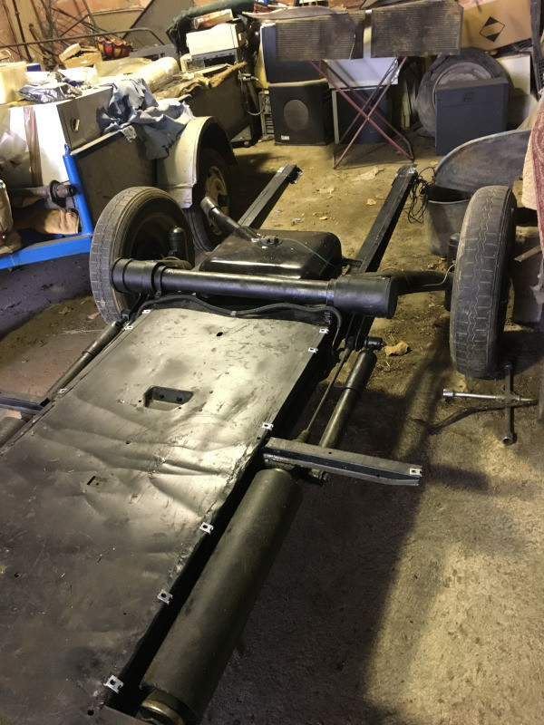

Ce matin, j'avais un (énorme !) travail de tonte à réaliser, j'ai donc passé peu de temps sur le chantier de la 2CV...
J'ai préparé et nettoyé le châssis en vue de son prochain assemblage avec la caisse...
Pose et graissage des écrous prisonniers Pose de la bande grasse censée étanchéifier et garder gras les bords du châssis et les filetages de fixation (origine CIPERE)
Je me pose des questions métaphysiques
sur les qualités de ce produit et surtout sur son efficacité, vu sa faible épaisseur...
J'ai encore du travail de tonte, mais j'espère avancer un peu plus vite en fin de semaine.
Bonne après-midi à tous !

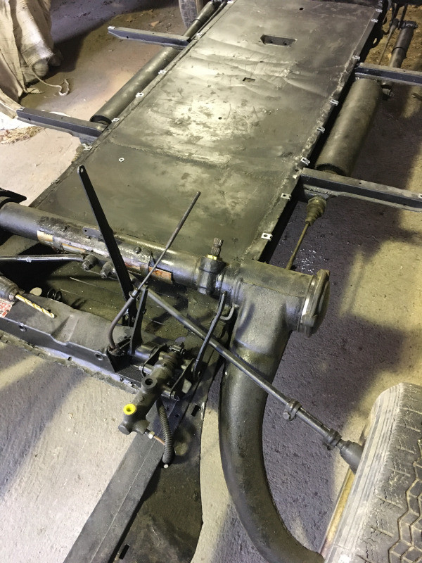

J'ai révisé le serrage de tous les raccords des tuyaux de freins, j'ai posé les Ligarex sur les protecteurs des frotteurs, j'ai mesuré ce fameux ruban gras...
Je tourne autour, je cherche le détail oublié ou négligé...
Et surtout, je me prépare à la repose de la caisse, sans endommager la peinture !
Je l'avais déjà fait pour repositionner correctement les planchers, mais c'était plus simple... En regardant ces photos, je me dis que j'ai finalement assez bien avancé
Bonne fin de journée à tous !

Après deux heures de tonte avec le gyro-broyeur, je suis revenu sur le chantier de la 2CV.
J'ai assemblé la caisse avec sa plateforme..
Après avoir positionné la caisse sur des cales, j'ai enlevé le pont élévateur : Ensuite, j'ai placé un poutre en bois le long d'un bras du pont et soulevé la caisse : J'ai alors avancé le châssis sur ses roues pour l'aligner avec la caisse : Vis de 7 mm neuves, bien graissées : J'ai un perçage à reprendre pour s'aligner avec le renfort côté avant droit
Bon, c'est une avancée un peu symbolique, mais c'est une avancée !

Beaucoup de choses se sont faites à partir d'un symbole.
Ne me demandez pas d'exemple
Se hâter lentement.....cela m'aurait évité de coincer le tuyau de frein sous la caisse et d'avoir à la déposer et reposer
Donc continue avec cette méthode.
Cette étape booste énormément.
Bonne continuation
Bonne continuation

Bonjour @PLUX , bonjour à tous,
Merci, d'ailleurs, tu viens de me faire penser à vérifier si le tuyau de freins transversal n'est pas coincé sous la caisse...
Je me souviens que tu as dit récemment que cette idée avait plus ou moins gâché tes vacances.
Je pense ensuite poser coller les insonorisants et poser la mécanique...
D'ailleurs, une des transmission a du jeu, je me demande si je ne devrais pas la remplacer..
Bonne soirée à tous !

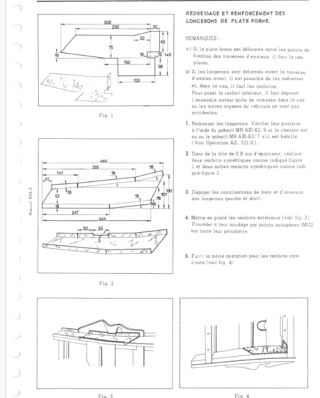

J'ai pas pris ton chantier dès le début car nouveau sur ce forum, mais je t'aurais conseillé d'adapter des renforts de châssis ( tôle en U de 3 mm d'épaisseur)
Car c'est bien là que se fendre les châssis, c'est entre l'essieu AV et la fixation pot de suspension.
Vendu chez MCDA
Je viens de le faire récemment sur mon châssis de 74 sur lequel j'ai aussi monté des adaptateurs amortisseur, et donc j'ai enlevé les frotteurs d'essieu à l'AV.
Vendu chez MCDA

J'avais vu ces renforts sur le catalogue de Cipere, Alex, mais je n'avais pas trop compris où ils se plaçaient...
Avec ta photo, j'ai compris, un peu tard, certes...
Sachant que dans le manuel de réparations, les côtes de renforts (mais des longerons avant) sont données : Pourquoi as-tu remplacé tes frotteurs par des amortisseurs télescopiques ?
Sur la 2CV6 avec laquelle je suis allé travailler durant des années, les frotteurs avant avaient aussi été remplacés par des amortisseurs, grâce à des flasques qui se vissaient à la place des couvercles des frotteurs, après avoir meulé les ergots de fixation des frotteurs sur le tube d'essieu
Je n'étais pas à l'origine de cette transformation, qui, à l'époque (années 1995) ne m'avait pas interrogé...
Jusqu'à ce que je me rende compte, petit à petit, d'un bruit récurrent dès que je franchissais un passage à niveau ou un ralentisseur, bruit qui se faisait de plus en plus menaçant, semblable à celui que font les paumelles d'une porte qui grince..
Après une inspection soigneuse des soubassements, je me suis rendu compte que le tube qui forme support de pot de suspension et qui est soudé au châssis était en train de se déchirer... J'ai été obligé de "brader" l'auto (après passage à un contrôle technique bien entendu), qui était en bon état de marche (moteur et freins refaits), car je n'avais à l'époque pas le temps de la restaurer...
Et que j'avais besoin d'une auto pour aller au travail, en cas de pluie, car je me servais de ma bicyclette en ville... Donc, je comprends mieux que tu montes ces renforts sur ton châssis
