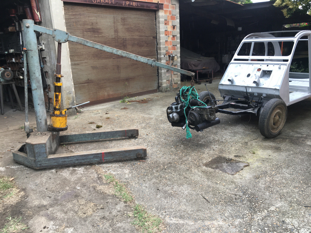

Re: Etat des lieux de ma 2cv
Merci Eric ! C'est en effet une très bonne nouvelle, et je pense que ça ne va pas durer...
Je vais me pencher sur cet achat, plus rapidement que je le pensais, mais de toute façon, il me faudra ces garnitures...

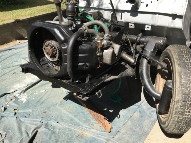

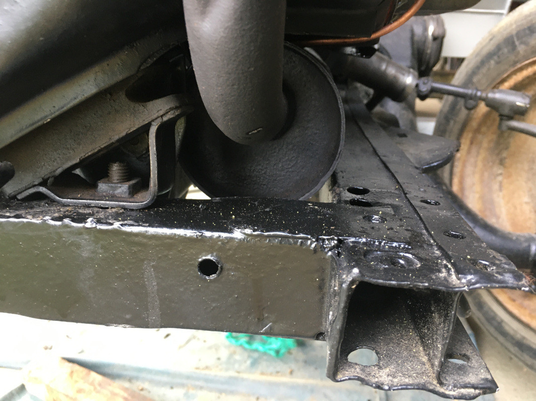

Ce matin, je n'ai pas fait beaucoup de choses sur la 2CV (j'ai un mariage prévu samedi, alors j'ai bichonné la 15-Six !)
Je l'ai simplement soulevée sur le pont, et je suis passé dessous pour vérifier si un tuyau de freins n'était pas écrasé (n'est-ce pas, @Filofax ;-) ou si je n'avais pas oublié quelque chose.
Il semble que tout aille bien : J'ai profité du grand beau temps pour faire un peu de peinture sur les supports de pare-chocs (avec du FEROSE comme primaire) J'ai trouvé chez un voisin (merci encore Fabrice, si vous me lisez !) un pot de détente neuf "NOS" de marque Walker.
Je l'ai également enduit d'un peu de FEROSE pour faire disparaître ces vilaines traces de rouille : Bonne après-midi à tous !
PS : Eric, j'ai commandé les garnitures de sièges (CIC : Coins Intérieurs Carrés), avec la remise de 35%, elles me coûtent 230 €
Merci pour le renseignement !

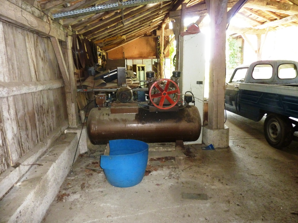

Et je dispose aussi d'un gros compresseur pour fournir l'air à une petite meuleuse BEM, munie de bonnes brosses, métalliques ou même en fils de nylon dur, qui m'ont donné toute satisfaction sur les tôles du châssis, bien rouillées....
https://www.amazon.fr/Circulaire-AGRESS ... d_source=1
Mon "gros" compresseur DEVILBISS : Merci pour les encouragements, ça va, parce que j'avance !

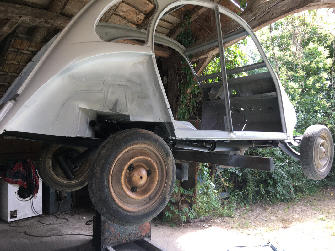

Enfin j'espère

Oh oui, ton inquiétude m'a bien servi et je peux te dire que j'ai suivi le tuyau des yeux d'un côté vers l'autre, éclairé par une baladeuse !!
Remarque, moi aussi, je me réveille la nuit et je compte les vis que j'ai serrées, dans ma tête...
Le lendemain, je me précipite vérifier ! Et en général, mes inquiétudes sont vérifiées dans la réalité...

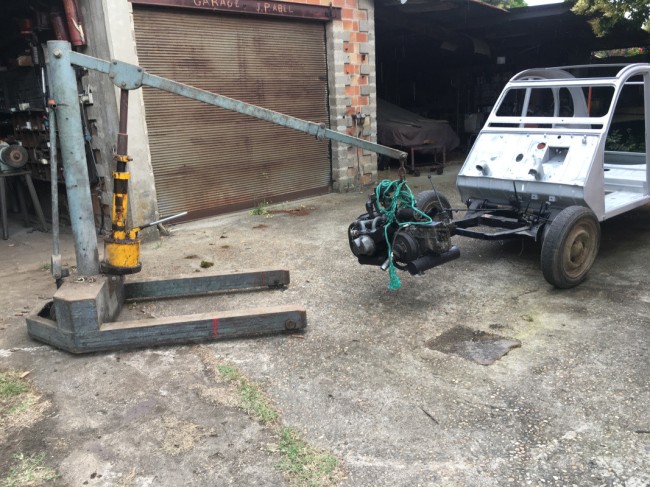

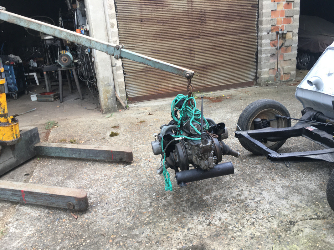

Ce matin, j'ai peint quelque accastillage, puis je me suis dit que je pourrais remplacer le pot de détente, et ainsi monter le groupe motopropulseur à sa place, sur la plateforme...
Aussitôt dit, aussitôt fait ! Je sais que certains aiment bien ma grue, alors je leur montre à nouveau ! Une belle averse m'a obligé à abriter tout le matériel en urgence, je n'ai pas pu terminer l'assemblage des supports moteurs à la plateforme...
Dommage... Je n'aime pas laisser les choses en plan, mais les Loir-et-Chériens arrivent la semaine prochaine passer quelques jours chez nous, je vais donc être moins disponible...

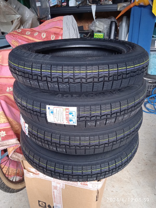

J'ai commandé récemment chez Renov 2cv des pneus en 125 le prix était attractif 195€ les 4 .
Le dessin est identique au Michelin.

Merci beaucoup Alex pour l'intéressante information sur ces pneus. Il semble qu'ils soient à peu près identique chez les différents fournisseurs, mais là, le prix parait alléchant..

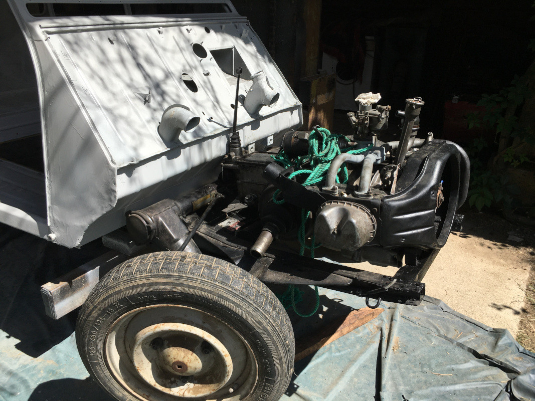

Hier, je me suis heurté à des difficultés inattendues.

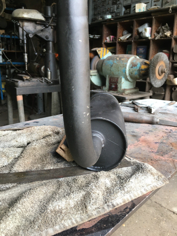

J'ai eu le plus grand mal à positionner la boite de vitesse sur le support arrière, le silencieux touchait à la plateforme.
Rappel : le silencieux est celui monté d'origine, je l'ai simplement réparé.
Le pot de détente de marque Walker, est neuf, issu d'un vieux stock.
Je me suis rendu compte que le pot de détente avait les mêmes dimensions que le pot d'origine, mais que le tube avant était légèrement décalé, alors que sur le pot d'origine, le tube avant est centré sur le corps du pot lui-même... Le pot de détente neuf : Le pot de détente ancien en place. Dans cette configuration, le groupe motopropulseur se positionne parfaitement, sans effort... Il me semble me souvenir que certains de ces pots de détente vendus à une certaine époque étaient munis d'un tube avant orientable avec un collier de serrage...
Cette orientation variable permettrait peut-être un meilleur positionnement des pots ?
Merci pour vos conseils, bon dimanche à tous

- Alex 46
- Messages : 1707
- Ma deuche : 2cv6
Salut JPA.
Difficile de répondre avec uniquement les photos,
mais je te fille un petit tuyau..
Pour le support boîte, as tu essayé de monter la boîte avec le support boîte desserré ? Oui je suppose...
Pour le tube deux solutions.
Le chauffer pour le tordre.
Le couper et mettre un adaptateur flexible
https://www.auto-doc.fr/jmj/19858935
Cdt
Alex

Et aussi Je pense qu'avec de bon raccords d'échappement tu peux t'en sortir ; les meilleurs chez Burton 2cv part et aussi chez CIPERE, il sont plus larges que ceux d'origines.

Bonsoir @Alex 46 , bonsoir à tous,
Merci beaucoup Alex pour ces liens.
Franchement, le flexible d'échappement, je préférerais éviter cette solution... Et puis, il n'existe pas grand chose en diamètre intérieur de 32 mm...
J'ai regardé chez les fournisseurs dont tu m'as parlé (Burton et Cipere). J'ai vu des pots de détente (appelé aussi "pot primaire") mais ils sont toujours considérés comme des "pièces adaptables"... Je ferais donc la même chose avec celui que j'ai, qui est aussi neuf..
Je pense, en chauffant, déformer le tube avant pour permettre d'éloigner le corps du silencieux, du longeron...
Bon, je regarderai ça la semaine prochaine, je vous dirai.. Car à partir d'après-demain, nous recevons les enfants... Je serai donc mobilisé !
Bonne fin de dimanche, et encore merci pour les conseils !

La vie du restaurateur n'est pas facile ! il y a toujours un petit problème là ou on ne l'attend pas !JPA_47 a écrit : ↑14 juil. 2024, 08:52 Bonjour @Alex 46 , bonjour à tous,
