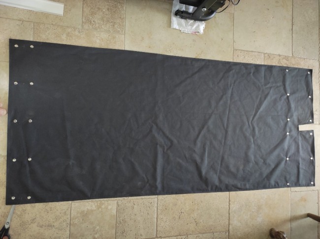

Merci @Eric13190 , suite aux coups de soleil de dimanche dernier aujourd'hui j'ai fait un tendelet qui couvre avant et arrière.
J'aurais préféré du rayé bordeaux et noir mais j'ai pas trouvé, on verra bien s'il ne fait pas trop chaud dessous. J'ai pas encore essayé de rouler avec on verra demain s'il ne pleut plus.

Merci @Eric13190 pour ce compliment, certainement immérité, tant d'autres font de plus belles choses, mieux finies que moi...
@cirev13 : j'avoue avoir oublié que ce que révélait ce mot, "tendelet", qui ne fait pas partie de mon vocabulaire habituel ;)
Si je comprends bien, c'est un voile d'ombrage que tu ouvres quand la capote est roulée ?
Cela fait donc deux dispositifs disponibles au niveau du pavillon ? Un pour la pluie, l'autre pour le soleil ?
J'avoue que cela paraît ingénieux, mais surtout, très bien réalisé.. Voilà bien une chose dont je me sens incapable..
J'avais caressé l'idée de refaire moi-même mes garnitures de sièges avec du tissu acheté en boutique spécialisée (pas du tissu d'ameublement, qui supporterait mal les rayons du soleil, mais du tissu spécifique).
J'avais fait faire un devis par un fournisseur local, et j'en avais pour l'avant et pour l'arrière, pour quelque chose comme 300 €...
Cela reste dans les prix habituels, surtout si l'on a la certitude d'avoir un tissu de qualité durable.
Mais le dessin des les patrons, la découpe, puis la couture (je sais coudre à la machine, des taies d'oreiller ou des housses de coussin !!) qui "tombe" parfaitement m'a paru hors de portée...
Et si je n'y arrivais pas, je perdrais 300 €. Autant que j'investisse directement dans des garnitures vendues par nos (chers) fournisseurs..
Les prix ne varient pas beaucoup de l'un à l'autre et certains (dont Cipere et Mehari Club Cassis) les fabriquent eux-mêmes....
D'ailleurs, Cipere fournit aussi des tendelets... Mais j'aime bien le tien, Eric !
Bon dimanche à tous !

Bien joué Éric, as tu prévu une attache sur la barre du centre pour un montage plus solide?
Ça me tente vraiment mais je pense me servir de tissus clair pour laisser passer le soleil tout en étant atténué.

Bonjour à tous et merci pour vos commentaires.
J'ai repris le terme de tendelet car j'ai cru l'avoir vu sur la présentation de la 2cv spot où il était d'origine rayé orange et blanc. J'ai choisi une toile dite "à sac" enduite sur une face assez lourde donc résistante et vite adoptée par nos chers félins :enerve2: . La toile transat aurait été parfaite mais dispo uniquement en 44cm, ou store mais en 3 m de large. Si je trouve autre chose j'en ferai un autre. Effectivement Jean Pierre des fois acheter le tissu et faire revient à peu près au même que du "tout fait" et pour des garnitures il faut la machine et le fil qui va bien les coutures étant très sollicitées. Attends le mois d'août l'an dernier il y a eu une promo mcc et c'est de la qualité. Eric, Je n' ai pas mis de renfort au niveau de la barre centrale je viens de faire un essai en roulant à 100 ça ne bouge pas et contrairement à la capote qui gonfle avec la vitesse le tendelet se plaque à la traverse avec la vitesse étant donné l'espace de 5 cm entre la carrosserie et la toile, il doit y avoir une histoire de venturi ou de Bernoulli mais j'ai préféré les oublier.
Bonne soirée

cirev13 a écrit : 07 juil. 2024, 19:44 ... Eric, Je n' ai pas mis de renfort au niveau de la barre centrale je viens de faire un essai en roulant à 100 ça ne bouge pas et contrairement à la capote qui gonfle avec la vitesse le tendelet se plaque à la traverse avec la vitesse étant donné l'espace de 5 cm entre la carrosserie et la toile, il doit y avoir une histoire de venturi ou de Bernoulli mais j'ai préféré les oublier.
Bonne soirée
Oublier, oublier : quelle idée ? si mes joli avions tiennent l'air c'est grâce à eux ! Notre ami Bernouilli nous dit : si la vitesse augmente, la pression diminue... Donc oui, l'air qui contourne la voiture quand on avance, accélère et baisse en pression. Du coup, ça aspire les portes et la capote vers l'extérieur !
Avec le tendelet et son jeu périphérique, ça équilibre les pressions intérieur / extérieur, plus d'aspiration du coup !
Voili voilou.

Merci Damien :pouce: , eh oui l'aile d'avion, la balle de ping-pong et la DS de Fantomas. Tes explications sont toujours les bienvenues.

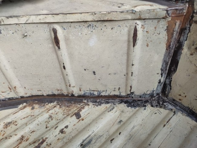

J'ai décidé d'enlever le joint de mastic au niveau du fond de coffre, j'avais envie de voir ce qui se cache dessous, eh bien il y a de la rouille, c'est superficiel, non perforant mais ce serait dommage de négliger ce point. Je pense mettre à blanc le fond de coffre car au gré des chargements la peinture est partie par endroits et il y a aussi de le rouille.
J'ai mis du férose sur les parties rouillées pour que ça descende dans les jointures de tôles, sur la tôle à blanc ce sera du rustol CIP, efficace mais il faut veiller au bon ponçage derrière ni trop, ni pas assez sinon ça frise.

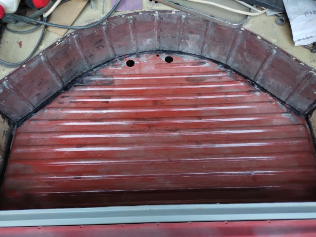

Petite avancée, le fond de coffre poncé à blanc, passage d'un filet de férose au niveau des jointures de tôle et CIP sur le reste.
J'ai pas prévu de faire le caisson sous banquette, mais je me pose quand même la question car après c'est les planchers qui eux sont neufs et le dessous a été fait entièrement.

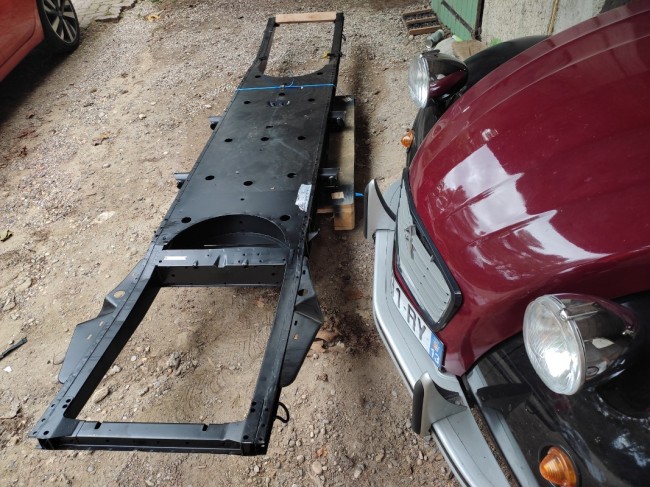

Le châssis cataphorèse est arrivé,
J'ai passé la cire à l'intérieur et posé les bouchons

Tu avances bien, Eric, et je trouve que tu fais du beau travail, de qualité, dont tu peux être fier.
Pour le caisson sous banquette, j'avais percé un trou de 10 mm dans la tôle intermédiaire verticale, à l'intérieur du caisson et projeté du RUSTOL avec le pulvérisateur à air comprimé, de façon à ce que le produit éclabousse dans tout le caisson..
Comme une cire à corps creux...

Je vais sans doute suivre ton conseil pour le caisson sous banquette, j'avais fait chaque extrémité quand j'ai remplacé les angles pourris, mais la 2cv a dû servir dans une autre vie à transporter des graviers en vrac qui sont entrés dans le caisson et il en reste dans la partie centrale que je n'ai pas ouverte et quand je retourne la caisse c'est un vrai maracas :vomi: . Ca va me rappeler les jeux de notre jeunesse quand il fallait faire passer la petite bille d'acier dans le trou en remuant.

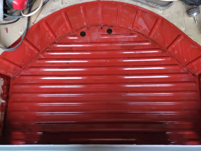

Le fond du coffre est top, j'aime vraiment la couleur rouge du Cip, tu vas le recouvrir?

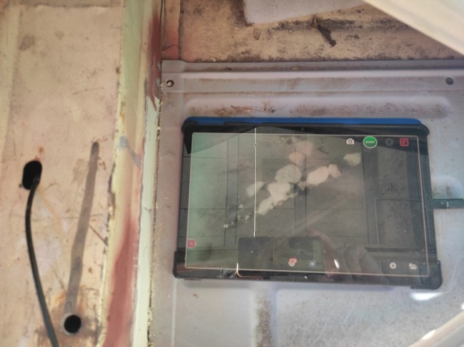

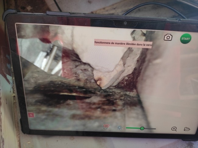

Examen terminé
En tournant et retournant la caisse une partie des cailloux est passée dans les 2 parties côté extérieur du caisson que j'ai refermées :enerve2:
Il en reste dans la partie centrale, et je m'aperçois qu'il y a aussi de la rouille, même sur les cailloux, je vais déjà adapter des petits tubes sur l'aspirateur pour en extraire le maximum et aussi de la poussière, puis sur le conseil de @JPA_47 je vais essayer de pulvériser un antirouille ou du férose.
intérieur du milieu du caisson
Bon week-end

Ça marche bien, tu as une belle image :pouce:
