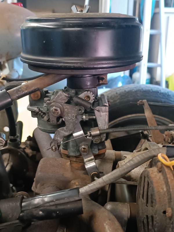

J'effectue une petite révision sur mon Azam de 67 centrifuge et j'ai effectué un nettoyage carburateur au bain à ultrason. Tout beau tout propre qu'il est maintenant.
C'est un zénith 28IN4 (oui je sais! :mdr: ). J'avais trouvé des pochettes de joint et tout ce qu'il fallait pour lui refaire une jeunesse. Remontage de celui-ci et pré réglage comme indiqué dans la doc technique.
Elle démarre au quart de tour! Sauf que le régime moteur au ralenti est très très haut. j'ai voulu reprendre les réglages au niveau de la vis de richesse et de la vis de ralenti papillon. J'ai un semblant de ralenti avec une vis de richesse vissée à fond et la vis ralenti papillon dévissée totalement. Pas concluant donc!
J'ai enlevé le filtre à air et quand je met ma main sur le haut du carbu elle s'étouffe tout de suite ce qui me fait penser qu'il n'y a pas d'entrée d'air.

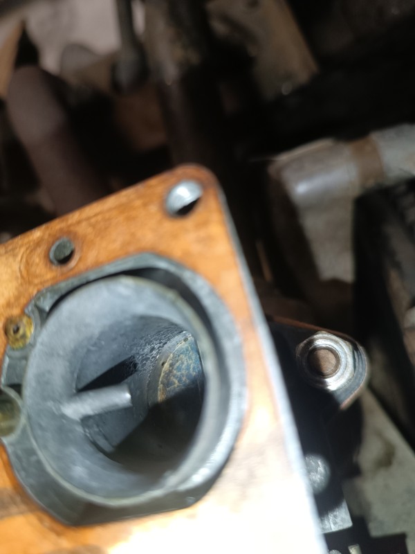

Sans le filtre à air en regardant par le dessus j'ai l'impression que mon papillon est bien en butée fermé.

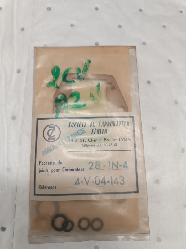

Les pochettes de joints que j'ai trouvé sur ebay sont des pochettes d'origine Citroën et franchement en bon état de conservation.
Je suis plutôt confiant de ce côté-là.

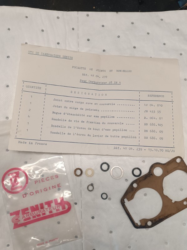

7 - quel est le contenu de ta pochette de joints, origine Zénith, pour Citroën ? Tu peux faire une photo ? Merki !

Voilà ce qui est fourni dans les pochettes que j'ai trouvé.

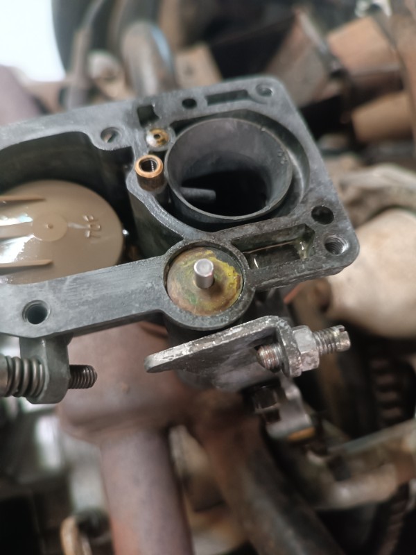

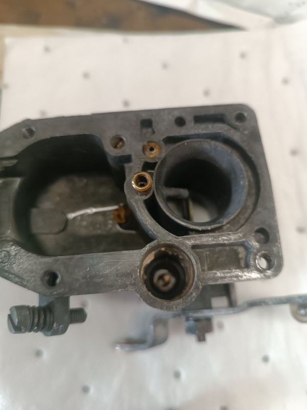

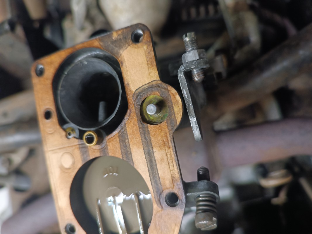

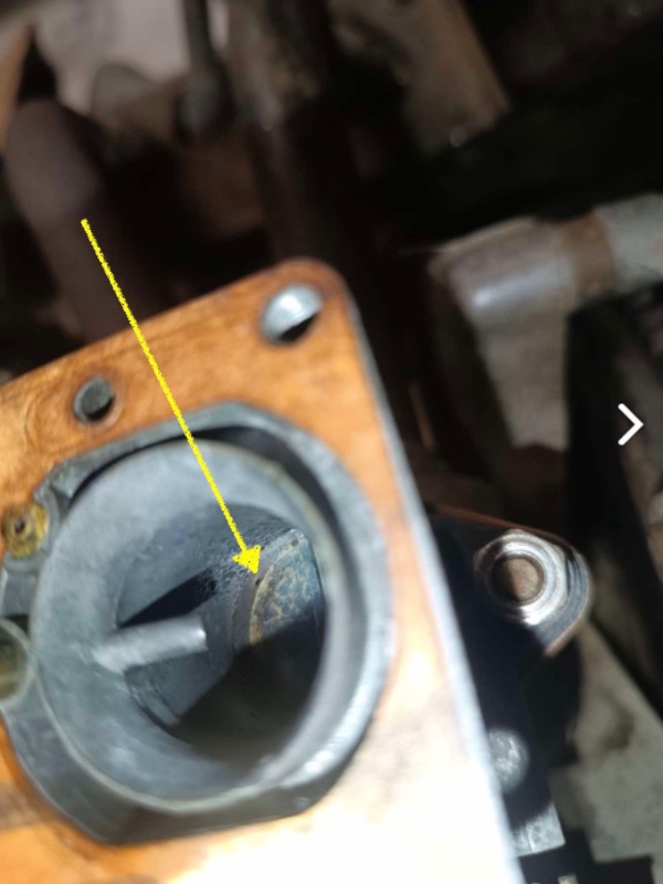

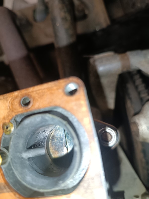

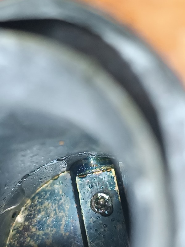

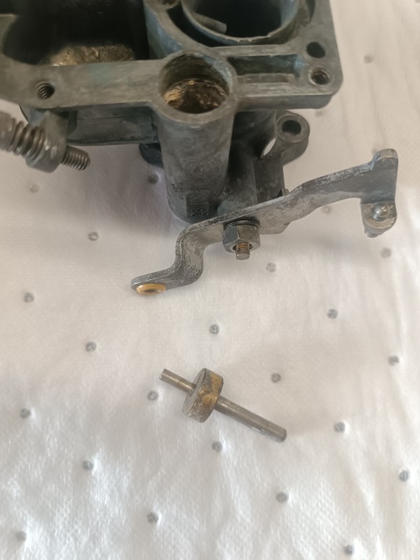

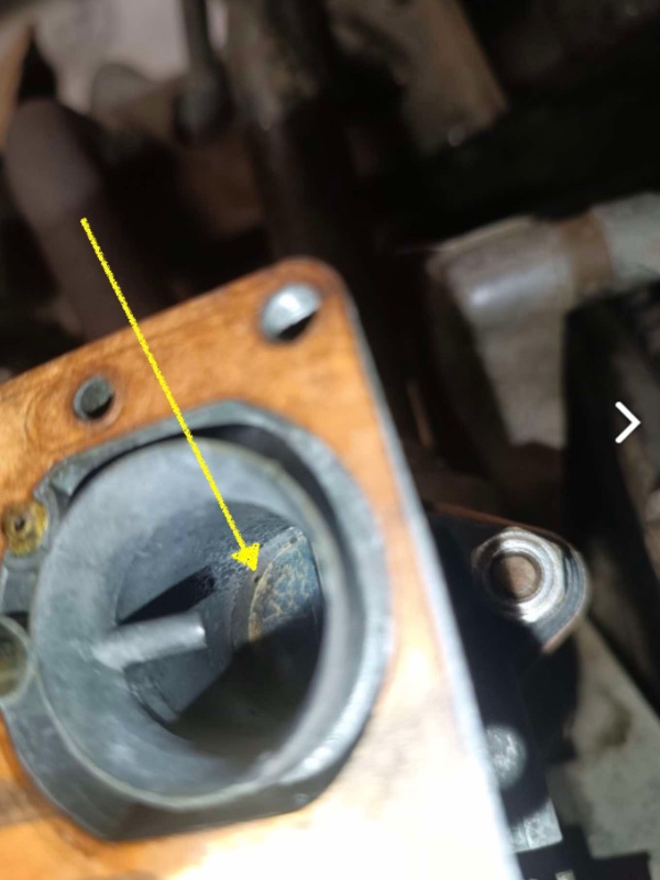

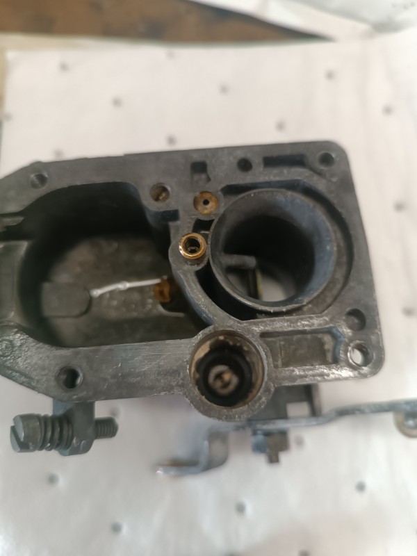

Du coup j'ai ouvert le couvercle du carburateur.
Pour moi il n'y a pas de jeu au niveau de l'axe du papillon.
Le papillon me semble bien en en contact. Il y a un petit orifice juste au dessus.

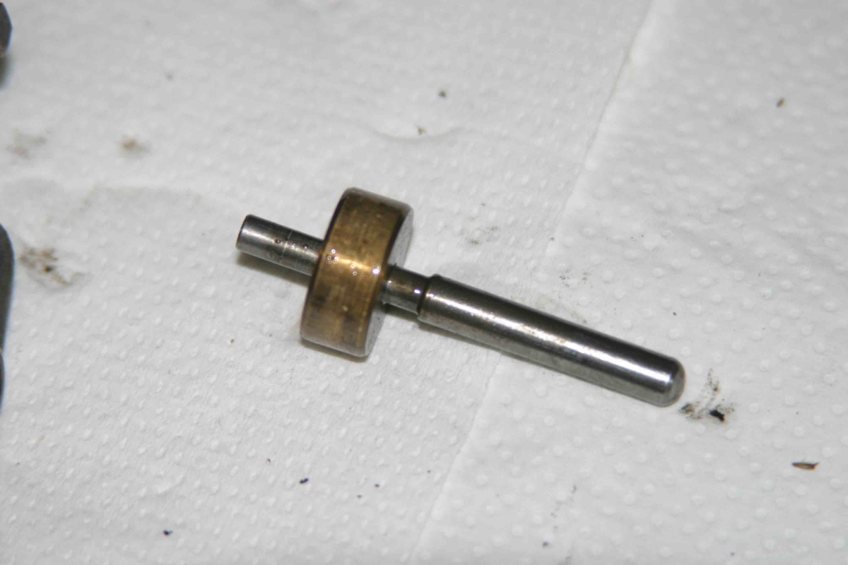

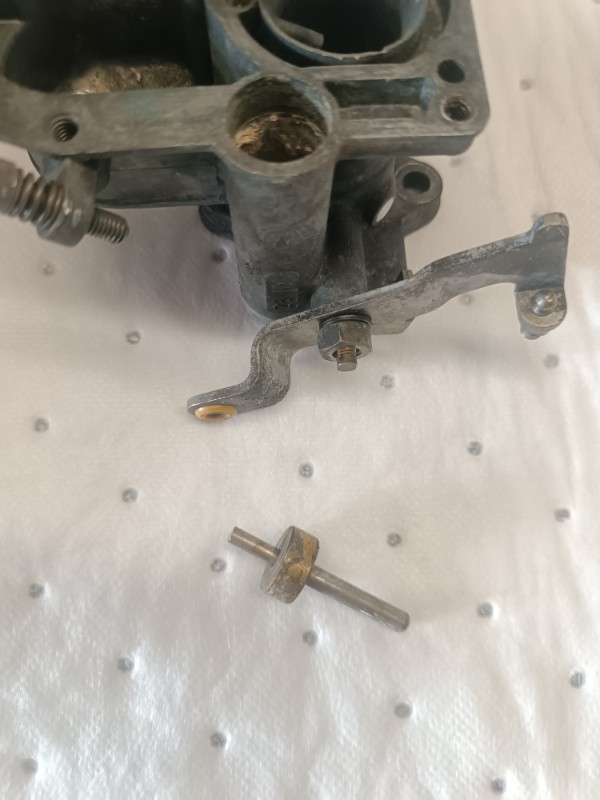

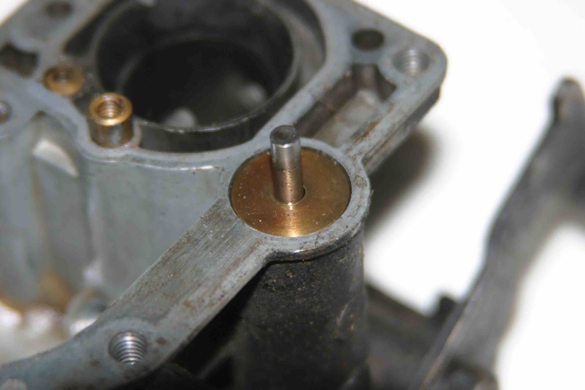

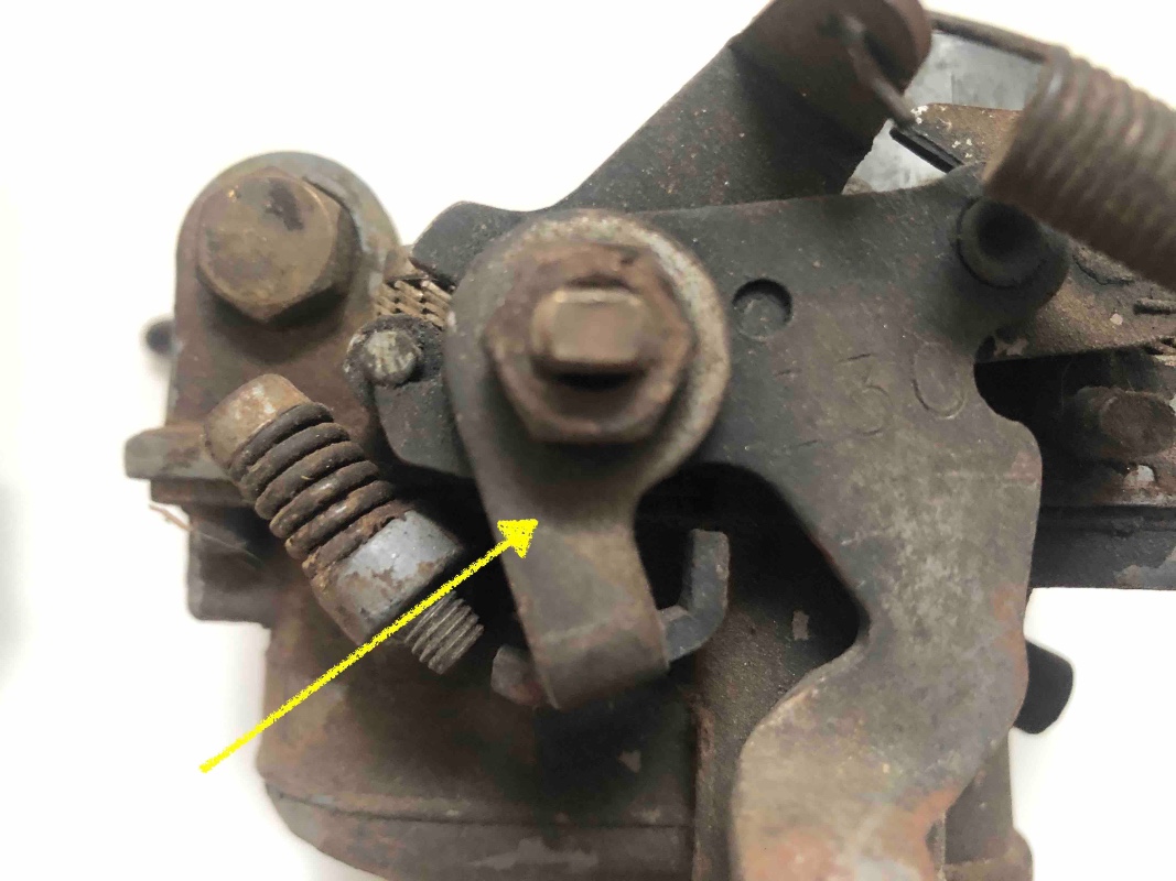

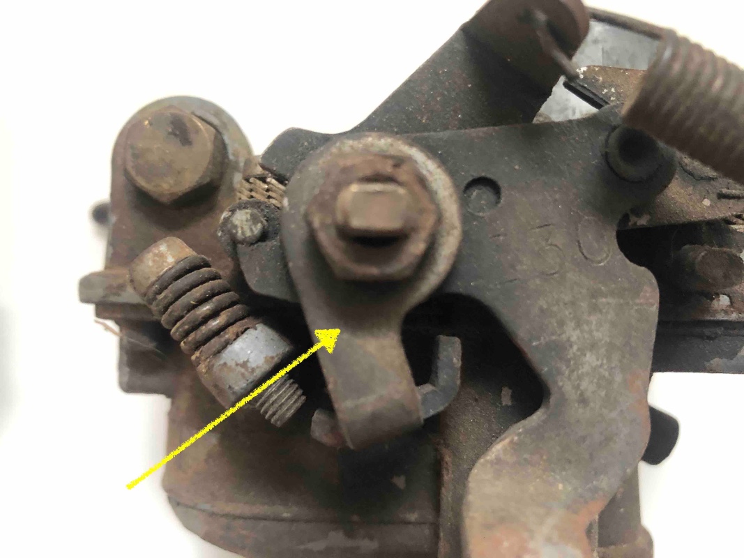

Sinon je voulais revenir sur le petit piston du frein de ralenti. Il me semble que quand j'ai nettoyé le carburateur il y avait une contre pression au niveau de celui-ci. Actuellement il est en position de repos mais je ne vois pas ce qui pourrait le faire remonter. La came en forme d'encre qui vient l'actionner est bien libre mais je trouve qu'elle n'a pas beaucoup de débattement.
Messages : 2099
Re: Régime ralenti trop trop haut
Hi,
1 - pour ton frein de ralenti, le plongeur est bloqué en position basse et le ressort n'arrive pas à le faire remonter (par oxydation).
Il faut sortir la tige, le guide puis le plongeur et le ressort.
Tout nettoyer et remonter le tout. Et cela doit coulisser parfaitement. C'est pour cela que la mobilité de l'ancre est faible.
D'où l'intérêt de tout démonter avant d'ultra-soniser.

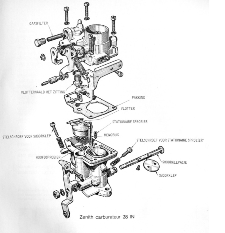

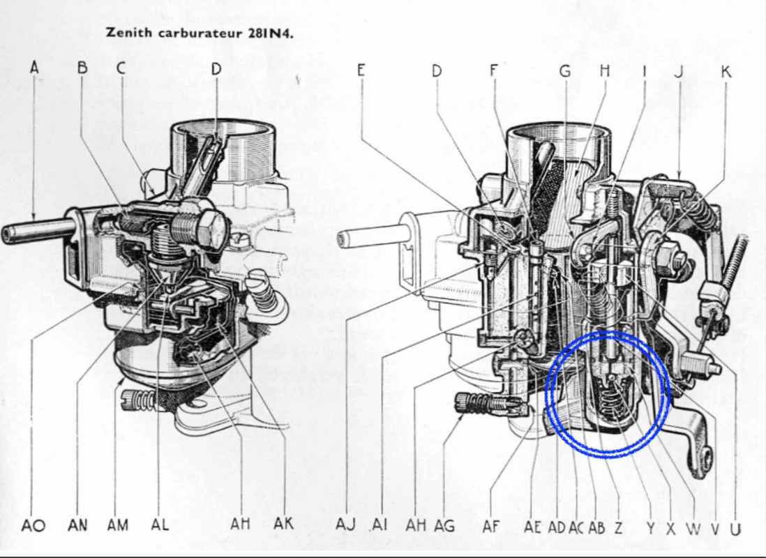

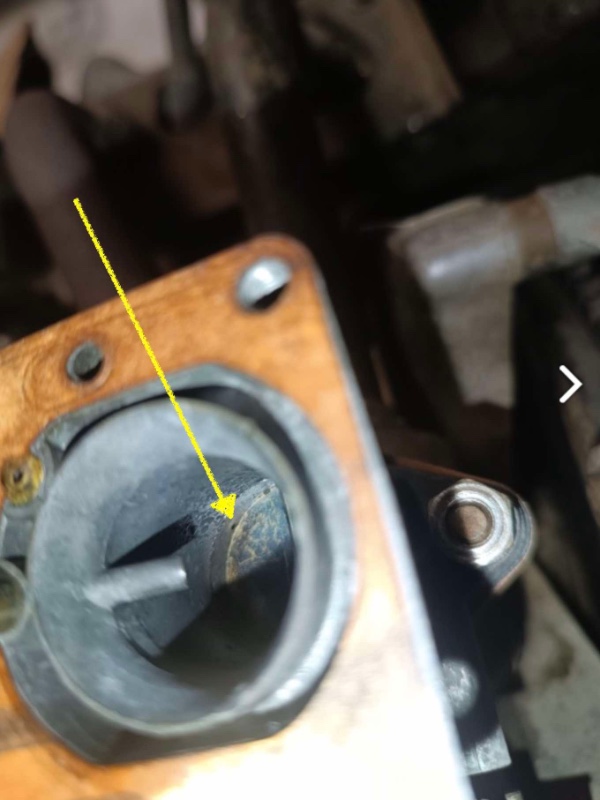

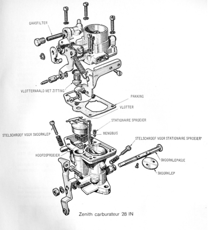

2 - le trou juste après le papillon, est le trou de progression (référence AE sur le dessin) :
PS : as tu essayé de fermer la vis de richesse (référence AG)(sans trop la serrer) et est ce que ton moteur cale ?
PS 2 : merci pour les photos du kit. Ce qui m'interpelle, c'est que tes joints d'étanchéité ont au moins 50 ans ...

Déjà un grand merci pour le schéma détaillé car je n'ai rien trouvé sur cette référence de carburateur. Chapeau ! :pouce:
Effectivement je n'ai aucun effet de ressort sur le piston. Déjà il y a un problème. Et je suis certain qu'il y avait un effet avant que je le passe à l'ultrason. Je suis d'accord avec toi sur le fait de tout démonter avant de passer à l'ultrason mais je ne vois pas comment je peux le démonter. J'ai l'impression que c'est serti ou monter en force.
Je vais regarder de plus près le schéma.
Est ce que tu as la correspondance des lettres ?
Messages : 2099
Seb
1 - pour retirer ton plongeur, j'explique tout ici :
https://forum2pattes.forumactif.com/t10 ... rne-coince
1 bis : ce n'est pas serti ni monté en force :
Chez toi, c'est tout simplement coincé ...
2 - je n'ai pas la correspondance des lettres pour ce Zénith.
Maintenant, le principe et l'anatomie interne sont très proches d'un 28 CBI.
Et tu as tout ce que tu veux sur le 28 CBI, dans le 2cvXpert 68, sorti, il y a 4 mois ...
PS : le dernier document que j'ai sur un IN (je suis très pauvre en documentation Zénith)

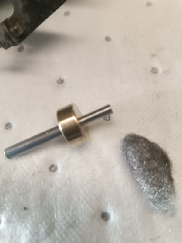

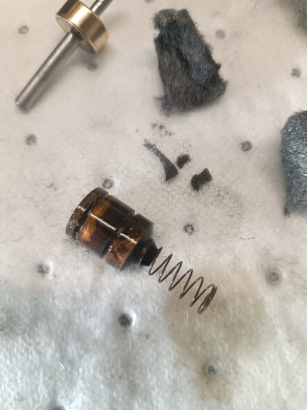

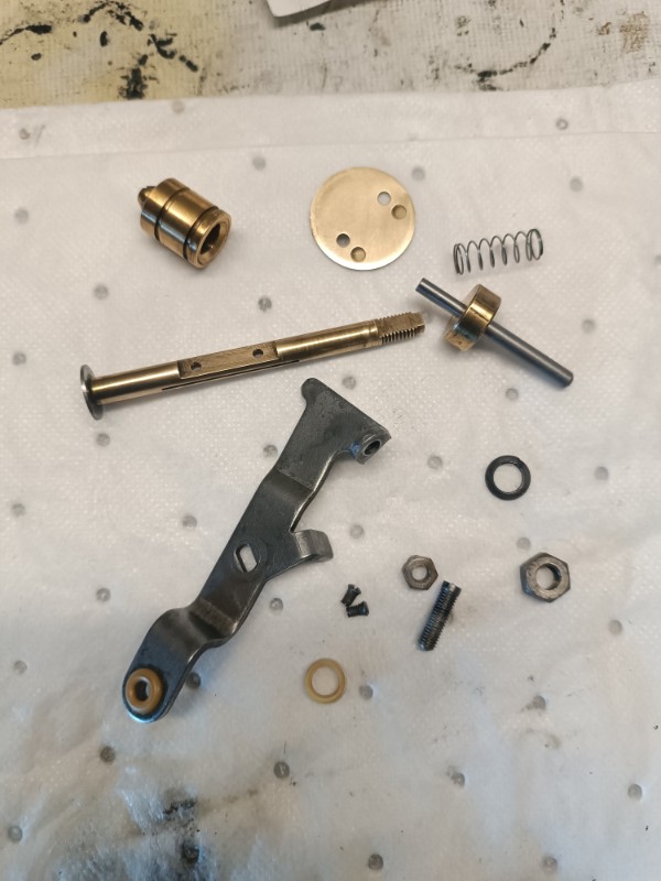

Le début des opérations pour la remise en état du frein de ralenti !
Effectivement la chauffe est essentielle pour ce genre d'opération.
J'ai rajouté du WD40 et c'est sorti tout seul! :)
Reste à bien nettoyer tout ça !
C'est plein de cochonnerie à l'intérieur du puit. Je ne suis pas étonné que ça soit grippé.
J'utilise la paille de fer triple 0 avec du WD40.
Messages : 2099
Et bien voilà, tu y es arrivé !!!
Ben oui, plein de cochonneries par oxydation et puis ton bain d'ultra-sons a du remuer tout cela ...
Reste plus qu'à frotter puis valider que ton plongeur coulisse parfaitement dans le puits.
Valide aussi la bille qui est dans le plongeur : elle doit faire clapet !
PS : et quand tu vois la crasse dans le puits, tu peux imaginer la même chose dans les conduits internes de ton carbu ...

Tu as trouvé la panne, @SEB71, bravo ! Avec l'aide bienveillante de Laurent !
Il m'était, comme je le disais, arriver exactement la même chose, mais sur un carburateur SOLEX, dont le montage semble très proche.
J'avais du fileter le plongeur du dash pot, au fond de la cuve, pour l'extraire.
Il faut bien vérifier que la tension du ressort soit assez élevée pour que le plongeur remonte instantanément, sans aucune retenue.
Bien sûr, avant, comme tu l'as bien compris, @SEB71 , frotter les pièces mobiles avec du papier 400, enduit d'huile pour avoir une abrasion très faible et éviter les rayures.

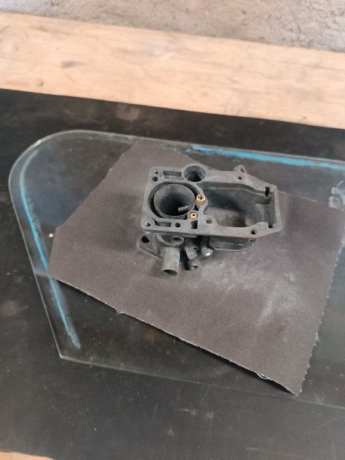

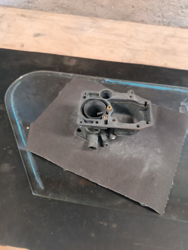

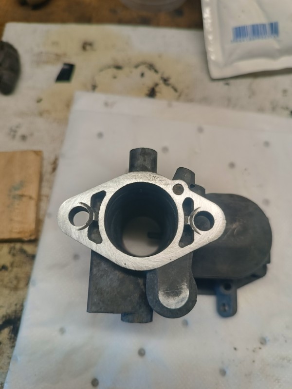

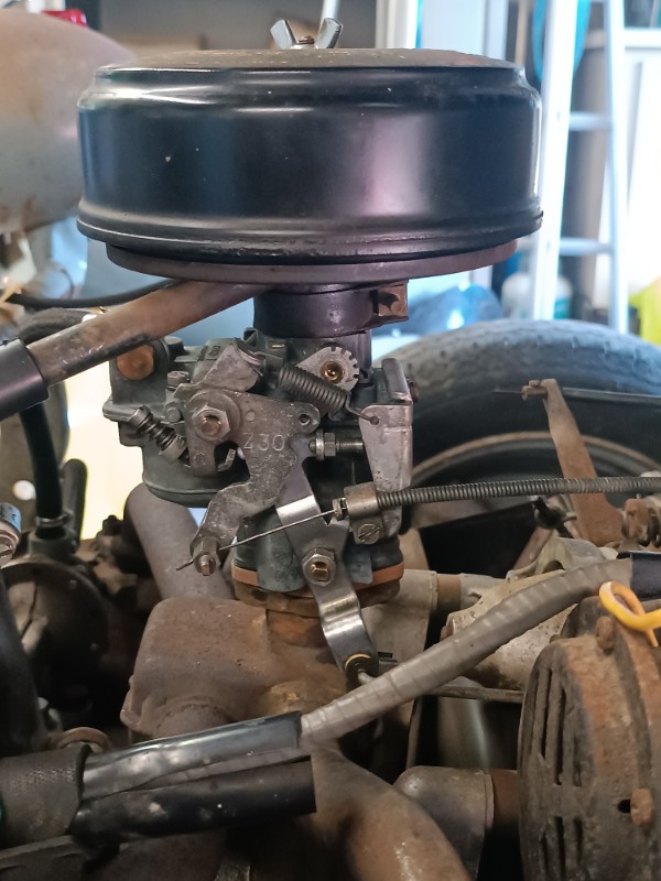

J'ai donc continuer le nettoyage du carburateur que j'ai repassé aux ultrasons une fois tout démonté.
Après contrôle j'ai constaté que la semelle du carburateur faisait la banane.
J'ai effectué la rectification de celle-ci en suivant les bons conseils de Laurent.
Remontage du carburateur avec l'entretoise et un joint de chaque côté.
J'en ai profité pour remplacer aussi les joints d'axe du papillon.
J'effectue le préréglage du carbu comme mentionné dans la doc technique.
T1-Opération A 142-0.pdf
(971.44 Kio) Téléchargé 118 fois
Et le moment fatidique est arrivé. Starter et 1er coup de clé.
Elle démarre du 1er coup et j'ai un ralenti ! :clap:
Je reprend les réglages de quasiment rien en suivant la notice et j'ai un joli ralenti.
Quel soulagement!

Bonjour @seb 2244 , bonjour à tous,
Toutes mes félicitations, Seb, tu as exactement fait tout ce qu'il fallait faire !
Démonter le carburateur, en nettoyer les éléments aux ultrasons, le remonter et le régler selon les préconisations du constructeur...
Et partager ton expérience en plus..
Bravo à toi et longue route avec ta belle !

Merci à tous pour vos conseils et préconisations.
@Lolodubalaou merci pour le partage de tes connaissances sur la carburation. J'ai vraiment beaucoup appris.
C'est vrai qu'il arrive que l'on n'ose pas aller au bout des démontages de peur de faire des bêtises.
Mais quelle satisfaction de le faire soit même et d'avoir un joli ralenti à la fin de l'intervention. :)

Yes !
Comme quoi, refaire un Zénith (ou un Solex), ce n'est pas une montagne à déplacer ...
Simplement, comprendre ce que l'on fait et pourquoi on le fait !
Bravo puisque tu as retiré ton papillon, sans foirer les vis ! Tu n'as pas oublié de les remater après vissage (pour éviter quelles ne partent dans ton moteur ...) ?
Et si tu as changé tes joints d'axe et que tu n'as pas de jeu d'axe, ton carbu est reparti pour un bon bout de temps ... Plusieurs lustres !!!
Encore bravo !
PS : et n'oubliez pas les coupains, quand vous avez démonté votre carbu, mettez 30 ml (ou 30 cc) d'essence directement dans la cuve, via la mise à l'air : le démarrage est quasi instantané ; la pompe n'a pas besoin de remplir la cuve déjà pleine !
Pour un double-corps, c'est 60 cc.

Du coup non je n'ai pas maté les 2 petites vis au niveau du papillon!
Elles sont venues facilement au desserrage et je ne me suis pas douté qu'elles étaient matées.
J'imagine que c'est pas terrible de laisser comme ça.
Comment procède tu pour le matage?
Messages : 2099
Re: Régime ralenti trop trop haut sur 2cv azam 1967
Hi,
pour mater les vis, il suffit d'être aimable !!!
Il faut taper dessus !
PS : je te réponds plus longuement ce soir car tu ne peux pas taper dessus comme cela ...
