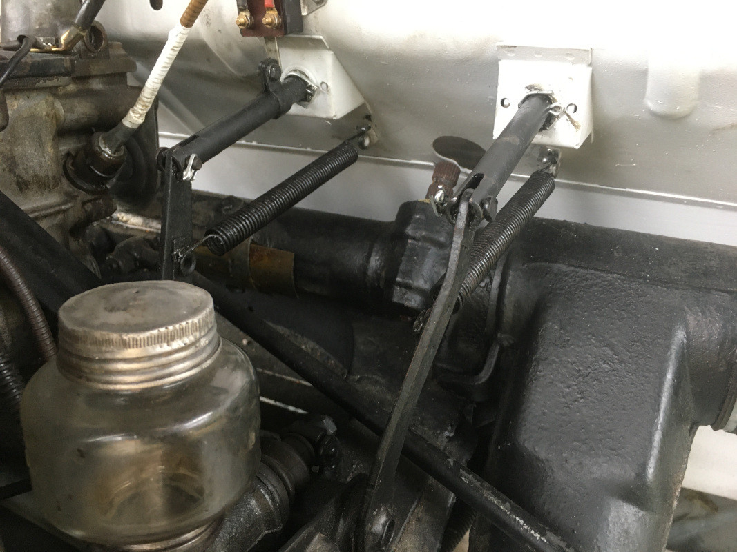

Ce matin, ce fut la séance des détails :
Perçage des points d'attache des ressorts des pédales, sur le plancher : Mise en place des pédales, des ressorts, et goupillé le tout : Après avoir réétudié le montage (il m'a fallu tourner une pièce intermédiaire en 12x1,175 pour y visser des manchons en 1/8" avec tubes à olives), j'ai réimplanté les sondes de température et de pression d'huile J'en ai profité pour monter la transmission de compteur, lubrifiée à l'huile de vaseline depuis 10 jours !
Et bien sûr, j'ai repositionné le pot de détente, qui touchait au longeron !
Je pense maintenant pouvoir monter définitivement (?) la barre des phares, avec les supports du pare-chocs avant : Bon, certains jours, les avancées ne sont pas très visibles, mais ces détails, importants, prennent énormément de temps.

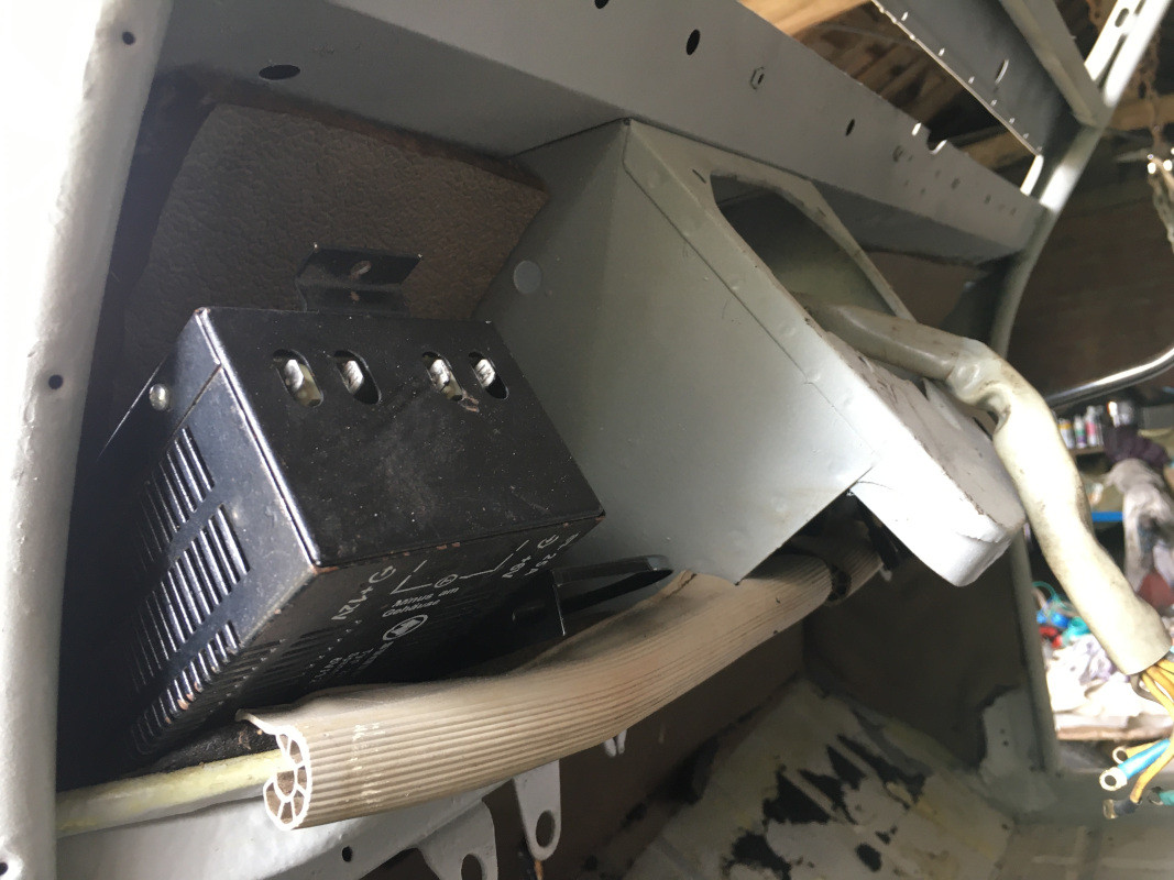

La séance de ce matin ne fut pas folichonne... Comme je pense désormais entièrement passer l'installation électrique (à l'exception du démarreur, de la dynamo, de l'allumage et de la jauge d'essence) en 12V, j'ai été obligé de faire de l'archéologie pour trouver un avertisseur 2 tons, en 12V, ainsi qu'une boîte à fusibles.
Je cherche un emplacement "définitif" pour le convertisseur, qui est très volumineux... Beaucoup de temps perdu aussi pour le remontage de la barre des phares, conjointement avec le support de pare-chocs avant...

Salut Jean-pierre,
La barre de phare et les supports pare-choc, ça finit toujours par rentrer !
Pour le module, tu peux le suspendre sous la tablette, non ? Ou en mettre un moderne 4 fois plus petit

J'ai pas mal réfléchi à ces modules de conversion de courant. L'électricité, c'est un peu ma marotte, et j'aime beaucoup approfondir ce domaine.
Le convertisseur que j'ai en stock depuis plus d'une dizaine d'années, et que j'avais acheté fort cher à l'époque, peut sortir une intensité (théorique) de 25A.
Celui, par exemple, dont tu as eu la gentillesse de m'envoyer le lien, ne sort (toujours en théorie) que.. 10A !
Sachant que ces modules n'assurent réellement (et sûrement) que la moitié de l'intensité prévue, je serais tenté par le montage d'un module plus puissant...
Je sais bien que les lampes LED consomment chacune moins d'un ampère, ce qui donnerait une somme de moins de 10A pour la totalité de l'éclairage.
Si on ajoute l'essuie-glace (il pleut aussi parfois la nuit !), dans la mesure où je trouverais dans mon b..l un mécanisme en 12V, on en arriverait à près de 15A.
Sachant enfin que je n'ai aucune certitude que les lampes LED des phares passent au Contrôle Technique, je risque de devoir remonter des lampes en Code Européen, soit 2x45W, dont l'intensité atteindra 8A en 12V, je pense qu'il faut que je prévoie un module convertisseur puissant... et fiable si possible. Il le sera d'autant plus qu'il sera surdimensionné...
En électricité, comme en plomberie, il vaut mieux voir "grand" car on ne connaît pas toujours ce que l'on branchera plus tard...
J'ai même découvert, en matière de miniaturisation, ce transistor qui accepte un courant d'un ampère !
https://www.conrad.fr/fr/p/pmic-regulat ... fresh=true
Je me suis même posé la question d'en connecter un derrière chaque consommateur. Mais ces régulateurs ne sont pas prévus pour un usage "automobile". Il faudrait les implanter sur des circuits imprimés, eux-mêmes placés dans des coffrets isolés...
Après réflexions, je pense que je le monterai sur le tablier. Il sera mieux refroidi, car moins "enfermé" que sous le tableau de bord.. Et le montage sera moins laid !

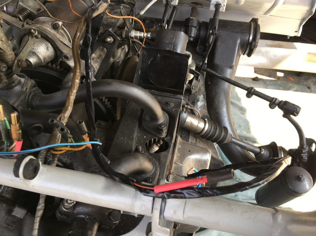

Ce matin, j'ai terminé la fixation de la barre des phares...
Pas très facile, je me demande d'ailleurs pour quelle raison, je n'ai remplacé aucune pièce, ni la plateforme, ni les supports de pare-chocs, ni la barre des phares...
J'ai simplement redressé un peu tout ça, parce qu'à peu près tous les éléments étaient déformés, dont le pare-chocs et ses supports...
Sans doute n'ai-je pas remis les pièces dans leur forme originelle, et j'ai donc perdu les alignements..
Bref, un peu de graisse, une bonne douille de 12 mm, beaucoup de patience, et j'en ai terminé !

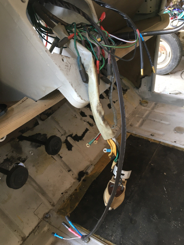

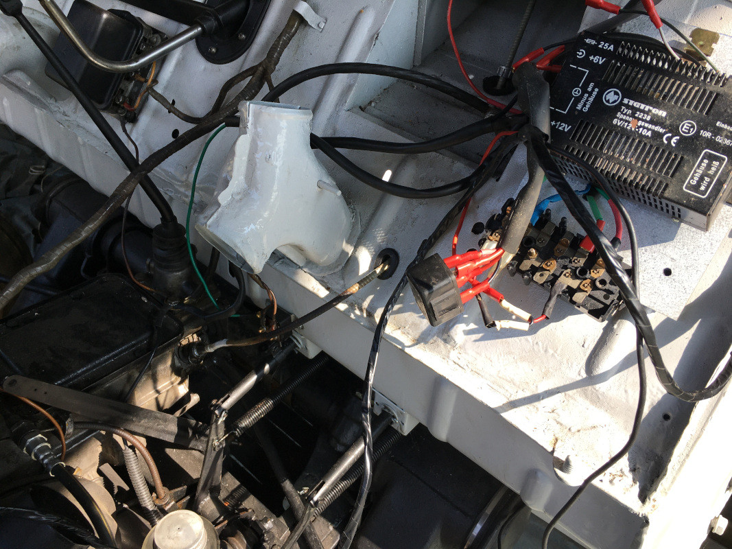

Ensuite, j'ai enfin plongé dans le domaine que je considère à la fois le plus agréable et le plus valorisant, justement parce qu'il faut imaginer la circulation des électrons, et manipuler les cosses, les câbles, les soudures...
Ensuite, il faut grouper tous ces éléments afin de rendre l'ensemble à la fois fonctionnel et esthétique, en partant de rien : l'électricité !
Bon, j'ai aussi placé les câbleries latérales, mais ce travail ne demande pas vraiment de gros efforts, car il y a peu de conducteurs (quatre à gauche, deux à droite) et ils passent facilement...
Si l'on n'a pas oublié les passe-fils, dans ce cas, il suffit de recommencer !
Ensuite, la partie "haute" tension (
), c'est-à-dire le circuit en 12V !!

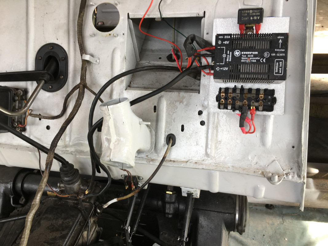

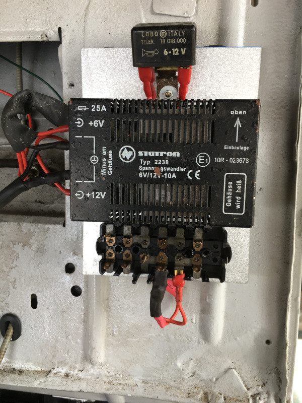

J'ai commencé par disposer le convertisseur 6-12V : Mais je voulais percer la tôle d'auvent le moins possible. J'ai donc monté l'ensemble sur une tôle intermédiaire, qui servira de support au relais, au convertisseur et à la boite à fusibles !
J'ai pu récupérer dans mon stock plus que cinquantenaire, un bloc de fusibles et un relais 6V (celui-ci est curieusement marqué "6-12V" ??)
Ensuite, les conducteurs, de 2,5 mm2 : alimentation du convertisseur, en passant par un relais qui conduit le courant directement du pôle positif de la batterie.
Ensuite, les masses, prises elles aussi à la sortie du câble négatif de la batterie. Enfin, ou presque : branchement de la sortie 12V du convertisseur aux fusibles, avec plusieurs entrées pour quatre circuits séparés (pas encore connectés) :

Merci Eric, c'est toujours pour moi un plaisir de poster mes travaux, et d'échanger avec vous tous !
Franchement, je me sens plus à l'aise avec mon fer à souder et mes cosses, qu'en passant l'alésoir dans le longeron...
Ce que je n'ai pas eu besoin de faire. Quoique...
Car, moi aussi, j'ai un peu triché : j'ai gardé les vis de 7 mm, mais à l'extrémité de deux d'entre elles, j'ai vissé un écrou "libre" (au lieu de l'écrou "prisonnier" !) à l'intérieur du longeron.
Et donc, je l'ai serré avec une clé de 12 mm, car il s'agit encore de l'écrou carré, mais qui n'est plus prisonnier
Je donne l'autorisation à celui qui le dévissera après moi de m'injurier !

Bonjour @JPA_47
Oui pour les vis de support pare- choc c'est un détail, en parlant de pare choc je me demandais à partir de quelle année les pare chocs sont devenus plus gros,
Vu que il y a les étroits et les larges. C'est autour de 1970 qu'il ont grossi...? Bravo d'avoir pu les récupérer vu dans l'état qu'ils étaient...
Pour ton branchement 6/12V , le 6 v c'est uniquement pour démarrer et charger la batterie.
Oui l'avantage du 12v tu peux brancher radios et accessoires. Bien vu. Et les
ça éclaire mieux.
Beau montage. C'est esthétique.

Oui, la tension en 6V restera pour l'allumage, les essuie-glaces, la jauge à essence et bien entendu, le démarreur et la dynamo.
J'ai voulu surtout améliorer l'éclairage et la signalisation, en pouvant monter des lampes LED "standard" en 12V, plus courantes et moins chères qu'en 6V...
Merci, j'ai surtout voulu faire un montage efficace, sans couper aucun fil, et sans modifier les faisceaux d'origine...
Tout en réutilisant du matériel que j'avais encore en stock, comme d'habitude.
Bon week-end !

Joli boulot Jean-pierre : bravo pour la barre de phare, et bien vu pour le convertisseur, il est bien mieux là ! Et en phase, vaut mieux bien dimensionner l'installation !
En 12V, le choix LEDs et 'large' dont pas mal en aspect d'époque (jaune, derrière un bulbe) , je pense que le contrôleur n'y dira rien...
Bonne continuation,

Oui, le convertisseur sera bien plus aéré à cet emplacement. Je pense que ce genre d'appareil doit chauffer, donc il vaut mieux ne pas le "nicher" dans la boite à gants !
De toute façon, comme l'appareillage de contrôle de la température et de la pression de l'huile moteur est en 12V, il me fallait une source secondaire de courant. Et j'avais celle-là en stock depuis dix ans !
Pour les lampes de signalisation, je sais que l'offre est bien plus large en 12V.
Pour les lampes des phares et des feux de croisement, cela semble plus compliqué, puisqu'elles sont toutes marquées comme "autorisées seulement sur routes fermées à la circulation".
Seules les lampes LED OSRAM sont homologuées pour pouvoir circuler sur routes ouvertes : https://www.lasercar.fr/feux-avant-led/ ... sram-.html
A condition que le véhicule soit prévu d'origine pour ce montage.. Bien sûr, aucun engin de plus de dix ans d'âge n'est éligible !
Donc, je reste prudent.
J'ai acheté des lampes "no name", je verrai bien si leur faisceau a la forme adaptée au Code Européen, avec sa ligne brisée.
Si elles ne passent pas au Contrôle Technique, j'aurai encore la solution de monter des lampes Code Européen 12V (j'en ai encore quelques dizaines en stock, de marque NORMA) au moins pour passer devant le contrôleur (qui me dira qu'elles n'éclairent pas assez..) et nous verrons bien... C'est la raison principale qui m'a poussé à installer ce "gros" convertisseur.. En espérant qu'il tienne le coup, car 90W sous 12V, c'est presque 8A
Bon dimanche à tous !

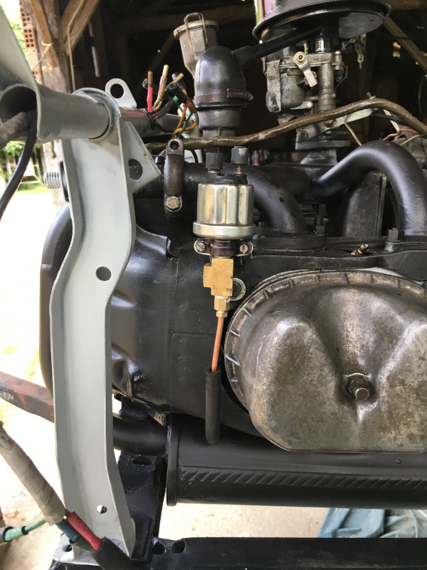

A propos du montage des sondes :
J'avais donc récupéré (je récupère à peu près tout...) ces deux sondes que j'avais montées sur un VW T4, à l'aide d'une entretoise sur le filtre à huile, (comme on en voit montées sur les 2CV après 1970). Ces sondes étaient appairées avec un manomètre et un thermomètre, bien entendu, en 12V.
Le problème, c'est que sur un moteur de 2CV 425cc, il y a peu d'endroits où l'on peut faire un "piquage" sur la circulation d'huile. On peut le faire sur un raccord du réfrigérateur d'huile, sur un couvercle de culasse (pour le thermomètre) ou à l'emplacement du (futur) mano-contact de pression d'huile, obturé par un bouchon fileté en 12x1,75mm (avant 1967), en 12x1,5 ensuite.
Bien entendu, mon moteur date d'avant 1967, donc le pas du bouchon est en 1,75 !
Les sondes sont filetées au pas "standard" conique de 1/8 NPT (National Pipe Thread) qui est presque équivalent à notre 10x1 mm
Ensuite, c'est un problème de plomberie.
J'ai commencer par essayer de percer le bouchon, parce que les raccords "union" 12x1,75 - 1/8 NPT n'existent pas à ma connaissance. On trouve, par contre facilement ce type de raccord en 12x1.5 mm :
https://fr.aliexpress.com/item/10050058 ... pt=glo2fra

D'ailleurs, aujourd'hui, j'ai monté des dizaines de cosses, soudées à l'extrémité de nombreux câbles...
Des cosses faites "maison" : Cette photo est un (mauvais !) exemple.
Le manchon en couleur vient de chez LIDL, et le noir, d'un tuyau de carburant de tondeuse : Montage des câbleries supplémentaires : Évidemment, tout cela fait fouillis, car j'ai rajouté six conducteurs (et deux câbleries) :
- fil pour le futur indicateur de changement de direction avant gauche
- fil pour la sonde du thermomètre d'huile
- fil pour la sonde du manomètre d'huile
- fil pour la sonde du mano-contact d'huile (voyant)
- fil pour alimenter les feux stops
Vue d'ensemble un peu plus rangée : Détails des fils des indicateurs de changement de direction avant : A l'intérieur, par contre, tout reste à brancher ! Bonne fin de journée à tous, merci de me lire, à la semaine prochaine !
Bien sûr, le bouchon a éclaté. J'en ai donc fileté un sur le tour, et de l'autre côté, avec un taraud en 10x1. Une fois ce raccord vissé, il suffit de se procurer deux autres raccords avec olives en 1/8 NPT :
https://fr.aliexpress.com/item/32928634 ... pt=glo2fra
Un tube en cuivre de liaison : https://fr.aliexpress.com/item/10050062 ... pt=glo2fra
Un té en laiton, avec trois perçages en 1/8 NPT : https://fr.aliexpress.com/item/40010351 ... pt=glo2fra
Un collier Atlas serre la base de la sonde sur une petite équerre, elle-même vissée à la culasse par un goujon de 7 mm (la base des colliers Atlas est percée en 7 mm).
Et le tour est joué ! Il y a eu une première version, où j'avais soudé le tube en cuivre sur les raccords, mais il y avait une fuite, j'ai donc modifié le montage en remplaçant les raccords soudés par des raccords à olives.
Sur cette photo, je n'ai pas encore monté la sonde thermométrique : Voilà, je reste @François16 , à ta disposition pour tout renseignement supplémentaire. Les manomètres et l'électricité, c'est ma marotte !
