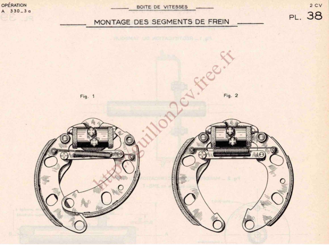

Mâchoires arrière
Message par BCR »
Bonsoir. Quelle mâchoire doit on monter vers l'avant suivant la longueur et positionnement de la garniture sur la machoire. Merci pour vos réponses.

Hi,
la réponse en image :

Merci pour le schéma. Je suppose que l'avant est du coté où la garniture est la plus grande.

BCR a écrit : 23 août 2024, 08:11 Merci pour le schéma. Je suppose que l'avant est du coté où la garniture est la plus grande.
Je savais bien que j'avais oublié de te donner une info. Jette un oeil ici :
viewtopic.php?p=195246
Re: Remplacement d'un cylindre de roue avant
Hello !
Il y a le segment "tiré", celui qui lors du freinage "s'auto-serre" sur le tambour c.a.d. le segment avant plus court et le segment "poussé", celui que le tambour repousse c.a.d. l'arrière plus long :cafe:
