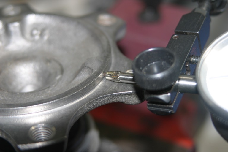

Hi, yannick,
je tombe sur ton post avec un beau démontage.
Ce qui est intéréssant quand tu sépares ton arbre de sortie de BV, du palier alu (et c'est la raison pour laquelle tu le fais), c'est que tu changes le joint spi de sortie de BV.
Cela ne coûte rien et surtout ton spi a l'âge de ta voiture donc un bon petit paquet d'années ... Et le caoutchouc a le droit de vieillir ... Et si tu as une fuite, tu es bon pour tout ressortir ... Moteur, BV, purge des freins, bref, tout un toutim ...
Changer le joint en préventif, t'évite ces soucis ...
PS : vu que tes tambours sont déposés, n'hésite pas à vérifier leur usure
et aussi leur ovalisation (tu montes ton tambour sur une sortie de BV, bloquée dans un étau et tu y poses un comparateur ...
Tu vérifies que ta sortie de BV est centrée
puis tu mesures l'ovalisation
Et si tu es comme moi, tu lui mets un coup de peinture pour faire joli ...
Parce que déjà une 2cv à tambour, cela ne freine pas beaucoup alors, autant mettre toutes les chances de son coté ...
PS 2 : l'outil qu'a fait Michel et que tu as trouvé sur Thingiverse, ne prend pas en compte l'usure du tambour.
Michel en a dessiné un autre qui lui, prend en compte cette usure ...
Certes, il est pour les tambours AR mais tu es tout à fait capable de l'adapter pour tes tambours avant !!!
Si j'ai le temps, je le dessinerai pour le post sur la BV ...
