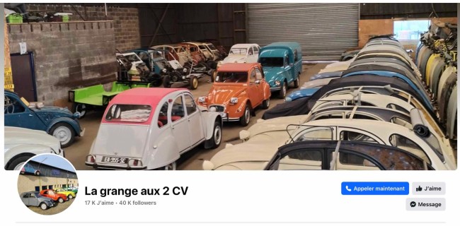

Il y a deux ans, j'avais été aux portes ouvertes de la Grange aux 2cv, près de Fougères :
Restaurateur professionnel depuis plus de 10 ans.
Plus de 50 2cv en attente de restauration.
Délai : deux ans et demi.
Délai pour refaire une caisse : plus d'un an.
Coût moyen d'une restauration : 300 heures à 60 euros de l'heure et 4000 euros de pièces :
Je vous laisse faire le calcul ...
Les voitures sont comme neuves, à la sortie !
Messages : 1025
Re: Parlons du coût d'une restauration complète de 2cv chez un pro en 2024
Pour les 4000€ de pièces je suis d'accord + 2500€ la caisse.
Mais pour les 300h je doute 18000€ de main d'oeuvre ! Il y a la boîte à refaire :gnark:
Ça prend du temps...
Évidemment pour faire moins gros en MO, il faut dissocier le prix du véhicule initial 4000/5000€ de base de restauration. Mais même là ça reste un peu cher avec 22 000€ .
