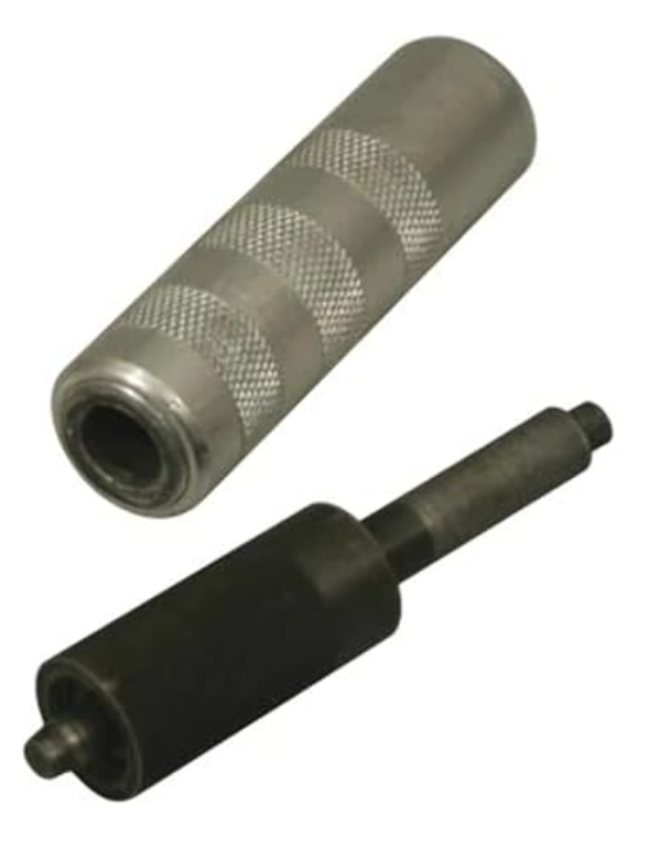

en me baladant sur le web, j'ai vu un outil qui me paraissait formidable pour changer les joints de queue de soupape sans avoir à déculasser. Un outil à frapper...
Quelqu'un a-t-il une experience de cet outil ? est-il adapté à nos dodoches ? Y a t il des risques pour les queues de soupapes ?

Je ne connais pas le produit, mais je le fuirais, le WEB!!
ou est l intérêt de changer les joints de queue de soupape sans faire une révision générale,pour une recente

Pas d'accord avec vous!
Pourquoi faire une révision complète du moteur si seuls les joints de queue de soupape sont HS (ce n'est que du caoutchouc et vu ses conditions de fonctionnement il s'usera bien plus vite que les queues et guides de soupapes). Si le moteur fonctionne correctement, sans consommation anormale d'huile, ça ne sert à rien de l'ouvrir!
Sans déposer les culasses, on peut contrôler le jeu aux queues de soupapes et on peut contrôler l'étanchéité de chacune des soupapes. ET je le redis, mettre un joint à la queue de soupape d'échappement ne sert strictement à rien, je le déconseille même...
Par-contre, je ne vois pas vraiment comment s'utilise l'outil présenté.

Je précise, je suis en Grèce, c'est long pour obtenir les pièces. Il se trouve que je consomme de l'huile et que mes compressions sont faibles. Rien ne change quand je mets une cuillère à soupe d'huile dans les cylindres. Donc pour éviter de démonter la culasse et risquer une fausse manip, d'abimer les joints lunettes que je n'ai pas en stock, etc. Je me suis dit que ce serait une bonne idée de changer les joints sans déculasser...
Voici une vidéo Youtube où un type utilise le produit : https://youtu.be/f4Wwf2TqjnQ?si=msqXowZ-2Xt3VjuF
