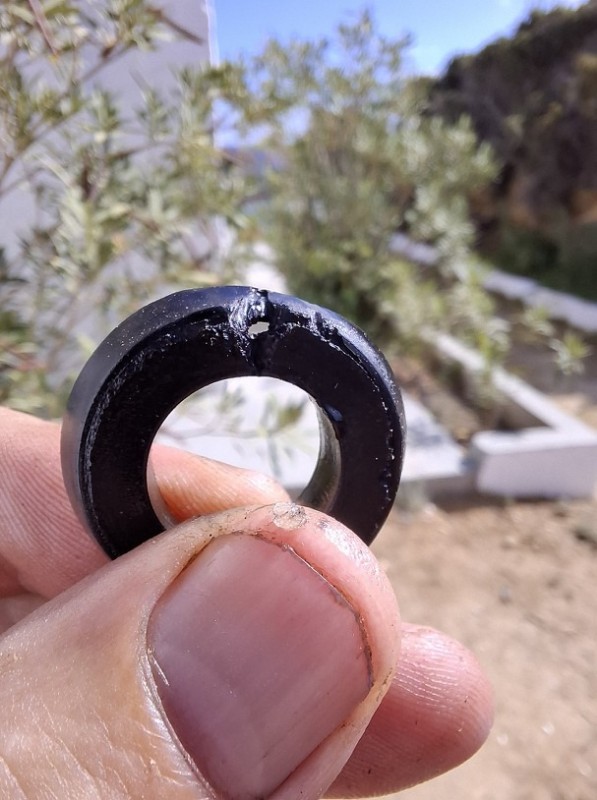

Oui, je vais m'empresser de faire tout cela. Je viens de démonter le maître cylindre, c'est normal cet évent sur la coupelle :content: :mdr: !

Non, bien sûr, ta coupelle n'a pas d'évent ;) elle est déchirée...
Il me semble qu'elle est aussi gonflée.. Donc, on en revient à l'erreur de liquide de freins..
Pense à remplacer TOUS les joints caoutchoucs...Y compris les petits sur les tuyaux de freins :
Exemple :https://citroends.net/fr/shop/product/3 ... =289#attr=
Ou les cylindres complets, mais ce n'est pas nécessaire, si tu rinces bien ton circuit à l'alcool d'abord, à cause de la présence possible de liquide DOT, puis à l'essence, pour préparer le remontage avec du LHM

Sieg a écrit : 23 oct. 2024, 12:05 Je viens de démonter le maître cylindre, c'est normal cet évent sur la coupelle
merci d'utiliser le serveur du forum pour héberger tes photos. Imageshack nous a joué un sale tour en modifiant ces CGV il y a plusieurs années, laissant un nombre important de posts orphelins de leurs photos ... Et on n'est pas à l'abri que d'autres fassent pareil !
Pour palier à ça, on héberge les photos ici.
