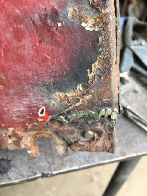

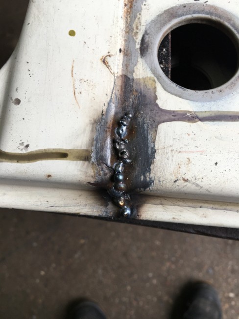

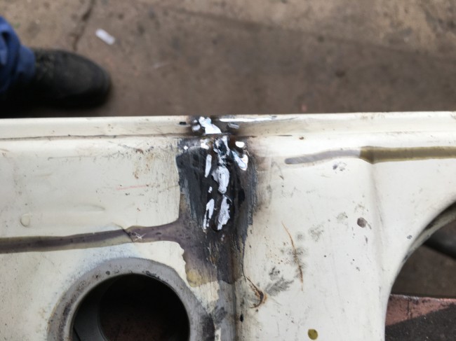

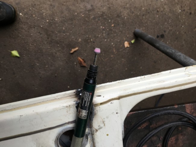

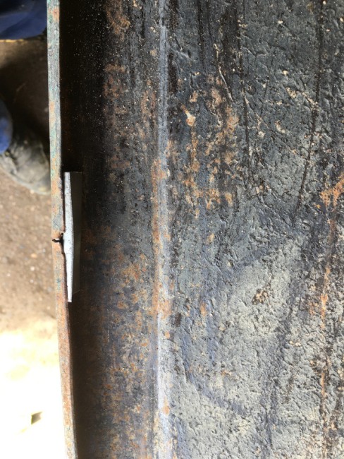

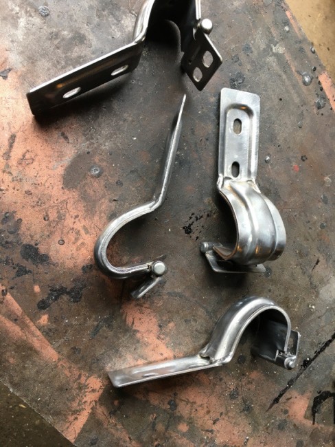

D'abord, j'ai soudé les différentes cassures au niveau des serrures des portes avant, et de la charnière d'une porte arrière...
La serrure de la porte avant droite :
Meulage avec l'outil de chez LIDL. Excellent pour les finitions :
Résultats :

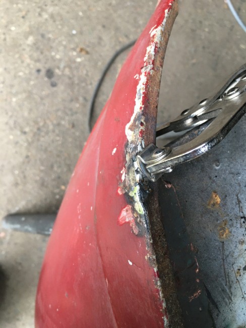

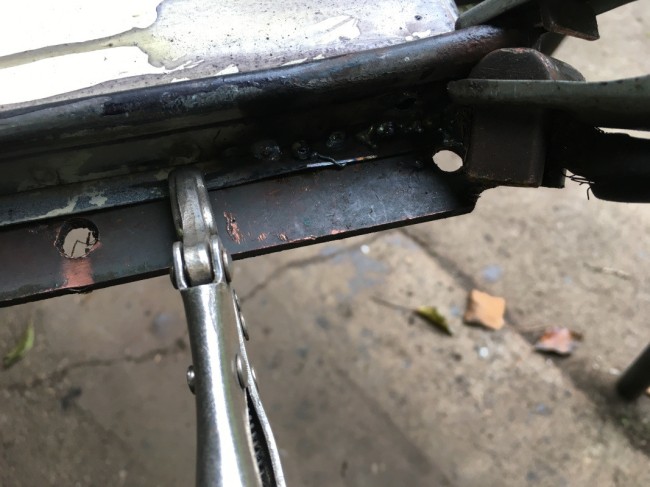

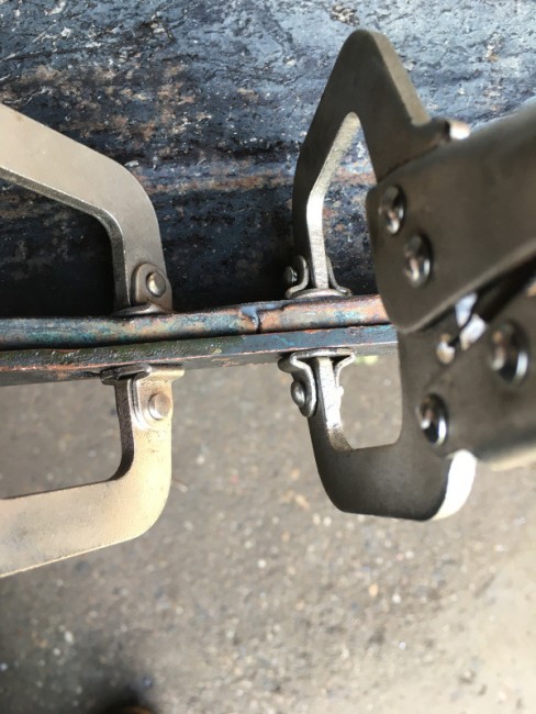

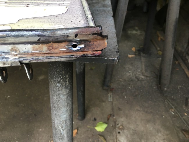

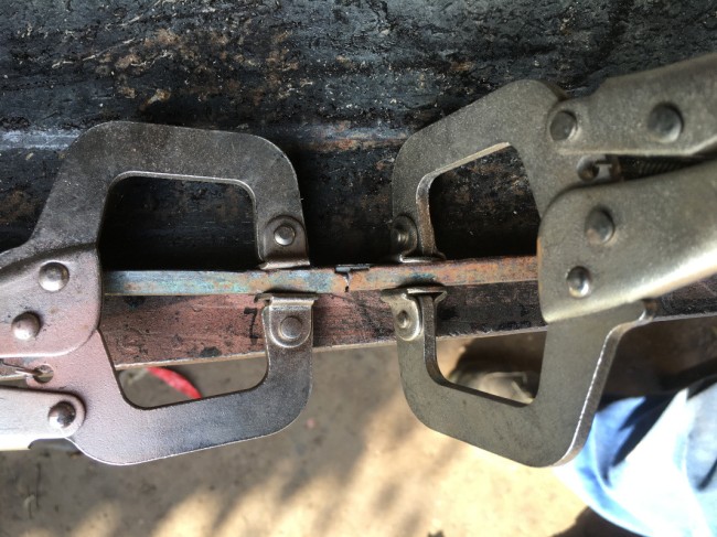

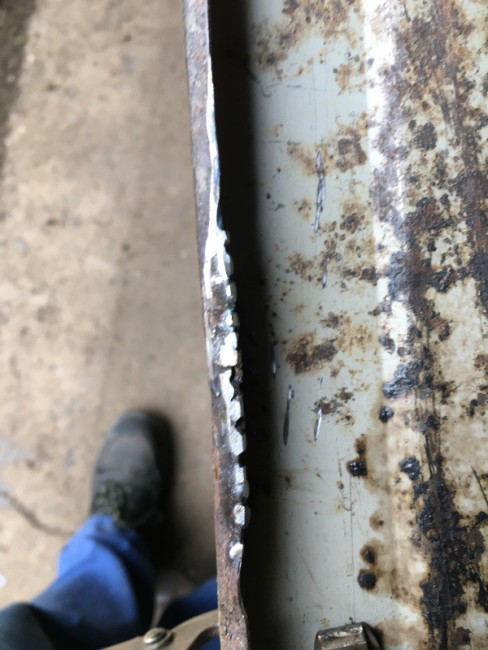

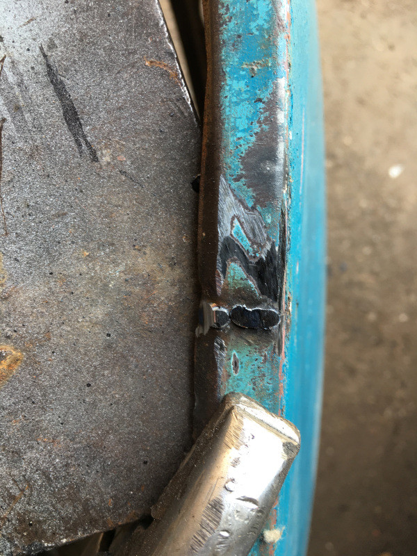

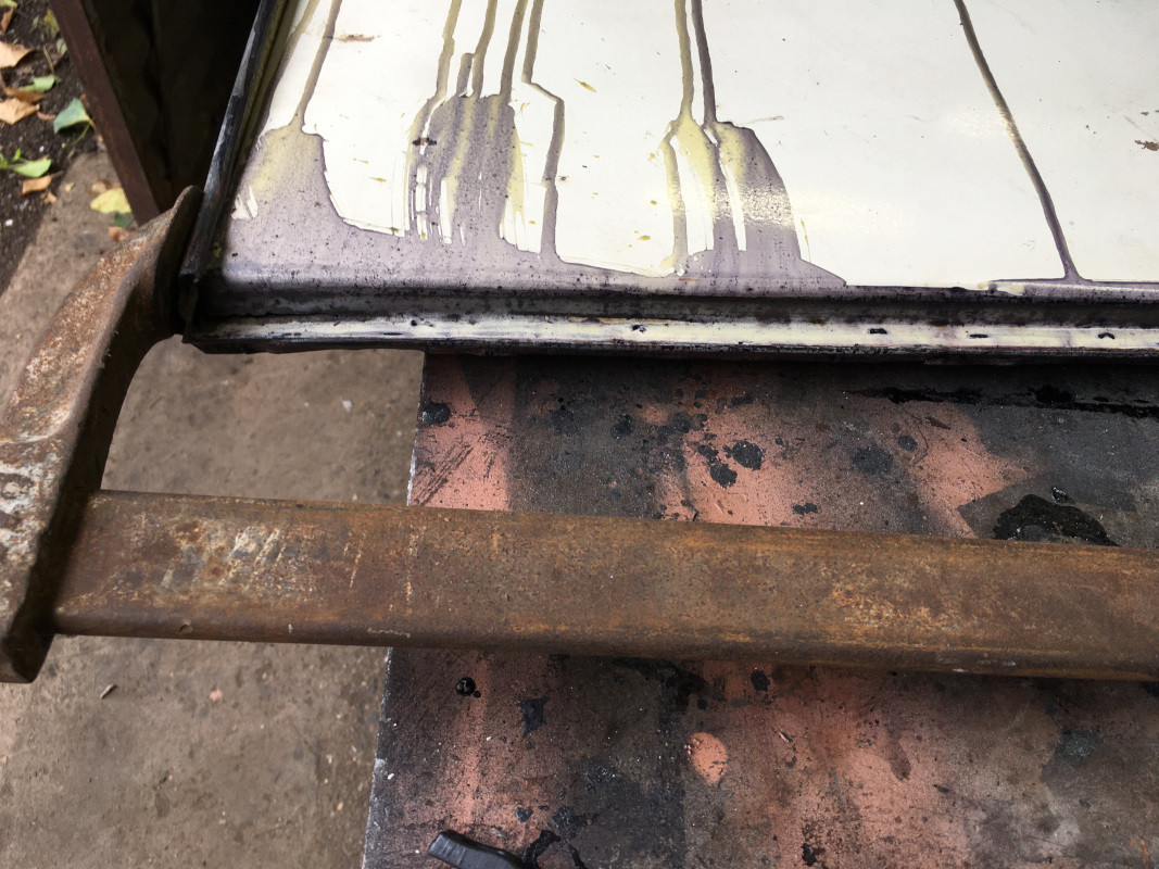

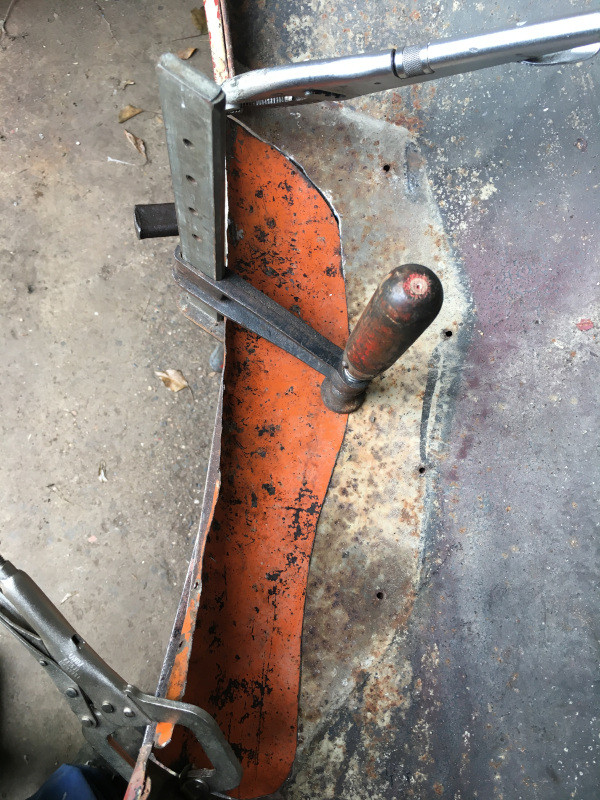

La charnière de la porte arrière gauche.J'ai enlevé le rivet d'origine, car la tôle arrière est pourrie :
Avec un serre-joint, je cale la porte à la table :
Je positionne un bout de cuivre assez épais sous la tôle à souder (cette méthode permet de faire baisser la température, et ainsi, évite, autant que possible, de percer les tôles fines !)
Une fois soudées, je repasse une autre couche de FEROSE sur les soudures, et comme j'en avais préparé trop, j'en repasse un peu partout !

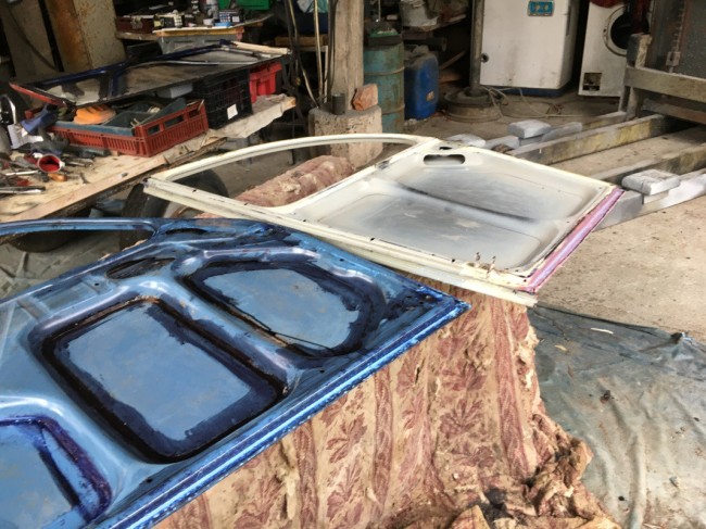

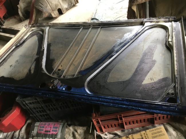

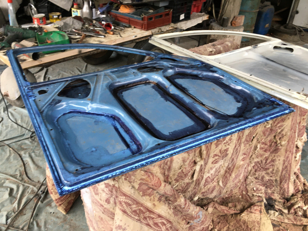

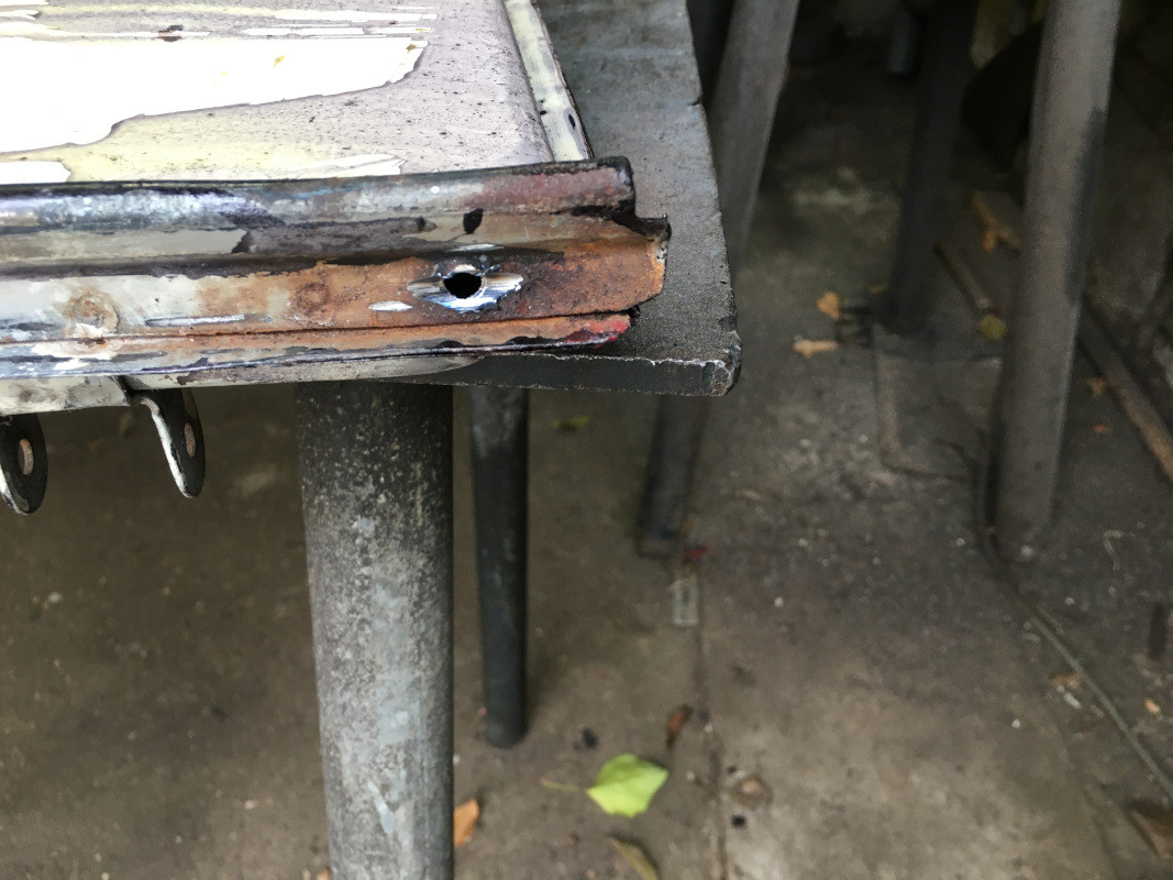

Le couvercle de malle est lui aussi bien atteint !
J'attends maintenant les profilés fixant les joints inférieurs pour les souder. Une fois poncées et préparées, les portes seront prêtes à être apprêtées...

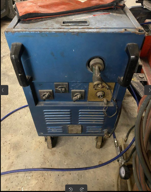

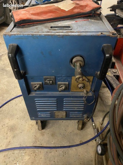

Je pense qu'un gros MIG comme le mien, au gaz, avec la possibilité de le régler sur des tensions basses (18V-20V) afin de pouvoir souder les tôles minces de la 2CV, sont des atouts certains.
J'ai acheté cet énorme engin d'occasion (comme à peu près tout chez moi, d'ailleurs !), il est solide, performant et il m'a coûté 300 €.
J'ai ajouté une bouteille de gaz venant de Pologne, à 100 €. Et je n'ai utilisé à ce jour que cette bouteille !
Ce type d'annonce n'est pas rare car le poste est en 400V triphasé...
Ensuite, il faut s'entraîner, souder, souder encore... Mais, finalement, ça vient vite..

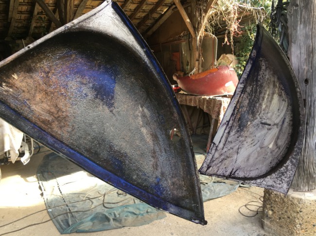

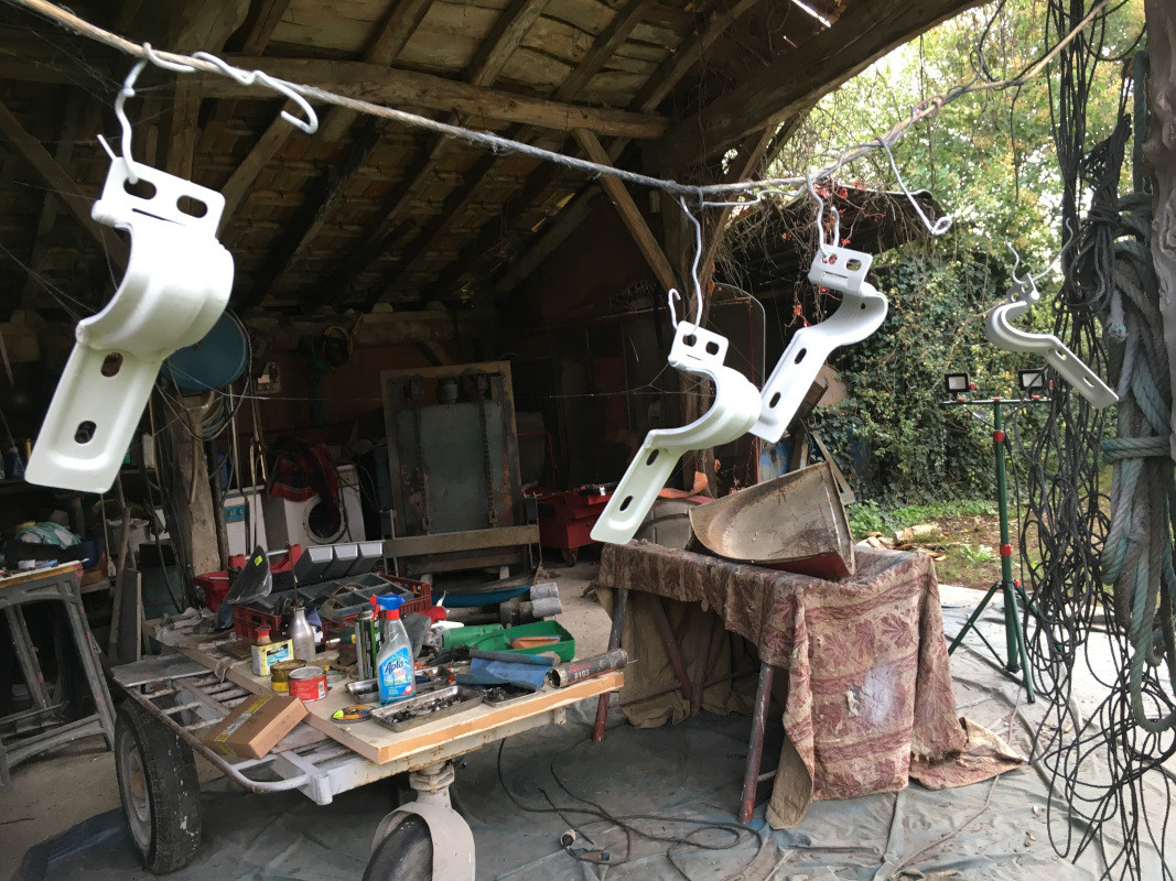

Je me suis attaqué d'abord au nettoyage, au ponçage et à la peinture des charnières de portes avant et de leur accastillage.

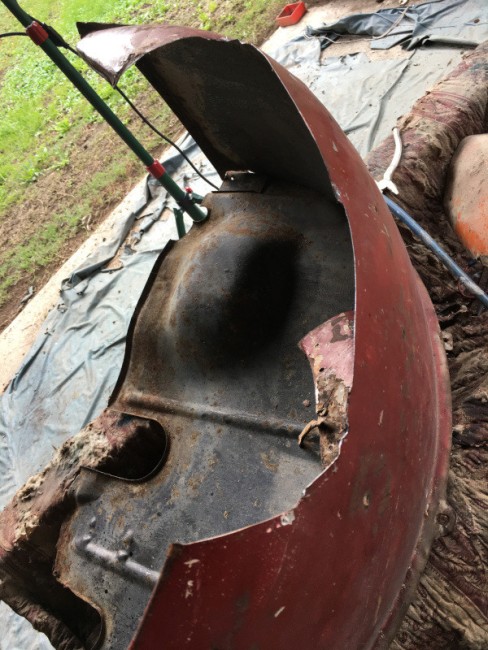

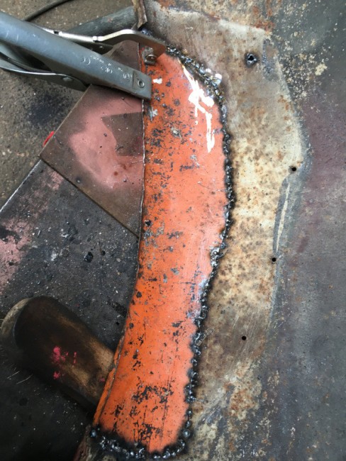

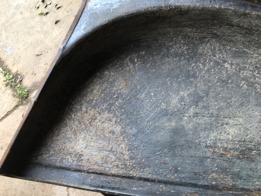

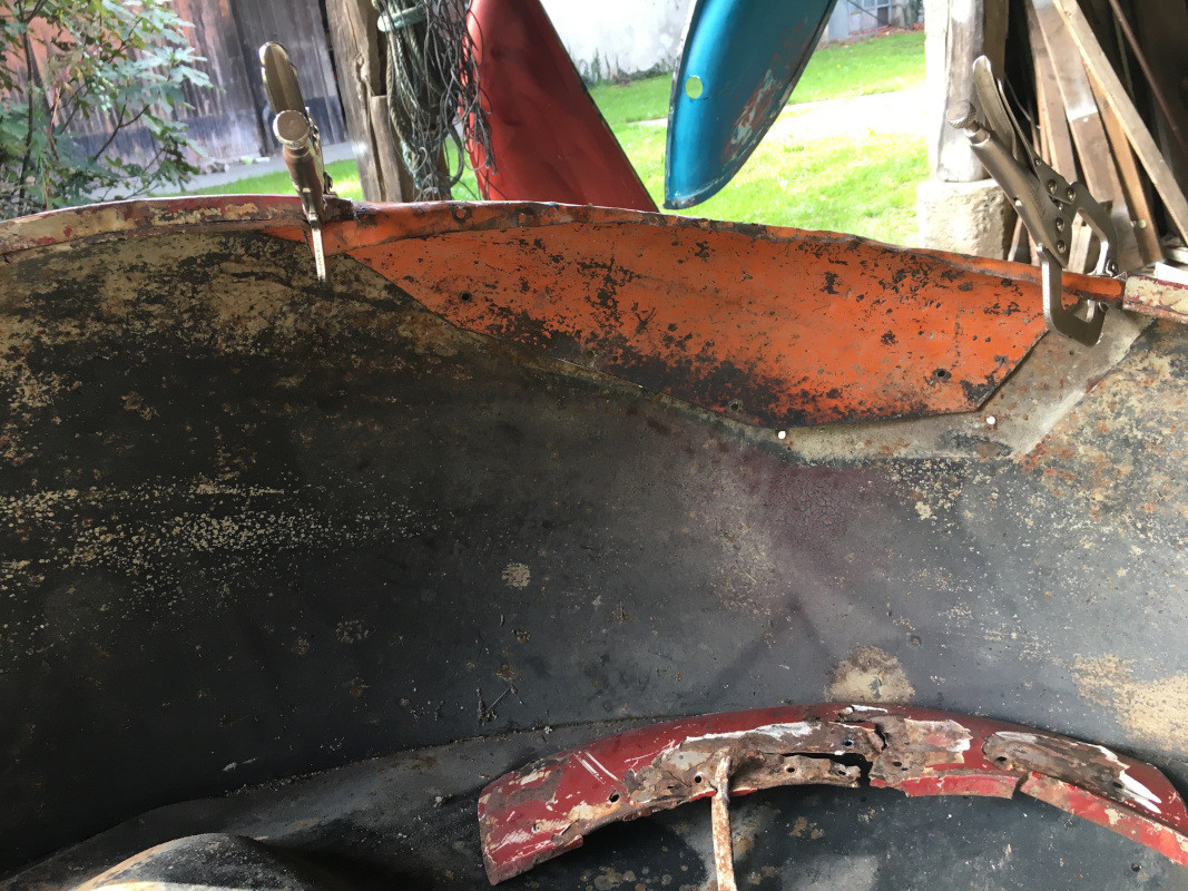

Ensuite, j'ai commencé la réparation d'une des deux ailes arrière, la droite assez abîmée, mais largement sauvable.
Une couche d'antigravillons avait été passée, et comme de bien entendu, la rouille a fait son travail en arrière-plan :
Plusieurs fentes sont bien sûr à réparer :
Une petite tôle de renfort, serrée avec deux pinces
Une plaque en cuivre pincée en dessous permet de réduire les échauffements, donc les trous..
Une fois la soudure réalisée :
En bas de l'aile, autre fente, donc autre tôle et nouvelle soudure :
Voilà, il n'y a plus qu'à poncer on avance !
Bonne après-midi à tous !

D'abord, j'ai peint les charnières des portes avant en gris rosé :

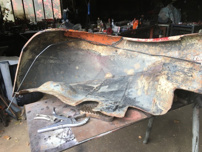

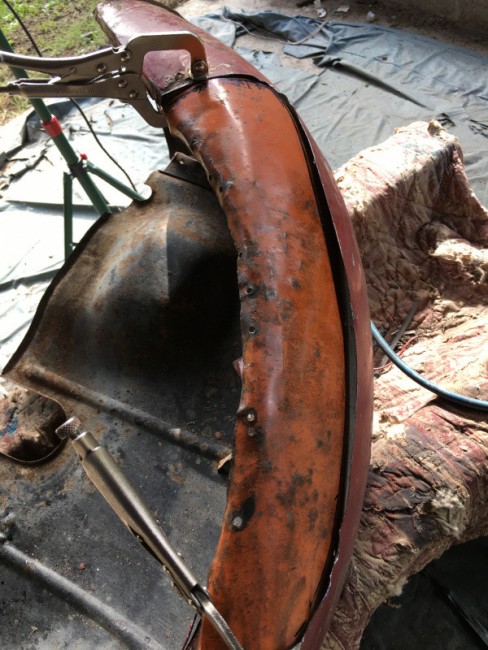

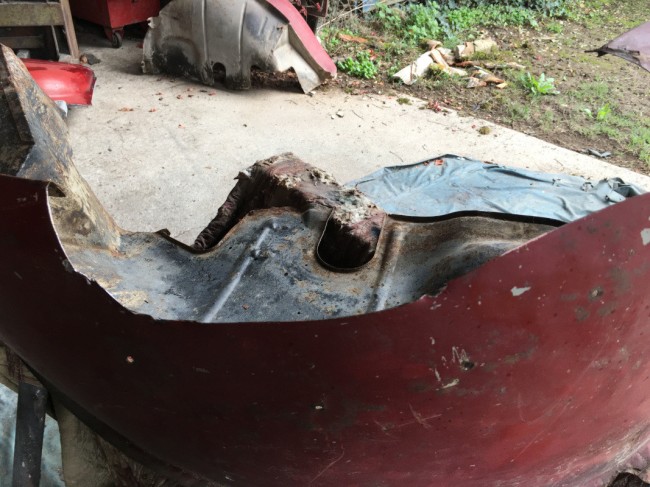

Ensuite, je me suis attaqué à l'aile arrière gauche, bien rouillée elle aussi et fendue en plusieurs endroits :
Mise en place des pinces pour la soudure, sans oublier la plaque en cuivre en dessous, indispensable pour ne pas transpercer des tôles d'aussi faible épaisseur :

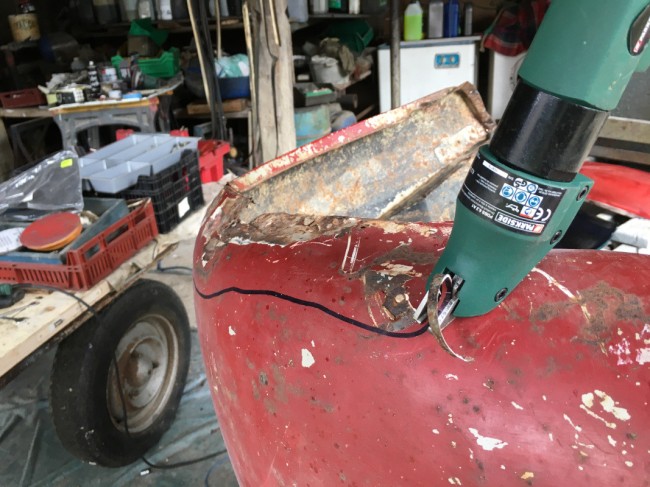

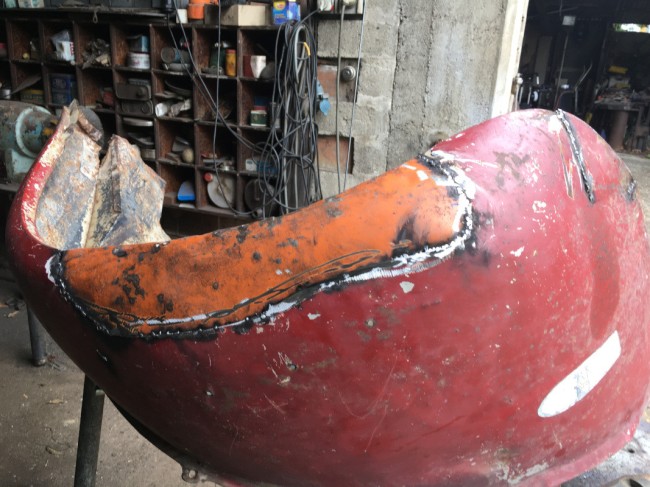

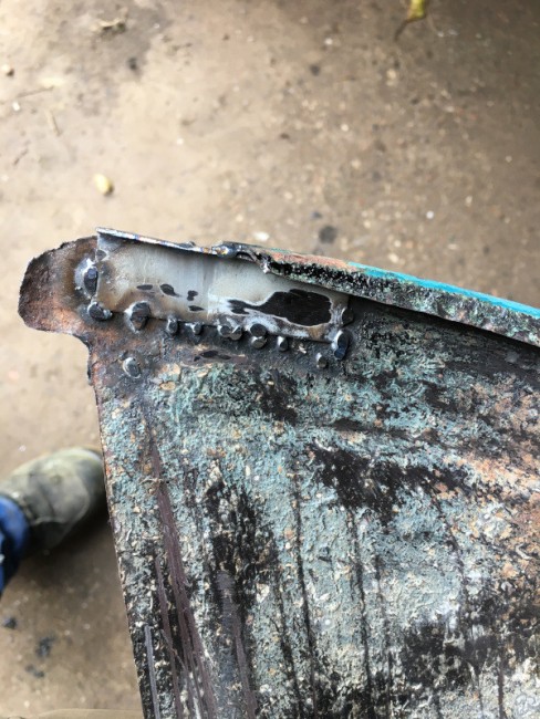

Ensuite, j'ai découpé la partie la plus abîmée de l'aile avant gauche, avec la cisaille pneumatique vendue par LIDL et dont je ne m'étais jamais servi :
Franchement, ça fait un travail propre, et la tôle n'est pas coupante :
Une fois la découpe réalisée :

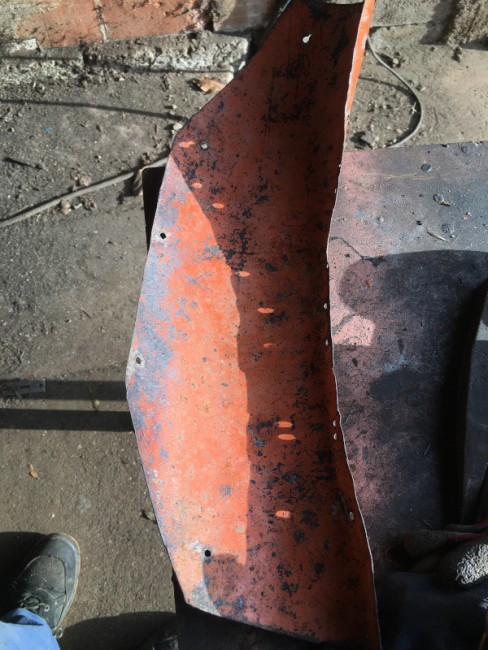

Une tôle de récupération (!), est présentée à sa place, en vue de réaliser une soudure "bord à bord" :
La tôle en place :
Vous remarquerez très certainement, parce que vous avez une vue affûtée ;) , que je n'ai pas traité les tôles avant soudure. Je l'avais fait sur les portes, d'abord parce que je pense que les "corps creux" des bas des portes sont des nids à rouille plus sournois que dans les tôles planes, ensuite, parce que je voulais obtenir une protection maximale.
Sur les ailes, j'ai poncé la rouille, puis soudé les pièces de réparation, les fentes, etc... et ensuite, j'ai tout enduit de FEROSE.
De toute façon, au fond de ma pensée, je ne crois pas qu'une peinture, aussi "haute température" qu'elle soit, qu'elle soit à base de cuivre,même du FEROSE ou autre, supporte une température qui peut s'élever sur un point précis, à 800 °C

Joli boulot, comme d,hab, j'avoue être 'inquiet' pour le formage de la grffe de l'aile avant : visiblement, y'a un peu de boulot... ça ne serait pas plus simple de finir de la travailler avant soudure ?
Bonne continuarion !
Messages : 1730
Re: Etat des lieux de ma 2cv
En effet, tu as raison, Damien, il faut que je "travaille" plus finement la tôle de l'aile avant soudure...
C'est la première fois que je m'attaque à un élément aussi détérioré.
Les planchers, les bas de caisse, qui étaient en très mauvais état, je les ai remplacés...
Je vous dirai !

Alors là je suis admiratif (une fois de plus) perso, je n'aurais pas tenté une telle greffe, la tôle que tu utilises est une tôle lambda ou elle provient d'une aile avec déjà un certain profil ?
Belle continuation également, mais tu vas une fois de plus nous épater.
Messages : 1730

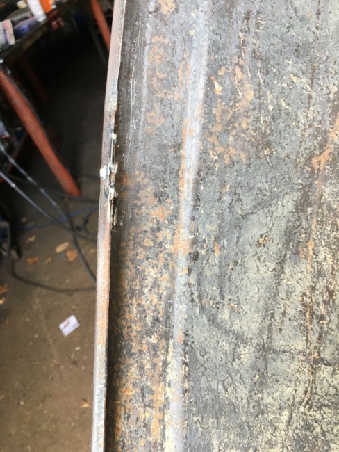

@cirev13 : ce morceau de tôle, Eric, provient de... l'aile de la 2CV ! Il avait été rivé sous l'aile, en guise de réparation, certainement "provisoire" ;)
J'ai récupéré cette tôle (comme tu le sais déjà, je récupère à peu près tout...) qui était donc déjà partiellement formée, et que j'ai commencé à reformer pour pouvoir la souder ensuite en "bord-à-bord".

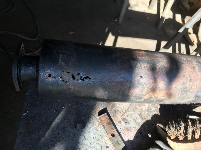

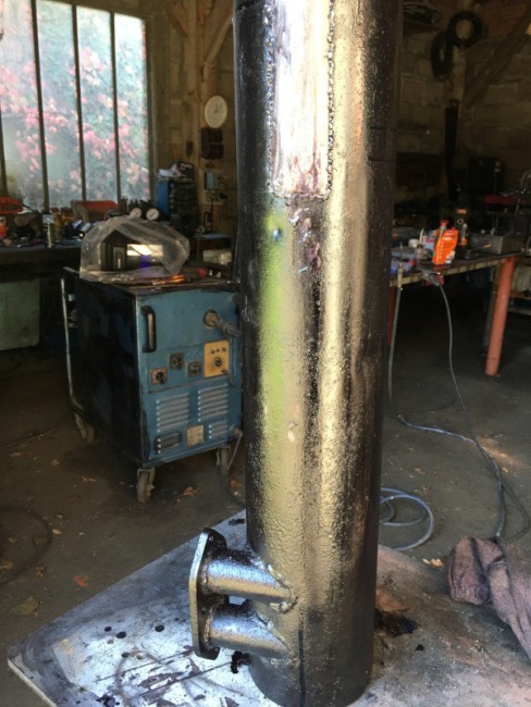

De la soudure MIG sur le silencieux de la 15-6, désolé pour le hors-sujet, même si l'on reste Citroën et que la soudure des tôles minces (et rouillées !) concerne tout autant les 2CV. Eh oui, son contrôle technique approche, son frein à main revenait mal, j'ai déposé les tambours et je me suis rendu compte qu'en soulevant les capuchons des cylindres de roue arrière s'écoulait un liquide bien rouillé... Donc, cylindres à remplacer !
Un silencieux "passoire" :
Une fois une pièce posée et soudée, un peu de Ferose neutralisera la rouille :
Il a meilleure mine:

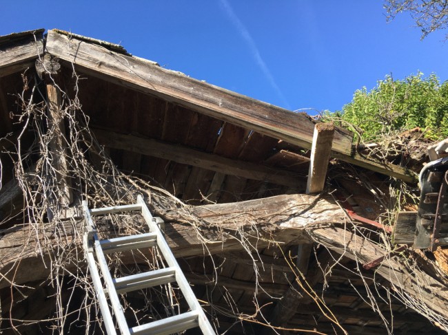

Et pour terminer, j'ai du consolider le toit de mon hangar, dont les rives sont en train de s'effondrer...
Deux madriers assureront quelque temps le soutien de la toiture... Le temps que je termine la 2CV :content:
Encore désolé pour le hors-sujet...

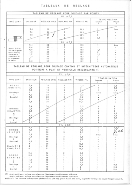

PS 2 : JPA, tu utilises quels paramètres sur ton poste ? Fil fourré ou tu es au MAG ? Si MAG, quel gaz ? Merki d'avance !
Messages : 1730
Bonjour @Lolodubalaou , bonjour @Alex 46 , bonjour à tous,
Laurent : j'utilise un poste semi-automatique MAG (CharlesDave) donc avec avec un gaz actif, mélange de CO2 et d'Argon, fil de 0,8 mm
J'ai commandé cette bouteille : https://weldes.fr/fr_FR/p/Bouteille-ple ... lmann/3220
Et j'en suis très satisfait, je n'en ai utilisé qu'une seule pour le chantier jusqu'à présent.
Pour les réglages : tension 18V, vitesse du fil 1,5 m/s (bien sûr, pour une tôle d'épaisseur 0,8 mm)
Voici le tableau de réglage de mon poste :
Bien sûr, si tu as d'autres questions, n'hésite pas !
Bon dimanche à tous !

Ah oui, effectivement, tu es bien équipé... Mon poste descend aussi à 16V (pas en ampères, sur le mien)

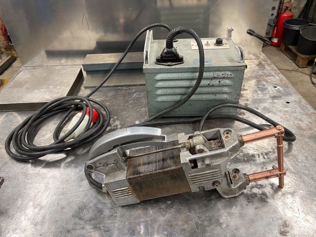

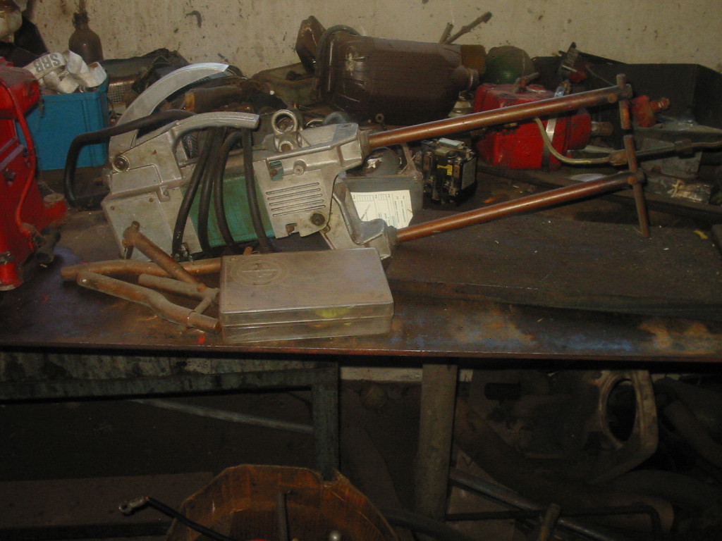

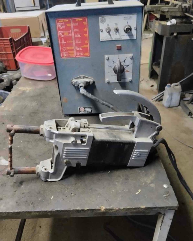

Par contre, je me sens un peu jaloux que tu aies pu trouver une pince à souder par points sur LBC...
J'en ai cherché, et j'en ai trouvé une à 300 km de chez moi, j'ai appelé, le vendeur me l'a "réservée", j'y suis allé le lendemain... Et elle était vendue, le vendeur ne m'avait cru quand je lui ai dit que je venais de si loin...
Ceci dit, la pince à souder ne permet pas de faire toutes les soudures sur la 2CV...
Donc, il est bien d'avoir les deux sous la main !
Et moi aussi, j'aime beaucoup l'outillage. Dès que je le peux, j'achète des outils...
Bonne journée à tous !

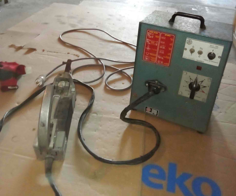

Jean Pierre, si j'arrive à la réparer (elle a fonctionné selon le vendeur), je peux te réserver une pointeuse ARO avec son boitier de commande ...
avec son jeu de bras courts !
Messages : 1730

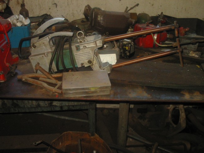

Oh, merci Laurent, mais je crois que je n'en aurai plus besoin..
Mon père en a eu plusieurs dans son bazar, que j'ai vendu en catastrophe après son entrée en EHPAD (2 300 € par mois à l'époque !)
J'ai acheté le poste MIG juste après ma mésaventure avec le vendeur aveyronnais...
Et je ne le regrette pas !
Fais en profiter un autre ami, à qui elle servira bien plus qu'à moi.
J'espère ne pas t'avoir froissé, mais je préfère que les choses servent à quelqu'un qui en a réellement besoin, plutôt qu'à un barbon comme moi...
Bonne soirée à tous

Une soudeuse ARO se vendra toujours surtout si tu la fais à un prix inférieur à une Telwyn ou une Vevor : c'est du matériel de pro !

Ce matin, après avoir mis en place le silencieux sur la 15, et dans l'attente de recevoir la commandes des coupelles des cylindres de freins arrière, je me suis attaqué à la réparation de la partie la plus "gangrenée" de l'aile avant gauche..
Une horreur..
Audiard disait "Les c..s, ça ose tout, et c'est à ça qu'on les reconnaît". Je crois que j'en suis définitivement un ;)
Voici les résultats de la greffe de la tôle de réparation :
La tôle formée :
Mise en place et assujettissement :
La soudure réalisée côté face :
Côté pile :
Le bas de l'aile, vers la fixation inférieure, côté pare-chocs :
Enfin, j'ai commencé à positionner le raidisseur (fer rond de 6 mm), mais je ne l'ai pas soudé, je n'ai plus de gaz...
Bien sûr, je vais essayer de "lisser" tout cela, de poncer, et peut-être de réparer les espaces non adjacents à l'étain...
Bref, du travail peu satisfaisant... Mais j'essaierai de faire mieux !
