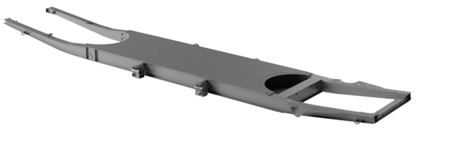

J'ai oublié de te mettre le schéma de Citroën, c'est plus parlant :
Pour les crochet, si tu les utilises, ils sont aux 4 coins des longerons :

Super merci oui avec le schéma c plus parlant en effet donc j ai plus qu'à prévoir en plus un madrier pour le par choc de toute façon il et bouffer percé par la rouille
