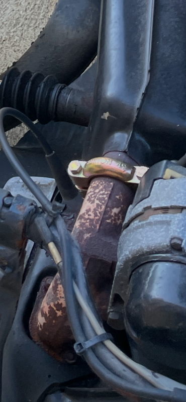

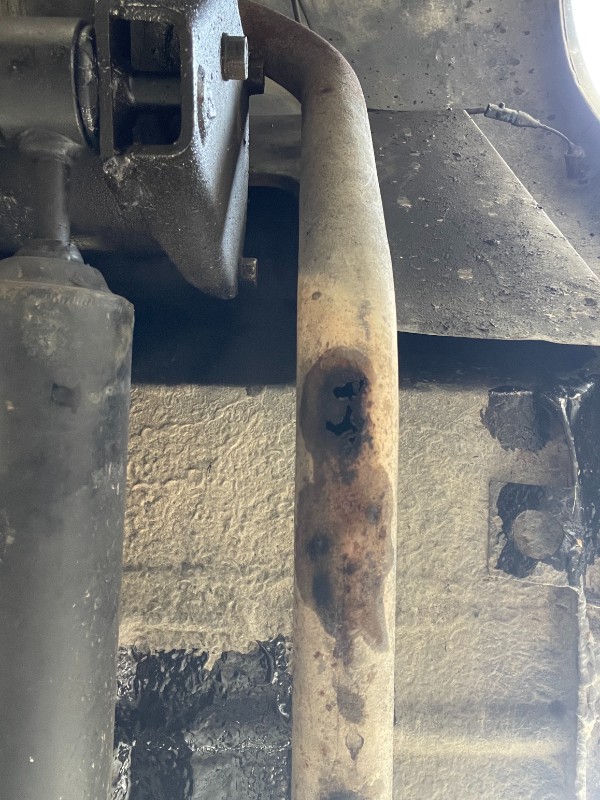

Après la pose de 5 colliers Burton, le trou dans la deuxième partie de l’échappement devient plus audible, voire même visible.
Apparemment, il y a deux orifices qui font finir par faire un gros trou. Que me conseillez-vous ?
Mastic : Est-ce suffisant, et surtout, est-ce durable ?
Soudure ?
Remplacement de la section (environ 20 € chez Cipère, donc pas forcément plus chère que les autres options) : Existe-t-il des versions de qualité supérieure ou inférieure ?
Merci pour votre aide!

il y a plusieurs années, j'avais un petit trou aussi dans mon échappement. Je l'ai rebouché avec une résine époxy bi-composants :
https://www.balitrand.fr/fr/reacutesine ... -g261.html
Il en existe plusieurs : Béton, Titane, Bois, etc ... Moi j'avais pris Acier.
Depuis que c'est bouché, ça n'a jamais bougé !

Le remplacement de la section sera la meilleure option avant un remplacement complet.

Ce bout de tube ne coûte pas grand chose, le tien n'est pas gravement abîmé et son changement ne demande pas beaucoup de travail (enfin, cela dépend de la quantité de rouille présente aux raccords).
De là, 3 options possibles :
1) Réparation avec pâte bi-composant comme le propose @Deuchémoi pour le même prix qu'une pièce neuve mais tu fais l'impasse sur la main d'oeuvre.
2) Changer le tube + colliers pour 20€ + accessoires + le temps de le faire
3) Si tu veux une qualité supérieure, passe sur de l'inox, ce sera environ 3 fois le prix... mais le prix de la longévité.
4) Reste à voir l'état général du reste de l'échappement bien entendu (bon état ou pas).
Le choix t'appartient.

Bonjour, cette partie de l'échappement s'appelle COL DE CYGNE, c'est la pièce la moins chère, sont remplacement est facile,

Après avoir examiné les différentes options, je pense que je vais remplacer la pièce. Le reste de la ligne d'échappement semble en bon état, sans rouille visible. En plus du "col de cygne", quels autres accessoires faudrait-il prévoir de changer ? Le collier de raccord situé après, peut-être ? Y a-t-il autre chose à vérifier ou à remplacer ?

Non, à part le tube, rien de particulier à commander. Sauf.. Sauf..
Examine bien l'état des colliers. Ils doivent être exempts de rouille, et pas déformés.
On dit le plus grand bien des colliers "Burton" : https://www.burton2cvparts.com/fr/moteu ... l-ensemble
Qui sont vendus par les principaux fournisseurs, CIPERE, MCC, etc...
Quelques vis de 7 mm neuves peuvent aussi aider à un meilleur montage.
Pense à bien graisser l'intérieur des gorges des colliers avec de la graisse graphitée, ce sera plus facile...
Bon travail !

Justement, c'est suite à la pose de ces fameux colliers Burton que l'impact du trou dans le col de cygne est devenu plus apparent. Grâce à la nouvelle étanchéité permise par ces colliers, la fin des pertes d'échappement dans le bloc moteur a provoqué une pression accrue dans le circuit d'échappement, rendant le trou plus audible et plus visible.
Je ne connaissais pas l'astuce de la graisse pour faciliter la rotation et l'ajustement. J'ai donc pas mal galéré en vissant un collier, puis l'autre, de manière progressive.
Au final, la grande surprise, c'est que cela a fortement arrangé mes problèmes de démarrage à froid. À présent, elle démarre au quart de tour. La seule explication que je vois, c'est qu'une fuite dans le circuit d’échappement peut perturber la contre-pression, ce qui déséquilibre le mélange air-carburant nécessaire au moteur. Cela réduit l’efficacité de l’allumage et complique le démarrage du véhicule.
À l'origine, j'ai mis ces colliers pour éliminer les odeurs désagréables qui parvenaient à l'habitacle. En plus, elle démarre plus facilement !
