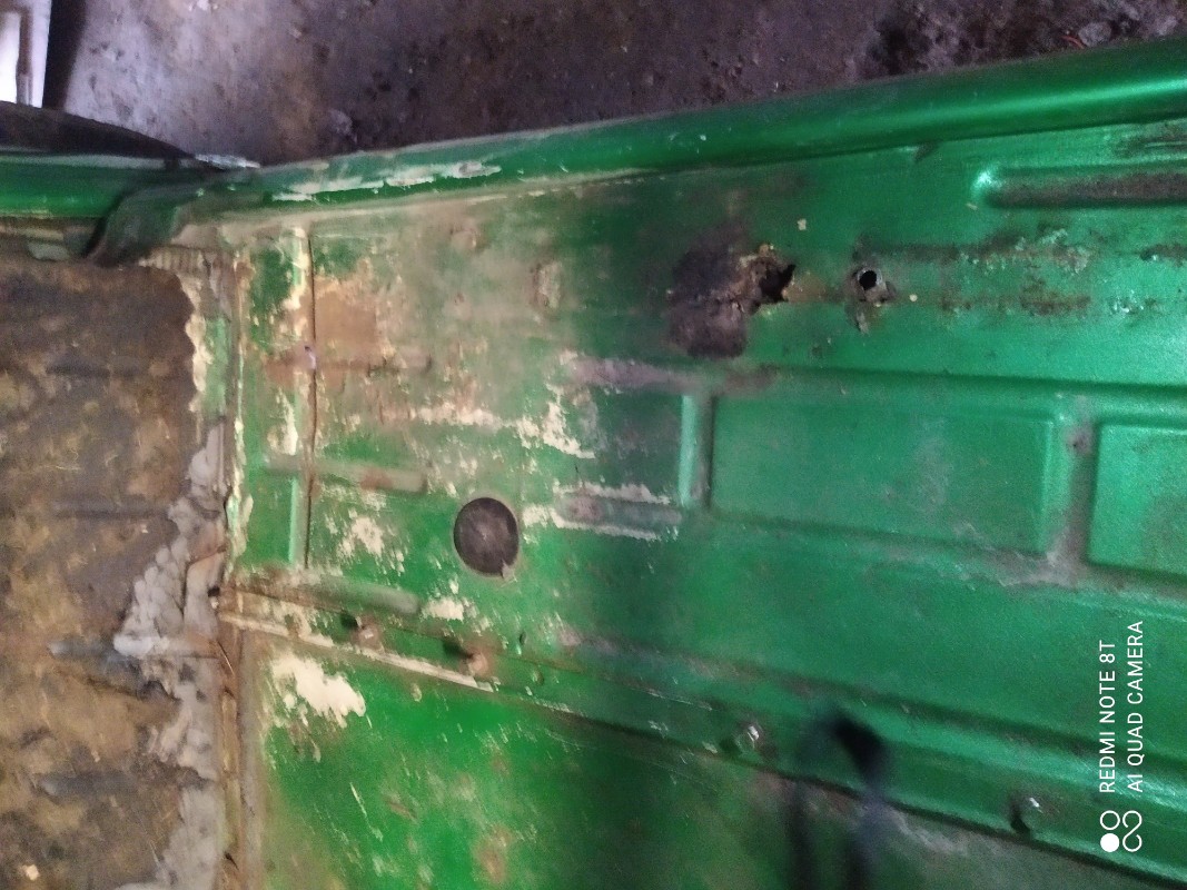

Un autre truc me chagrine si les images sont contractuelle et d après les photos des planchers vue sur leur site les nervure, raidisseurs ou bombage j'en ne sais pas comment vous appeler le bombage serai vers le haut côté intérieur sur ma voiture il sont dessous ?
Zeus44
Messages : 141
Enregistré le : 16 nov. 2024, 16:57
Ma deuche : 2cv 6
Date de naissance : 22 nov. 1966
Localisation : Etampes
Re: Restauration de ma titine
Message par Zeus44 »
Voici l intérieur on vois que les bombage sont vers le bas
Mon plancher droit
Mon plancher droit
Mon plancher gauche
Mon plancher gauche
cirev13
Messages : 505
Ma deuche : 2cv charleston
Message par cirev13 »
T'en fais pas pour les effets d'optique des nervures c'est les mêmes, par contre tu peux commander et te faire livrer le colis n'est pas hors gabarit, j'ai acheté mes 3 planchers chez rénov 2cv, ils sont descendus dans le sud sans problèmes :wink: . Selon le fournisseur regardes pour le plancher pédales certains peuvent proposer le modèle avec le trou pour passage de la tringle d'accélérateur pour pédale au plancher, ce n'est pas ton cas...et même des conduites à droite ;)
