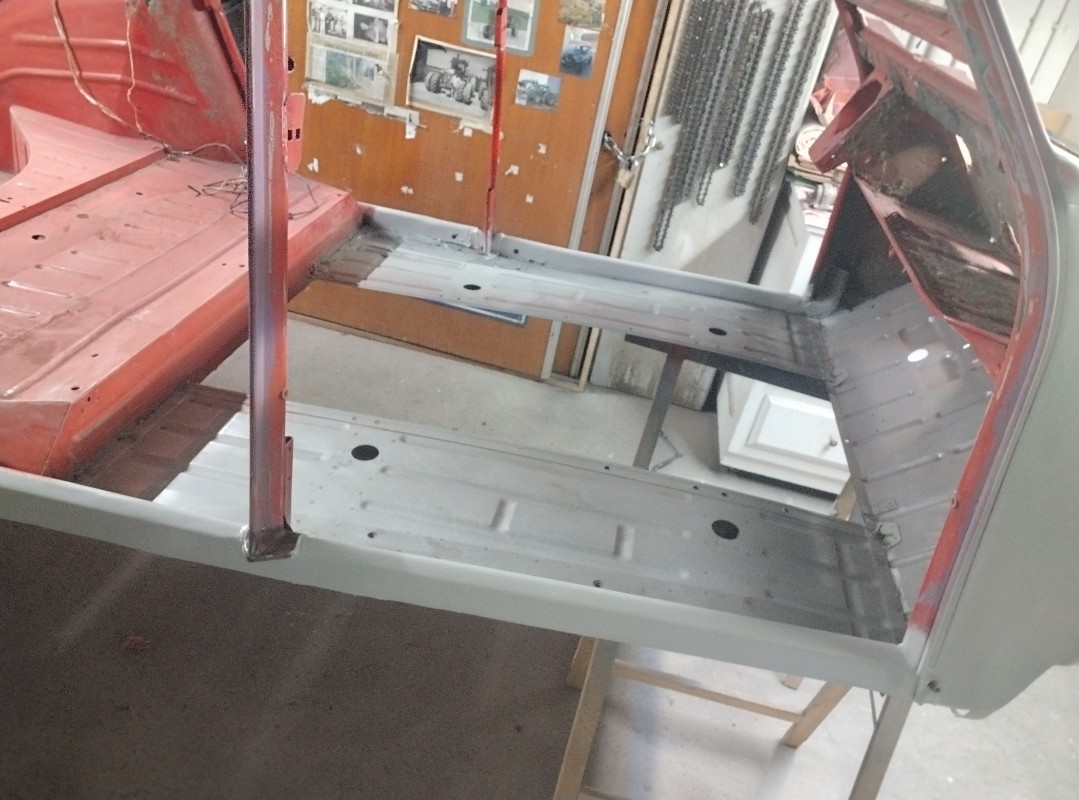

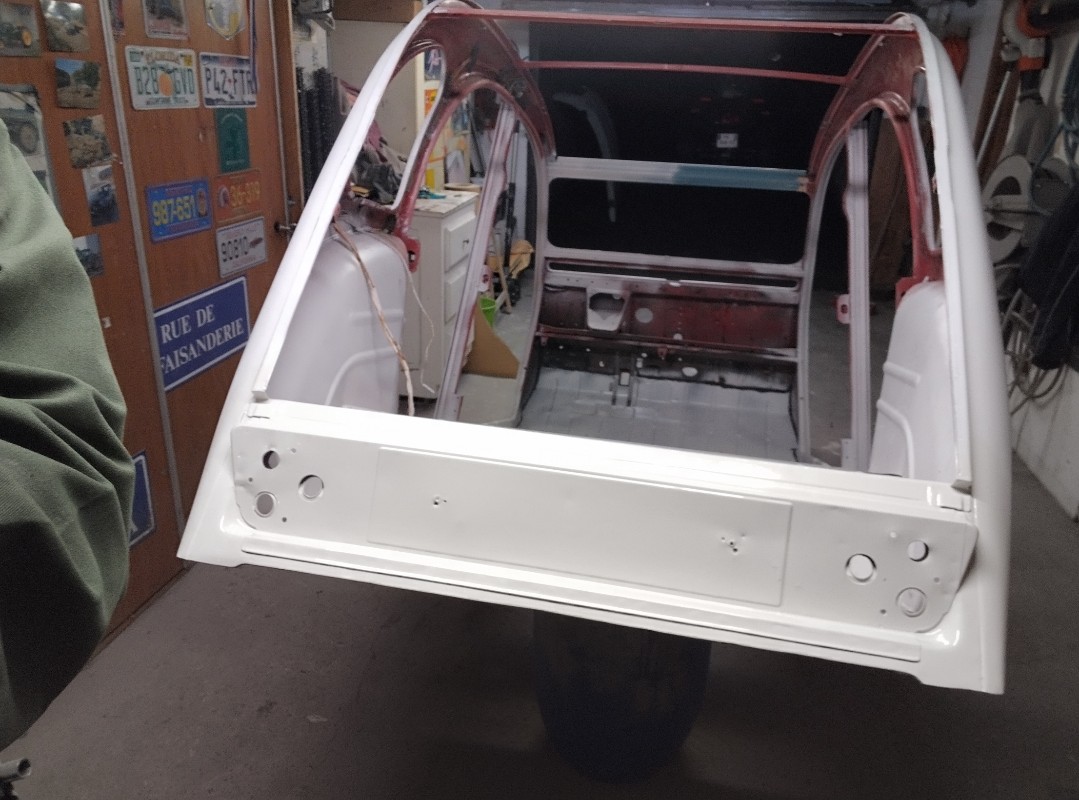

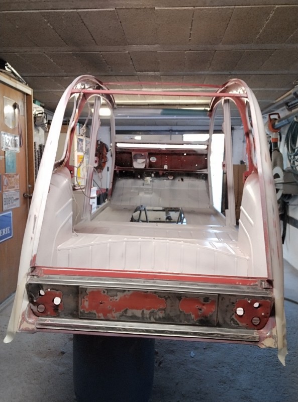

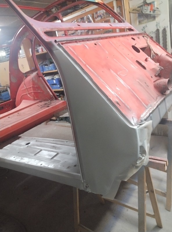

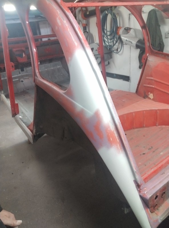

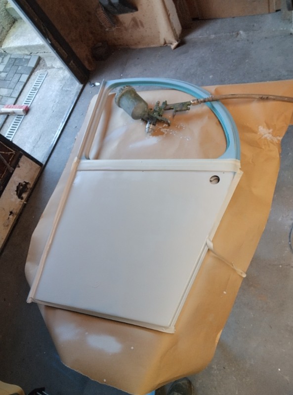

Après application mastic et ponçage application du mastic liquide pistolable

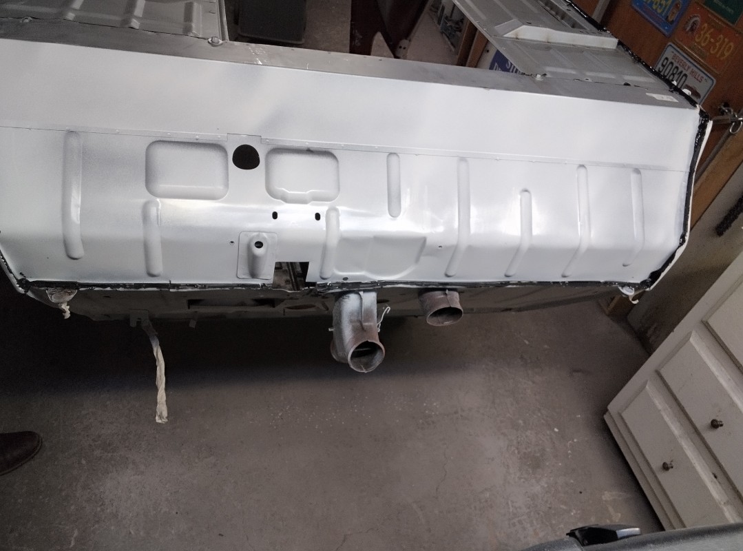

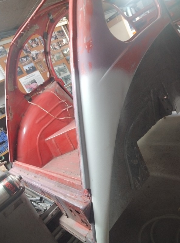

Ponçage application mastic liquide puis appretage
Messages : 9747
Re: Restauration de ma 2eme 2cv
C'est beau quand le travail est bien fait, on dirait que c'est si simple.
Qu'est ce que tu entends par "mastic liquide"?
cirev13
Messages : 547
Ma deuche : 2cv charleston
Message par cirev13 »
Ce serait pas ce genre de produit https://www.carter-cash.com/accessoires ... 74b60a49cf, je l'ai vu en magasin et j'ai hésité à en prendre car je n'en avais jamais entendu parler.

Je l'ai déjà acheté, je sais pas si c'est moi, mais le résultat était pas top mais à sa décharge, je n'avais pas mis d'appret garnissant ensuite, j'avais peint directement.
Messages : 1984
J'ai déjà utilisé du mastic garnissant au pistolet, il se conserve très peu de temps et le mélange homogène est délicat.
Si c'est bien utilisé on arrive à couvrir pas mal de défauts, c'est l'avantage de ce produit.
Pour ma part j'ai préféré charger en apprêt epoxy quitte à devoir poncer un peu plus...
Cdt
Bonne continuation.

Hello faut prendre du mastic liquide bi composants a pulvérisé avec un pistolet avec une buse de 2,5 mm ça marche très bien bon produit puis ponçage a la cale au 120 tu dégrossie puis tu applique un apret garnissant tu Vera résultats top car la tôle Citroën surtout les porte c pas top souvent pas mal de défauts donc applique quelque couche de mastic liquide ça aide bien

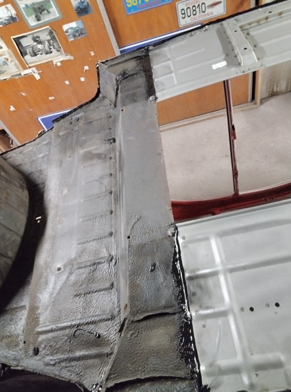

Application du joint d étanchéité et blaxon

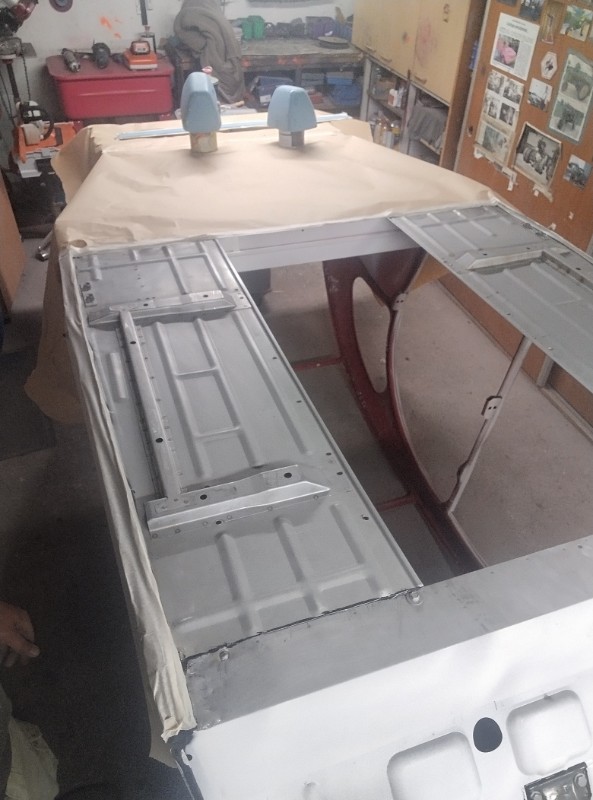

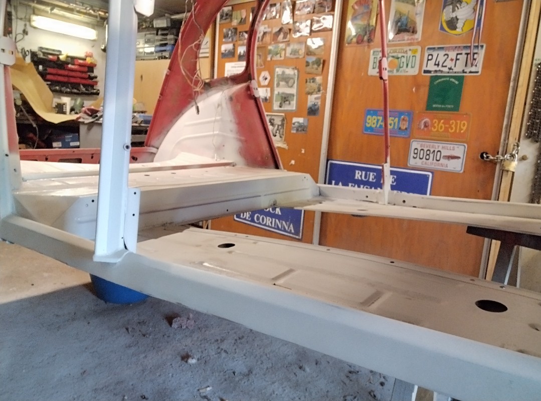

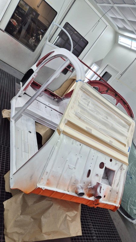

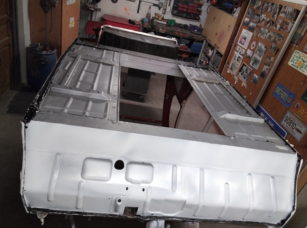

Préparation et marouflage puis mise en peinture des dessous de plancher

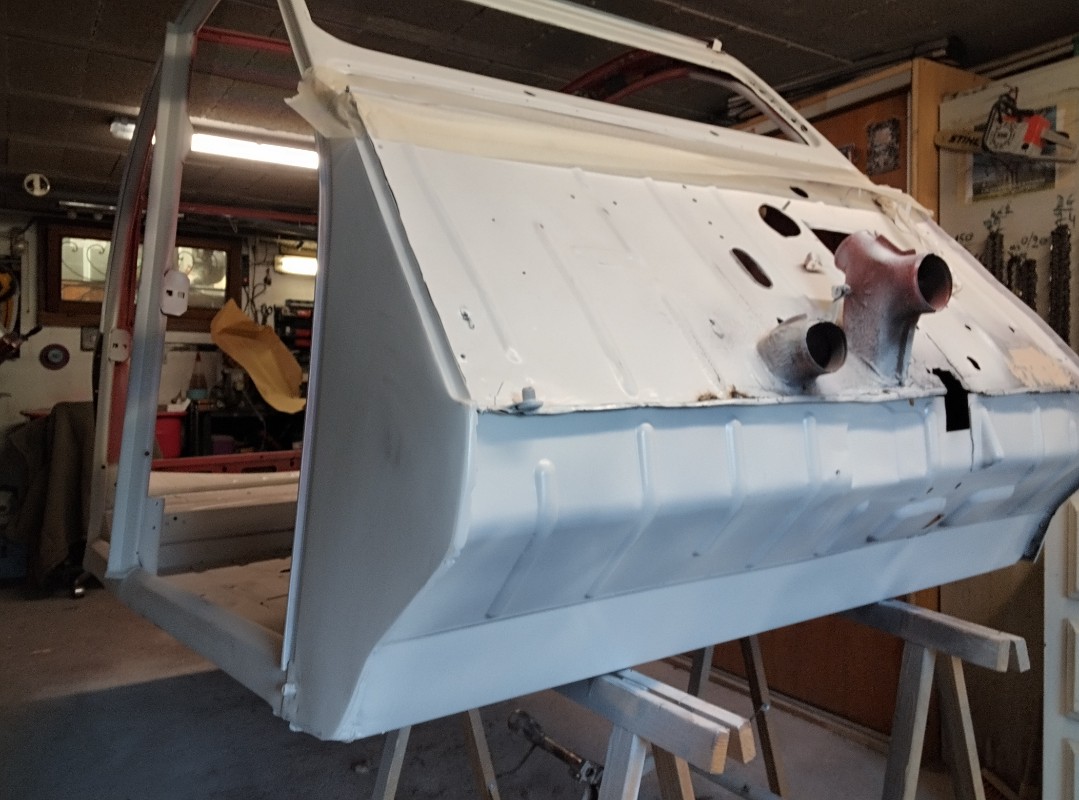

Application mastic liquide puis ponçage grain 120 a la cale

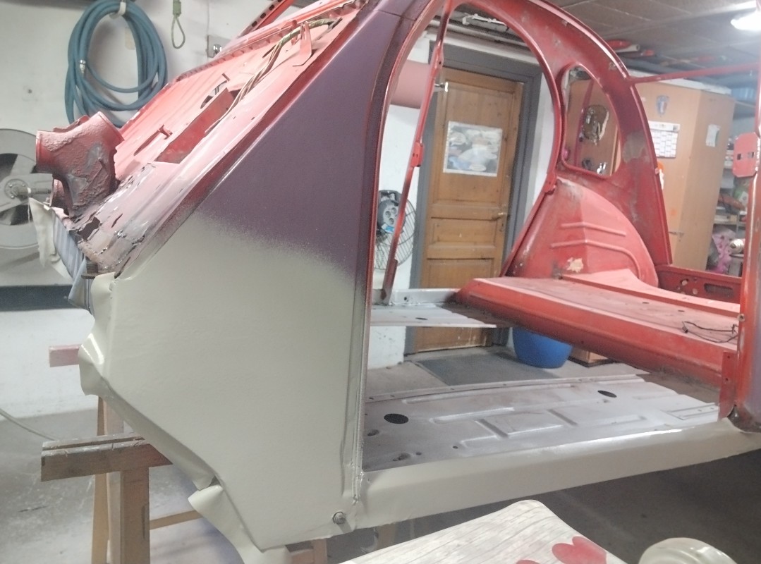

Mise en peinture du soubassement

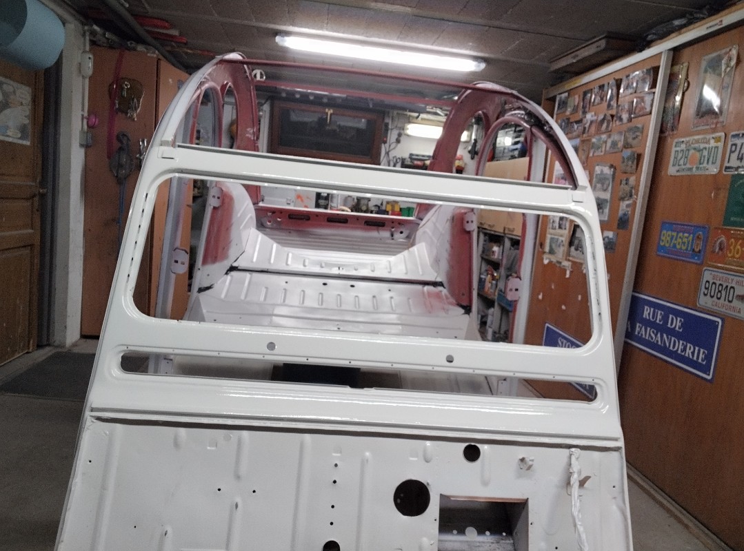

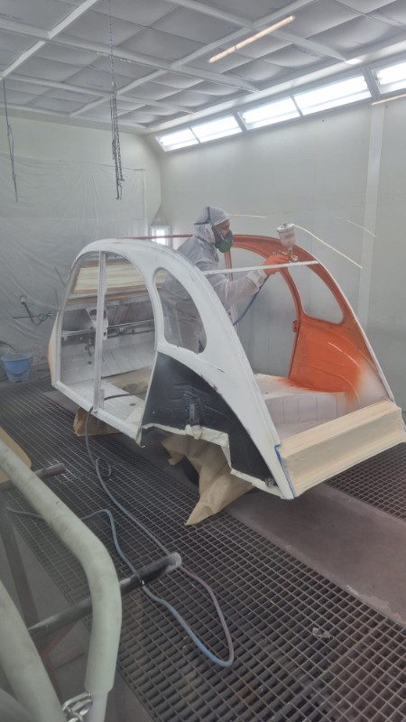

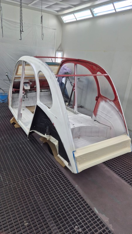

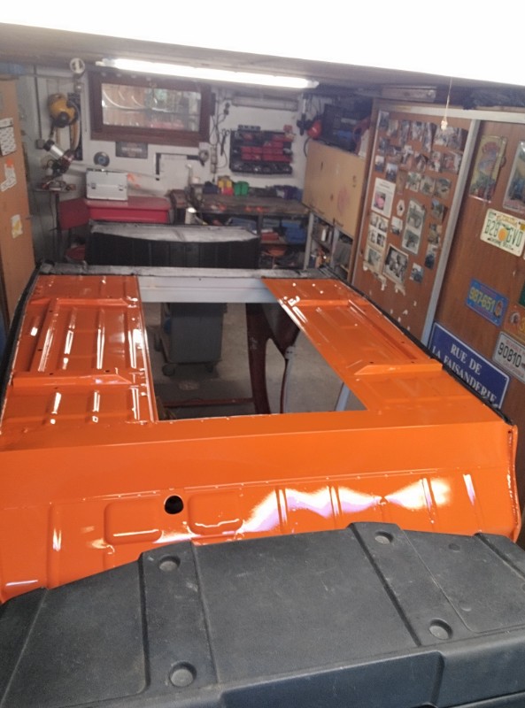

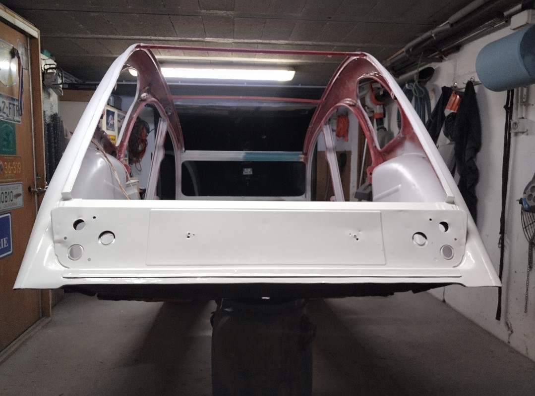

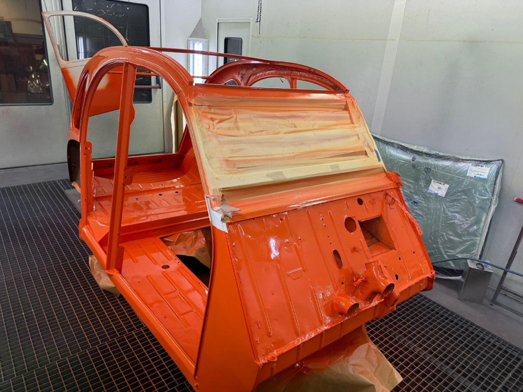

Mise en peinture jupe arrière et baie de pars brise blanc
Semaine prochaine mise en cabine pour application de l orange puis ponçage 1200 a l eau puis application du vernis

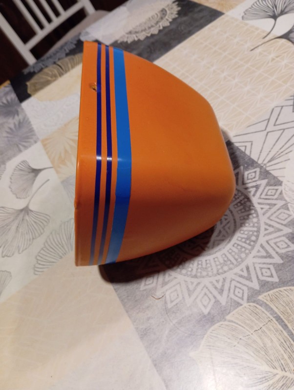

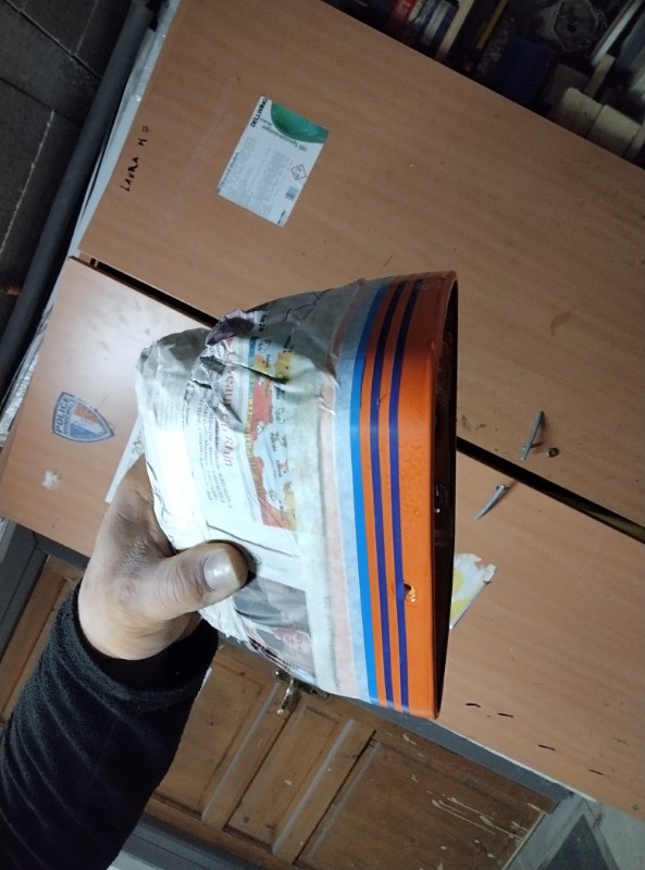

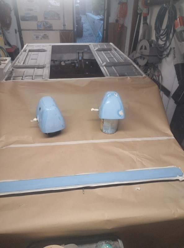

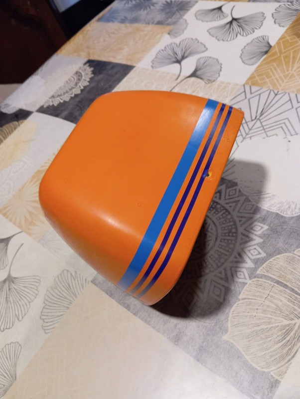

Préparation coques de phares avec liseré blanc

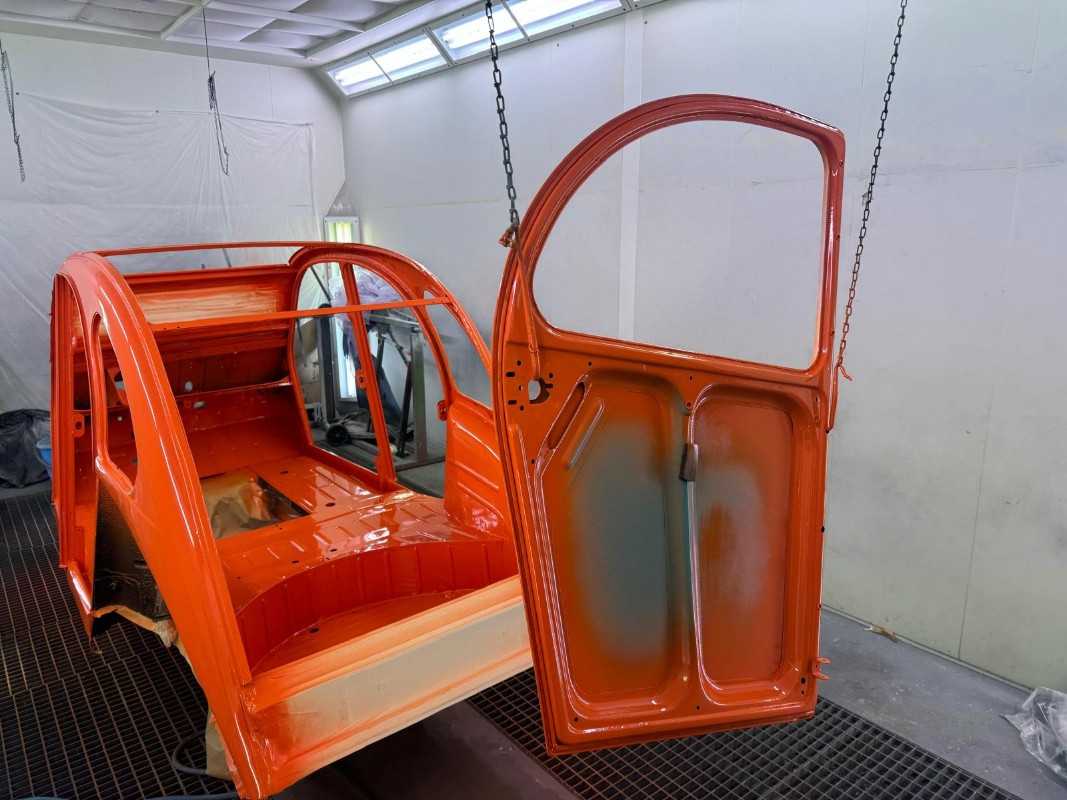

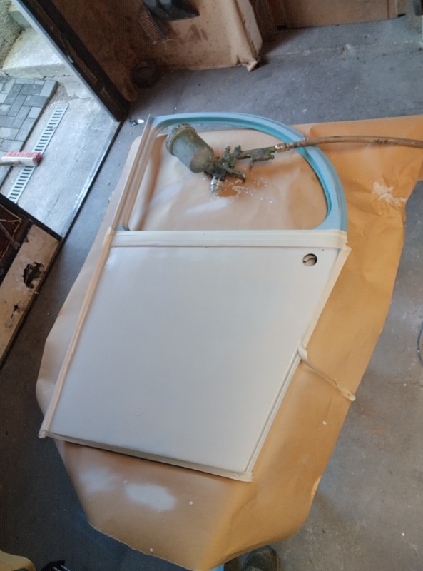

P'tit touche perso mardi mise en peinture de la coque en cabine

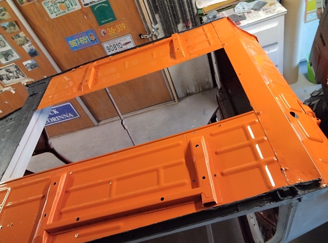

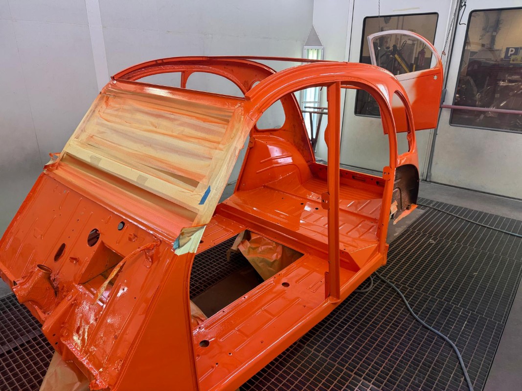

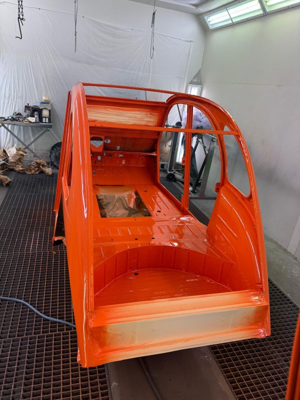

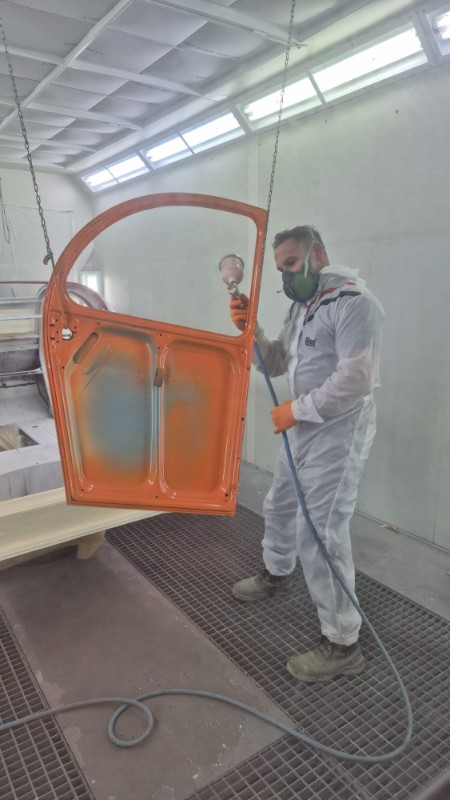

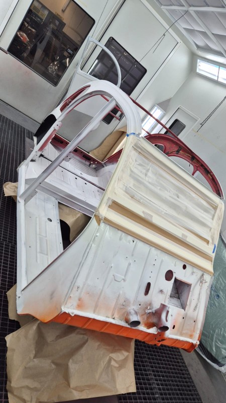

Mise en cabine de peinture marouflage et mise en peinture

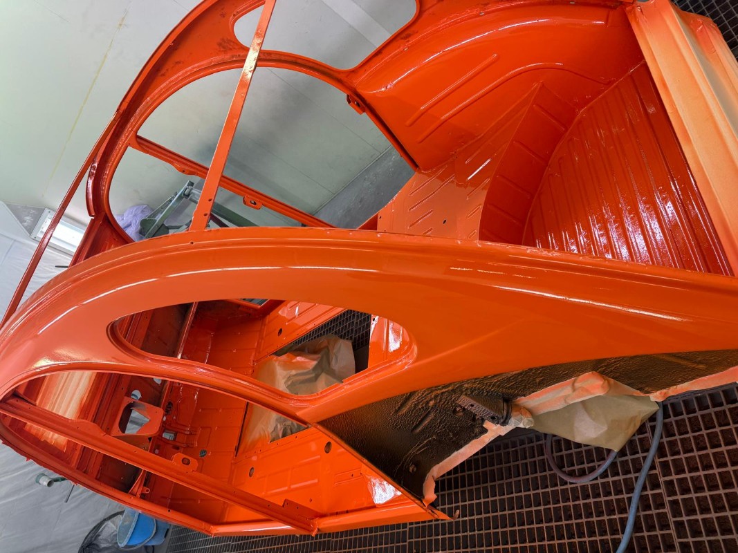

Message par Dundee67 »
Application peinture bi composants demain ponçage a l eau 1200 puis application vernis
Paskcal
Messages : 675
Localisation : Paris
Message par Paskcal »
Dundee67 a écrit : 09 janv. 2025, 15:24 Préparation coques de phares avec liseré blanc IMG-20250109-WA0010.jpgIMG_20250109_151500.jpgIMG-20250109-WA0011.jpg
Salut, que c'est bien réalisé... une œuvre d'art :)
Moi je suis daltonien je le vois bleu le liseré :fou:
