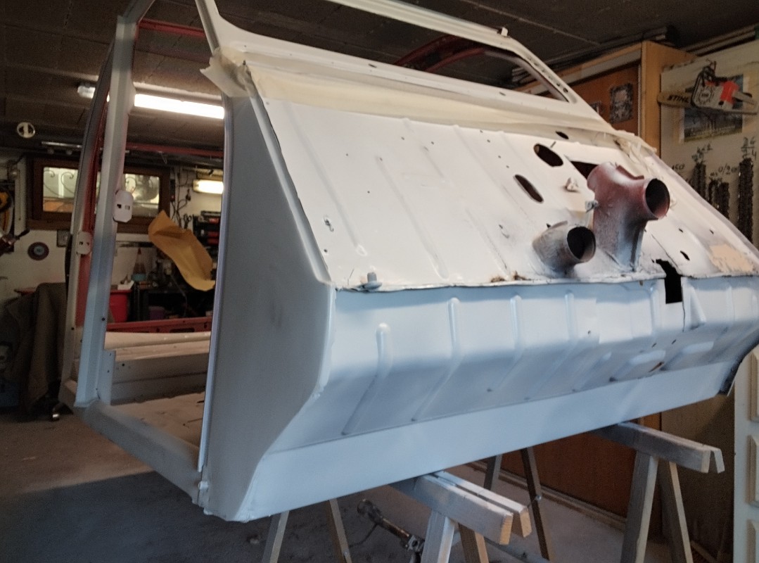

Après application mastic et ponçage application du mastic liquide pistolable

Ponçage application mastic liquide puis appretage

C'est beau quand le travail est bien fait, on dirait que c'est si simple.

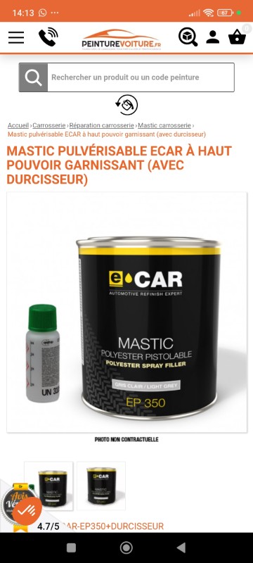

Qu'est ce que tu entends par "mastic liquide"?

Ce serait pas ce genre de produit https://www.carter-cash.com/accessoires ... 74b60a49cf, je l'ai vu en magasin et j'ai hésité à en prendre car je n'en avais jamais entendu parler.

cirev13 a écrit : 14 déc. 2024, 16:16 Bonjour
Je l'ai déjà acheté, je sais pas si c'est moi, mais le résultat était pas top mais à sa décharge, je n'avais pas mis d'appret garnissant ensuite, j'avais peint directement.
Messages : 1025
Re: Restauration de ma 2eme 2cv
J'ai déjà utilisé du mastic garnissant au pistolet, il se conserve très peu de temps et le mélange homogène est délicat.
Si c'est bien utilisé on arrive à couvrir pas mal de défauts, c'est l'avantage de ce produit.
Pour ma part j'ai préféré charger en apprêt epoxy quitte à devoir poncer un peu plus...
Cdt

Hello faut prendre du mastic liquide bi composants a pulvérisé avec un pistolet avec une buse de 2,5 mm ça marche très bien bon produit puis ponçage a la cale au 120 tu dégrossie puis tu applique un apret garnissant tu Vera résultats top car la tôle Citroën surtout les porte c pas top souvent pas mal de défauts donc applique quelque couche de mastic liquide ça aide bien

Pour exemple très bon produit
