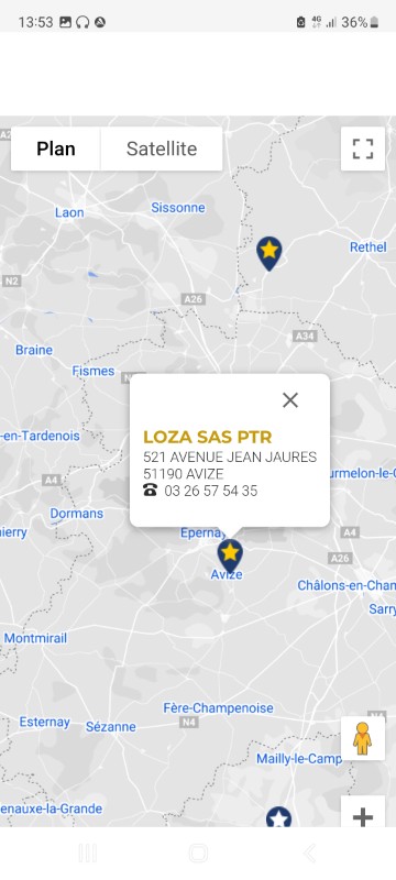

Oui mais en tout cas j ai toujours pas mon gaz j'ai démonté le plus par des pièce me reste que la colonne de direction qui ne sortait pas peut être qu'il faudrait dévisser qq chose au niveau du Neiman et les 2 vis autour des ceintures arrière et je pense que je pourrais le ers la caisse

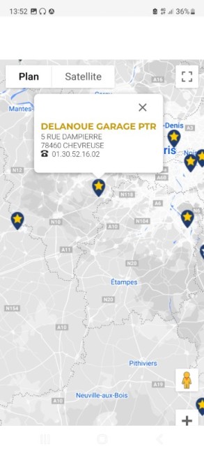

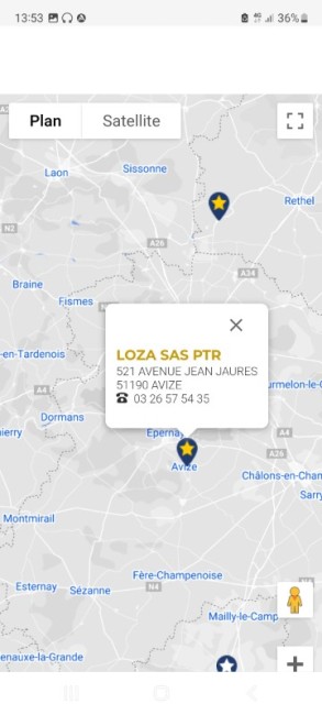

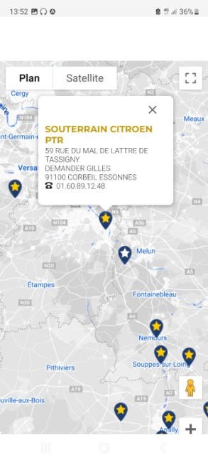

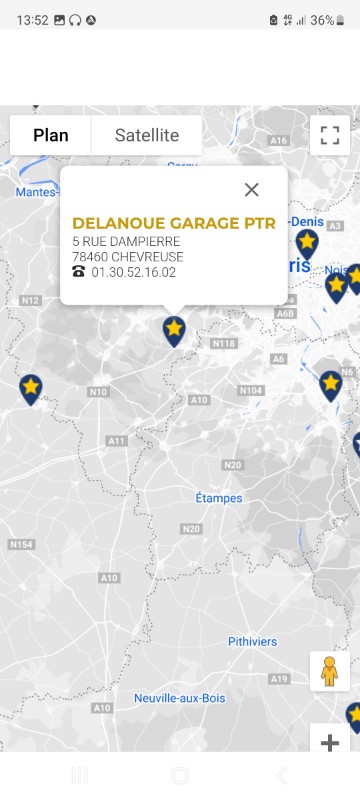

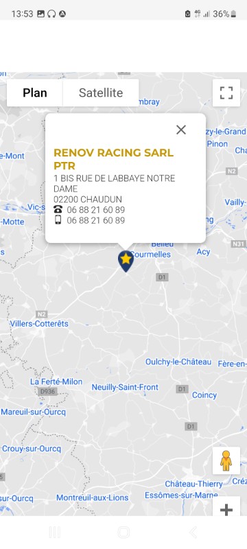

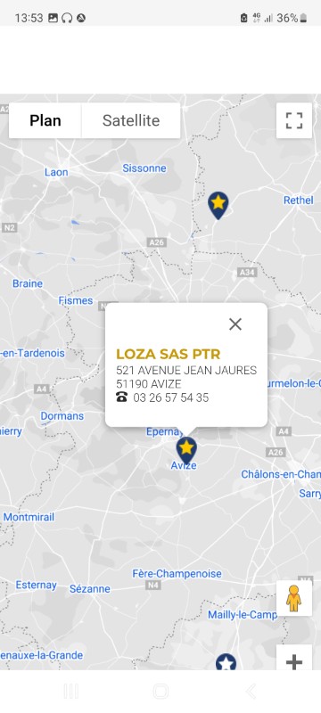

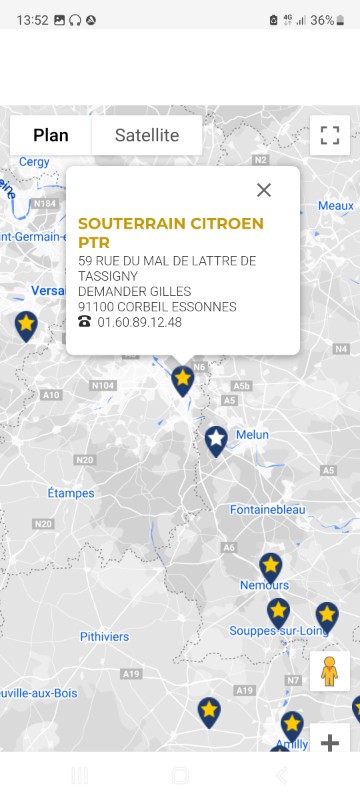

En se qui concerne ma localisation c'est Etampes 91 et les points marqués sur les plan se sont des revendeurs de pièces????
Messages : 9747
Re: Restauration de ma titine
Se sont des garages qui font point relais Mcc, ils réceptionne les pièces achetées au Méhari Club Cassis.
Cela peut être interressant pour les grosses pièces.

Ok bon a savoir je me penche voir ceux proche de chez moi car les point relais classique refuse systématiquement les gros colis

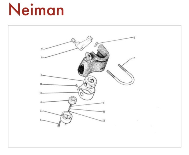

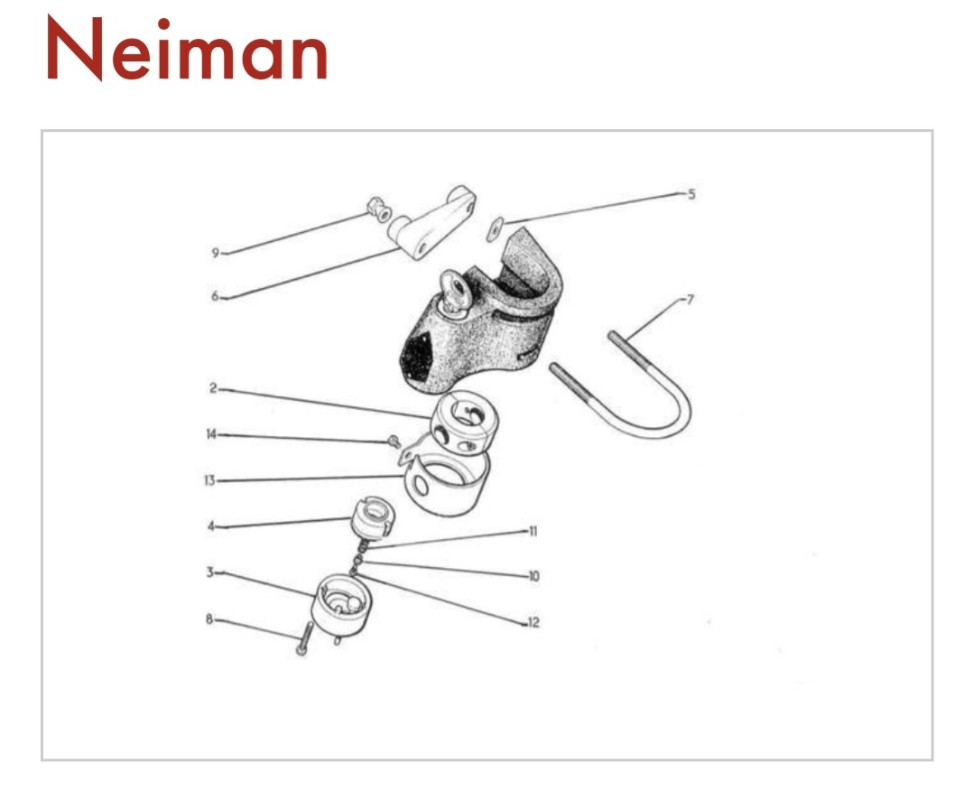

Au niveau du Neiman (Simplex chez la 2cv) il y a la bride qui tient la colonne de direction.
Il fait arriver à la retirer mais normalement se sont des boulons de sécurité (pièces 9) qui la tient et il faut sortir la disqueuse pour couper la bride en "U" (la pièce 7) entre le corps du neiman et l'entretoise (piece n°6) sinon tu ne peux pas la retirer.
Messages : 7408
Zeus44 a écrit : 23 déc. 2024, 19:26 Bsr à tous pour le gaz je ni crois plus je vais essayer de me faire rembourser et recommandé la je fini de la d'hesabiller la mémère et je vais tenter de virer la caisse mais je bloque sur la colonne de direction j'ai enlevé le boulon mais est-ce que ya qq chose a retirer ou dévisser au niveau du Neiman ??
Bonsoir, tu peut retirer la colonne de direction(voir le schéma de Eric), il faut retirer la visse No14 ensuite le cache No13 et devisser la bague No 2 avec une clé Allen de 4 ou 3 je crois et ensuite tu retire la colonne, pas besoin d'enlever le neiman
Messages : 9747

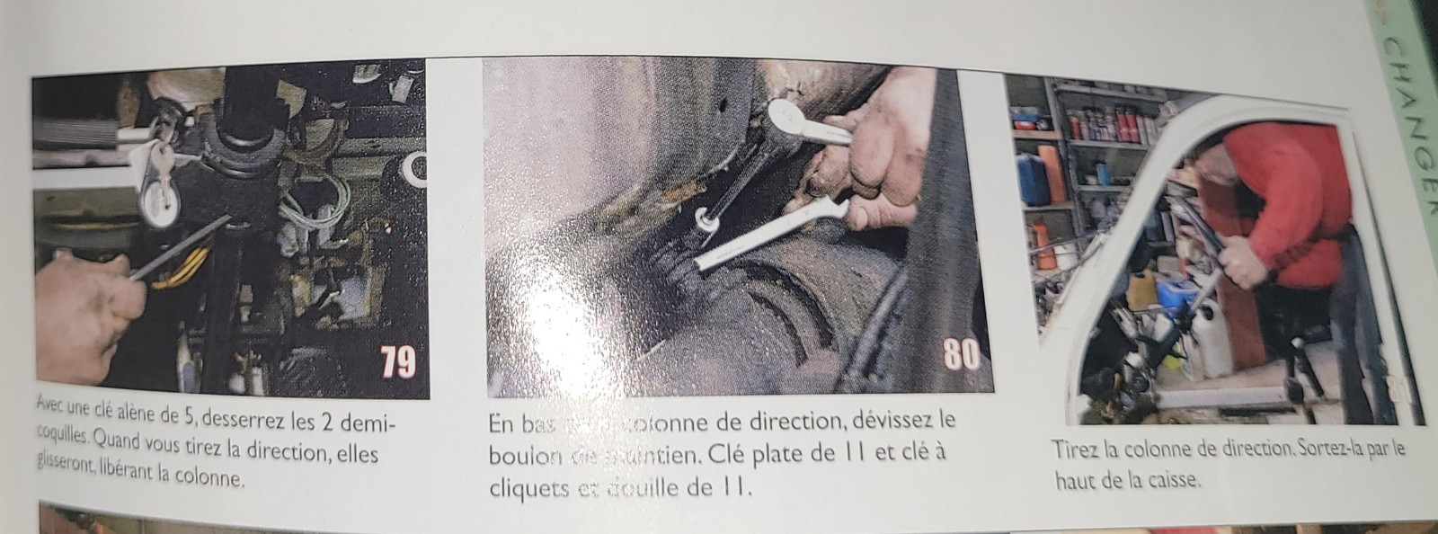

:champagne: j'ai trouvé.
Dans le 2cv Xpert n°9
Extraits

Bjr les amis donc virer le boulon du bas (crémaillère) enlever les 2ecrou cassable et bombarder l'intérieur de la colonne de direction de dégrippant mais sa ne suffirait pas je doit enlevé carrément la bride demi ronde n7 et desserrer la bague n2 je mis remet cette après midi et vous Dirais ;) merci et bon réveillon a tous

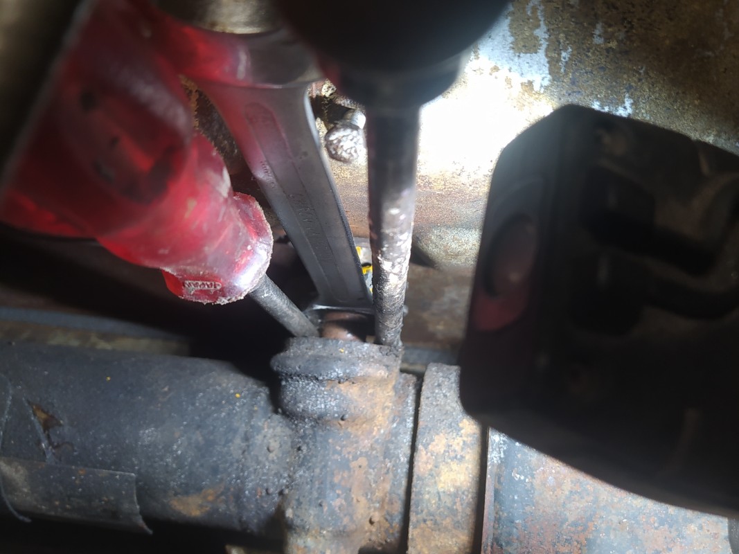

Bon la c'est sur c'est plus au niveau Neiman que sa bloque tout est tomber par terre ya plus rien mais bien griper au niveau crémaillère j aurai eu une option si j avais eu un chasse rotule a frappé de la bonne largeur mais non la je commence a envisager de tronçonner la colonne mais fais chié de bousiller des pièce bonne
J'ai essayé comme sa mais sa bouge pas

:megaphone: NOOONNN essaye de faire levier au niveau de la crémaillère (enlève bien le boulon je vois pas sur la photo) et quelqu'un qui hoche le volant comme on dit chez moi (de haut en bas)

Le boulon est complètement retirer la bague est libre j ai bien essayé de faire levier avec un gros tournevis et aussi un burin sa bouge Pas, sa rippe j'ai aussi tenter de secouer le volant pour décollé et de taper dessous avec une cale en bois sa veux rien savoir depuis 3/4jour :(

Alors là si ça ne tient plus que par les cannelures de la crémaillère ??? essaye en faisant couler par le tube de la colonne en enlevant le cache central de ton volant du dégrippant ou le fameux mélange acétone/huile boite auto à 50/50 .

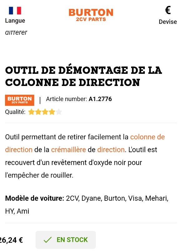

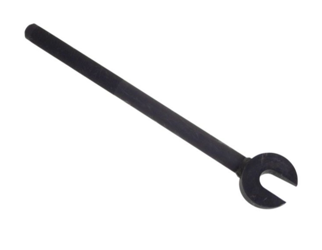

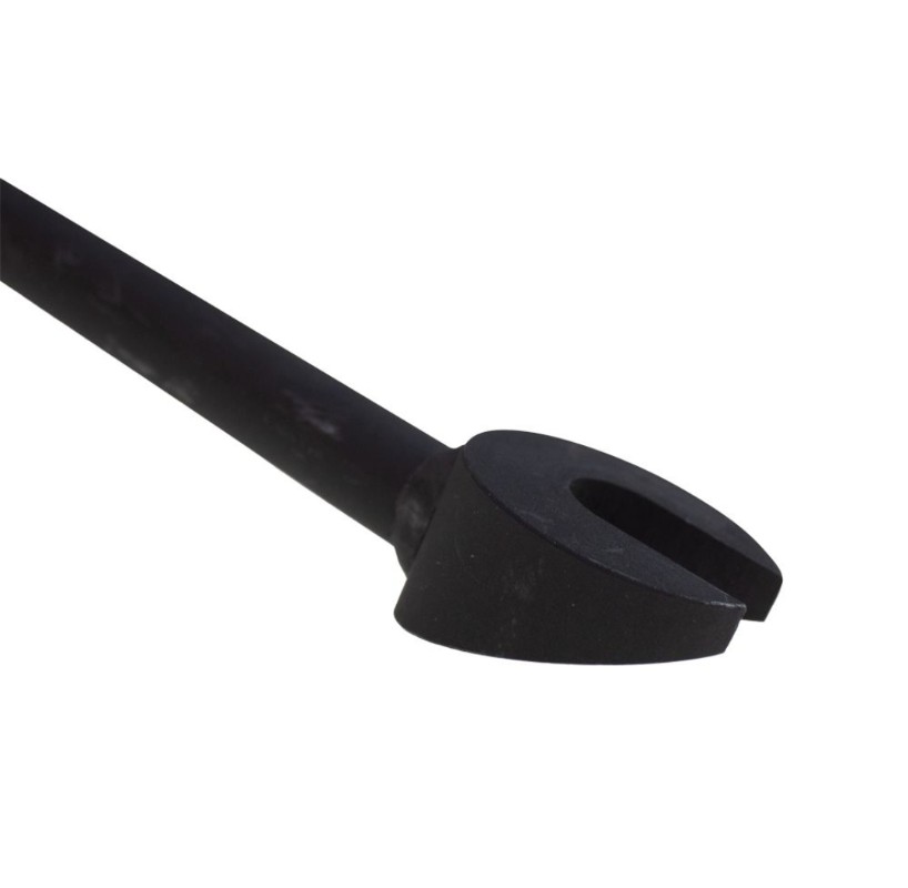

Zeus44, si il existe un outils dédié c'est pas pour rien.
https://www.burton2cvparts.com/fr/outil ... -direction

Je n'ai pas utilisé l'outil spécial. Je suis pas certain que ça vaut le coup de l'acheter

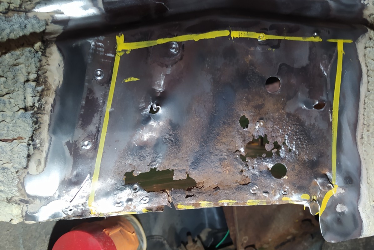

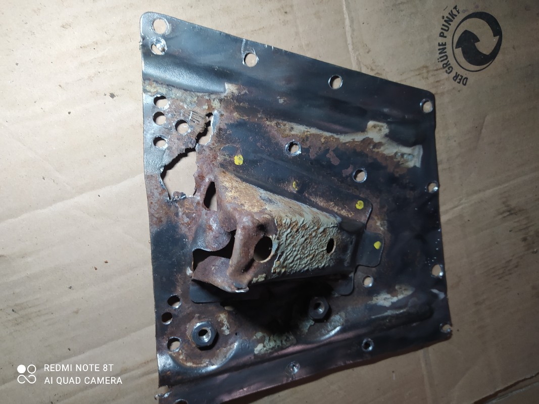

Bon bin j' ai taper plusieurs fois avec une massette et cale sous le volant sa bouge pas :( en attendant pour avancer sur le passage de roue arrière je compte découper en suivant le trait resouder une tôle identique puis resouder par dessus un nouveau suport de butée avec des soudure bouchon qu'en pensez vous ????
Passage de roue mort a découper
Support de butée à remplacer
