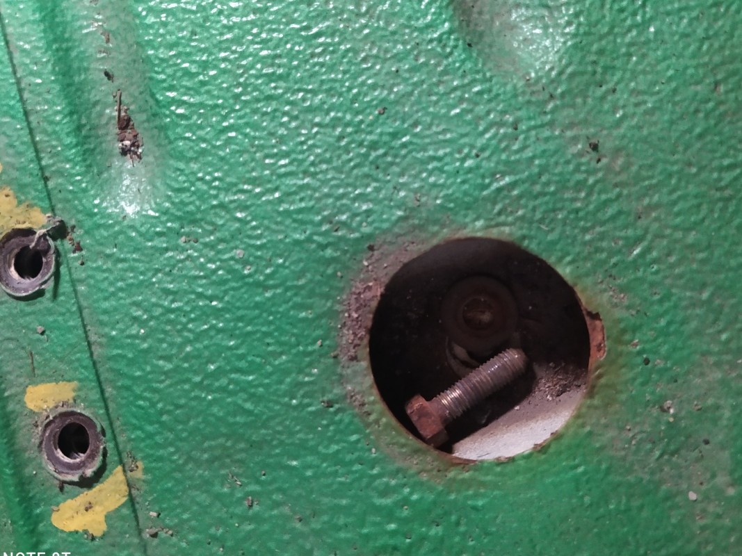

En fait j'ai retiré les 4vis qui était sous les bouchons plastique et relié à la suspension et la la caisse a l'air de se soulever enfin par contre maintenant au niveau de la jonction planchers pédales et plancher c,est du chewing-gum plus rien de rigide
J'avais pensé soudé une traverse reliant les bas des 2 montant de porte pour rigidifier un peu la caisse est-ce nécessaire ? voir indispensable ?

Bonjour, les pots sont fixé aux châssis

Bin écoute j'avais retiré la dizaine de vis de chaque côté plus les 2 qui sont sous les sièges arrières et les 2 au font du coffre et quand j essayait des lever la caisse que dalle j'ai enlevé c'est 4 la (en photo au dessus ) et la la caisse se soulève ??

Toutes les vis qui maintiennent la caisse sont visibles de l'intérieur , ça sert à rien de retirer les pots de suspension qui eux sont fixé au châssis

Il n'a pas retiré les pots!! Juste les vis qui fixent la caisse aux supports des manchons filetés des pots de suspension...CHARLYSTONE a écrit : ↑27 déc. 2024, 20:48 Toutes les vis qui maintiennent la caisse sont visibles de l'intérieur , ça sert à rien de retirer les pots de suspension qui eux sont fixé au châssis

Oui juste les 4 vis comme l'a dit François44

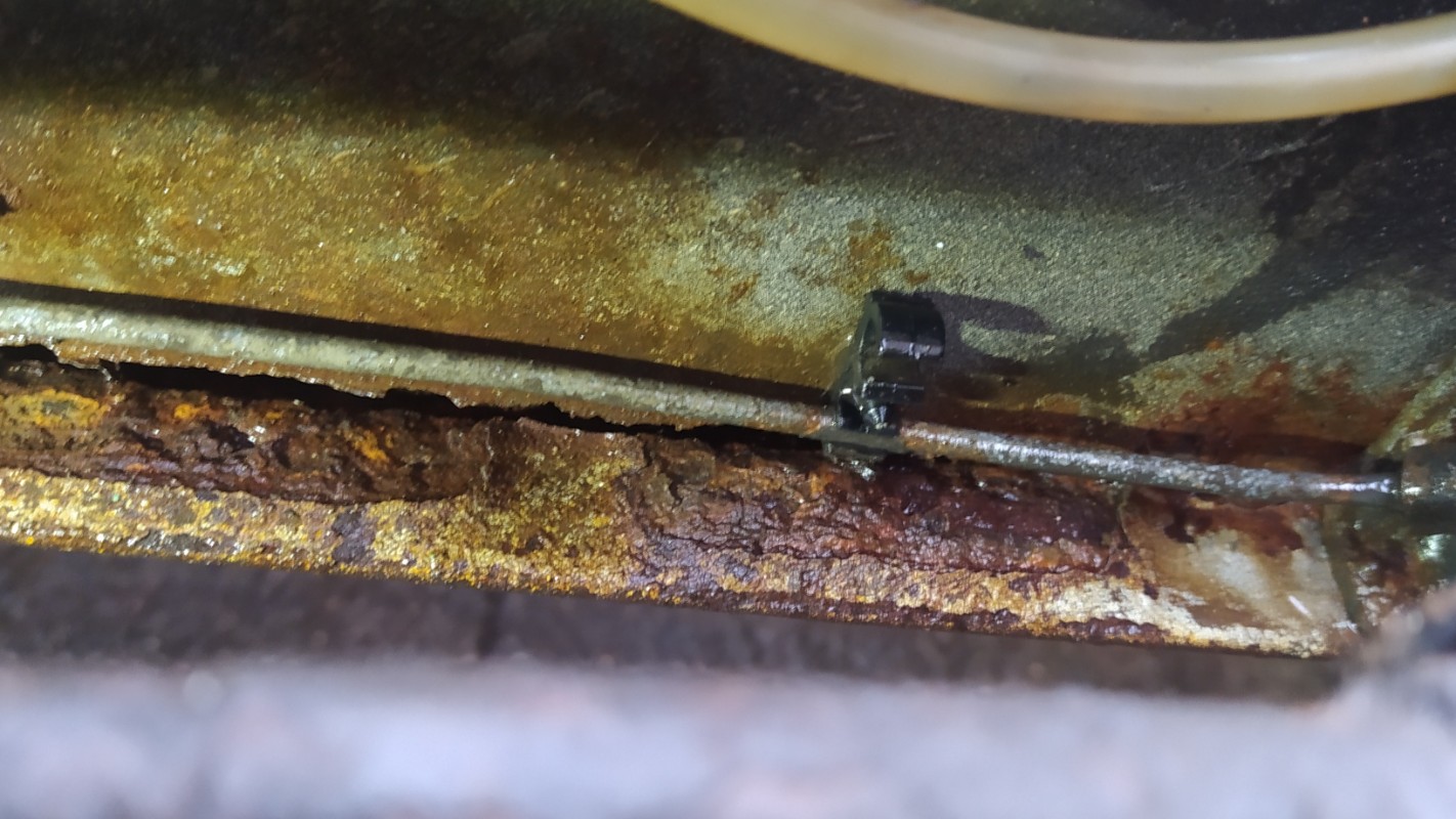

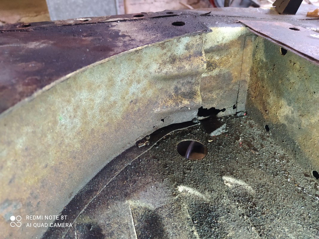

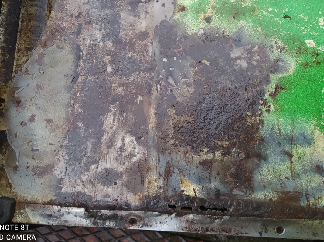

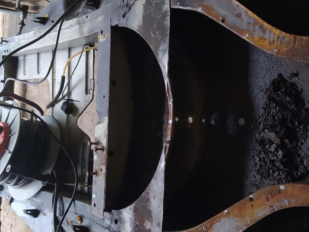

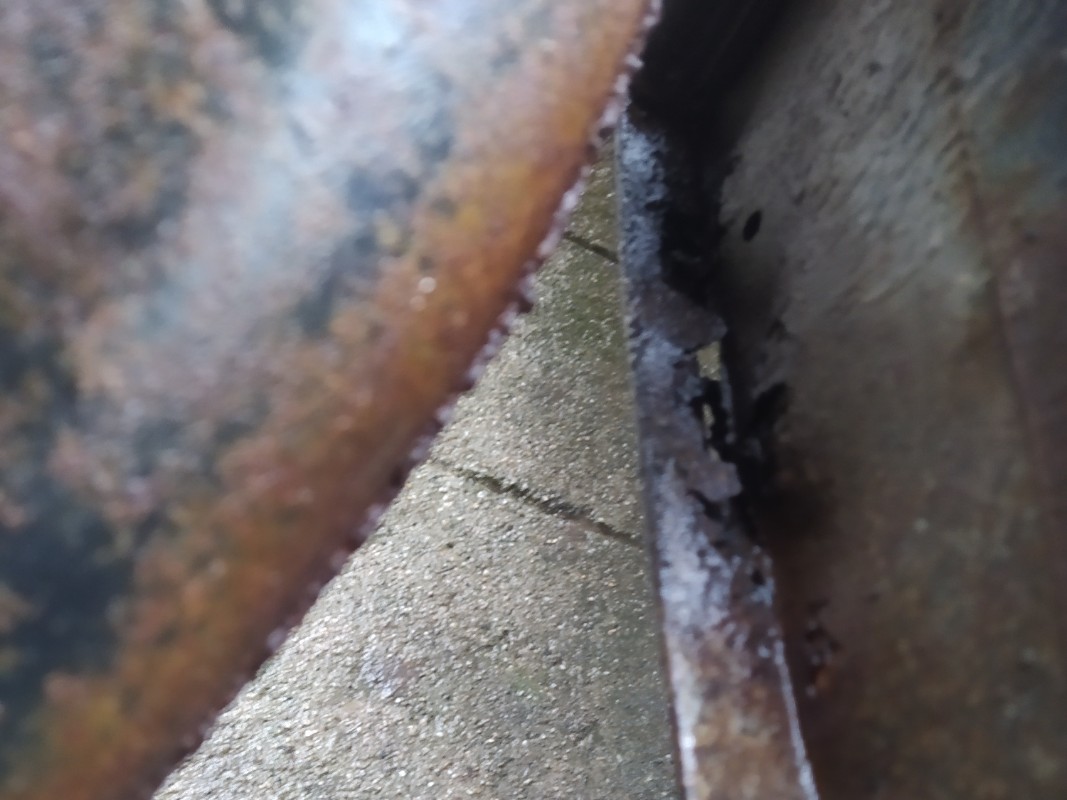

Re: Restauration de ma titine

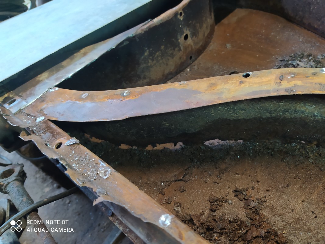

Bon voilà la caisse est sortie sa pas été une mince affaire en plus avec un jolie temps de merde
Et se que je redoutais hélas le châssis est touché qq photos des endroit bouffer qu'en pensez vous
- François44
- Messages : 1242
Bonjour. Vu de l'extérieur, il est bien atteint, généralement c'est pire à l'intérieur...
Tu as juste 3 options!
- Soit, tu maîtrises la soudure sur tôles fines et le travail de la tôle, tu es équipé pour ce boulot (poste semi-auto ou TIG, matériel de découpe, de meulage, atelier etc...) dans ce cas, refaire le châssis ne devrait pas te causer de souci.
- Soit tu trouves un châssis d'occasion mais sain (malgré tout, tu n'éviteras pas la découpe d'une des tôles de fermeture pour t'assurer que l'intérieur soit nickel et le traiter pour que la corrosion ne puisse s'y installer donc, matériel nécessaire idem option 1.
- Soit tu achètes un châssis neuf, garanti et homologué. Seuls quelques outils basiques et un peu de temps sont nécessaires au remplacement.
Bsr à tous
Alors oui je sais soudé tôle fine aussi mais sa c'était avant dans l'industrie avec mon poste j'aimais essayer et je ne sais pas si il descend assez bas je me sert qu'à la baguette pour l'outillage j'ai mais de quoi j'aurais besoin exactement ??? , bon de la place sa c sur car déjà maintenant sa se passe dehors
par contre j'aurais besoin de conseil sur la manière de procéder, trouvé un châssis d'occasion je pense qu'en trouvé un rapidement et pas trop loing j'ai plus de chance de gagner au loto, quand au châssis neuf carrément hors budget la je jette l'éponge des se soir vu tout se que j' ai a remplacé déjà plus se que je n'est pas vu

Bonjour, y a une 4ème solution, tu fais refaire ton châssis par quelqu'un qui connaît la tôlerie, tu achète que la tôle et la peinture, et tu fais les finitions

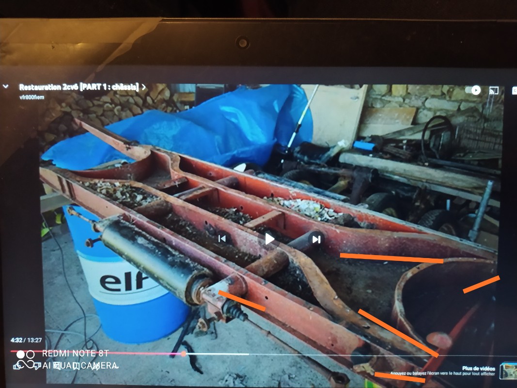

- François44
- Messages : 1242
Tout est restaurable! Mais sincèrement, vu l'état, tu vas y passer un temps de fou.
En plus, tu dis maîtriser la soudure de tôles fines à la baguette mais pour cette réparation, ça ne le fera pas ; il te faut absolument un semi-auto (idéalement avec gaz mais ça peut le faire avec du fil fourré de qualité).
Alors oui, un châssis, ça représente une somme. Je n'ai pas regardé mais il y a peut-être un vendeur de châssis qui accepte Paypal, ce qui te permettrait de payer en 4 fois sans aucun frais ...
Je sais aussi que les conseilleurs ne sont pas les payeurs. Ton châssis est bien atteint, tu manques de place pour faire durer les travaux... Tu as les billes en main!
bsr francois44 alors je me suis mal exprimer j'ai un semi auto mig mag /mma /tig mais je ne l'est jusqua maintenant utiliser quand MMA et je ne sais pas si il descend assez bas pour de la tôle fine si c'est le cas oui je suis capable de souder se que je ne connais pas se sont les principe de réparation tôle bort a bort ou bien avec renfort d'une tôle en dessous suivant les cas
apres oui manque de place pour tout stoker durant de long mois et évidement budget mon but n'etait pas de faire une piece de collection et tirer un quelconque bénefisse mais d'en faire une voiture propre et fiable pour une somme raisonnable et m’éclater avec les we la si je doit investir 6 a 8000 euro dedans c'est mort et autant en acheter une dans c'est prix dans un bon etat
quand a payer en 4 fois si yavait que le chassis mais deja juste de se que j'ai pus voir frein complet bien sur , boite a vitesse HS ,plancher , tout les joint porte et carreau bobine ,passage roue AR, panneau de plaque arriere pneu ,roulement et bien d'autre que j'oublie alors oui certain aimerai surment l'avoir car il on du connaitre bien pire mais moi pour une 1ere un peu degouté

Je me suis juste tenter se we a resouder une des ailes qui est déchiré pour essayer le poste c'est pas nikel mais sa tien et faut la finition ensuite

François44 a écrit : ↑31 déc. 2024, 11:29 Si tu as le poste et les connaissances en soudure alors, ça change la donne! Pour les renforts intérieurs, tu n'es pas obligé de le faire en bord à bord, une tôle mise en forme, soyée et perforée pour faire des points sans modifier l'épaisseur finale, c'est parfait. Pour l'intérieur du châssis, le côté esthétique n'a aucune importance, juste retrouver la rigidité initiale.
Quant à ta boite de vitesses qu'est-ce qu'elle a?
On a un docteur es boites de vitesses (et carburateurs ici...) en la personne de @Lolodubalaou qui pourra certainement te donner d'excellents conseils pour la remettre en état...
Se n'est pas mon châssis photo prise sur le net mais les traits rouge montre les endroits où mes doigts passe au travers alors même si l'esthétique intérieur est un détail je ne peu pas refaire les U me faudrait une plieuse plier a l'étau jamais je n'aurais qq chose d'équerre et au bonne côte sans parlé des longeron centraux qui font un S pour aller rejoindre ceux des flancs
- François44
- Messages : 1242
Pour les parties courbes (en "S"), tu prends une tôle plate de 40mm de haut en bas de laquelle tu fais des découpes verticales de 15mm de haut, (tous les 10 ou 20 mm). Tu plies ces petites pattes à l'équerre comme ça tu pourras courber ta tôle en forme de S et la souder sur la tôle de fermeture.Zeus44 a écrit : ↑31 déc. 2024, 13:59 Se n'est pas mon châssis photo prise sur le net mais les traits rouge montre les endroits où mes doigts passe au travers alors même si l'esthétique intérieur est un détail je ne peu pas refaire les U me faudrait une plieuse plier a l'étau jamais je n'aurais qq chose d'équerre et au bonne côte sans parlé des longeron centraux qui font un S pour aller rejoindre ceux des flancs
