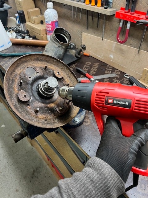

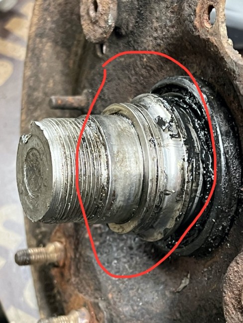

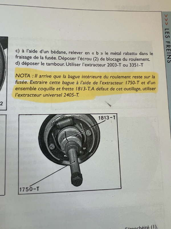

Nouveau sujet pour ce matin: l'extraction de la bague intérieure de roulement qui est restée sur la fusée à l'extraction du roulement, voir photo...
Je pensais trouver rapidement la solution ou l'outil, je me suis même plongé dans les "Saintes Ecritures" vantée par @Lolodubalaou, et j'ai trouvé p. 169 du Tome 3 Univers Technique 2cv une référence à un outillage spécifique Citroën...
Mais impossible de trouver un extracteur type 1750-T, ou un extracteur universel 2450-T, ou similaire...
Auriez-vous l'astuce pour démonter cette satanée bague...?
Merci bien d'avance,
Manu

Tout dépend de l'outillage dont tu disposes. Si tu as un chalumeau, tu peux chauffer rapidement la bague, elle va se dilater et se facile à enlever. Sinon, en faisant gaffe (j'utilise une petite meuleuse avec disques en 75mm), faire 2 entailles opposées dans la bague, ensuite, avec un bon burin affuté sans excès, frapper dans les fentes, la bague va se fendre.

Merci @François44!
J'ai un décapeur thermique, je vais tenter de chauffer. A la meuleuse, j'ai peur de faire des bêtises... Je verrai en dernier recours si besoin.

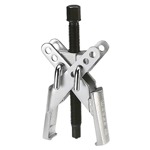

tu n'as pas la place pour installer une bébête pareille ?

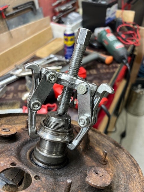

Oui effectivement, j'ai utilisé un extracteur similaire...
Après avoir chauffé, amorcé l'extraction à petits coups de pieds de biche, j'ai réussi à avoir une prise avec l'extracteur...

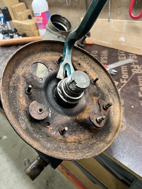

Maintenant, je rame un peu pour arracher les moyeux avant sur les pivots. je n'ai pas les outils spéciaux décrits dans les Saintes Écritures...
Je creuse un peu la question et reviens si je sèche... :)
Merci!

la lecture des Saintes Ecritures reste d'actualité ...
2cv Xpert n°11, page 16 ...
C'est décrit ... Et avec un arrache simple, sans outils spéciaux ...
PS : ou dans le tome 3 Univers Technique, page 61 ...

Effectivement Laurent, j'avais bien vu la page 61 Tome 3 Univers Technique, mais je pensais que l'outil était adapté.
Mais non tu as raison, et l'arrache moyeu ressemble à celui dont tu avais posté l'illustration... Je suis donc en recherche d'un arrache-moyeu sur LeBoncoin, et j'ai peut-être trouvé...
Merci encore et vive les Saintes Ecritures qu'il faut bien lire...

Je trouverai bien une occasion étant donné que je me bas depuis 2 jours avec les bagues de roulement des pivots qui refusent de se dévisser...
