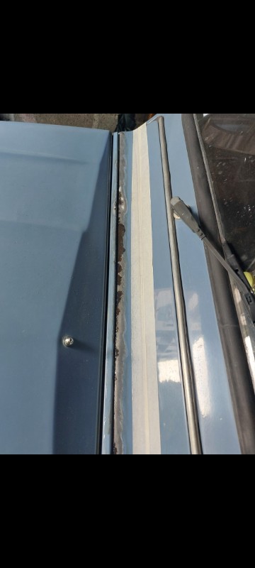

Salut à tous,
je vais avoir une bricole à faire au droit de la charnière de capot, de la rouille se loger par là...
Je pense soit :
à décaper, poncer dégraisser puis etamer avec un décapeur thermique si ça se fait, avec ensuite mettre un apret antirouille, sur la largeur de la charnière du capot et hauteur 03 cm, et un apret garnissage avec en fin la retouche peinture.
Ou
Décaper, mettre le ferose, mastiquer, apret antirouille sur la largeur de la charnière/ baie et 03 cm de haut pour faire une bande, puis un apret garnissage et retouche peinture...
Bon je sais pas si c'est bien qu'en dites-vous svp ? :megaphone:

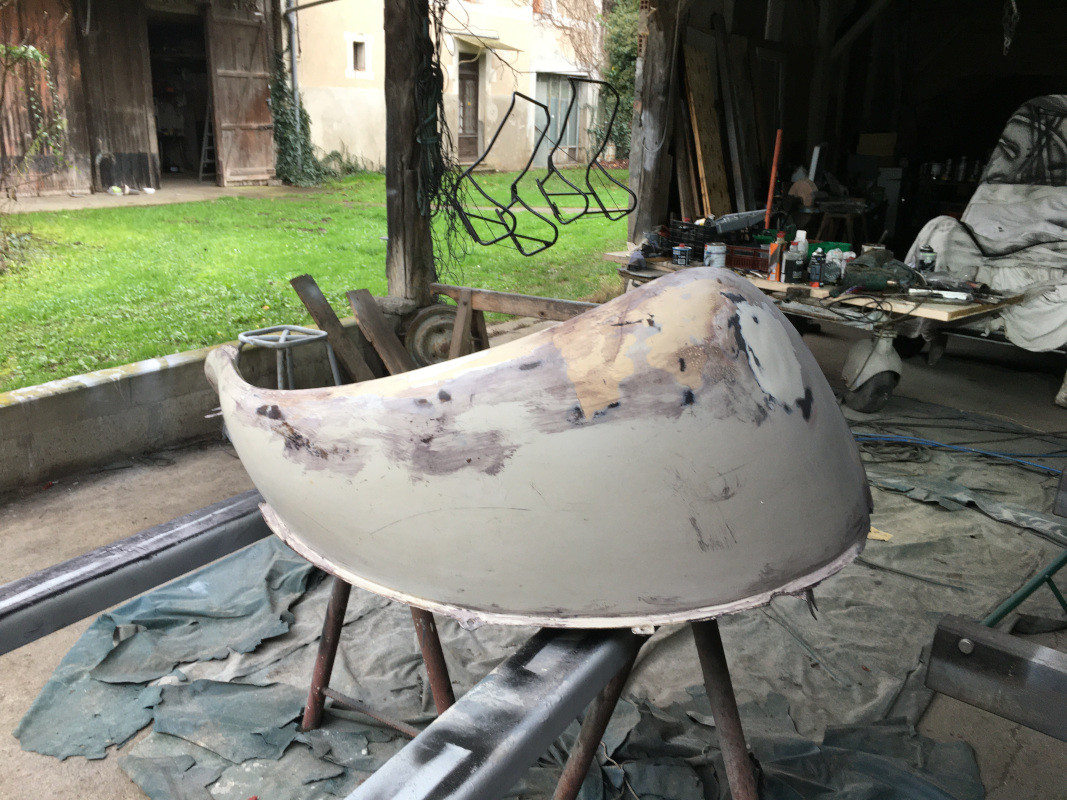

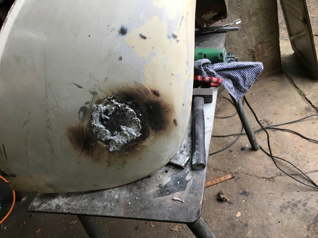

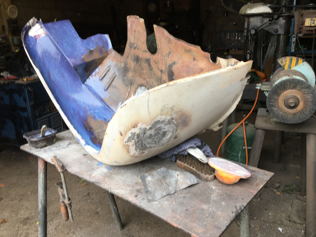

L'aile que je viens dont je viens de boucher le trou de l'indicateur de changement de direction.
J'ai soudé au semi-automatique un bouchon en tôle, que j'ai recouvert d'étain :
Ensuite, ponçage :
Finition au mastic (pas obligatoire, mais je ne suis pas très compétent dans ce domaine, donc je "triche" un peu ;-)

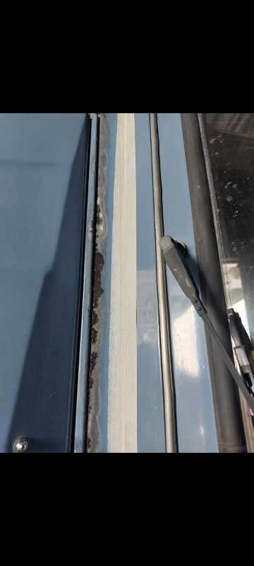

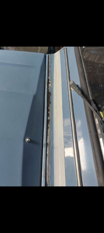

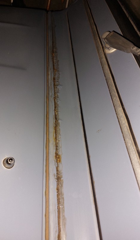

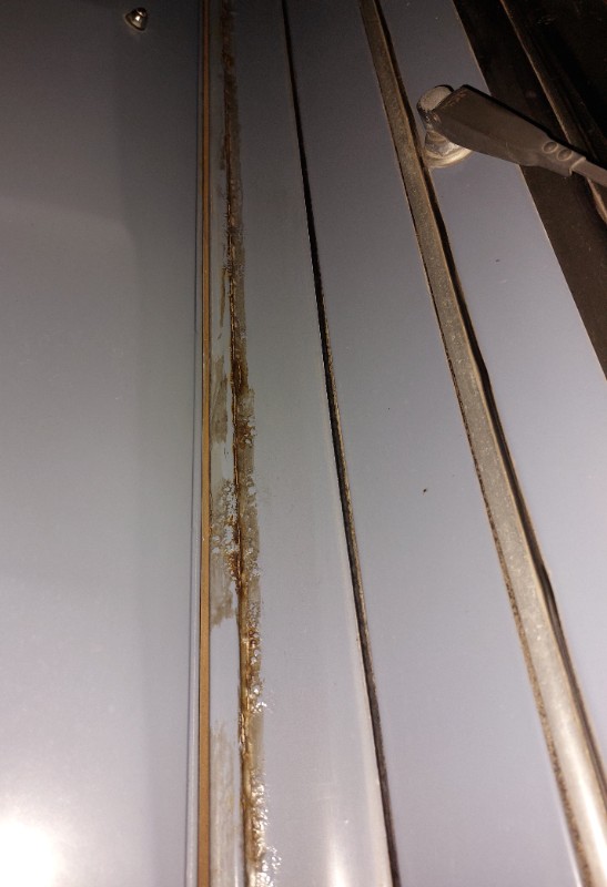

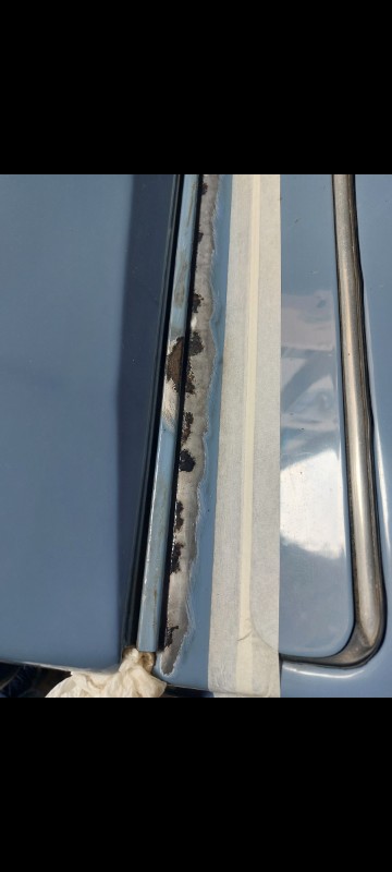

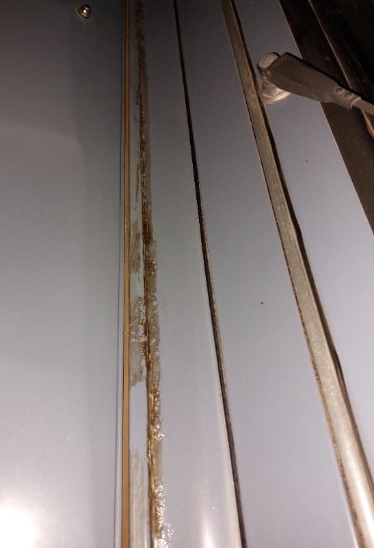

Tiens j'ai fait des photos du chantier.
On y voit les traces de rustol mis il y a un bout de temps et les petites bricoles et cloques rouillées à reprendre
Messages : 2049
Re: soudure,étamage,brasure étain sur ma 2cv
Voilà avec le type d'outil avec lequel il faut attaquer, il y a du travail.
Bon courage pour la suite.
Cdt
A.
Je te dirais que maintenant que j'ai vu l'état de la charnière, je te déconseille l'etamage.
Il va falloir brosser dur pour enlever la rouille ( toute)
et je préconise un antirouille type Owatrol, certains utilisent Ferose; puis le mastic : c'est du renforcé (vu qu'il y aura des trous) qu'il faut utiliser ensuite, a base de fibres à l'intérieur.

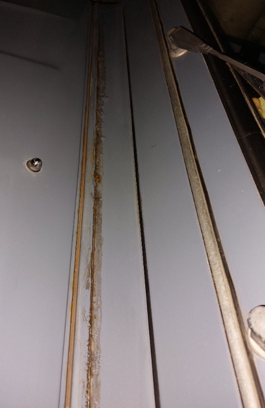

Pour à revenir à ta " ligne de rouille" :
- Il faut savoir que cette partie qui retient l'eau est bouchée par un mastic polyuréthane noir sortie usine.
En l'absence de cette protection la tôle est attaquée.
Certains appliques du joint pare brise noir.
viewtopic.php?t=17822

Alex 46 a écrit : 19 janv. 2025, 04:40 Salut Paskcal
Je crois rien, il faut démonter le capot et commencer à voir l'étendue des dégâts, si la charnières capot elle-même n'est pas endommagée.
Aussi il est préférable de démonter le tableau de bord pour voir et traiter l'intérieur de la baie ; certainement au corps creux.
En fait il faut démonter pour voir si la baie de pare brise n'est pas trop endommagée, car si tu répares en bas et que cela rouille en haut c'est peine perdue.
Donc d'abord être certain que la Demi baie n'est pas à remplacer.
Pour le mastic renforcé si c'est réparable :
https://ecomposites.fr/mastics/224-mast ... -500g.html
Ferose et Owatrol stoppent la rouille, Owatrol rustol qui peut faire office d'apprêt en plus.
Mais c'est deux anti-rouille recouvrables, il faut par contre "apprêter" sur Ferose.
Bon Dimanche 🌞
Cdt
Alet
Salut Alex 46 et Lolodubalaou,
La charnière est bien pas de fragilisation, il y a comme tu dis 01 ligne de rouille de surface le long d'où 01 joint pu devrait être en place...
Pour la baie, elle est impeccable.
Je vais y mettre après bon décapage : le ferose ou owatro rustol ou owatral cip ?
Puis mastic, ponçage et un apret epoxy antirouille, ponçage et peinture finition.
Pour l'application du rustol qu'il soit owatrol ou cip c'est au pinceau ou bien en bombe ?
Je n'ai pas de compresseur.
Je pense me diriger vers le produit que Laurent utilise pour son voilier. Mais il est très long à sécher je crois ce produit.
Il faudra poncer au combien ?
Ah oui aussi il y a une température de référence pour faire job ? Là ça caille même dans le garage

Salut les Deuchistes,
Bon je me suis mis au boulot, il faut dire que la météo est plus clémente et que j'ai un peu plus de temps.... :siffle:
Comme évoqué il y a un certain temps il me fallait décaper quelques désordres et point de rouille au bas de la baie de parebrise, voir les photos d'avant.
J'ai pris la grosse bebete autrement dit la perceuse avec dessus montée une brosse et j'y suis allé à fond.
Bonne nouvelle malgré mon insisitence pas trous et pas de gros dégâts...
Ensuite soufflette et j'ai mis du metaltop derouillant phosphatant en badigeonnant gracieusement.
@lolodubalou je crois que tu utilises ça toi.
Bon j'ai lu la fiche, il faut laisser le charme agir 01h00 et rincer puis sécher...
Ensuite recommencer si besoin ou recouvrir avec un antirouille.
Alors voila bon je sais qu'on essaye toujours de bien faire pour nos deudeuches mais d'après vous :
Ensuite je lui mets du ferose par dessus et quand c'est sec antirouille en bombe, puis mastic joli, petit ponçage, apret et peinture finition ?
Ma question ou mon interrogation.est "le ferose" est du plus plus, pas trop utile vu le job fait en amont ?
Mais je me dis qu'il y a en jamais de trop...
Ou bien
Je laisse tomber, pas de ferose mais antirouille en en bombe et tout le toutim Ensuite ?
Allez à vous :merci:
