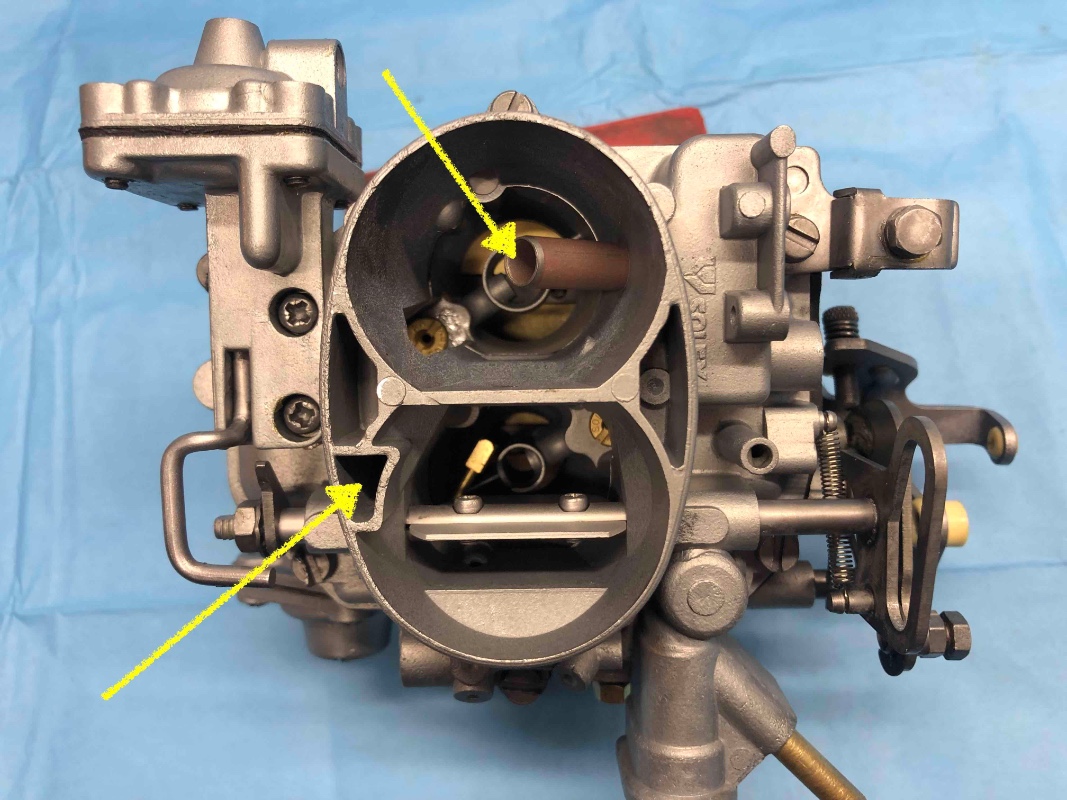

PS : ta cuve de double-corps se vide par évaporation. Il y a deux mises à l'air de cette cuve :
Donc, il faut remplir ta cuve d'environ 60 cm3 (c'est la quantité que nous mettons pour faire démarrer la 2cv, lors des tests de carburateur).
Même avec un circuit neuf, une pompe neuve, cela prend un peu de temps.
Une pompe électrique va te gaver, dès le contact mis, ton carburateur jusque la fermeture de ton pointeau, cuve pleine.
Le mystère est que certaines 2cv évaporent plus vite que d'autres ... Maintenant, au bout d'un certain temps, le carbu s'assèche quand même ...
PS 2 : déjà que le filtre à essence n'est pas indispensable, le clapet anti-retour n'est guère efficace puisqu'il ne traite pas la cause.
Et quand bien même, comme la 2cv est plus haute de l'arrière, le réservoir lui est assez haut : il suffit de débrancher le tuyau d'essence, le long du châssis pour d'en rendre compte !

olive602 a écrit : 27 janv. 2025, 10:45 Bonjour,
Perso , à chaque arrêt prolongé ou non , quelques jours ou le soir pour le lendemain , dès que le moteur est coupé , je tire le starter.
A voir avec notre spécialiste de la caburation , mais n'y a t'il pas moins d'évaporation starter tirer donc papillon quasi fermé????
Olive602,
je vais être un peu taquin ...
Si tu regardes bien la photo, quand tu tires le starter, tu fermes le volet d'air (flèche rouge). Nous sommes bien d'accord !
Mais les deux mises à l'air de la cuve (flèches jaunes) ne sont absolument pas concernées par le volet d'air ...
Idem sur un 34 PICS.
Donc tirer sur le starter, c'est comme pisser dans un violon ...
Je ne sais pas si l'effet placebo existe en mécanique ...
