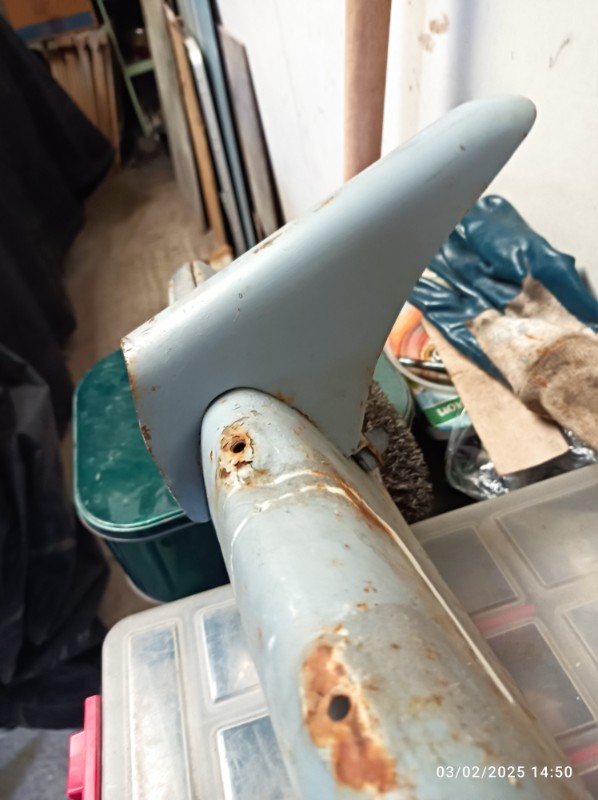

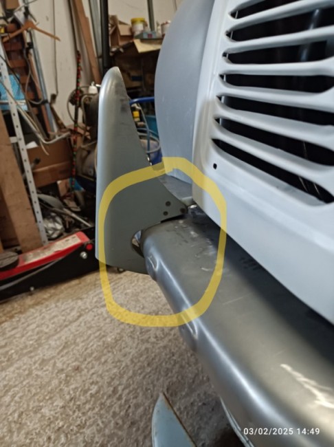

Bonjour, je relance ma demande, de plus j'ai aussi les butoirs qui ne sont pas conforme en forme et leurs fixation qui est décalé de 2 cm, voir les photos:
origine : Renov2cv : C'est pas admissible de tels défauts

Désolé d’apprendre que ces bananes se montent mal…
Il n’y a pas moyen de revoir leurs fixations qu’elles puissent bien plaquer en arrière ?

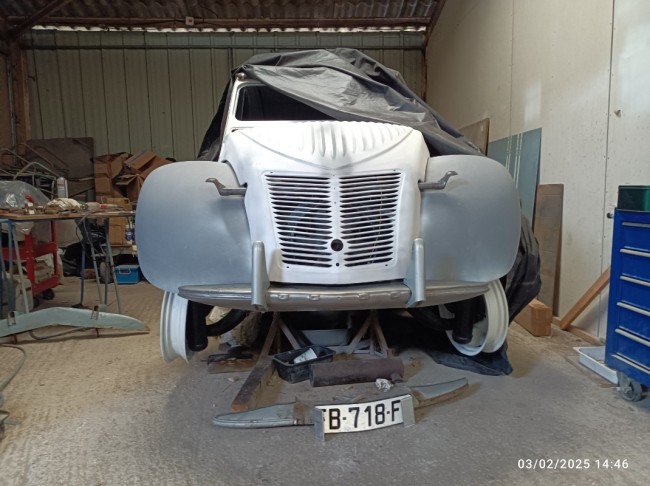

voici l'état des lieux :
Maintenant ajustage (voir grosse modif) des pare-chocs et alignements des portes, ailes et capot ainsi que tout l'intérieur à préparer pour apprêter l'ensemble avant peinture.
C'est pas fini mais sa avance

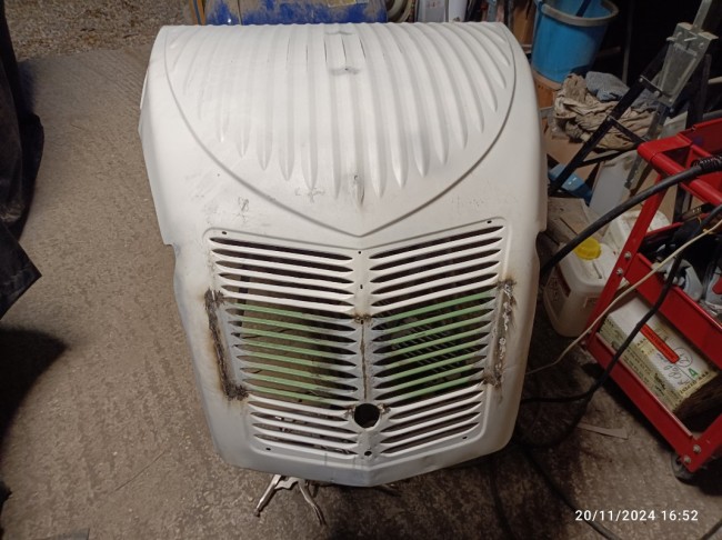

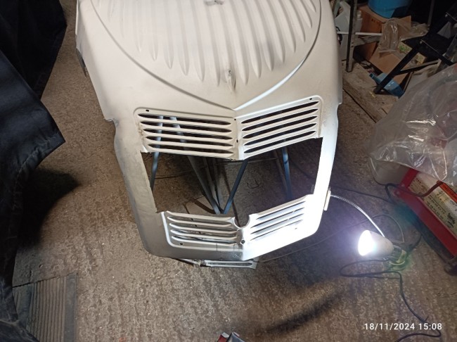

entre temps j'ai sauvé un capot, l'ancien était pourri au niveau de la charnière et du bas capot mais la calandre intacte, le nouveau c'était l'inverse donc j'ai fait une greffe :
capot à sauver : donneur: Receveur : Greffe réussie
- Socotel
- Messages : 831
Re: resto de ma 2cv azl de 57
Magnifique !
De la vraie chirurgie
Vu comme tu maîtrises la soudure, tu pourrais certainement remettre en état ton déflecteur d'air.

La greffe est vraiment magnifique !
