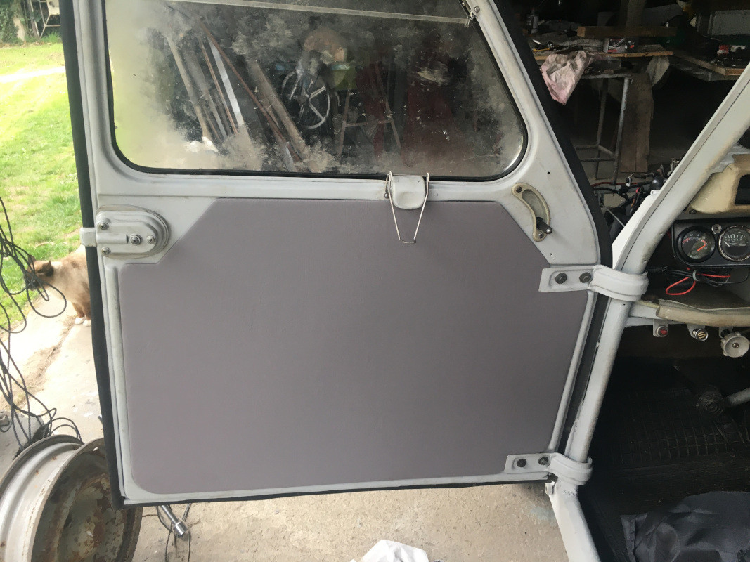

Ce matin, j'ai enfin un peu avancé sur les portes avant.
J'ai terminé de monter la serrure, l'isolation et le panneau intérieur sur la porte droite :
J'ai renoncé au projet de fabrication des panneaux de porte. Entre l'achat de l'Isorel, du skaï, le temps du façonnage... Et surtout mes faibles (pour ne pas dire proches de zéro) compétences en découpe de bois, et en tapisserie, je les ai commandés chez CIPERE, 89,90 € le lot de quatre :
Je n'ai pas eu besoin de régler la porte, simplement ajuster les charnières et serré les vis, elle ferme parfaitement !
Pour la gauche, c'est un peu plus difficile, je vais devoir ajouter des cales pour éloigner l'avant de la porte, de la carrosserie :
Mais elles ferment toutes les deux, c'était mon grand souci, en raison du positionnement délicat du pied milieu, les raidisseurs que j'avais posés avant de découper les bas de caisse s'étant dessoudés les uns après les autres :triste:

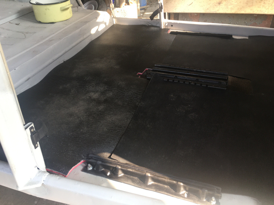

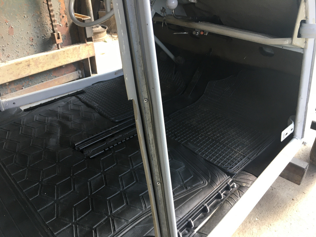

Ce matin, j'ai terminé de monter l'accastillage des portes (j'ai modifié un support de vitre) et placé les tapis :
Je précise : ce sont des tapis (y compris le tapis de yoga à l'arrière !) vendus chez LIDL autour d'une dizaine d'€ pour les grands, comme l'ensemble des petits. A l'avant, j'ai acheté du caoutchouc chez un vendeur local, il m'a coûté 50 €.
Les tapis de LIDL sont aussi en caoutchouc, ils sont plus lourds (je me souviens des conseils de @Damien25 au sujet du poids des garnitures qui "absorbent" les bruits parasites...)
A l'arrière donc, un tapis de yoga retourné (je me souviens aussi de la gentille moquerie de Damien, au sujet de l'inutilité de ce tapis ;) Mais comme je l'avais déjà découpé, je l'ai placé !
Au-dessus du tapis de yoga, un tapis de sol automobile, toujours vendu par LIDL, hélas un peu étroit :
Encore au-dessus, des tapis "standard" en caoutchouc lourd eux aussi, toujours chez LIDL, et qui sont vendus aussi une dizaine d'€ les quatre :
Pour le tapis sous roue de secours, je suis parti de ce type de "moquette", mais qui était trop fine :
Ensuite, j'ai fait fonctionner ma SINGER 15B, qui est largement dans ses capacités de couture :
Je n'ai pas fait de photo, car il me fallait les deux mains pour coudre !
Bon, ce n'est pas parfait, c'est un peu froissé, mais ça fera l'affaire !
La roue de secours a trouvé sa place !
Ne me demandez pas un patron : je fais toujours sans !
J'ai dessiné puis coupé le contour de la roue de secours, avec cinq centimètres pour l'ourlet et l"aisance", comme disait ma grand-mère !
Ensuite, j'ai cousu la bande de tissus verticale, avec un pli et quelques encoches pour s'ajuster au caisson de banquette arrière, rien de sorcier...
Enfin, j'ai posé les sièges, puis les portes, côté droit :
Pour le côté gauche, la soudure du bas de la porte arrière gène le passage de la charnière "Yoder". Je vais devoir pratiquer une "saignée" mardi...
Bon week-end à tous !

Eh oui, j'ai acheté les panneaux de porte. Entre l'achat des panneaux en Isorel et les garnitures en skaï, leur somme dépassait largement le prix de l'ensemble des panneaux chez CIPERE, (89,90 €).
J'avais fait des essais de clouage des agrafes dans de l'Isorel, elles se tordaient (moi, je ne me tordais pas de rire !). J'ai donc renoncé...
Mon seul regret, avec ces panneaux de CIPERE, c'est l'absence de Doufline...

Beau boulot, et magnifique la singer !
Question : c'est peut être la photo, mais on dirait que la porte arrière est un peu haute, non
Messages : 2066
Âge : 46
Re: Etat des lieux de ma 2cv
Damien25 a écrit : 16 mars 2025, 07:54 Salut,
Je pense que ça vient d’un effet d’optique dû à la prise de la photo. Regarde la baguette chromé de la portière, elle est aligné avec celle de l’aile arrière.
Mikaël
Messages : 1492
Bonjour @Damien25 , bonjour @Mikey 71 , bonjour à tous,
En fait, j'ai posé les portes, mais je ne les ai pas (encore) réglées...
Je ne voulais pas que ma chatte s'installe sur les sièges, d'où les draps qui les recouvrent !
Bon dimanche à tous !
