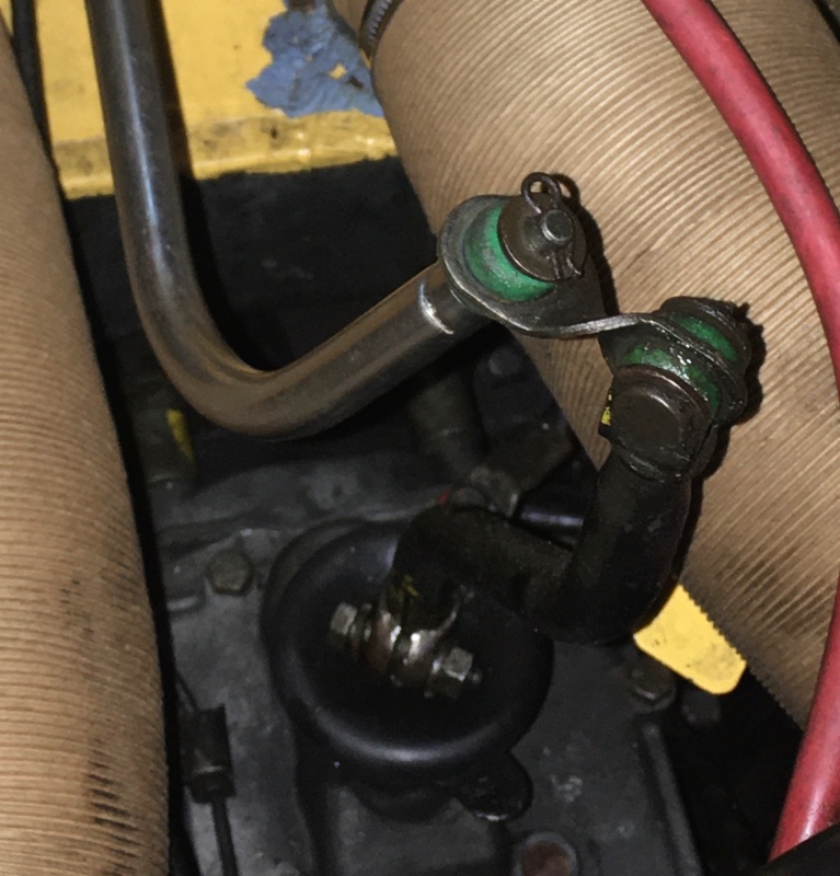

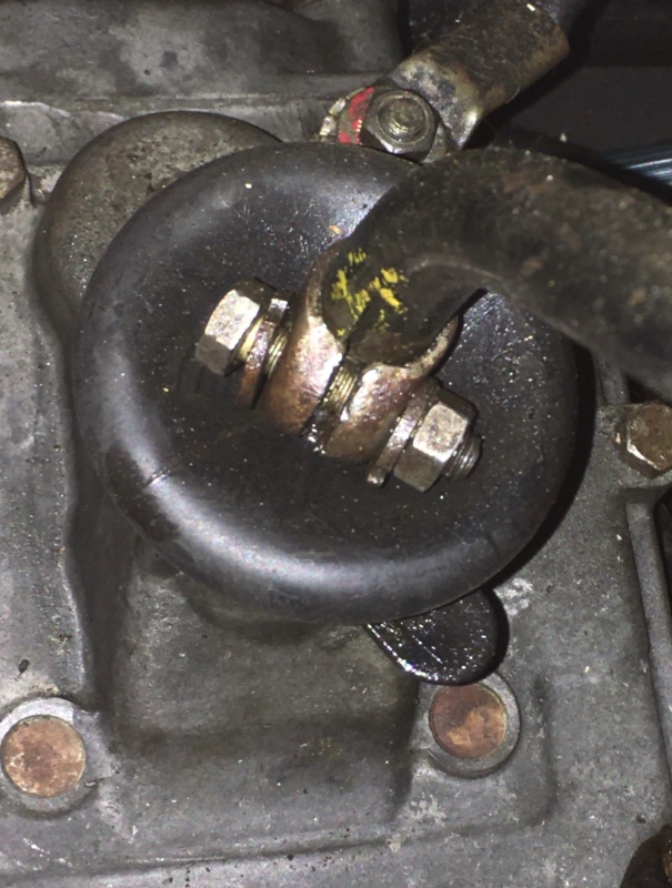

Je joins les photos de la Bielette de la base du levier qui sort de la boîte et de l’ensemble
Ensemble levier
Ensemble levier
Base
Base
Bielette
Bielette

Oui. En effet.
A la base de la bv, le collier est bien serré?
Est il possible que quelqu'un passe les vitesses et tu regarde la cinématique, celle ci doit être fluide.
Si c'est le cas, un dérèglement à l'intérieur de la boîte doit être envisagé et là je passe le relais à mes copains les spécialistes de la Bv.

Ton levier a tourné au niveau de la sortie de boite !
Il doit etre aligné dans le sens de la marche de la voiture et pas a 45° comme il est actuellement !
Desserre l ecrou a la base de la sortie de boîte, réaligne ton levier et ressere !
Voila... problème resolut ;)

Oui, il faut vérifier aussi l'alignement du levier vertical, comme l'a bien rappelé @akoirium
La biellette semble en bon état, en effet...
Pense à contrôler aussi la garantie de débrayage et le niveau d'huile de la boite de vitesses (huile EP80, d'une grande marque)

J’ai aligné le levier et bien (très fort) serré la bague.
Problème est résolu, les vitesses passent toutes seules 👍

Que nenni, Jean Pierre,
que des rondelles métalliques ...
Fini, le caoutchouc ou autre matière synthétique ...
Total bonheur !
La seule différence est que l'ensemble est plus "long" que l'original : le levier de vitesses rentre plus dans l'habitacle.
Et comme j'ai de petits bras, c'est mieux ...
Paskcal

Lolodubalaou a écrit : 15 mars 2025, 10:13 Hi,
une amélioration définitive !
Au lieu de la liaison par caoutchouc
on remplace par celà !
Mieux qu'origine ...
Il fût un temps où j'en faisais ...
Hé dis Laurent,
C'est pas trop rigide comme montage ? :pense:
Pourquoi ils ont mis des petits silent-blocs...
Pour un peu de souplesse et juste une autre raison ?
Messages : 2005
Re: Problème passage vitesses sur ma 2cv
Hi,
à l'usage, cela marche nickel !!!
J'en ai fait une trentaine pour le forum 2 pattes ...
