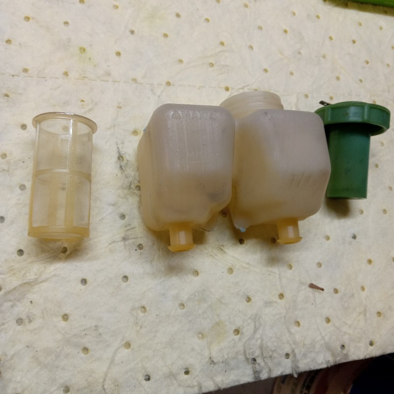

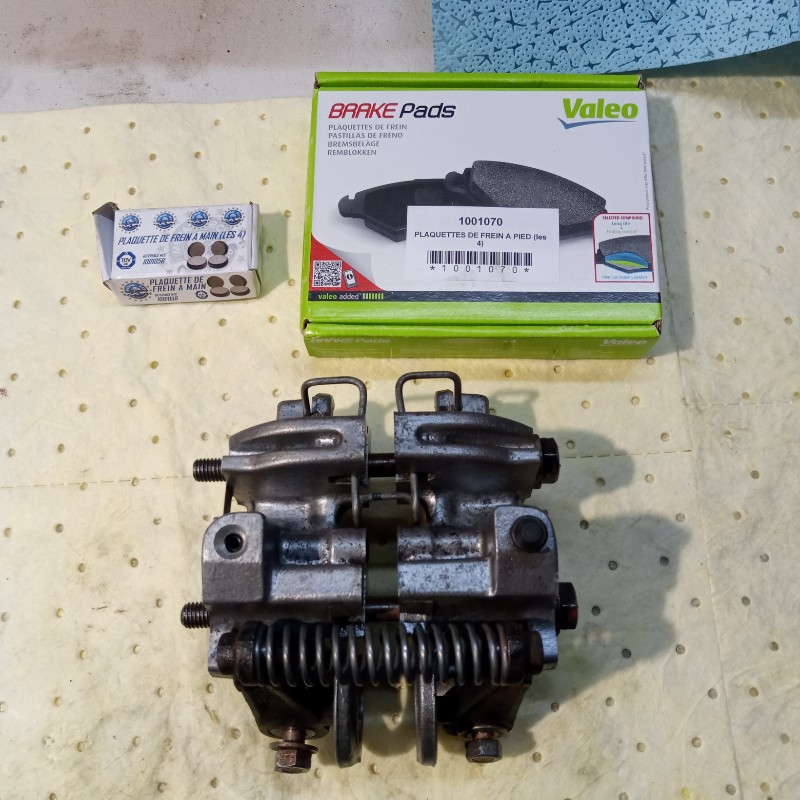

Malheureusement, pour l'instant je suis bloqué. Je ne peux pas tenter un démarrage car j'attends les pièces pour mon démarreur.
En attendant j'ai changé disques, plaquettes et les joints d etriers.

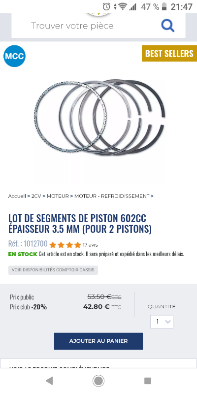

Pour les segment, j'ai joué la sécurisé et je les ai pris Chez MC cassis. Voir photo.
Le joint papier était également bien cuit mais de toute façon il faut le changer donc, tu peux y aller franco.
Bon courage.

Bonjour alex46.Alex 46 a écrit : ↑24 mars 2025, 20:27en même temps, (pardonne ma franchise), roder des soupapes sans rectification du siège préalable, c’est comme pisser dans un violon …
Merci de confirmer mes dires Lolo , mais l'explication à était donné plus haut, c'est pour économiser un peu.
J'ai payé 80€ pour mes deux culasses et 20€ les soupapes et joints...
Effectivement, le budget à son importance, même si j'avoue que les tarifs que vous m annoncez sont très abordables. Il y a aussi une autre explication, c'est ma méconnaissance en mécanique auto! Mais c'est aussi le but de ma démarche. Apprendre de mes erreurs et grâce aux conseils avisés de mécaniciens auto ou de passionnés. Je commettrai encore beaucoup de conneries mais je compte sur vous pour m'indiquer les bonnes pratiques. Je ferai mieux sur la prochaine 2cv !
L'essentiel, c'est de se faire plaisir, et moi, je m'éclate !!!
