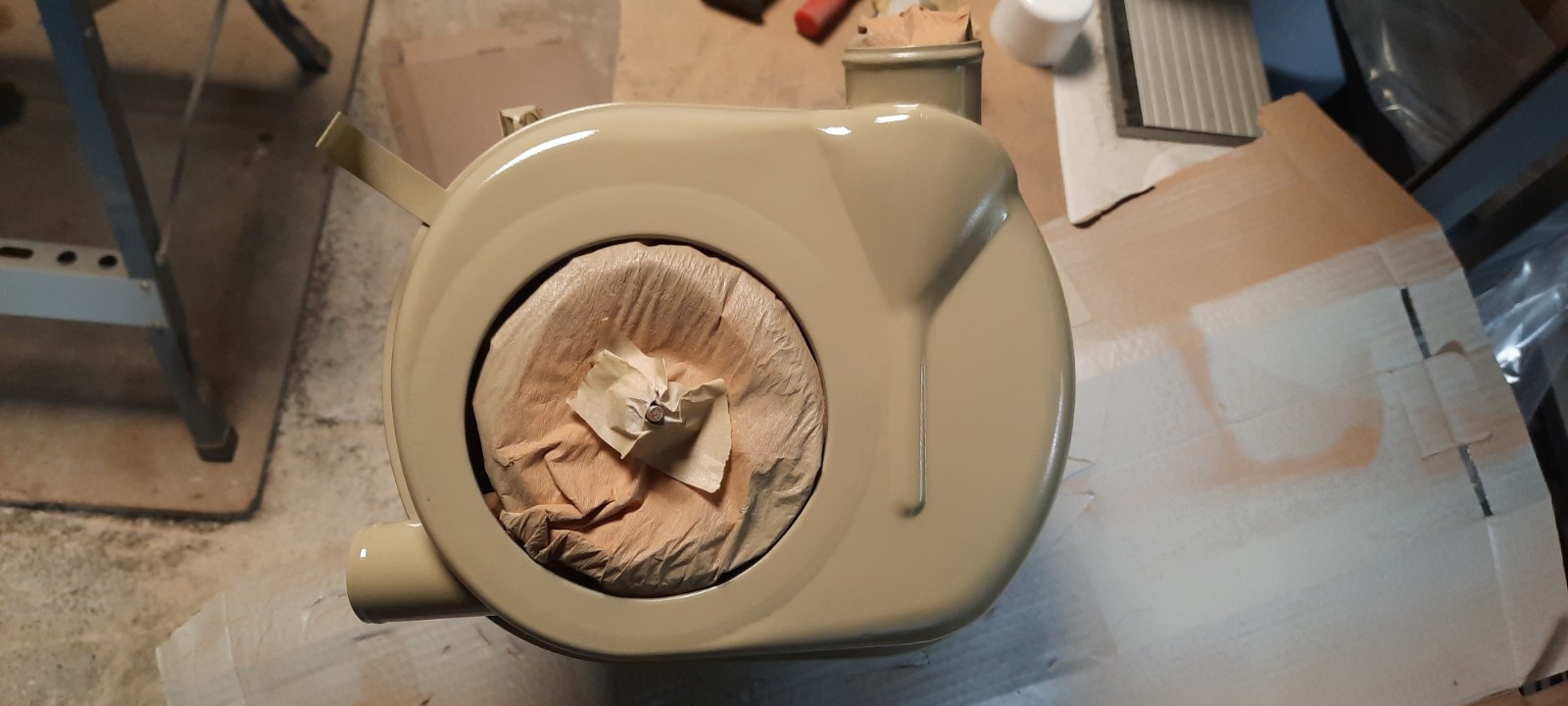

J'ai aussi restauré le boîtier d'air en métal qui n'était plus très frais
Je l'ai décapé et remis le metal à nu avant de l'apprêter et de le peindre, il y avait de la rouille sous la peinture d'origine : Le résultat final avec un nouvel autocollant :

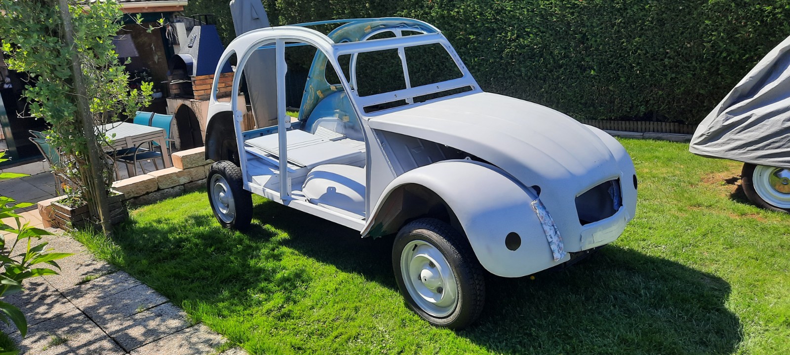

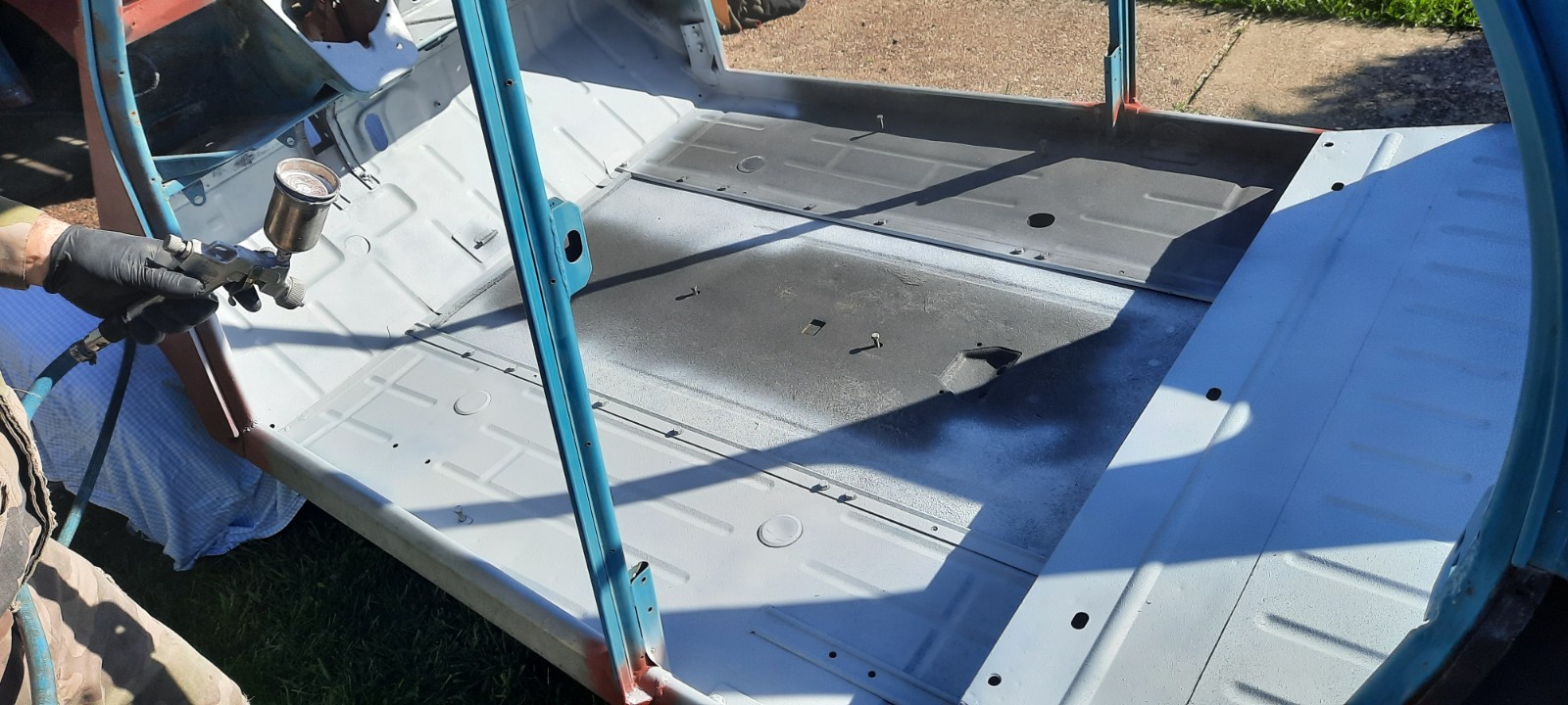

Bonjour à tous et bon 1er mai !
Comme aujourd'hui c'est la fête du travail et ben....on travaille mais pour nous !
Comme il fait super beau et qu'il n'y a pas de vent, c'est le jour idéal pour peindre !
Alors c'est parti pour apprêter la caisse et tous les éléments qui sont maintenant réparés ! Un travail de longue haleine encore une fois réalisé par mon beau-père pour une grosse partie
- Pascal57
- Messages : 209
- Enregistré le : 02 janv. 2025, 07:36
- Ma deuche : 2CV4 bleu lagune de 1974
- Date de naissance : 09 mai 1986
- Localisation : Thionville
- Âge : 39

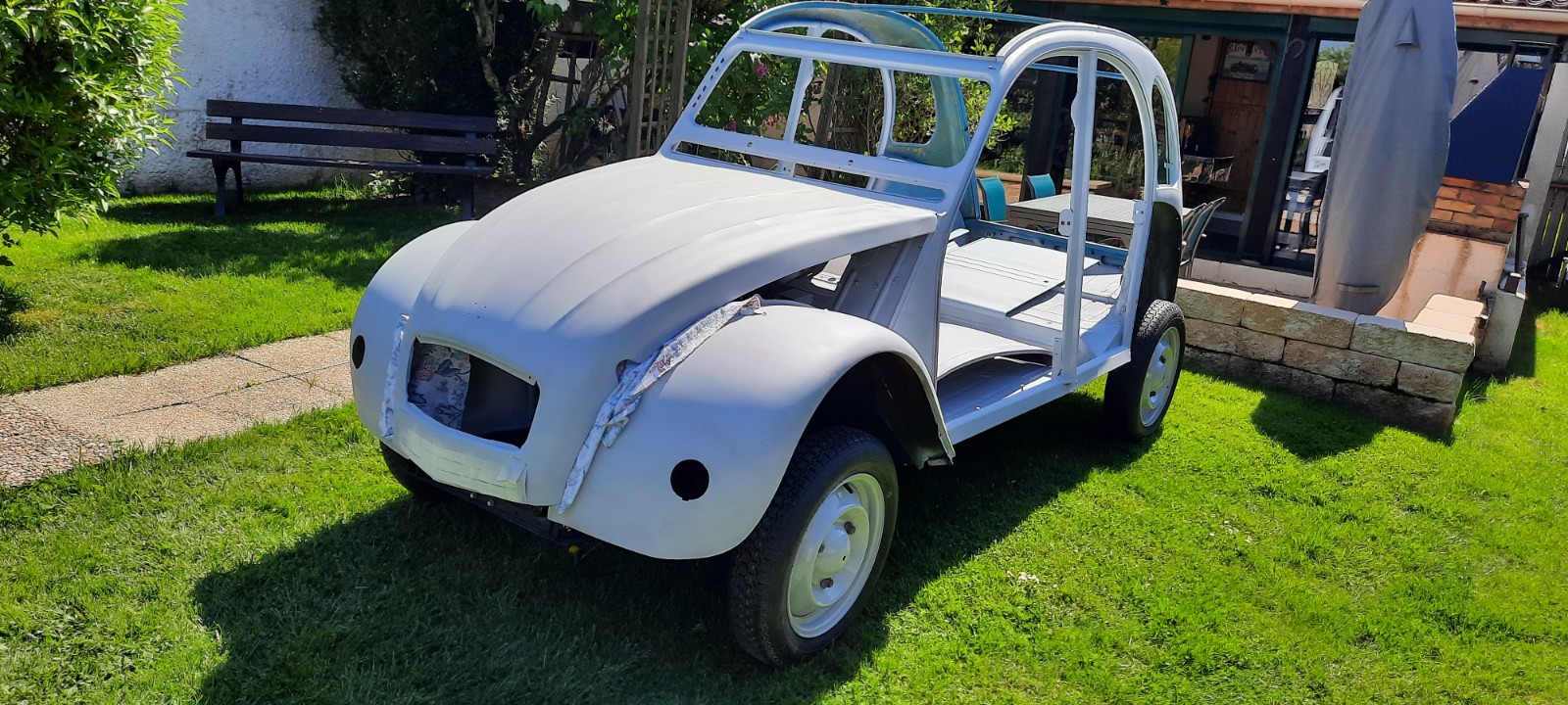

Re: Restauration 2CV4 de 1974 de Pascal57
Il était temps d'harmoniser un peu toutes ces couleurs
Au final 1L d'apprêt a suffi à couvrir les parties qui le nécessitait.
J'ai eu le droit de faire le capot pour m'entraîner à faire la future peinture
Ça a déjà plus de gueule !
Prochaine étape : poncage !
Je vais prochainement commander la peinture, ce sera fait finalement ce mois-ci si les températures sont comme aujourd'hui c'est parfait

Joli,
Et bien beau papa a de la concurrence, il est magnifique ce capot.
Bonnes continuations.

C'est presque dommage de la peindre.
Vous tenez le planning. Bravo

Magnifique !
Et du coup, la couleur ce sera ?
Magnifique !

Bonjour et merci à tous !
On reste dans la couleur d'origine qui est un Bleu lagune. La capote sera également prise dans la même couleur

Pour moi le bleu lagune est une des plus belles couleurs pour une deuche
une question: tu as apprêté avec quel produit ?
le resultat est bien sur la photo.

Oui on aime bien cette couleur même si on a hésité à la repeindre en un beau rouge !
Le primaire est de la marque Gerko, c'est un gris clair qui couvre très bien, j'en vend au boulot.
