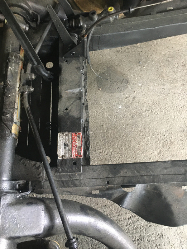

@Eric13190 : je pense que l'ombre a accentué les plis : Le contrôle s'est bien passé, même si je suis un peu déçu de ne pas avoir "0 défaut"
Le contrôleur a passé un long moment penché sur la plaque d'identification.
Certes, elle n'est pas neuve, elle est un peu ternie, mais lisible et surtout "matching numbers". Et il s'est mis à soulever les tapis pour rechercher le marquage à froid. Je l'ai arrêté lui disant qu'il n'y en avait pas sur ce modèle, lui me soutenant que certaines en avaient... "Certes", lui ai-je répondu, "mais après 1970 !"... Ah oui, m'a-t-il dit, "elle est de 1966".. Bref, il vaut mieux ne pas chercher à comprendre...
