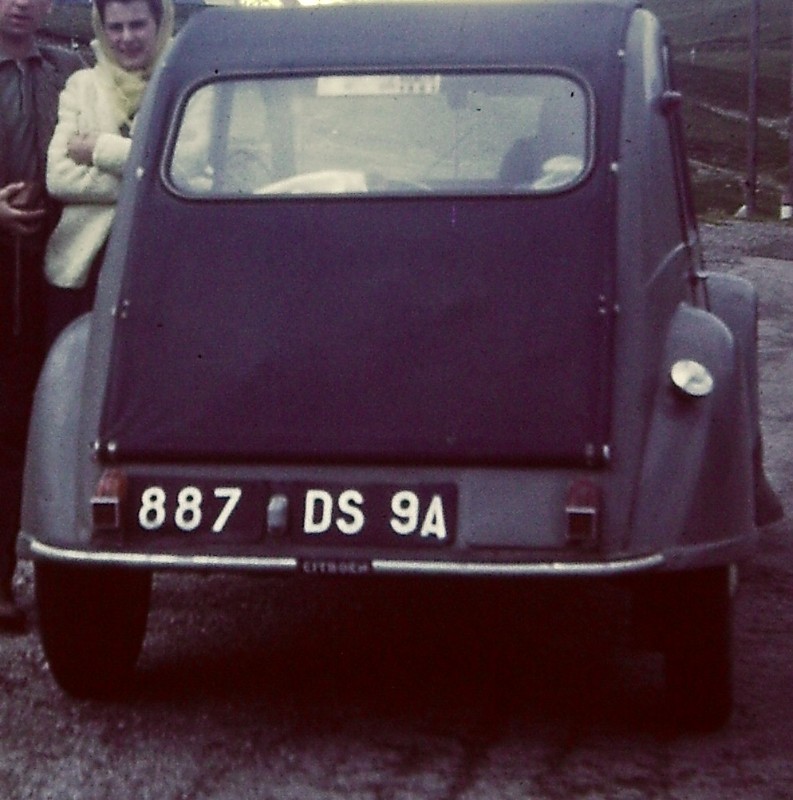

Je me présente j'ai 34 ans j'habite dans la région d'Avignon. J'ai toujours été passionné par les véhicules anciens. Il y a une petite quinzaine d'année j'ai acheté une 304 cabriolet que j'ai rénover et que malheureusement j'ai du revendre.
Depuis quelques temps, l'envie de restaurer une ancienne française trotte dans ma tête. En triant les diapos de mon grand père, je suis tombé sur la photo de mes grands-parents ci-dessous. C'est bon le véhicule que je veux restaurer et tout trouver. Cependant je n'ai que cette photo et j'ai du mal a identifier le modèle. La photo a été prise en avril 1960.
J'ai besoin d'aide. Je pose ma demande ici mais je ne sais pas si c'est le bon endroit.
Je pense que c'est une AZ mais j'ai un doute... entre la capote longue, la plaque centrée à gauche, les clignos d'origine ou non ...etc je suis un peu perdu...
Pourriez-vous m'aider à l'identifier que j'achète après le bon modèle?
Merci!

Je dirais une AZL mais je n'y connais pas grand chose en anciennes.

Bonjour Loule, a toi et ton AZL après novembre 1956, et avant octobre 1957 avec ce qu' on voit sur la photo

Donc suivant ce que dit Alain, tu peux en voir une dans son jus ici
viewtopic.php?t=19938
Peut-être demander une photo de l'arrière.

L immatriculation me choque, je pensais que cela change en 1950, est ce que quelqu 'un s y connait en FNI
Apres ce livre pour reconnaitre le millésime https://www.lopais.com/livre/9791028303 ... n-sabates/

Est-ce que c’est le 9A qui te gêne ? Cela correspond à l’Algérie Française

J'ai une autre question...
En faisant quelques recherches, j'ai vu que la suite du numéro de série de la AZ et la AZL est commune.
Est-ce que le numéro de série et/ou la carte grise permet de différencier une AZ d'une AZL ?
Merci,

Justement j'étais sur cette page et en 1957 on voit que AZ et AZL on la même suite de numéro de série.
Vu que (si je ne me trompe pas) c'est la même caisse et le même moteur, est ce que le "L" est considéré comme une option?
Merci,
Loule

je n'y connais pas grand chose en vieilles, très vieilles mémères, le "L" se traduit par Luxe...en principe...
et implique quelques aménagements supplémentaires intérieurs et parfois extérieurs...Reste à trouver lesquels ?

Oui option, L pour luxe, exemple la baguette alu sur pare choc
ce n est pas marqué sur la carte grise, mais ce n est pas systématique, les cartes grises étant faites a la main ( donc au bon vouloir de celui qui écrit)

exact Celeste ; mais également baguettes alu sur portes, capot et bas de caisse

J'ai bien compris la différence entre une AZ et une AZL.
Je voulais juste ne pas remonter une AZ en AZL si cela ne correspondait pas au numéro de série et/ou à la carte grise.

J’ai encore besoin de votre aide!
Est ce que vous voyez les baguettes alu sur la photo?
J’ai l’impression qu’elles y sont pas sur la photo…

Il y a deja la baguette pare choc ar, pour les autres la prise de vue ne permet pas de les voir, Lucky40 a bien situé les autres

Je viens de tomber sur une autre photo de la voiture…
Il s’agit bien d’une AZ PO?
J’imagine que c’est introuvable…
Merci à vous
