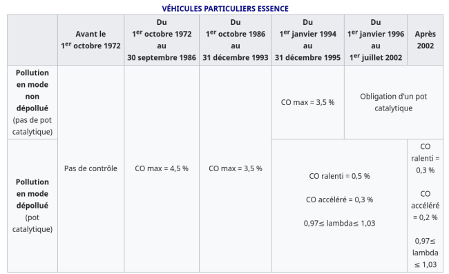

La pollution sur les 425 n'est pas contrôlable avec la sortie du pot en "bec de canard"...je n'ai jamais eu ce contrôle sur mon AZAM de 66.

Oui, bien entendu. Mais surtout parce qu'elle est de 1966.
Date des contrôles : Bonne soirée à tous !

Merci Jean-Pierre pour le tableau !
la norme pour l'AK sera de 4,5% de CO donc !

Avec plaisir, @lucky40 !
Mais je ne sais pas comment mesurer ce taux, sauf si l'on possède un appareil spécial...
Si tu règles précisément le ralenti comme indiqué dans ce document, ça devrait passer...
Bonne chance ! Bonne journée à tous
