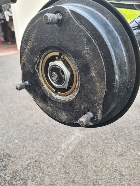

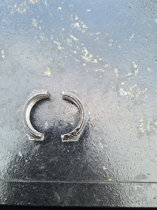

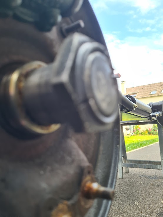

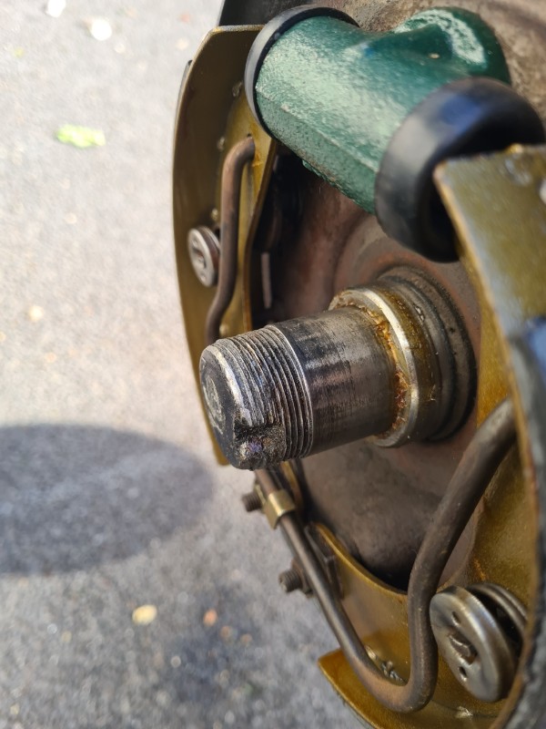

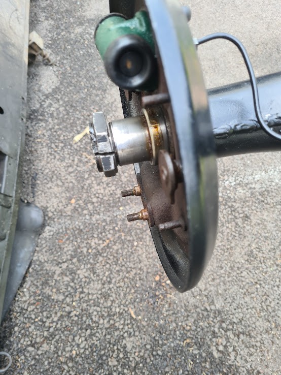

bonjour,
je reviens sur ma mésaventure du pas de vis abimé. j'ai réussi à le rattraper et je vais joindre les photos. déjà j'ai fini par retrouver l'ancien écrou, ensuite je l'ai scié en 2 morceaux. j'ai accouplé ces 2 morceaux au bout du filetage près flasque. j'ai mis la clé sur ces 2 parties et j'ai dévissé cet ensemble. cela m'a permis de referre le bout filetage abimé, et ensuite j'ai pu revisser le nouvel écrou. auparavant j'ai mis un coup de filon pour nettoyer le filetage. je partage cette mésaventure car il ne suffit pas de prendre et quand c'est possible il faut donner.
