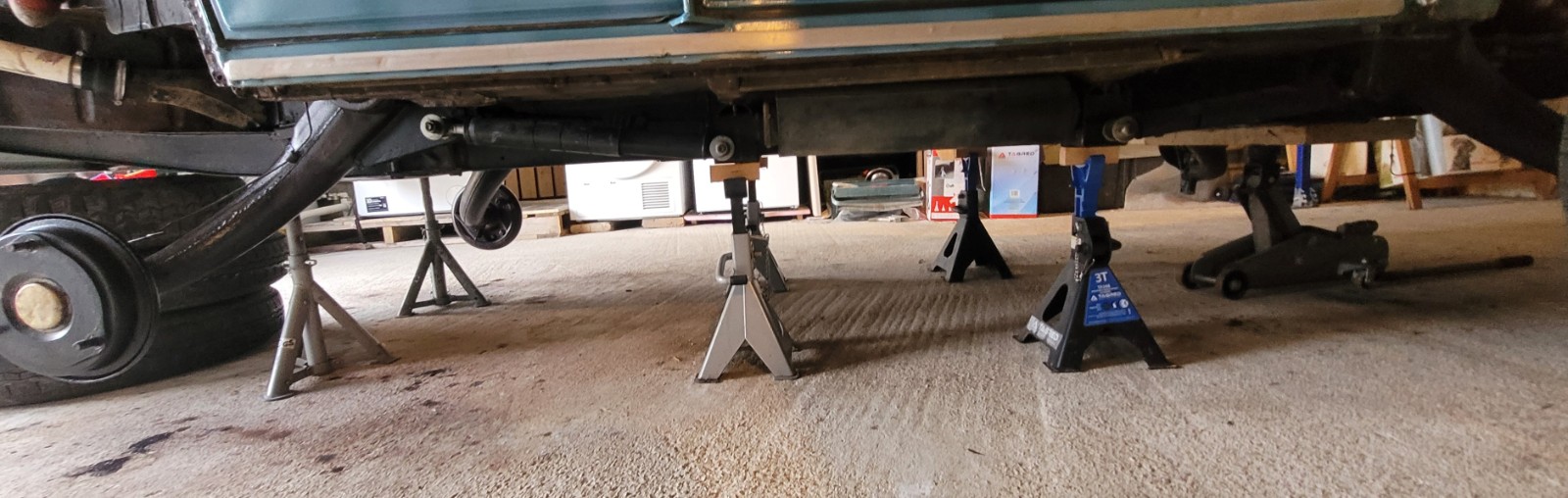

Bonjour à tous.
Durant les vacances, comme j’ai acheté 4 pneus pour la Panama, je souhaite faire repeindre les jantes en couleur d’origine.
Pour davantage de souplesse en terme de délais, je pense mettre la voiture sur cale et apporter mes jantes pour la peinture et le montage des pneus.
Je dispose d’un cric hydraulique me permettant de lever, ainsi que de 2 chandelles et 2 crics mécaniques losange.
Pensez-vous qu’en terme de sécurité, la voiture puisse tenir sur 2 chandelles et 2 crics ?
Vu le poids de la voiture sans jante, ça me parait jouable ?
Qu’en pensez-vous ?

Salut, pourquoi pas 4 chandelles? Pas de souci en tout cas.

Bonjour, perso pas confiance, soit des chandelles de professionnel, ou moins cher, bastaing coupé, parpaing, ou autres matériaux compact

Perso, elle est en ce moment sur 6 chandelles, plus les pneus à l'arrière au niveau du brancard et un cric hydraulique avec bastaing en plus devant, elle bouge pas.

C’est rassurant. Je n’ai que 2 chandelles mais je vais essayer d’en récupérer d’autres, comme ça ça ne bougera pas, et je sécuriserai le tout avec des grosses bûches.

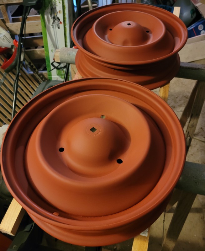

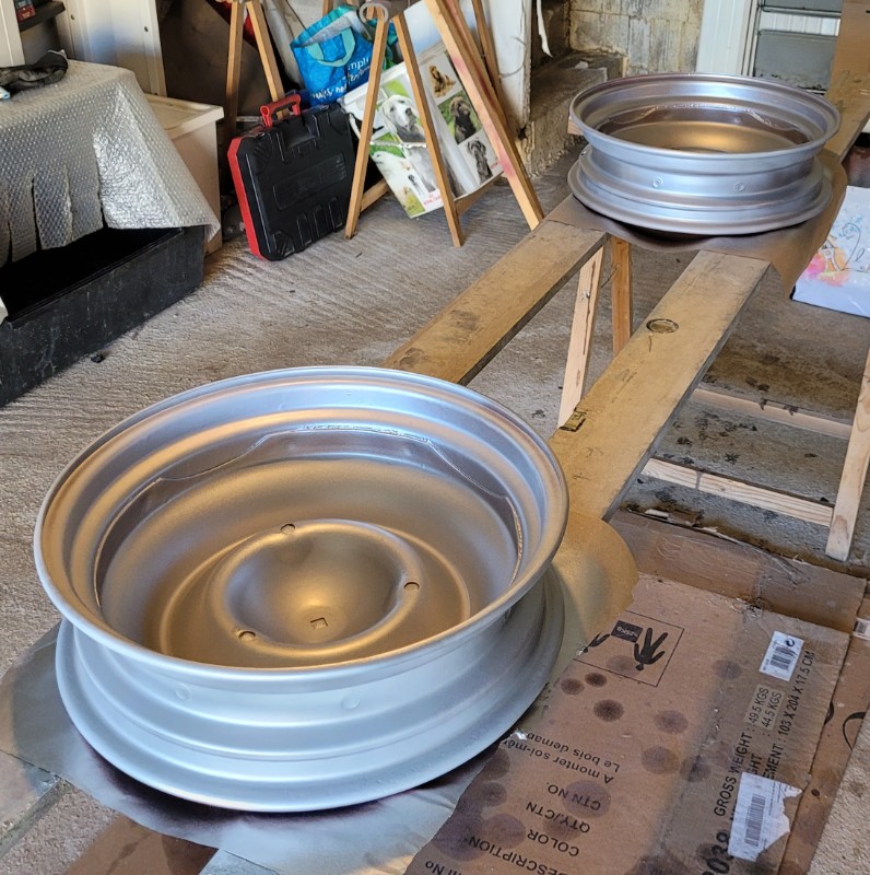

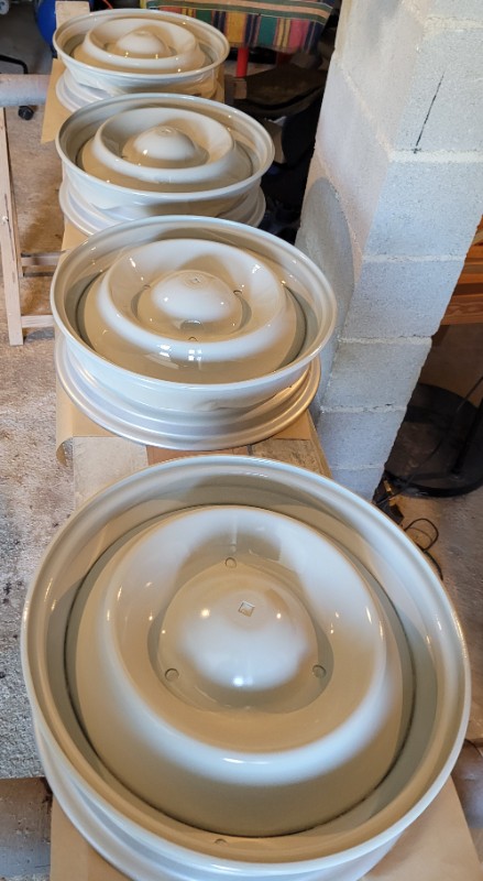

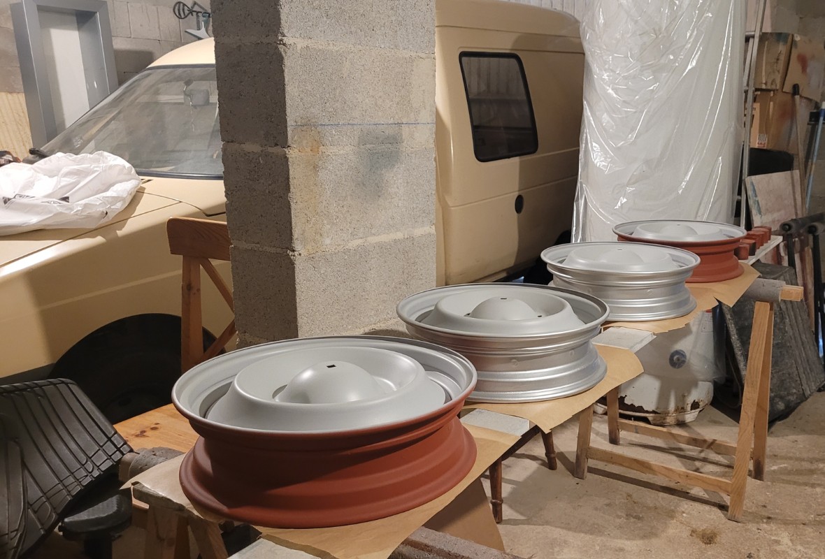

Je me sers chez Carter Cash.
Bien sûr? Il faut compter le temps de la préparation..
Chaque étape est suivi par un ponçage.
Passage au Ferose
Puis 3 bombes d'appret anti rouille "brun"
Puis 2 bombes de peinture "Spécial jantes" gris métal pour peindre l'intérieur et l'arrière de la jante (peinture moins chère que les gris rosée) 2 bombes d'appret.universel gris clair pour le devant des jantes Pour finir, 2 bombes de gris rosé commandé à Mcda lors d'une opération -20% pour le devant des jantes.
J'avais calculé, entre l'achat des jantes en occasion et les fournitures, j'étais entre 35 et 40€.
Passage au Ferose
