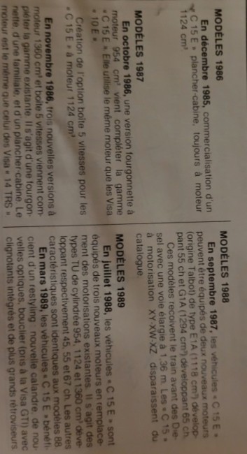

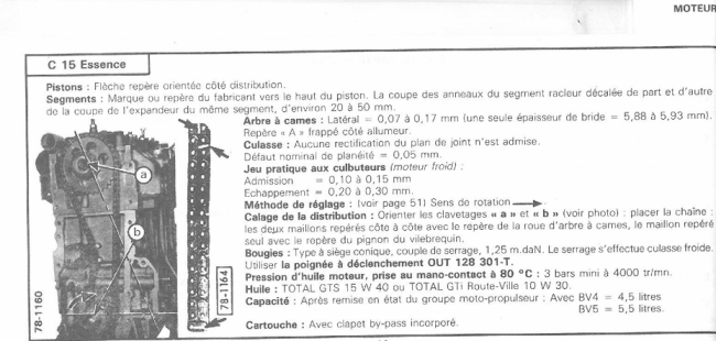

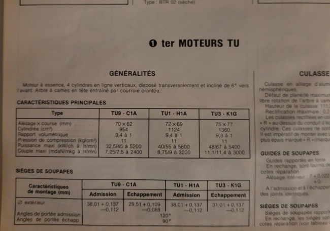

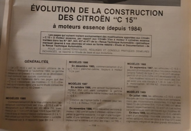

Salut @Socotel
Tu as plusieurs rta.
La première est consacrée au C15 mais elle ne traite que le moteur X
La deuxième est consacrée à la visa.
Plusieurs moteurs sont traités.
Je te laisse regarder si le tiens y apparaît:
