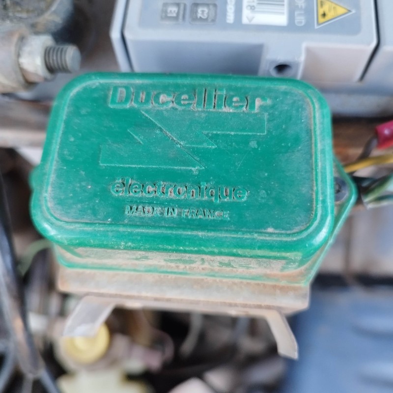

Tu as des photos des différents régulateurs (ceux achetés et celui prêté)? Il y a le schéma du branchement dessus? Un lot défectueux, pourquoi pas mais ça serait vraiment étonnant. Une différence de branchement, ça serait possible.

pat77 a écrit : 07 juil. 2025, 20:35 Tu as des photos des différents régulateurs (ceux achetés et celui prêté)? Il y a le schéma du branchement dessus? Un lot défectueux, pourquoi pas mais ça serait vraiment étonnant. Une différence de branchement, ça serait possible.
Les 2 régus achetés sont comme ça :
Celui de Robert est celui-là:
et la jonction pour les régus achetés est faite comme ça :
suivant ces indications :

Difficile de se tromper mais es-tu certain que le bleu est le permanent? Il y a peut-être inversion avec l'excitation? Autre piste, tester le nouveau sur une autre deuche. Après, il y a peut-être un défaut sur un lot neuf.
