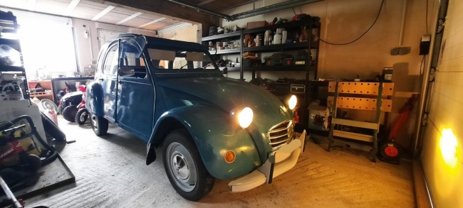

Bonjour tout le monde !
J'ai pu changer la conduite de frein en spirale à l'arrière droit et on a rempli de liquide de freins et fait la purge du système dans la foulée.
J'ai beaucoup moins serré les raccords au niveau du répartiteur arrière, je n'avais pas fait le bourrin la 1ère fois mais je n'avais pas senti plus de résistance que ça et ce c'est ce qui a du allonger le cuivre et le casser...Bref !
On a poser les bavettes sur les ailes avants, poser la pompe de lave glace et tester le tout, c'est OK 👌
Et j'ai enfin pu sortir la voiture du jardin de mon beau-père pour faire un petit essai dans le village 😁
Impeccable ! On est trop contents !

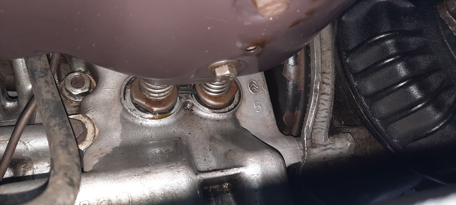

J'ai quand même une fuite d'huile sur les cache culbuteurs et une autre sur un joint lunette sur la culasse gauche. Tout est pourtant neuf et bien positionné mais bon...

J'ai pu la laver ce matin avec le fiston qui est très heureux d'avoir de nouveau sa voiture dans le garage 😄
Rdv contrôle technique mardi matin, je vous dirai si c'est bon 🤞

Magnifique,
Ca fait plaisir à voir !
Barre de phare courte, phares ronds, calandre 3 branches et vitre de custode : c'est décidément un de mes modèles préférés, et le bleu lui va si bien !
Faudrit rouler un peu avant le controle pour roder les freins, qu'il n'y ait pas trop de dissymétrie...
Bonne chance,
Messages : 8876
Âge : 51
Re: Restauration 2CV4 de 1974 de Pascal57
Bravo, elle est flambante, bonne chance pour mardi.
