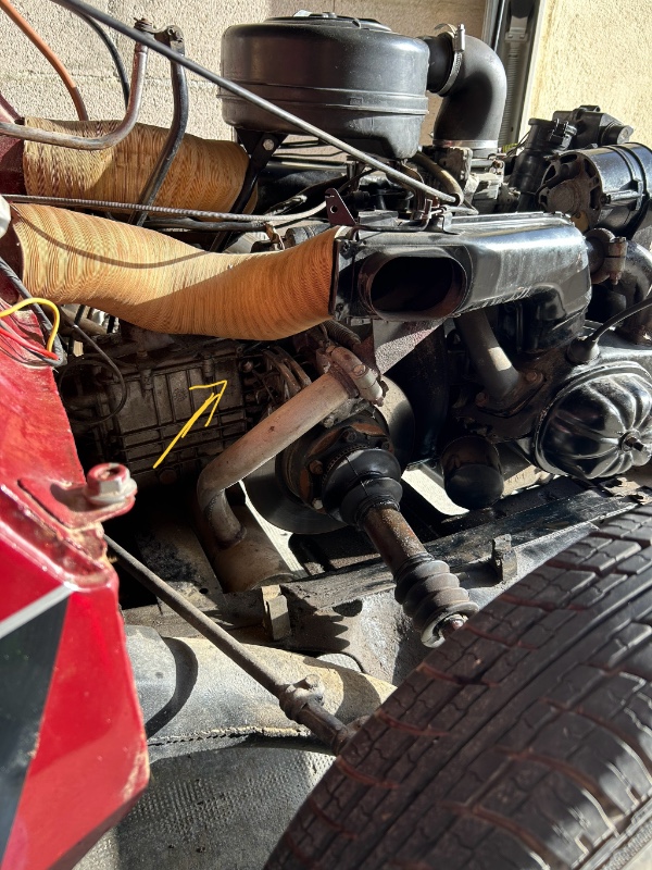

Hello,
Comme dit dans ma présentation, j’ai fait l’acquisition d’une AZKA avec un peu de boulot à faire.
J’aimerais votre avis sur ce bruit à la décélération qui a l’air de venir du côté gauche quand on est face au moteur.
Elle tourne bien, pas de bruit en charge , seulement à la décélération.
Jeu aux culbuteurs, plus grave ?
Merci pour vos lumières. Le lien video :
https://streamable.com/qxgl98[/video]

Alors, quelques avancées.
Je n’ai pas encore reçu les joints, mais je n’ai pu m’empêcher de regler le jeu des culbuteurs. Je changerai les joints dès réception. J’ai vérifié le serrage des culasses comme préconisé par une vidéo du MCC.
J’ai fait le test de démarrage bobine débranchée et sans bougie, pas de bruit particulier, rien ne m’a choqué. En tout cas le bruit qui me chagrine ne s’entend pas.
J’ai pris les compressions, j’ai 10,5 d’un côté et 11 de l’autre. Le moteur n’était pas très chaud, mais bon, ça semble acceptable.
Redémarrage : J’ai l’impression que ce bruit n’est plus localisé d’un côté…mais de l’autre, voire même plutôt au centre.
J’ai fait une vidéo que je posterai ultérieurement car mon téléphone est capricieux..
Ce bruit me fait plus penser à un frottement mécanique qu’un bruit de moteur profond, comme si un truc décentré tapait ou frottait. Je pense que la video vous aidera à avoir une idée (je l’espère…)
J’ai l’impression qu’il augmente au fur et à mesure de la chauffe du moteur, mais c’est une impression.
Je mets la video dès que possible.
Merci les copains
Merci les copains

Voici les 2 videos :
https://streamable.com/eg6rbm
https://streamable.com/81eah7
J’ai regardé le ventilo, mais il n’a pas l’air de toucher. On dirait plus du côté de la roue dentée que l’on cale avec le trou pour regler l’allumage ( comment s’appelle t’elle déjà ?
Une idée, car je seche …Merciiii

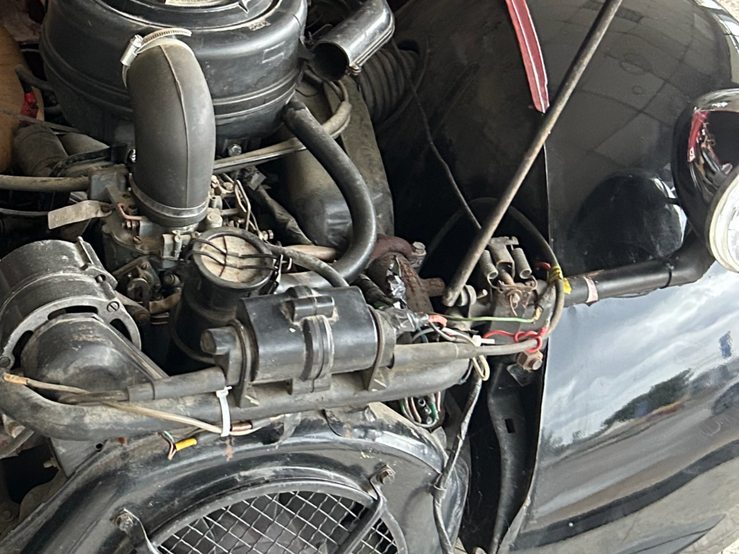

Ce matin, j’ai enfin trouvé quel était ce fil rouge sans rien au bout et ce fouilli électrique. Et ben figurez-vous que ce fil rouge étant celui de l’allumage électronique et censé se brancher au fil + d’arrivée à la bobine n’était branché à rien …et que la bobine était branchée sur le fil qui est normalement celui du manocontact de pression d’huile. Çela explique pourquoi le voyant ne s’éclairait pas au tableau de bord.
Une petite question au passage pour éviter d’ouvrir un sujet juste pour ça. Qu’est ce qui est censé se visser à cet endroit ?
D’après les avis des spécialistes ici présents, il ne semble pas inquiétant , alors je vais le laisser de côté pour le moment et me consacrer au reste. Remise au propre du carburateur.

Rien sur la 2CV , mais certainement quelqu'un doit le savoir sûr le forum.Qu’est ce qui est censé se visser à cet endroit ?
- Messages : 7051
Re: Bruit moteur 2cv azka - décélération côté gauche
Bonjour, ce trou fileté, servait lors de la fonte pour la fabrication du Carter de la boîte de vitesses
- Messages : 9308
Tu as été plus rapide que moiCHARLYSTONE a écrit : ↑07 sept. 2025, 12:36 Bonjour, ce trou fileté, servait lors de la fonte pour la fabrication du Carter de la boîte de vitesses
