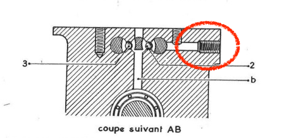

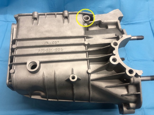

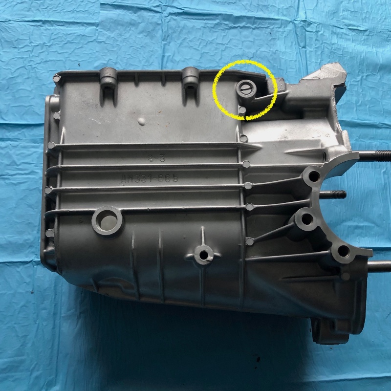

Mica a écrit : 07 sept. 2025, 11:44 Une petite question au passage pour éviter d’ouvrir un sujet juste pour ça. Qu’est ce qui est censé se visser à cet endroit ?
Hi,
c'est le trou de forage pour usiner le canal horizontal qui va contenir les billes de sécurité (elles empêchent le passage de deux vitesses, en même temps) des axes de fourchettes.
Ce trou doit être obturé par un bouchon fileté.
Soit en profondeur, soit visible en extérieur :

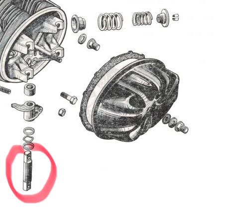

Tu veux parler de cette pièce-ci Alex ? :
Comment puis-je vérifier si le jeu est correct, j'imagine qu'il en faut un peu pour qu'il coulisse autour de son axe, mais doit-il y avoir un petit jeu de haut en bas ou latéral sur l'axe ?
Messages : 2049
Re: Bruit moteur 2cv azka - décélération côté gauche
Mica a écrit : 06 oct. 2025, 18:06 Tu veux parler de cette pièce-ci Alex ? :

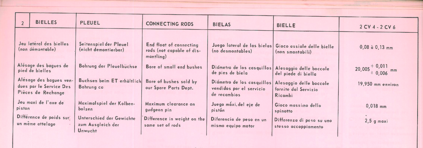

Les deux jeux, latéral et horizontal, il se pourrait aussi qu'ils aient été démontés et les bagues latérales mal remontées. On peut pas exclure cette possibilité car on ignore qui, (quand et comment) a fait l'entretien de cette 2cv.
Le bruit de claquement fait quand même penser à un jeu de pied de bielle.En plus j'ai un doute sur le montage de ton piston, il ne doit pas y avoir de jeux latéral comme sur ta vidéo !?
Ça me fait penser que l'on devrait tous tenir un carnet d'entretien sur sa 2cv pour savoir à quelle date ce qui a été fait et remplacer.
un jeu important côté piston.
Tout est-il normal ?

Mica a écrit : 06 oct. 2025, 22:33 https://streamable.com/84w9xi
Pour le jeux latéral de la bielle c'est 3 mm max .
Pour le jeu du piston latéral, j'ai un doute il me semble très important, demandons à @renato13
Merci à lui.

Le jeu latéral côté vilebrequin semble donc correct, à vue de nez et sans dégraissage.
Côté piston, comme je n'en ai jamais monté, c'est vrai que le fait qu'il se ballade de gauche à droite sur la bielle me posait question, mais je me dis aussi qu'il est enserré dans sa chemise et qu'il n'y bouge pas. Je n'ai en tous cas pas de jeu dans l'autre sens sur la bague, sinon je l'aurais senti en poussant et tirant le piston au début de la video, comme pour le "rentrer et sortir de la culasse"

Alex 46 a écrit : 06 oct. 2025, 23:32
Merci à lui.
