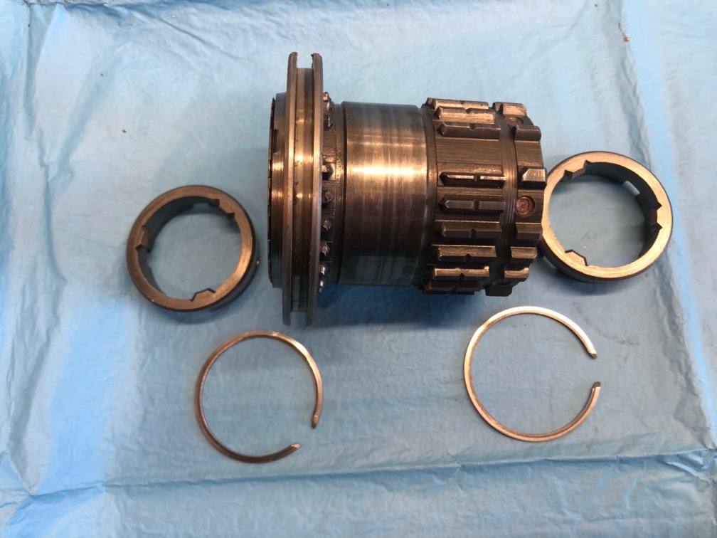

si c'est doré, il y a de fortes chances que ce soit du bronze de cônes de synchro :
Et en même temps, tant que tes vitesses passent sans craquer,
