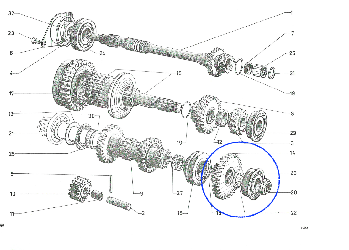

D'ailleurs, quand on serre cet écrou, celui de l'axe du pignon conique et que je regarde le plan de boite sur la revue technique, je ne vois pas très bien contre quoi cet écrou vient plaquer la bague intérieur du roulement associé. Je ne vois pas d'épaulement et vu le nombre de pignons qui sont sensé tourner librement sur cet axe, je ne vois pas comment cet épaulement peut être le pignon conique lui même vu qu'il est situé à l'autre bout de l'arbre, si quelqu'un peut m'éclairer ...

à l'extrémité de l'arbre conique, tu empiles :
>> la roue de renvoi de réducteur (qui vient s'appuyer sur un épaulement de l'arbre)
>> la rondelle de réglage de la distance conique
>> les deux parties parties internes du roulement double
le tout étant serré par l'écrou (pas à gauche).

C'est donc cet épaulement que je n'ai pas vu sur la vue en coupe de la revue technique.
Le pignon de renvoi est donc pris en sandwich. J'imagine que s'il est équipé de cannelures c'est pour pourvoir coulisser afin de s'adapter à la rondelle de réglage qui aura été choisie

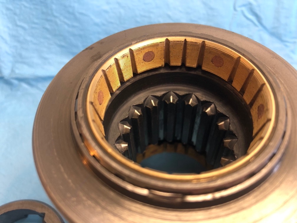

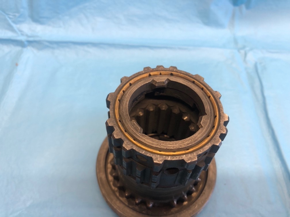

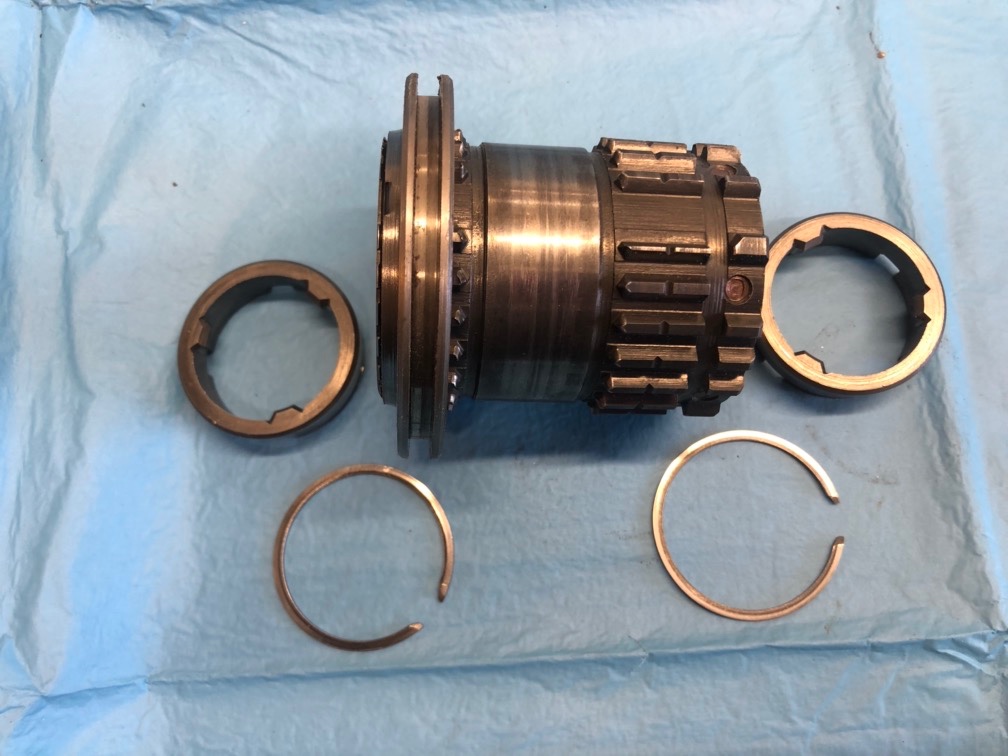

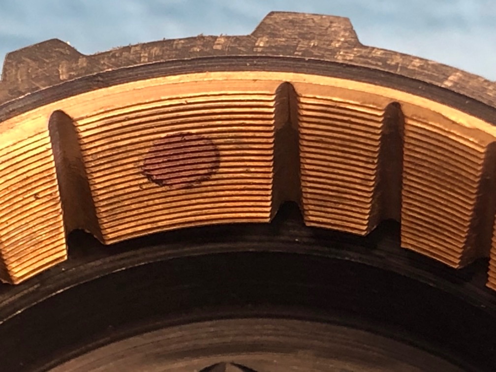

si c'est doré, il y a de fortes chances que ce soit du bronze de cônes de synchro :
Et en même temps, tant que tes vitesses passent sans craquer,
