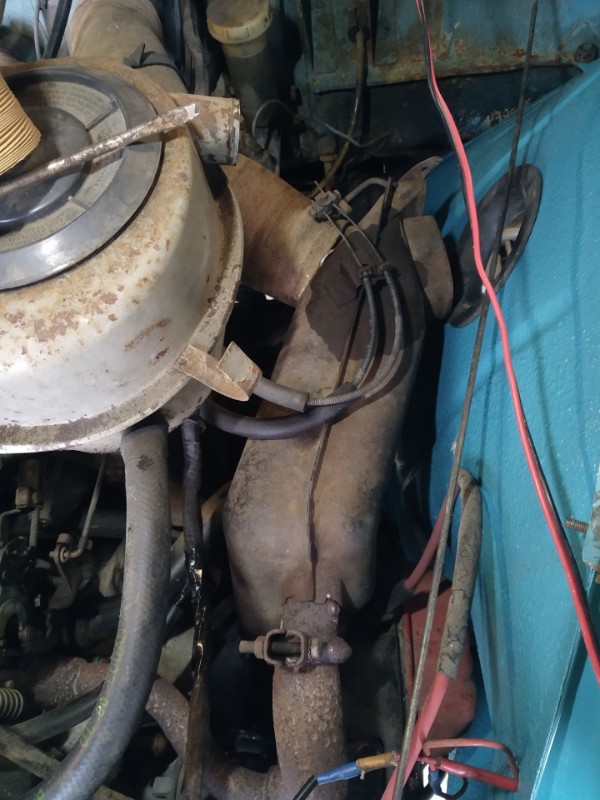

  • l'évacuation d'air chaud droit n'est pas en ligne avec le trou dans l'aile. Est-ce normal ?

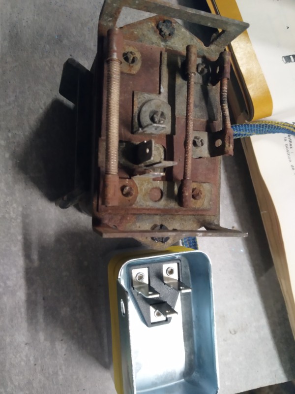

Par contre, je trouvais l'aiguille de charge un peu trop haute (en limite de zone rouge dans le +) lorsque je roulais. En vérifiant la tension tout en accélérant, j'ai trouvé plus de 17V. Le régulateur de tension semble d'époque. J'en ai commandé un ainsi qu'une batterie et une bobine par acquis de conscience. Je verrais bien si cela améliore les démarrages. Est-ce que le condensateur de l'allumage aurait pu souffrir de cette tension élevée ?

Pour les sorties d'air chaud, en effet, elles sont souvent pas trés bien alignées et le flexible rattrape celà (typiquement comme ça : https://www.cipere.fr/fr/Citroen-2CV/2C ... /ANR14502/) mais dans ton cas, je trouve le moteur bien bas tout de même, ça mériterait de vérifier l'état de tes plots de suspension moteur devant et surtout au cul de boite, qui est peut-être mort...

J'ai reçu les pièces commandés. Le nouveau régulateur de tension fait parfaitement son travail. Par contre, ce n'est pas du Plug & Play.

Damien25 a écrit : 13 oct. 2025, 13:39 Pour les sorties d'air chaud, en effet, elles sont souvent pas trés bien alignées et le flexible rattrape celà (typiquement comme ça : https://www.cipere.fr/fr/Citroen-2CV/2C ... /ANR14502/) mais dans ton cas, je trouve le moteur bien bas tout de même, ça mériterait de vérifier l'état de tes plots de suspension moteur devant et surtout au cul de boite, qui est peut-être mort...

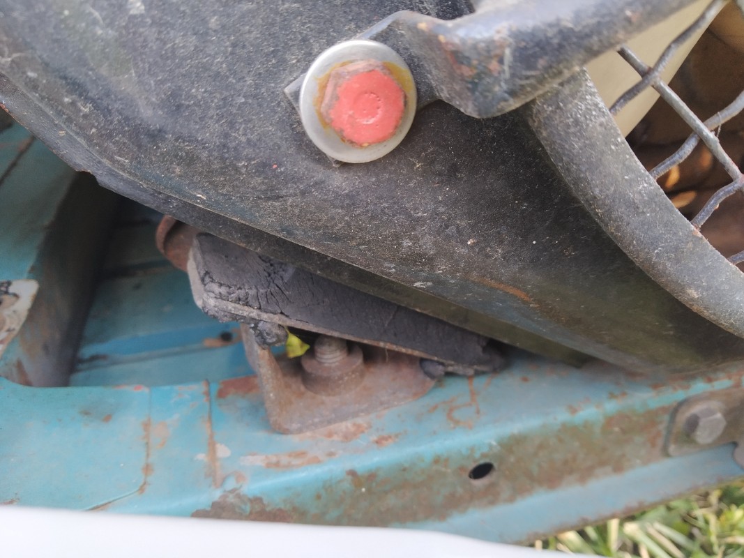

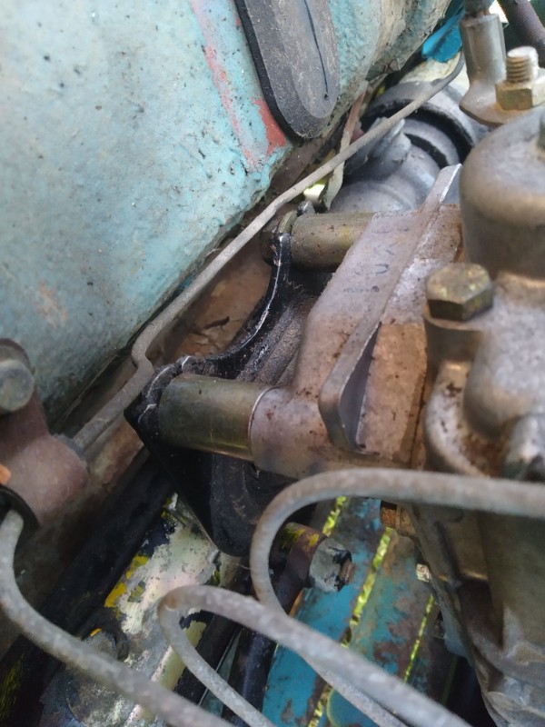

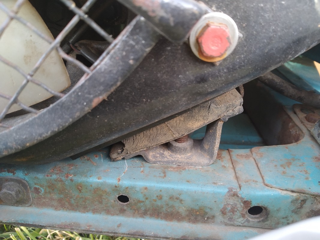

J'ai regardé les éléments cités. Les plots à l'avant sont craquelés et je n'ai rien vu d'anormal à l'arrière au cul de la boite. Voici les photos pour les experts

En effet, tes plots de fixation moteur ont l'air d'être a peu près en état.

neutron a écrit : 15 oct. 2025, 23:10 J'ai reçu les pièces commandés. Le nouveau régulateur de tension fait parfaitement son travail. Par contre, ce n'est pas du Plug & Play.
Ha ben y'en a qui ont plus de chance que moi : 2 testés, aucun ne fonctionnait !
