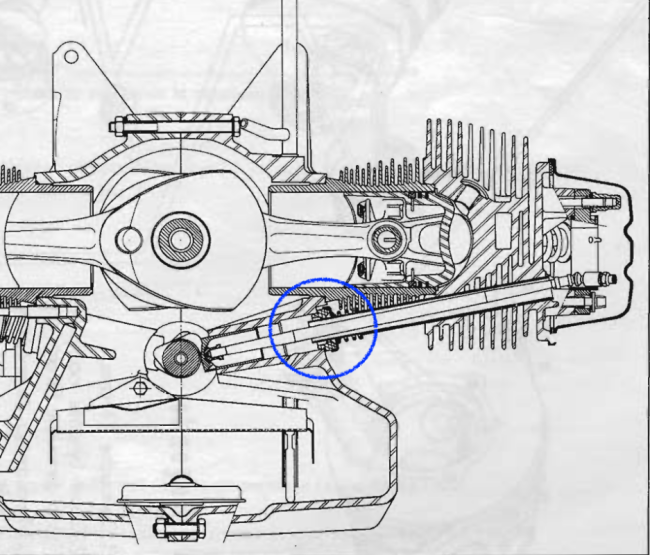

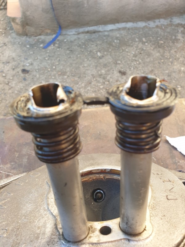

Bonjour la compagnie...bon la photo parlera d'elle même, les tubes enveloppes de ma culasse sont HS...hourrah on peut les changer mais là où cela se complique c'est que chez moi personne ne le fait
Je suis dans les alpes maritimes, sur Cannes..il y a l atelier de la 2cv sur Grasse mais eux ne le font pas...
Quelqu un sait il où je peux faire ça? Même dans le Var?
Merci à vous
Ps: sinon changement de la culasse mais c est dommage vu que c est réparable..

4. Les tubes enveloppes butent dans quoi pour s'abîmer comme ça?

Quand j'ai vu la tête de tes tubes, je me suis demandé si tu les avais bien fait passer au travers du joint lunette.
Je te dis ça, car quand j'ai remonté ma culasse , je pensais que les tubes arrivaient à fleur du bloc alors qu'ils rentrent un peu dedans. Je galérais car en présentant la culasse devant le bloc, le joint et le support tombaient sans cesse et une fois "collés contre" j'avais trop de distance pour mettre mes écrous car les vis arrivaient juste à fleur du trou.
Le mauvais reflexe aurait été de forcer en poussant fort la culasse dans le bloc, ce qui aurait eu pour effet d'écraser le bout des tubes sur la levre du joint lunette et son support, ayant pour résultat ce que tu nous as mis en photos. Heureusement j'ai compris mon erreur avant de commettre l'irréparable.
Ne te serait-il pas arrivé la même chose le premier coup ?

Ben je ne m en souviens plus figure toi... cette fois ci j ai bien rentré le joint lunette sur les tubes et les tubes enveloppes dépassés au moins d 1cm une fois le joint lunette en place ...et la culasse est entrée seule sans forcer...alors j ai un espoir du coup..en espérant ne pas avoir trop fait rentrer mon joint lunette...
Je ne pense pas que ce soit le joint qui ait pu les plier comme ça, ils ont du buter sur du métal pour se plier non?

Ben pas forcément, si tu forces sur la culasse pour la pousser vers le bloc et que les tubes sont empechés par les levres les joints lunettes elles même plaquées contre le bloc, vu la finesse des tubes, ça pourrait bien les abimer.
Je te dis ça car j'ai vraiment failli faire la boulette

En effet ils sont fins et fragiles..
Ma foi la culasse est entrée super facilement, les goujons étaient bien sortis et j ai pu visser sans forcer, alors j ai espoir... j avais mis un peu de pâte à joint bleue et elle s est même écrasée...je croise des doigts..le demarrage me le dira...

Ah non c etait pas possible car les tubes étaient abîmés sur 1 bon centimètre... puis dans l'idée je préfère refaire un montage propre histoire d être serein, et comme dit Lolo pour peu que ce que tu coupes soit déjà trop c est du temps perdu...

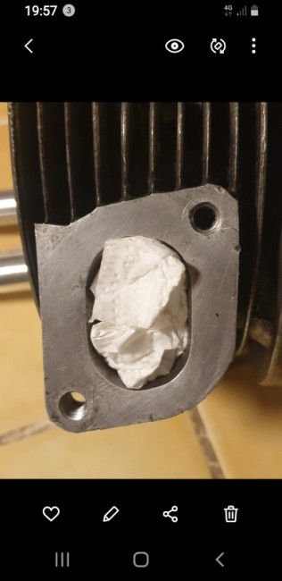

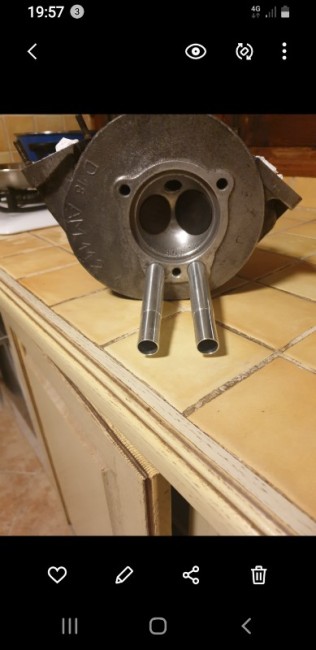

Tubes enveloppes changés et pas de vis de l admission revus par Renov 2cv... super travail.
Culasse remontée enfin mais comme il y a toujours un "mais" j ai foiré le pas de vis de la vis de graissage de la culasse...serrage à 10nm et bim foutu...bref je suis bon pour acheter une vis plus longue... j aurais dû leur demander de regarder et de le refaire...
J en ai eu pour 120 euros frais de port compris pour le changement des 2 tubes et les 2 pas de vis...ca peut sembler cher pour certains mais au moins ce n est pas de la bidouille et je sais que c est fait par un pro..
Mon autre culasse j avais le puit de la bougie ko, un ami ancien mecano m a mis un insert, et en montant ma bougie l insert s est mis a tourner... j ai dévissé la bougie et il est venu avec...j adore...
Bilan: travail mal fait, l insert est bloqué sur la bougie, impossible à défaire, jvais devoir le faire moi et j aurais dû le donner à faire à un pro...
