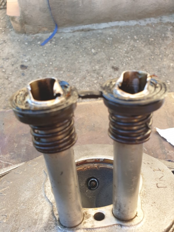

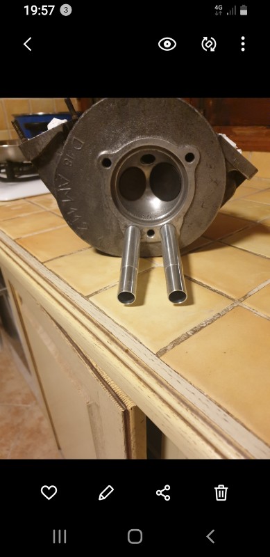

Bonjour la compagnie...bon la photo parlera d'elle même, les tubes enveloppes de ma culasse sont HS...hourrah on peut les changer mais là où cela se complique c'est que chez moi personne ne le fait
Je suis dans les alpes maritimes, sur Cannes..il y a l atelier de la 2cv sur Grasse mais eux ne le font pas...
Quelqu un sait il où je peux faire ça? Même dans le Var?
Merci à vous
Ps: sinon changement de la culasse mais c est dommage vu que c est réparable..
Merci à vous

C est compliqué j ai vu un gars qui rectifie les culasses il me dit qu il peut essayer...sa réponse j aime pas trop..
J ai appeler renov2cv je peux leur envoyer...facturé 1h de main d œuvre plus les pièces, ce qui fait en gros 110 euros ttc...plus les frais de port... bon j'avais fait refaire les culasses en 2016 et je n ai meme pas roulé 1000km donc jvais pas la changer et faire la réparation. Si je trouve autour de chez moi quelqu un de compétent je le ferai faire ici.

Re: Où faire changer les tubes enveloppes des culasses de ma 2cv
bonjour
c'est possible de le faire toi même, le plus difficile est de déposé les tubes abimée dans la culasse sans rien abimé.
Mais jai un astuce ,facile et pas cher,
1 il te faut un tube envellope neuf,
2 bien mesuré la longueur du tube ,du bord de la culasse,entre la cuvette du ressort.
3 découper bien droit le tube ,avec un coupe tuyaux si tu peut ,ou autre ,bien droit.
4 acheter un embout en cuivre de plombier femelle femelle,du bon diamètre.
5 tu emboite le manchon du coté culasse , tu peut le soudé, une fois fini, le cuivre et l'alu ,peut se soudé.
6 tu fait pareil de l'autre coté avec le tuyaux neuf , que tu coupera a la bonne longueur , ensuite .
c'est tuyaux il y a pas de pression ,juste le retour d'huile ,et le passage de la tige.
rien de compliqué a faire ,sinon une culasse c'est 2ou 300 euros .
si çà peut te donner une idée pour le faire toi même ?.

Salut et merci, je ne vais pas le faire moi car les tubes neufs sont légèrement mois large, de plus pour bien faire il faut un outil spécial.
J ai fait le tour des tourneurs chez moi et ceux qui refont les culasses, personne ne le fait, dans un club de 2cv personne n a l outil et la reparation est approximative...
Ma solution va être d envoyer la culasse à l entreprise renov2cv, il y en a pour 30 euros de pièces et 1h de main d œuvre...et j aurais une culasse nickel..
Je ne vais pas en acheter une, elle avait été refaite il y a 8 ans quand j ai refait le moteur, j ai juste été tres tres mauvais pour remettre celle ci, l autre n a rien...
Ta solution de souder mettre un raccord cuivre trop complexe pour moi qui ne soude pas et jvais y passer plus de temps qu autre chose...jme dis que parfois mieux vaut déléguer et laisser faire des pros et au final je gagne du temps..certes je paye..
En tout cas merci
En tout cas merci

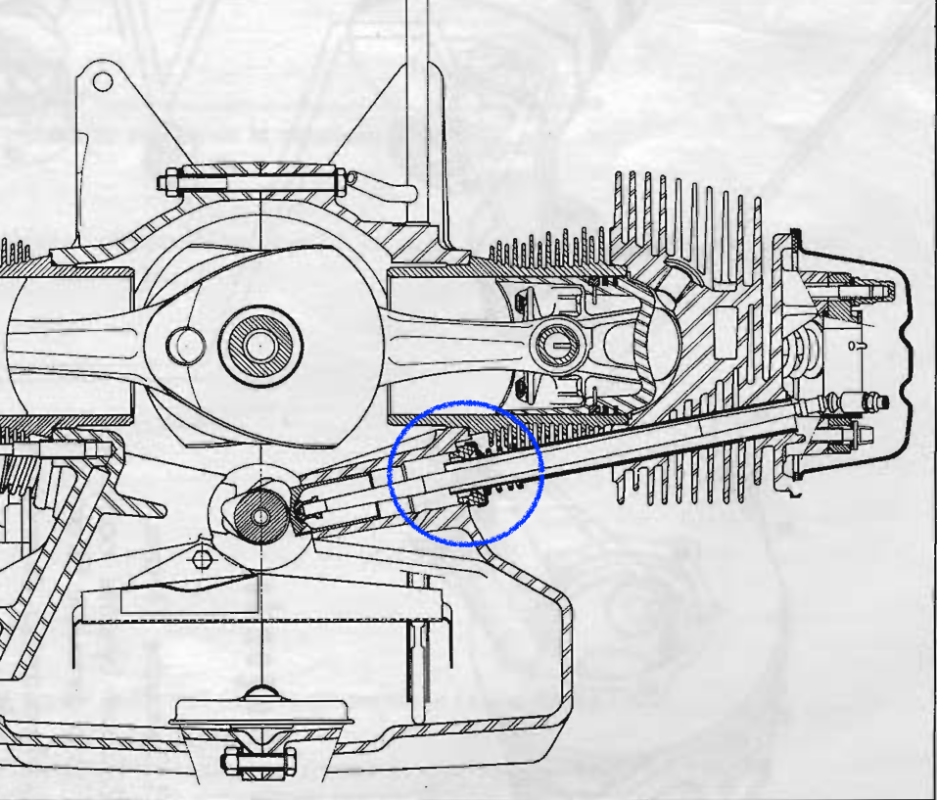

4. Les tubes enveloppes butent dans quoi pour s'abîmer comme ça?

Quand j'ai vu la tête de tes tubes, je me suis demandé si tu les avais bien fait passer au travers du joint lunette.
Je te dis ça, car quand j'ai remonté ma culasse , je pensais que les tubes arrivaient à fleur du bloc alors qu'ils rentrent un peu dedans. Je galérais car en présentant la culasse devant le bloc, le joint et le support tombaient sans cesse et une fois "collés contre" j'avais trop de distance pour mettre mes écrous car les vis arrivaient juste à fleur du trou.
Le mauvais reflexe aurait été de forcer en poussant fort la culasse dans le bloc, ce qui aurait eu pour effet d'écraser le bout des tubes sur la levre du joint lunette et son support, ayant pour résultat ce que tu nous as mis en photos. Heureusement j'ai compris mon erreur avant de commettre l'irréparable.
Ne te serait-il pas arrivé la même chose le premier coup ?

Ben je ne m en souviens plus figure toi... cette fois ci j ai bien rentré le joint lunette sur les tubes et les tubes enveloppes dépassés au moins d 1cm une fois le joint lunette en place ...et la culasse est entrée seule sans forcer...alors j ai un espoir du coup..en espérant ne pas avoir trop fait rentrer mon joint lunette...
Je ne pense pas que ce soit le joint qui ait pu les plier comme ça, ils ont du buter sur du métal pour se plier non?

Ben pas forcément, si tu forces sur la culasse pour la pousser vers le bloc et que les tubes sont empechés par les levres les joints lunettes elles même plaquées contre le bloc, vu la finesse des tubes, ça pourrait bien les abimer.
Je te dis ça car j'ai vraiment failli faire la boulette

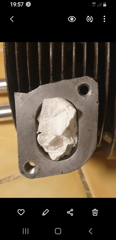

Tubes enveloppes changés et pas de vis de l admission revus par Renov 2cv... super travail.
Culasse remontée enfin mais comme il y a toujours un "mais" j ai foiré le pas de vis de la vis de graissage de la culasse...serrage à 10nm et bim foutu...bref je suis bon pour acheter une vis plus longue... j aurais dû leur demander de regarder et de le refaire...
J en ai eu pour 120 euros frais de port compris pour le changement des 2 tubes et les 2 pas de vis...ca peut sembler cher pour certains mais au moins ce n est pas de la bidouille et je sais que c est fait par un pro..
Mon autre culasse j avais le puit de la bougie ko, un ami ancien mecano m a mis un insert, et en montant ma bougie l insert s est mis a tourner... j ai dévissé la bougie et il est venu avec...j adore...
Bilan: travail mal fait, l insert est bloqué sur la bougie, impossible à défaire, jvais devoir le faire moi et j aurais dû le donner à faire à un pro...
Jvais réussir à rouler avec la 2cv avant 2026
Joli !
Le prix ne me semble pas fou.
Pour la vis banjo, j'ai mis le modèle rallongé et ça fonctionne très bien
attention du coup quand tu vas serré les vis de la pipe côté admission, bien respecter le couple de serrage car ça peut faire comme pour ta vis de graissage.
Ah oui oui oui...j ai fais au couple.. la vis banjo je n ai même pas pu aller au couple elle s est foiree avant
Et je suis d accord avec toi le prix n est pas exagéré et en plus le gars de l atelier Nicolas est super sympathique..bref une adresse à ne pas oublier et à diffuser selon moi
