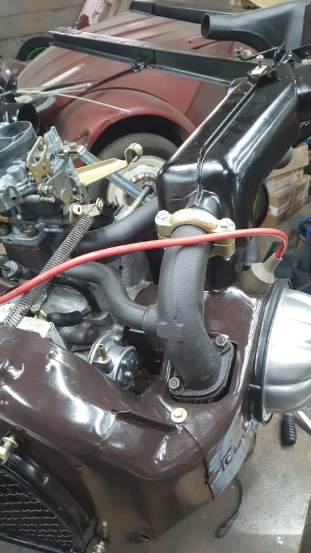

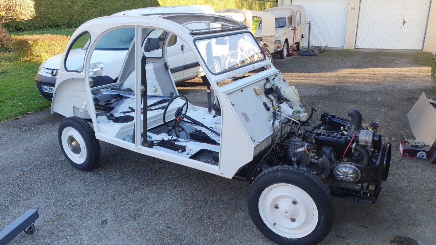

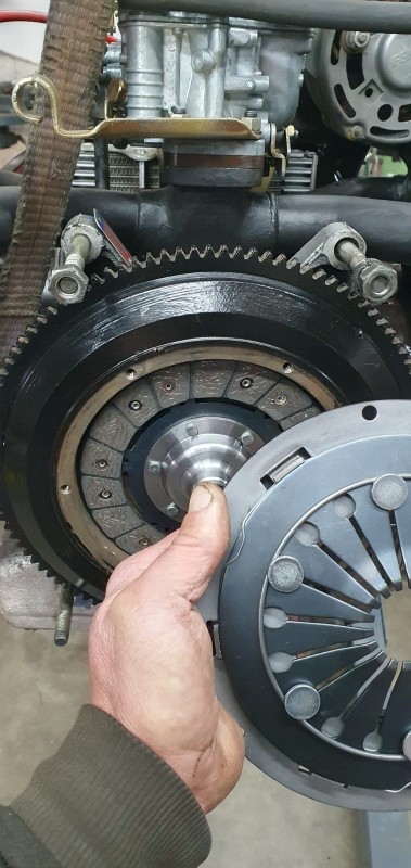

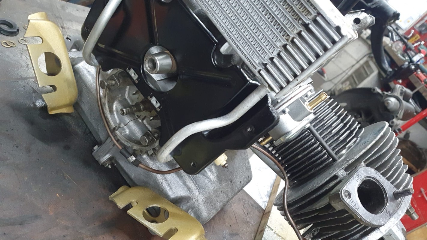

Salut à tous,
Que voulez vous, on en parlait avec mon homonyme : entre passion et folie, il n'y a qu'un pas !!

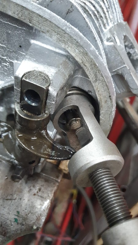

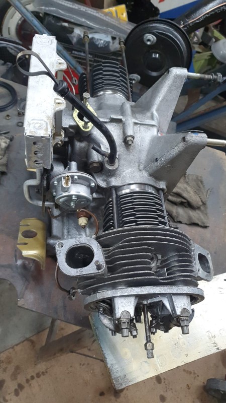

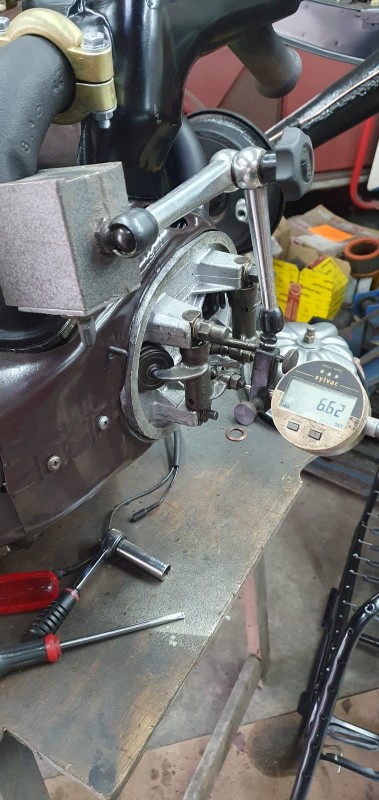

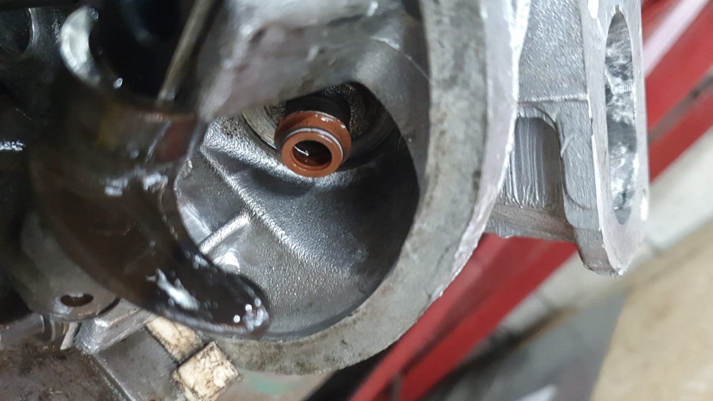

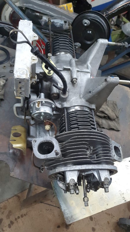

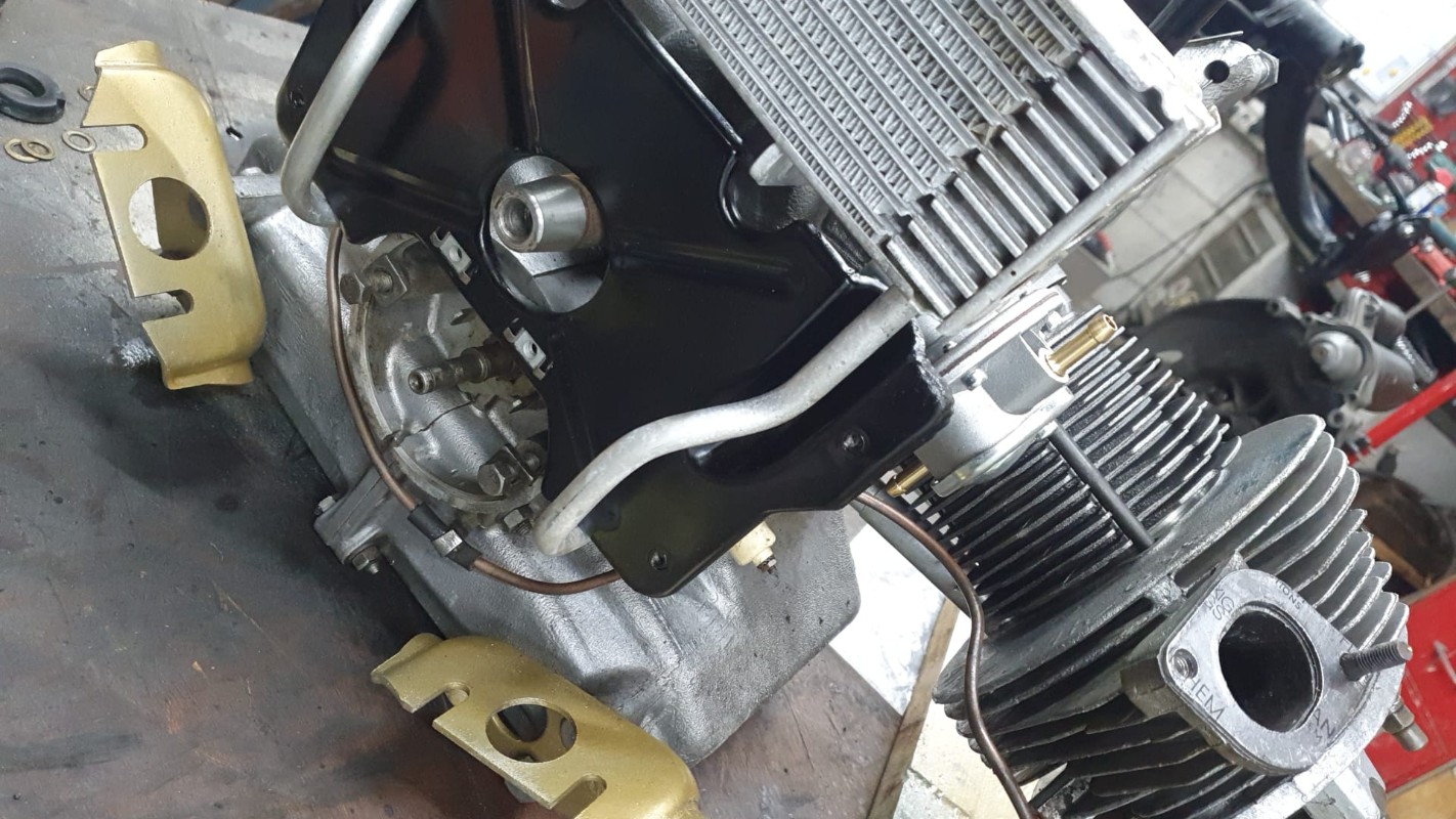

Le remontage du moteur avance bien, avec les 2 sacro saintes questions : tierçage et jeu à la coupe !
Tierçage des segments : ok, ils tournent et Ok ça ne sert peut-être à rien, mais ça ne peut pas être mauvais, donc y'a pas a réfléchir...
Jeux à la coupe : Franchement, c'est un peu fort de café : c'est bien précisé dans la notice qu'il faut le vérifier, alors même que cylindre et pistons sont neufs, et appairés => pourquoi les segments ne le sont-ils pas ?!! incompréhensible !
Bon la notice le préconise, Gazoline et 2CV Expert aussi, donc go, on verra... et coup de pot (?) les jeux sont à la côte mini, ouf !!

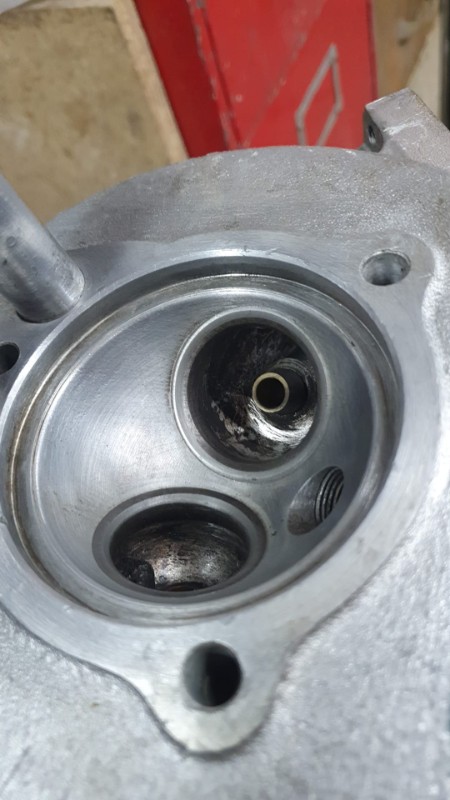

Franchement, ce kit cylindre / piston 652cc Burton me plait bien, et on y voit rien (les pistons passent de 72 à 75mm).

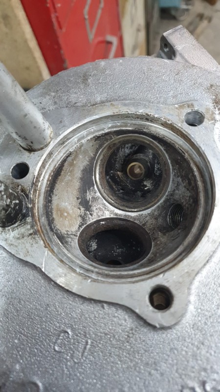

Nettoyage, rodage soupapes, remontage...
Ca commence à sentir bon !!
A bientôt les z'amis !

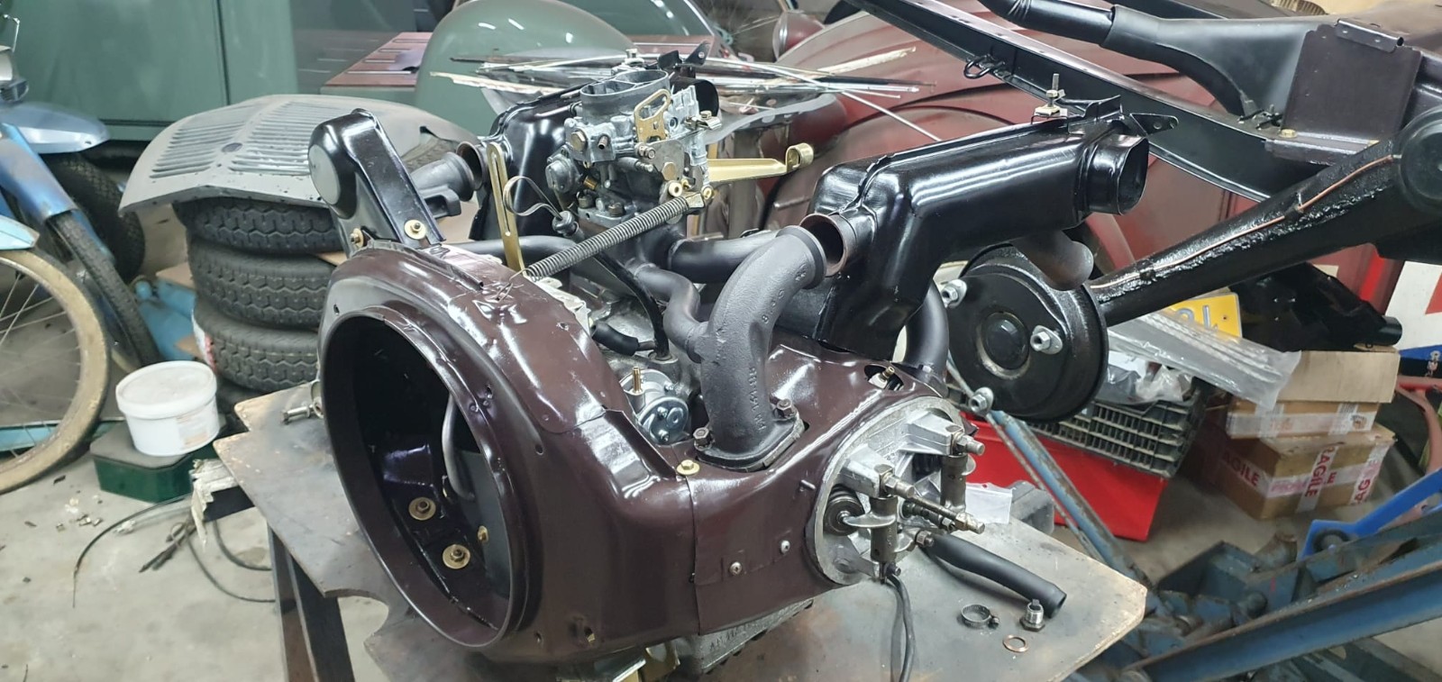

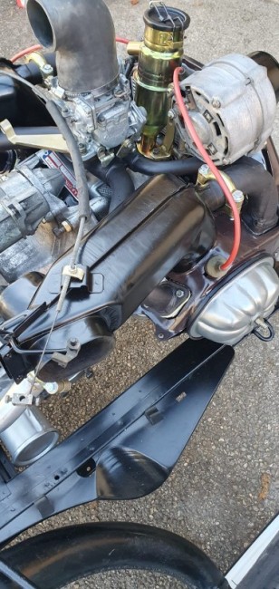

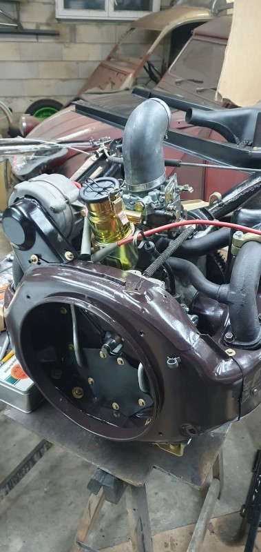

Salut à tous,

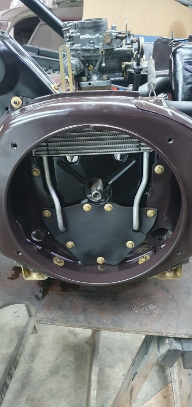

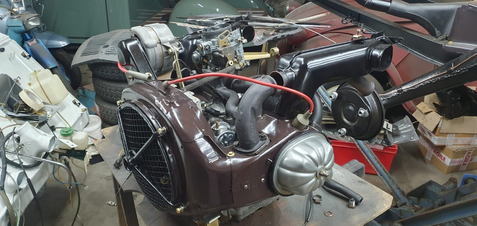

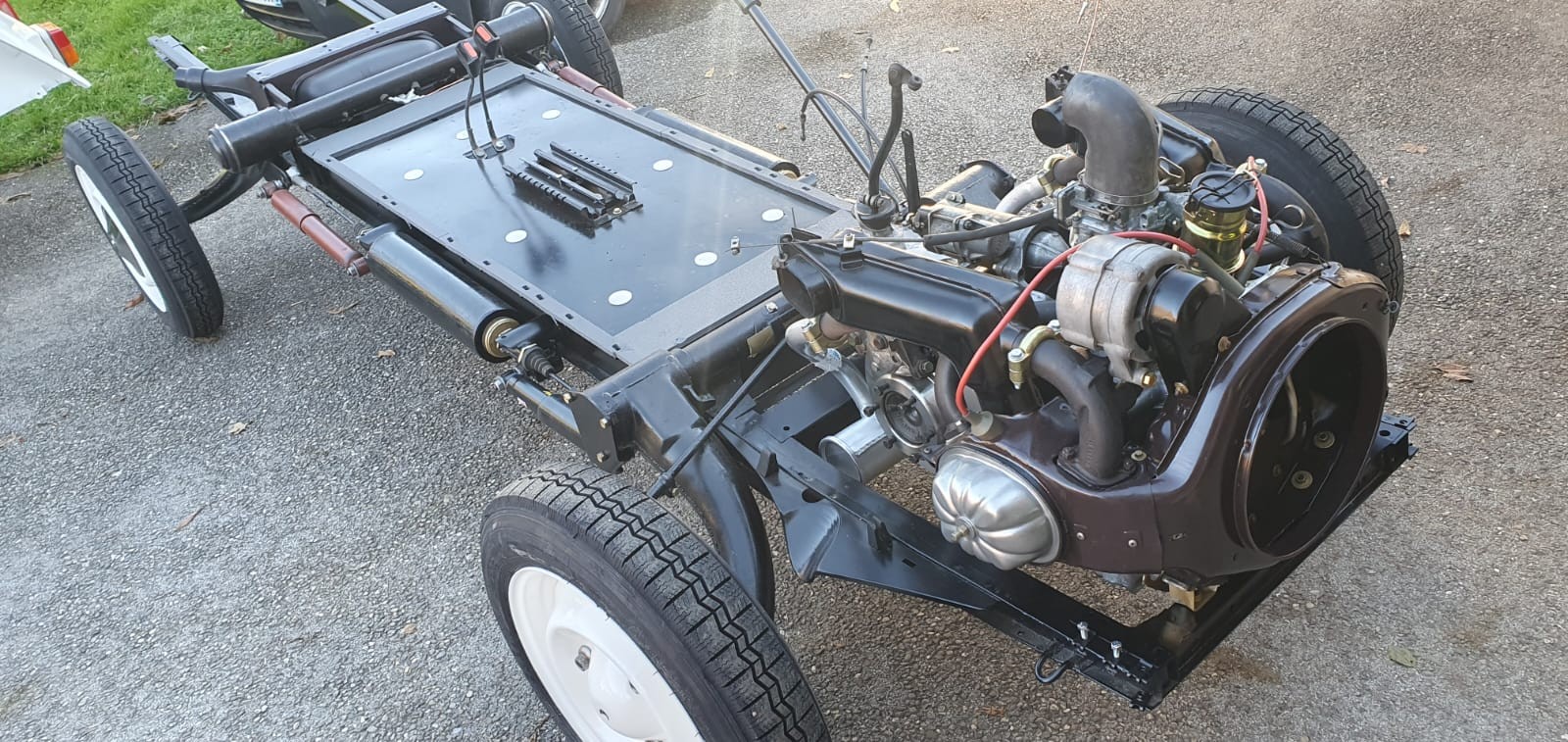

Ca continue de se remonter gentiment côté moteur :

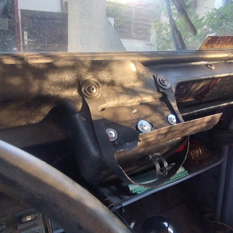

Pour bien finaliser les choses, je commence à réflechir aux petites finitions ;o)

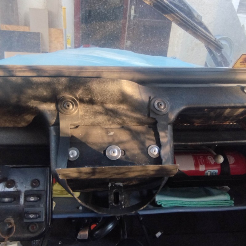

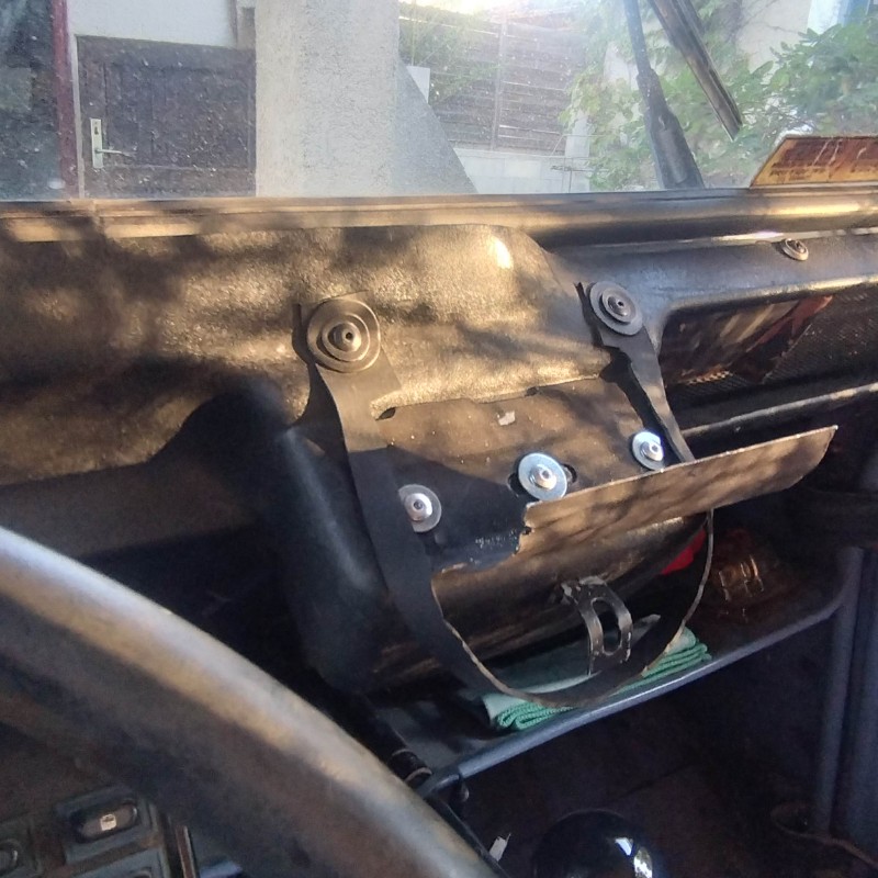

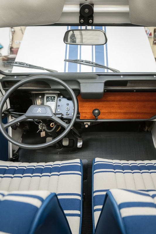

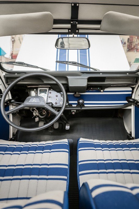

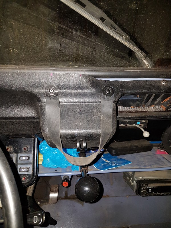

Comme je vous l'avais dit, je vais 'planquer' un fil 12V derrière le tableau de bord, en + après contact, pour y mettre un autoradio (tout amovible, aucune vis ou autre, et plutôt un autoradio moderne, mais vintage).
Quoi que je fasse, ça risque d'être moche dans l'atmosphère 2CV...
Je me posais la question de fermer la boite à gant pour y faire un rangement et camoufler l'autoradio... Pour une France 3, soit il faut évoquer l'atmosphère marin via de l'acajou, soit rester dans le thème France 3... j'ai demandé à Sora de me faire une simulation :
Clairement, je préfère la seconde proposition (je suis preneur de vos avis) mais je garde l'idée du placage acajou pour le fond de coffre, avec des petites baguettes chromées ;o)

- Mica
- Messages : 1040
- Localisation : Marseille
- Âge : 50
Re: Sortie de grange de ma 2CV France 3 !
Et ben, quel beau moteur, je suis terriblement jaloux
Du beau travail en tous cas.
Pour la boite à gants, l'acajou pourrait le faire à condition qu'il y ait un rappel quelque part ( panneaux de porte ou volant etc.) mais là ça fait bizarre.
Ca donne l'idée de recycler un pare-soleil de je ne sais quel modèle, fixé avec son support , qu'il n'y a qu'à orienter vers le haut pour ouvrir la boite.
J'ai pensé aussi à mettre un autoradio dans la mienne mais plutôt dans un support traditionnel , genre celui-ci qui serait fixé sous la boite à gant, juste à droite du levier de vitesses et commande d'air.
- Messages : 9775
Jolie travail.
Je préfère la deuxième proposition, je trouve que le bois ça fait kitch dans une 2cv, c'est pas l'esprit de cette voiture, enfin c'est mon avis.
Jolie travail.
- Messages : 17393
Comme @mika !

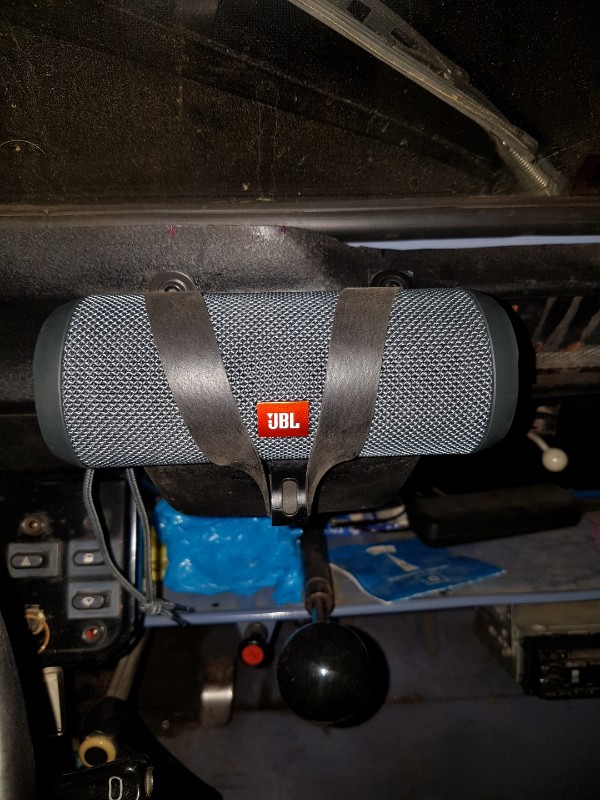

En l'état, version France 3 pour moi aussi. Sauf effectivement à mettre un rappel d'acajou quelque part. Encore que ...

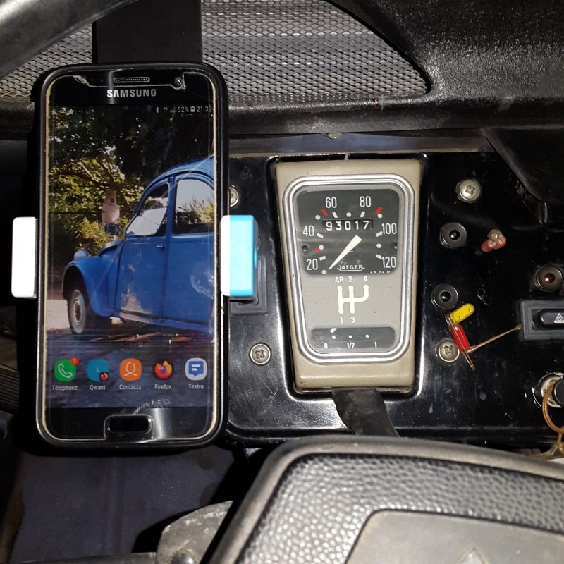

Ceci dit, pourquoi l'autoradio ? Si c'est pour le côté vintage, alors je ne dis rien. Mais si c'est pour écouter de la musique en roulant, tu n'as pas de smartphone ? Avec une petite enceinte Bluetooth, ça le fait à bloc ! Avec l'autoradio, faut penser à placer les HP.

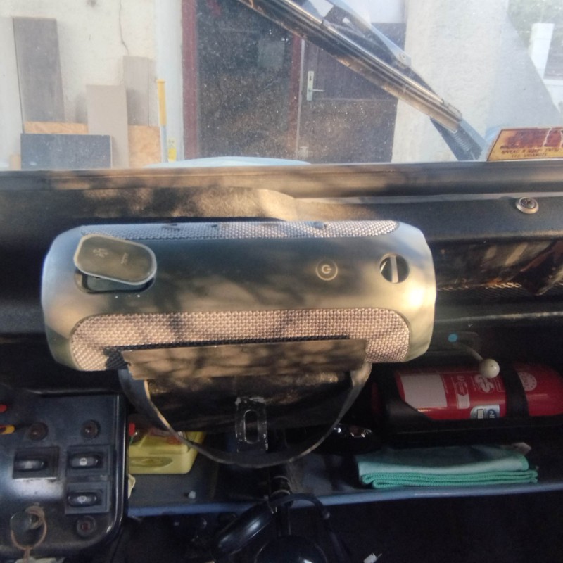

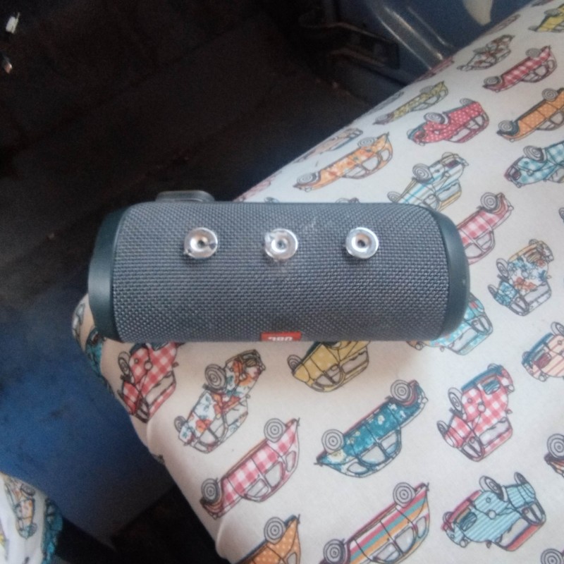

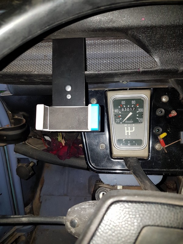

Voilà mon installation :
Pour le tel: Pour l'enceinte :
Au départ, j'avais fait ça : Et finalement, je suis arrivé à ça :
- Messages : 9775
Sympa ton installation @Deuchémoi
Mais la tôle est trop a nue pour moi, un faux mouvement est vite arrivé et la blessure est vite arrivée.
Pour éviter cela, je mettrais ce type de protection Et ça finirait l'installation.
- Billi
- Messages : 85
- Enregistré le : 08 juil. 2025, 18:17
- Ma deuche : 2CV6 club 1983
- Date de naissance : 13 oct. 1971
- Localisation : Marne La Vallée
Salut à tous,
@Damien25 je préfère moi aussi la deuxième proposition. Tu ferais ça comment ? planche de bois peinte ou bien planche avec tissus tendu dessus et mousse intercalée comme pour une assise de chaise ?
@Deuchémoi Bonne idée l'enceinte connectée. As-tu fait des essais en la plaçant sous le vide poche ?
Qu'en est-il du son dans nos autos qui ont tendance à s'exprimer bruyamment ?
- Messages : 17393
C'est vrai, Eric, tu as raison ! En fait, j'ai fait ça assez vite fait et comme d'hab, c'et le provisoire qui dure le plus longtemps ...
A l'occaz', j'en profiterai pour arrondir les angles !!
En fait, j'ai aussi cherché le pratique : Rapidité pour l'enlever quand je suis garé en ville, accès facile pour mise en marche/arrêt, monter/baisser le volume ... Et puis il arrive un âge où se pencher en faisant des acrobaties devient ... dangereux !
Et puis (ça répond à ta deuxième interrogation !) le son est aussi plus audible à cette hauteur que planquée sous le vide-poche ! En terme de volume, pour moi c'est suffisant.
- Damien25
- Messages : 770
- Localisation : Doubs
- Âge : 48
Salut à tous,
Merci pour vos nombreux retours !!!
Alors j'suis a peu près en phase avec tout ce qui est dit :
1/ Je préfère la version 'France 3' et oui, le bois sur le tableau de bord, ça fait kitch (après avoir regardé ce que ça donnerait !)
2/ Une JBL, ça fait l'affaire, c'est ce que je fait en ce moment
3/ Mais...
J'envisage de pas mal rouler avec d'une part, et c'est toujours le bordel sur la 'planche de bord' d'autre part, d'où l'idée de faire des rangements (sous les sièges, dans le coffre et sur la planche de bord) pour cacher la misère ;o)
Et du coup, une installation 'fixe mais amovible' pour l'autoradio, en effet avec 2HP...
Et pour l'autoradio, je suis trés partagé entre récuperer un vieux Pioneer ou autre des années 80, et lui monter un module BT, ou prendre une chinoiserie soit sobre, soit typée vintage. Dans tous les cas, il sera derrière une trappe pour ne pas être visible à l'arrêt...
J'suis pas mal équipé pour la menuiserie, donc l'idée serait bien de faire ça en bois, avec une peinture qui va bien...
D'ailleurs, je ne perds pas l'idée de l'acajou pour le coffre, à voir ;o)

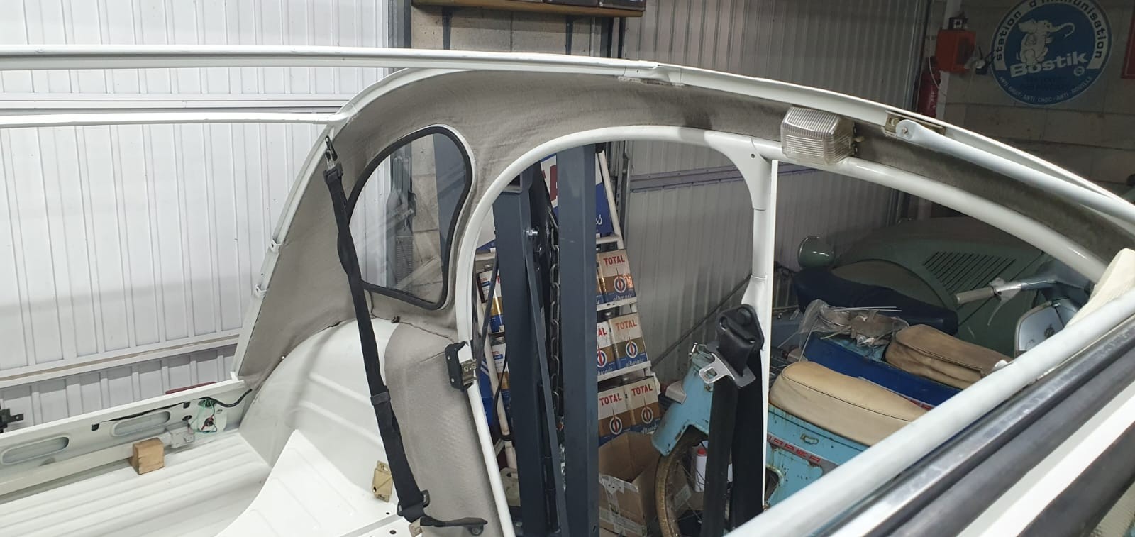

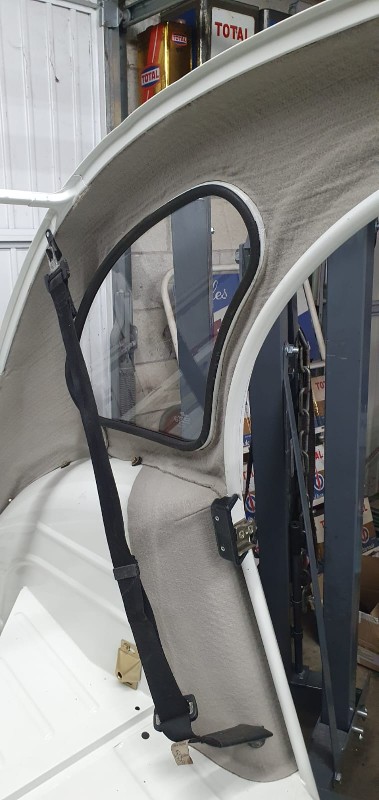

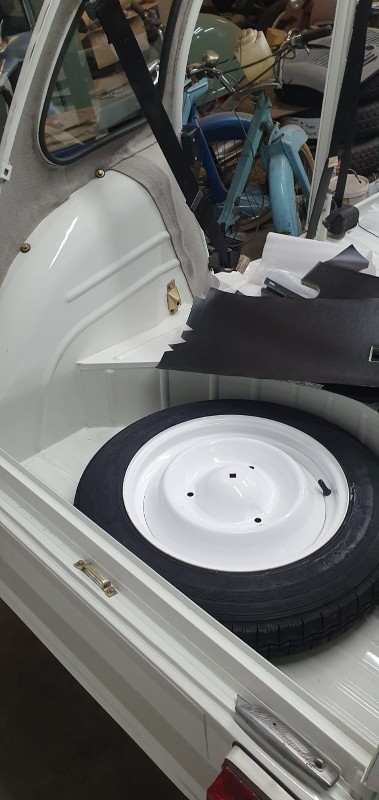

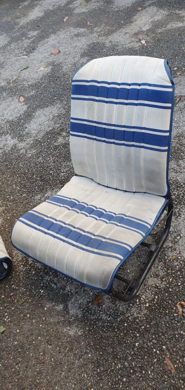

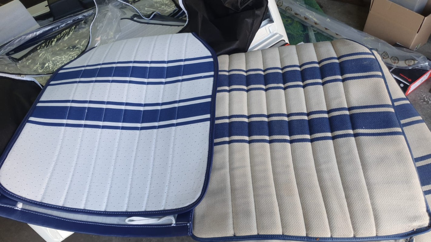

En attendant, les garnitures se remontent et ont un bel aspect... a noter le grand luxe de la France 3 qui est équipée de série d'un plafonnier !!

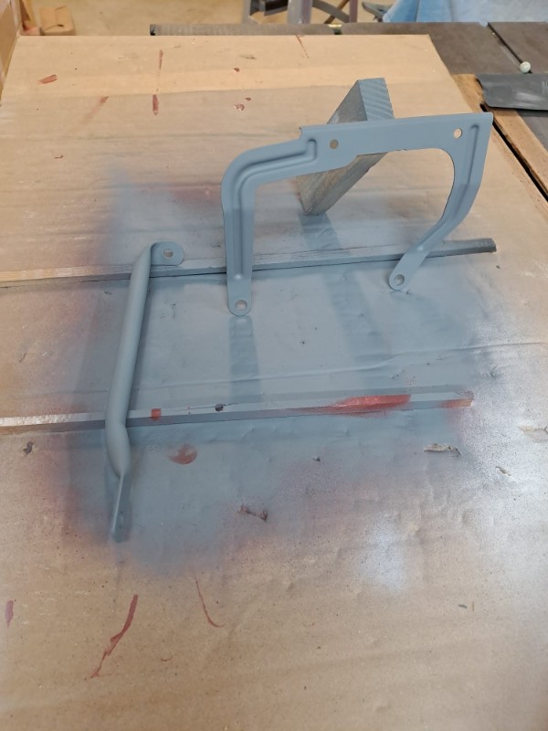

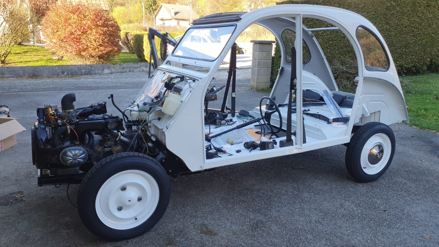

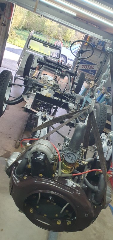

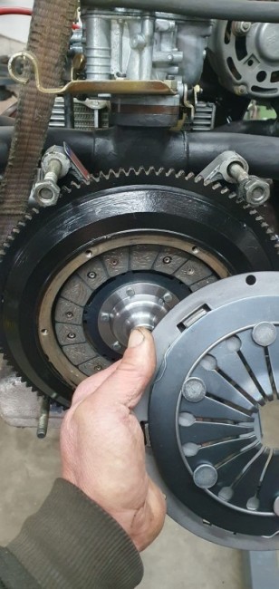

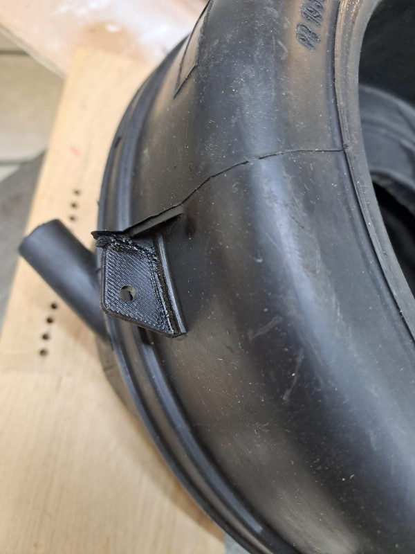

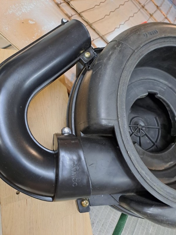

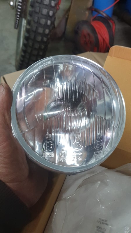

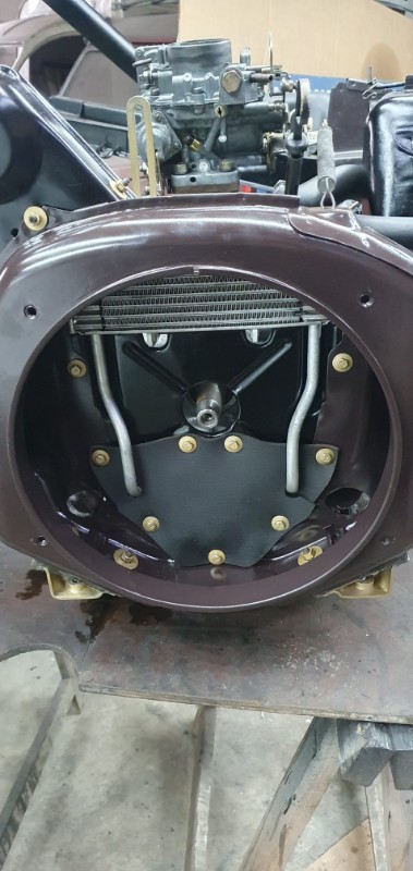

Donc ça continue... Côté moteur, ça se remonte gentiment, même s'il me manque encore quelques pièces qui ont dû arriver aujourd'hui...

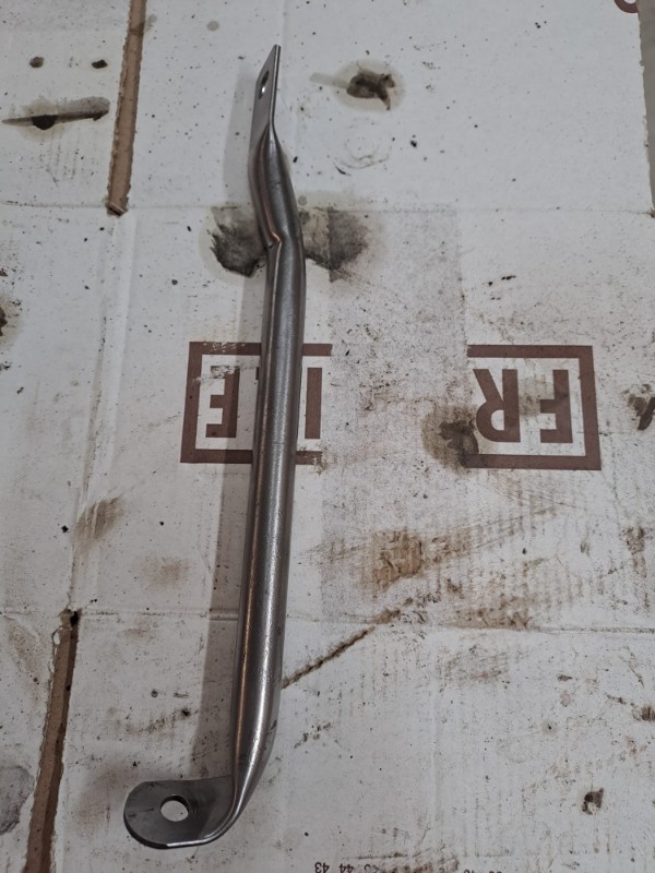

J' n'ai pas commandé les colliers d'échappement chez Burton, mais j'ai trouvé les mêmes, bien moins cher, chez Renov'2CV, qui ont aussi des optiques conformes, eux... et ils ont tenu parole, ce que j'ai reçu est bien conforma à la description !!

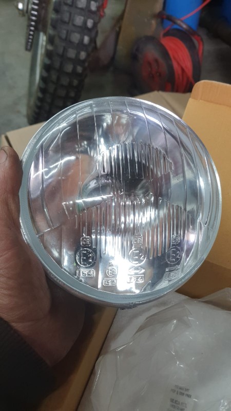

Et les optiques 'conformes' :

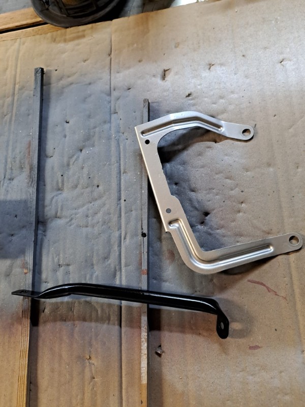

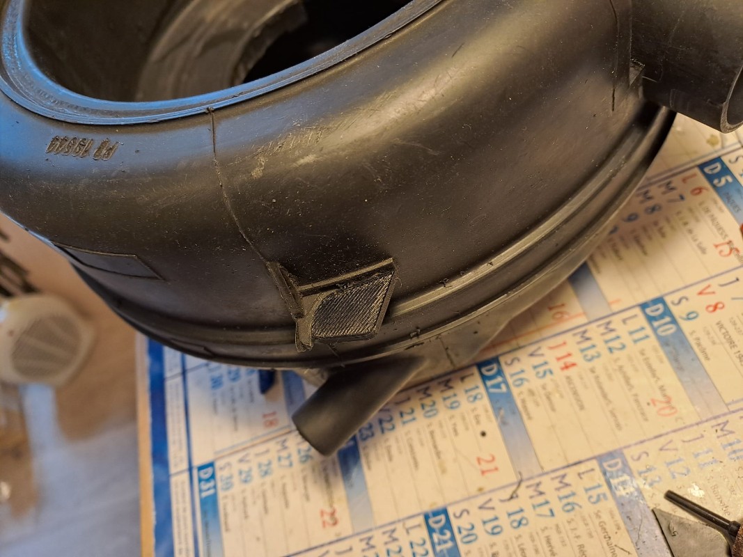

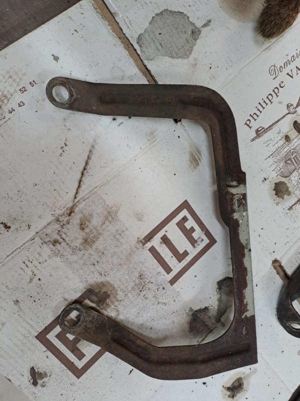

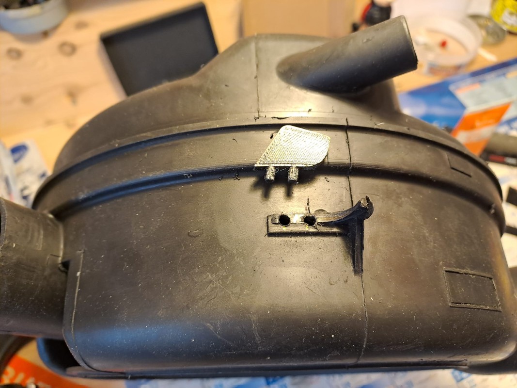

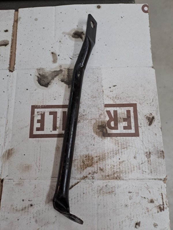

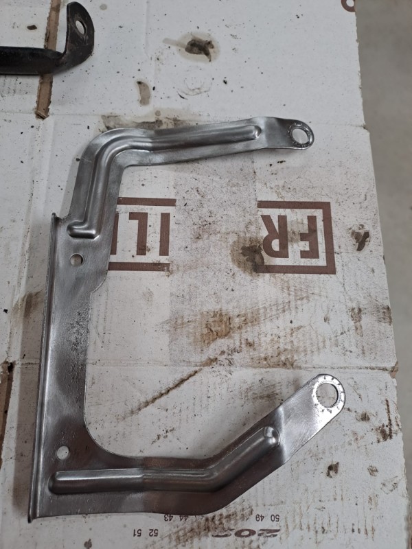

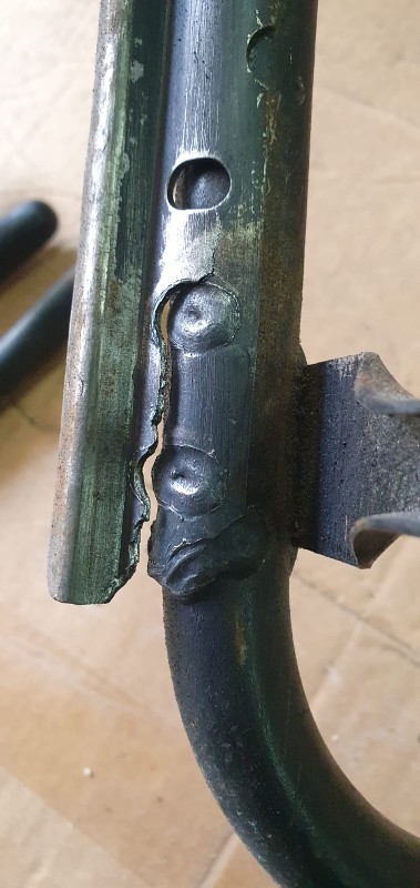

De mon côté, j'ai récuperé le filtre à air qui avait sa patte de fixation de l'entrée d'air de cassée... j'ai imprimé une rustine que je collerai en place, en attendant, j'ai tout nettoyé... il y avait bien à manger dedans !!!

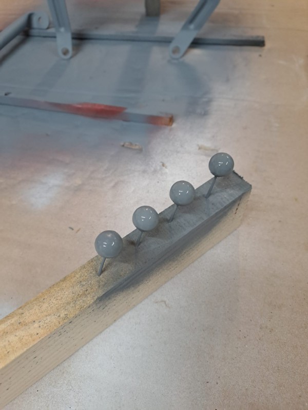

J'ai aussi décapé / traité à l'apprêt phosphatant / apprêt garnissant / peinture les pièces support :
Je vous ferai part de la réparation avec ma petite patte semaine prochaine (je pourrai pas bosser dessus avant la semaine pro...).

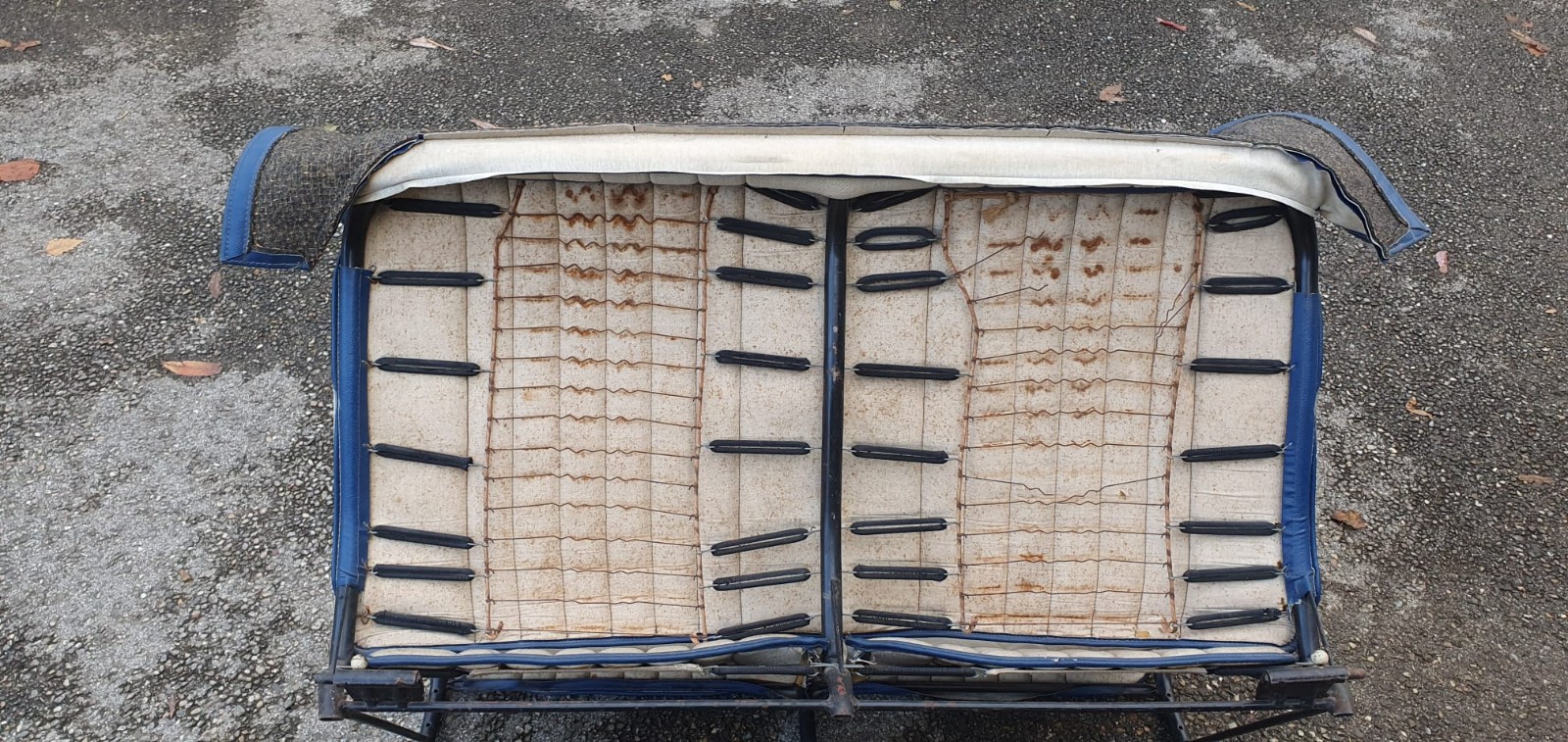

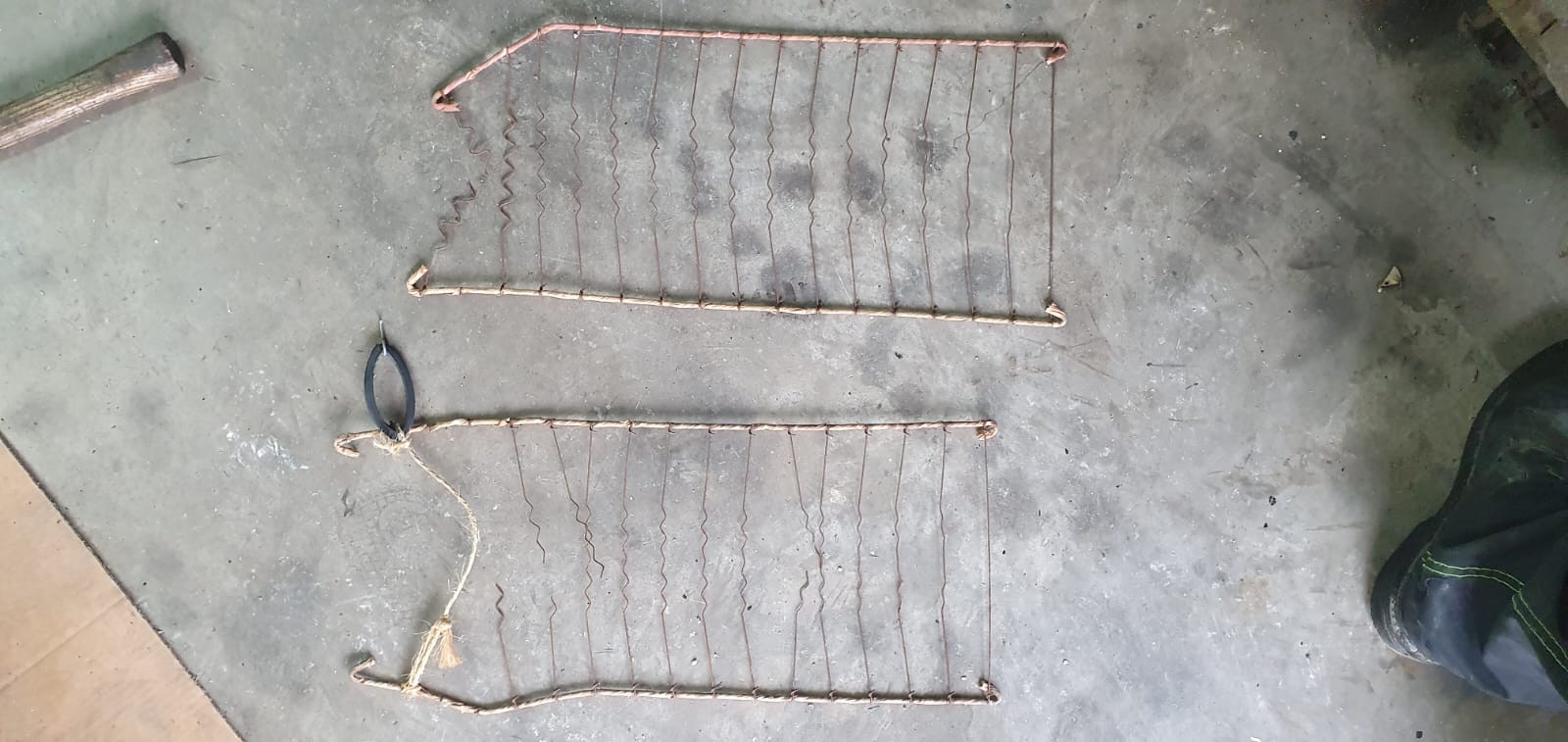

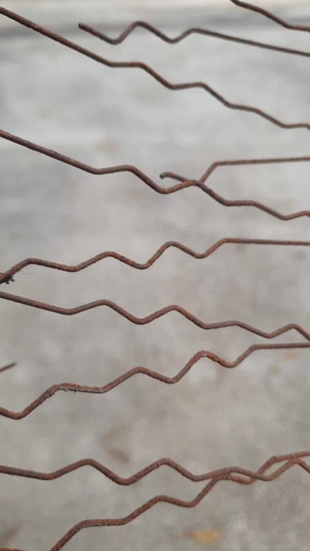

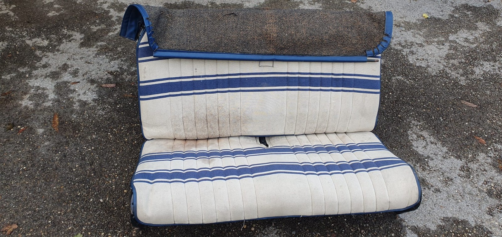

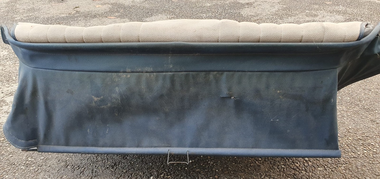

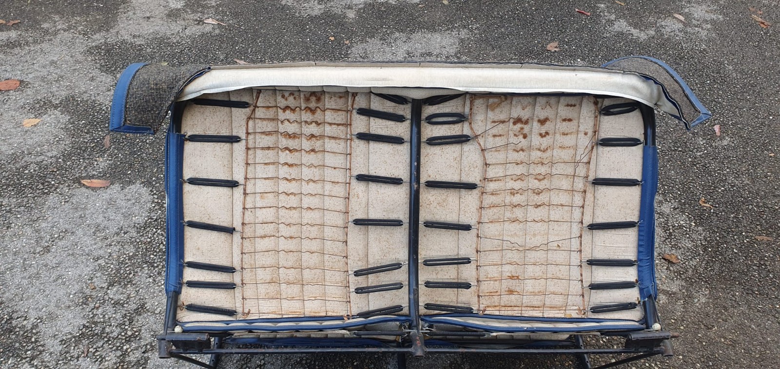

En attendant, je vous montre le désastre sur la seelerie dans le post suivant !

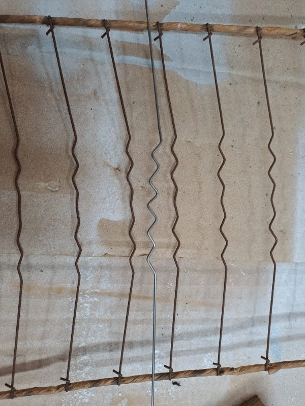

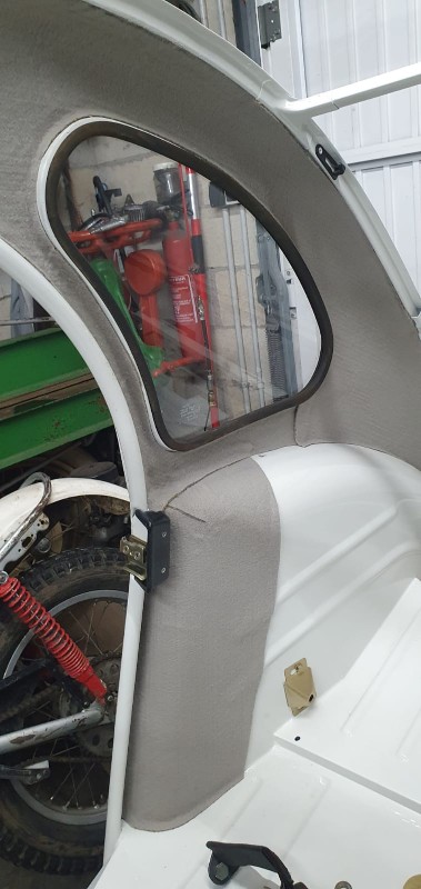

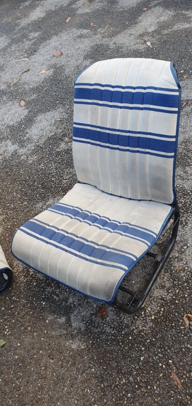

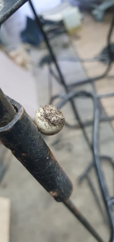

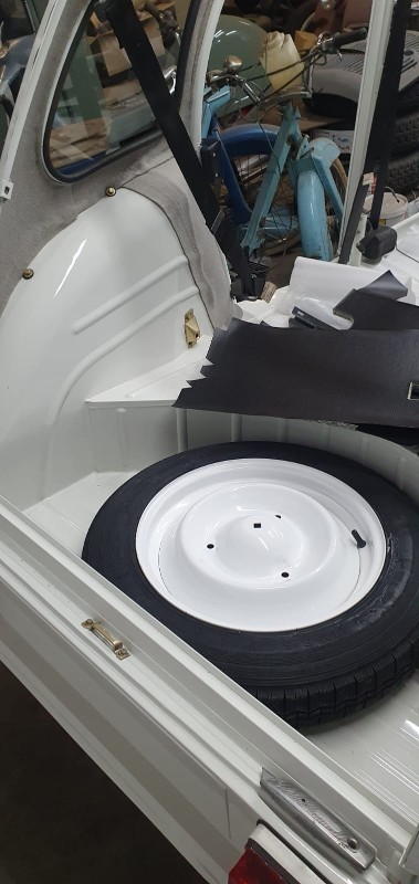

Donc la sellerie... Autant dire qu'entre les ans d'une part, et les 6 mois qu'à passé la voiture dehors juste avant sa reno (avec une capote pas étanche...) il y avait du boulot !!
Le bilan est pas joli joli :

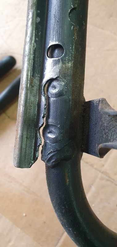

Mon plus gros soucis, ce sont les sommiers des dossiers de la banquette AR :
Ces pièces ne sont pas refabriquées, et se voient depuis le coffre... Je suis en train d'y réflechir : je vais sans doute me faire un outil pour cintrer de la corde à piano de 1,2mm et les refaires tous (32 en tout)...
Les 'bouboules' d'accroche des banquettes étaient mortes, je les ai dessinées, imprimées en 3D :
J'ai mis un coup d'apprêt garnissant à la volée, et du grsi 'qui trainait par là', bien trop foncé... mon homonyme s'occupera d'y remettre un petit coup d'AC136...
Et oui, y'en a 4, juste que ça s'imprimait vite et avec peu de matière, alors j'ai fait du rab' ;o)
A bientôt les z'amis,

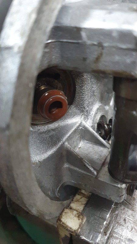

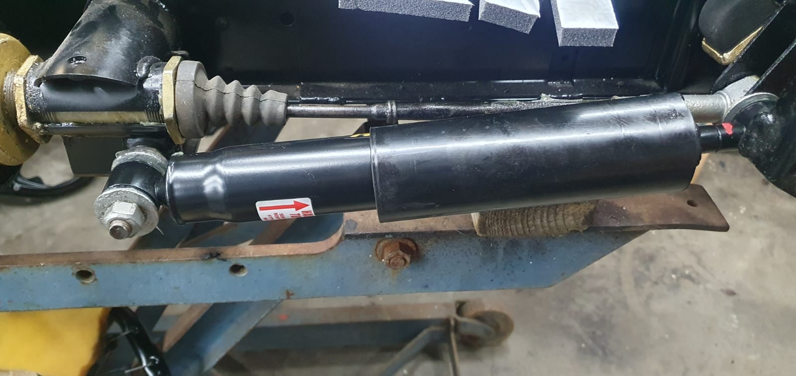

Salut à tous,
Aujourd'hui réception d'une 'grosse commande' MCDA (106Kg !), de quoi donner du grain à moudre à l'ami Damien !
y'avait un peu de tout (moteur, suspensions, garnitures, jantes, ...). En parrallèle on avait récuperé à 'bon prix' des Michelin (évidemment, quoi d'autre ?!).
Donc réglage des culbu et montage du reniflard :

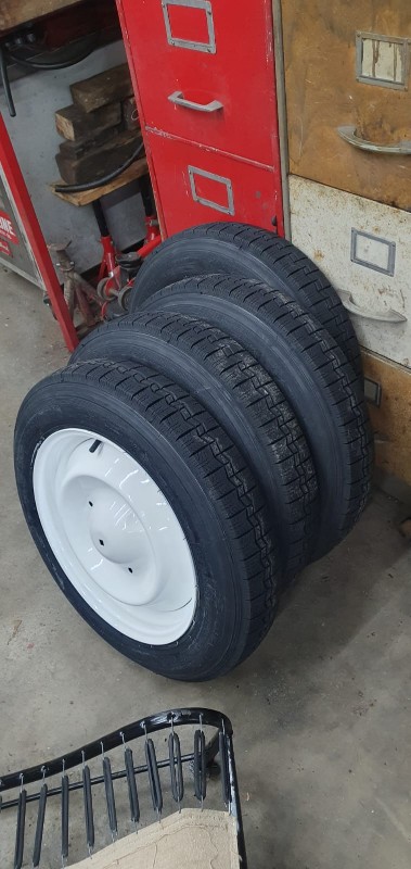

Montage des amortos avant (je conserve les AR) et des pneus sur les jantes :
Je ne les ai pas encore vues en vrai, mais je suis a priori un peu décu de l'aspect de la sellerie :
Je jugerai sur pièce ce jeudi...
De mon côté, j'ai fait un premier proto d'une tige de sommier avec un outil sur mesure et une corde à piano de 1.5mm => elle est trop grosse, mais ça parait faisable... Je vais me commander une quinzaine de corde à piano de 1,2mm et tenter de tous les refaire :
J'ai aussi reçu mes gicleurs, menbrane de pompe de reprise, insono de plancher pédale, ...
Bonne resto à vous les z'amis,

Ha oui, elle on l'air bien moins garnies que les origines !
Un petit coup d'oxydation contrôlée pour les vieillir un peu ...

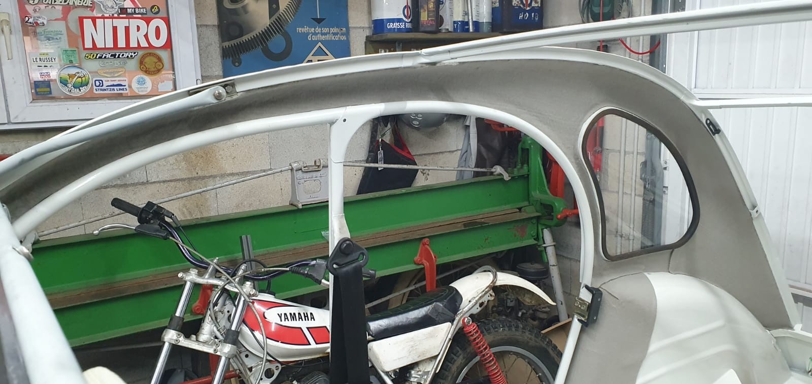

Salut à tous !

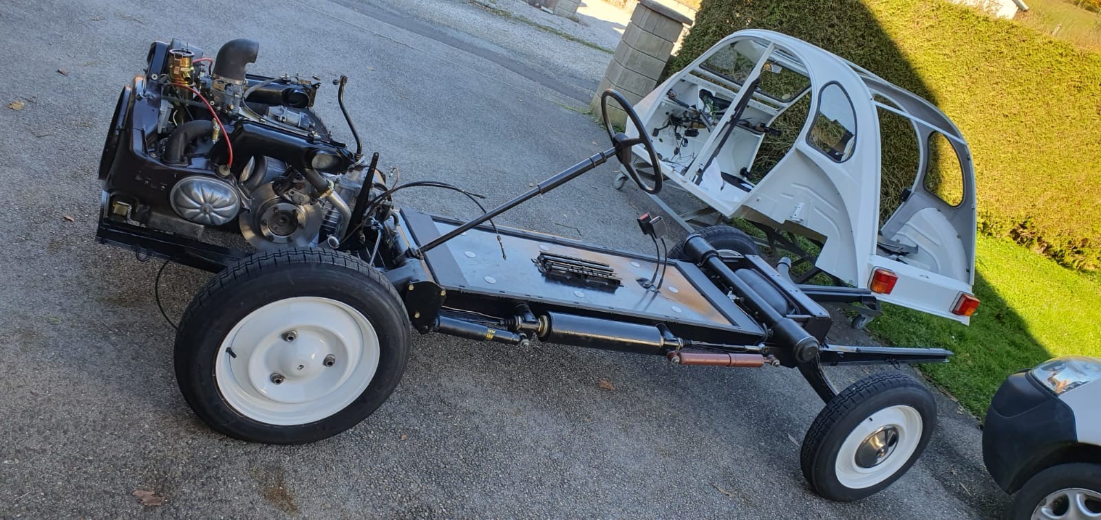

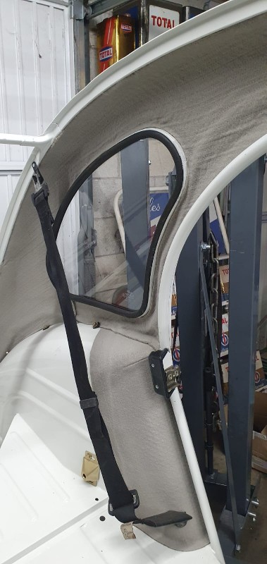

Ca avance ! Quelle plaisir de voir ma 2 patte se remonter et commencer à ressembler enfin à un véhicule possiblement roulant !!
Les images parlent d'elles même :
Pendant ce temps là je me suis occuper de refaire la patte cassée du filtre à air : imprimée 3D et collée à la bicomposant noire spéciale plastique. Trés satisfait, c'est bien costaud !
Post suivant, car plus de place sur celui-ci.

Donc le filtre à air :
J'ai retrouvé une paire de vis noire pour remplacer les bi-chromatées trop 'clinquantes' sur ce filtre !
Bonnes restos à vous,

- Messages : 17393
Je vais pinailler, mais y'avait pas un moyen de lisser tout ça à coup d'acétone ou autre ??
Avec les vibrations, pas de risque de rupture ?
- Billi
- Messages : 85
Euh oui, là tu pinailles... ça me paraît être du super boulot.
En tout cas, difficile de faire mieux, avec les 2 pions et le collage le risque est limité au maximum.
Il aurait été dommage de changer le boitier de filtre à air sans tenter cette réparation.
@Damien25, tu nous diras comment ça tient dans le temps.
Bonne fin de journée
William
- olive602
- Messages : 179
- Enregistré le : 12 sept. 2023, 14:49
- Ma deuche : 2CV6 AZKA 03/74
- Date de naissance : 26 déc. 1964
- Localisation : Haute-Saone 70
Salut !
Mouai , ca va casser (déjà vu )
Je préconise de faire un cordon de soudure de chaque coté avec un fer à souder et du rivesan noir , ca mélange le plastique et là , c'est du costaud .
à voir .....
à voir .....
