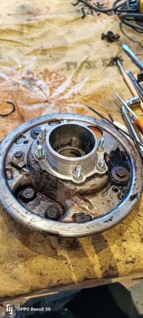

Bonjour à toutes et a tous,

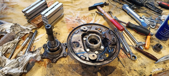

je suis actuellement en train de rénover une 2CV6 de 1981 après avoir nettoyé ma boite de vitesse, j'ai vérifier tous mes roulement et l'état général de la boite.
au cours de ce contrôle visuel, j'ai remarqué que le roulement en sortie de boite avait pas mal de jeu.

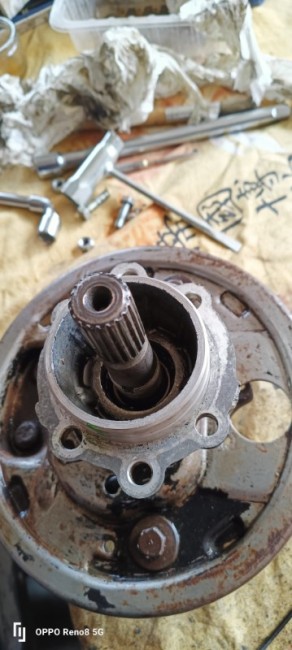

j'ai bien enlevé l'écrou de 29, l'entretoise et je souhaite maintenant sortir l'arbre.
la bague intérieure du roulement est très certainement montée serrée, j'ai calé et essayé d'extraire l'arbre en le chassant .... échec
j'ai vu que sur la partie basse il y a une coupelle, j'ai dé sertie la coche d'arrêt et essayé de dévisser, ... echec, je me suis dit que c'était peut être emboité, j'ai donc tenté de l'extraire, échec....
j'aimerai avoir vos lumières s'il vous plait, je dois changer ce roulement et le joint spi. Comment peut-on démonter cette partie?
merci par avance
Pascal

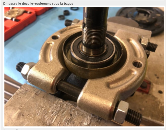

Hi,

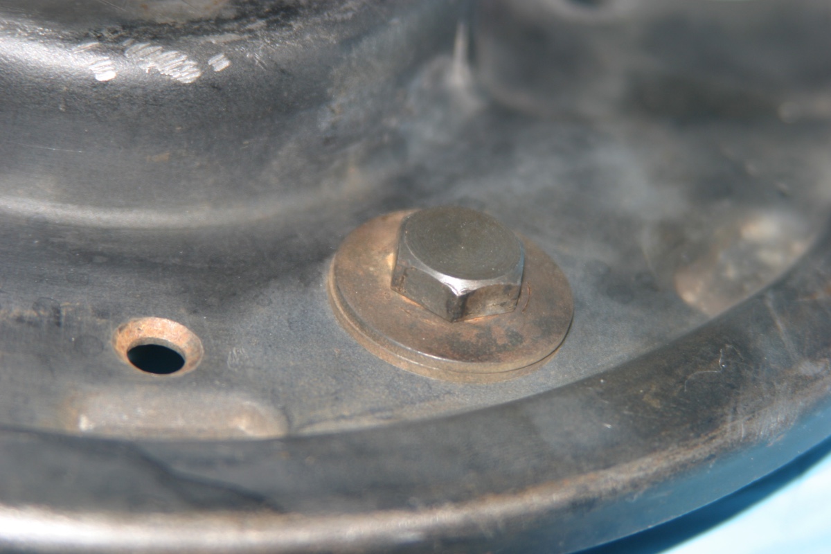

maintenant que tu as retiré l'écrou et l'entretoise, tu mets un grand coup sur la gamelle de l'arbre ! Ou un décolle roulement.
http://forum.2cv-legende.com/viewtopic. ... 5&start=30
Evidemment tu soutiens le tout au niveau de la coupelle vissée.
Que de la saine lecture !
http://forum.2cv-legende.com/viewtopic.php?t=19285

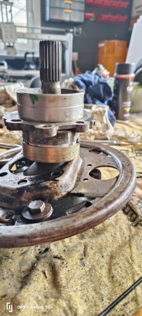

il y a deux chemins pour aller à Rome.
1 - soit tu retires la bague-écrou et le roulement quitte le palier en restant sur l'arbre
2 - soit tu retires l'écrou maté et l'entretoise et le roulement reste dans le palier
Pour ma part, je préfère laisser la bague-écrou et le roulement sur le palier.

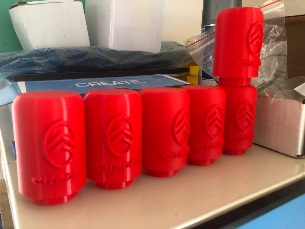

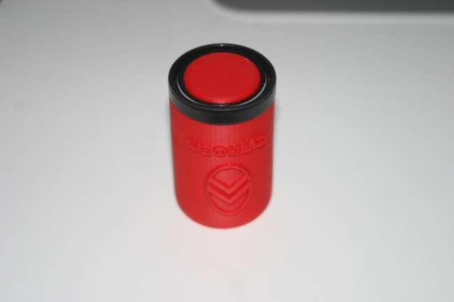

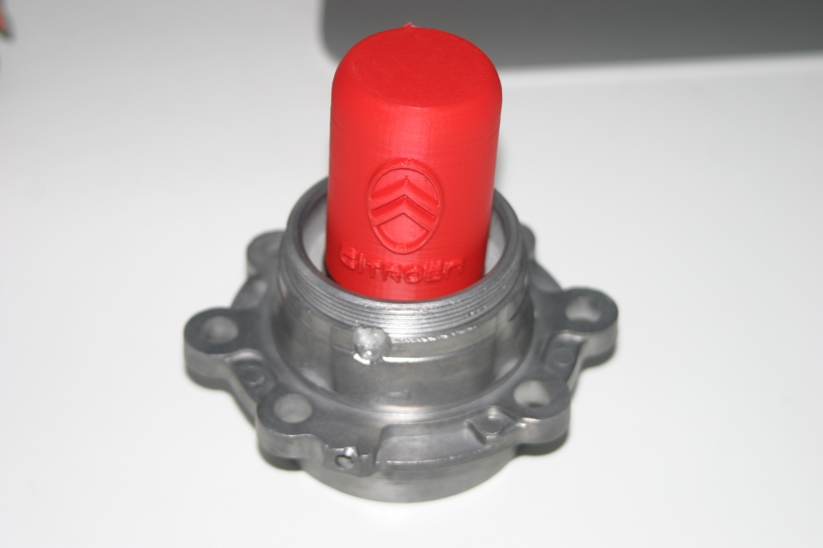

PS : il y a un outil imprimé 3D très pratique pour remettre le spi dans le palier (qui est chaud)(car tu le chauffes pour mieux rentrer le roulement neuf ...)(une histoire de maman chaude et de papa froid ...)

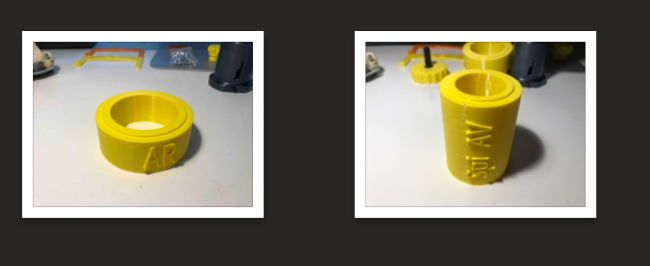

D'ailleurs Burton a copié aussi l'idée pour les joints spi de vilebrequin ...
Les originaux !
