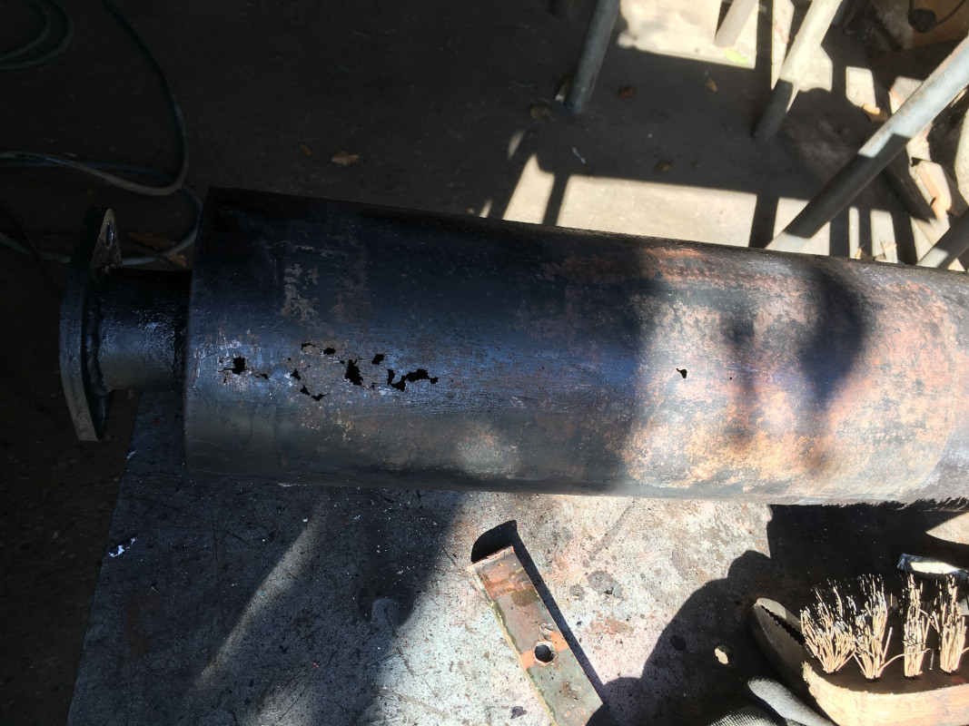

Aussi bien sur le silencieux de ma 15-Six que j'ai soudé :
Avant :
Après :
Je ne l'ai même pas repeint !
Ce silencieux est situé sous l'essieu arrière de la voiture, il ne chauffe pas beaucoup. Le FEROSE tient bien depuis que je l'ai passé !

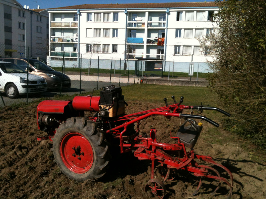

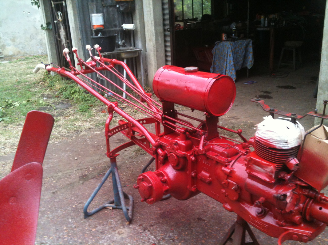

Cet ENERGIC, par exemple, je l'avais sorti d'un roncier où il avait été oublié depuis des dizaines d'années :
Rien n'a bougé depuis que je l'ai passé au FEROSE et repeint à la peinture industrielle.
