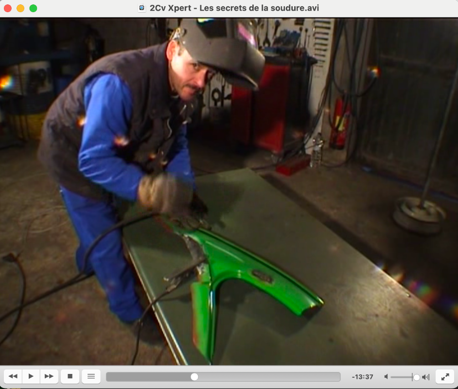

Pour la soudure, je peux te donner un fichier vidéo de Citropolis faite par Frédéric
