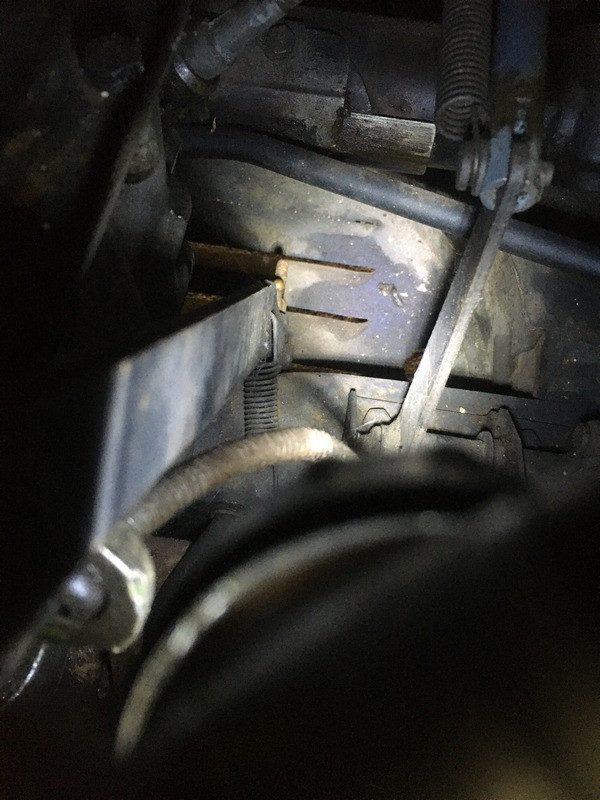

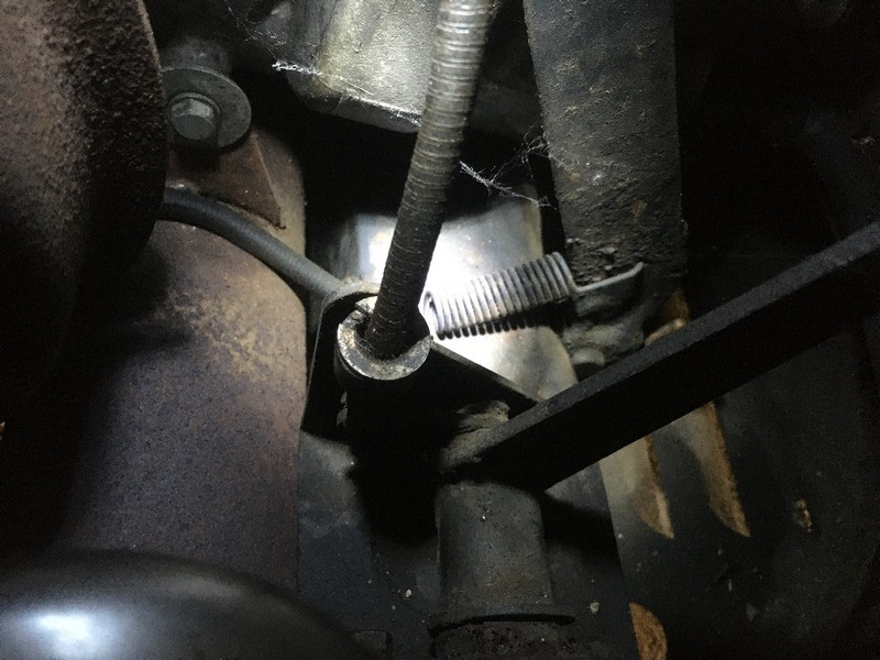

Il me semble que le ressort est pris d'un bout dans un trou au bas du levier et s'accroche à l'autre bout dans un trou sur la traversE du châssis.
Je vais essayer de faire des photos de mon AZL.
Si ça te permet de voir !

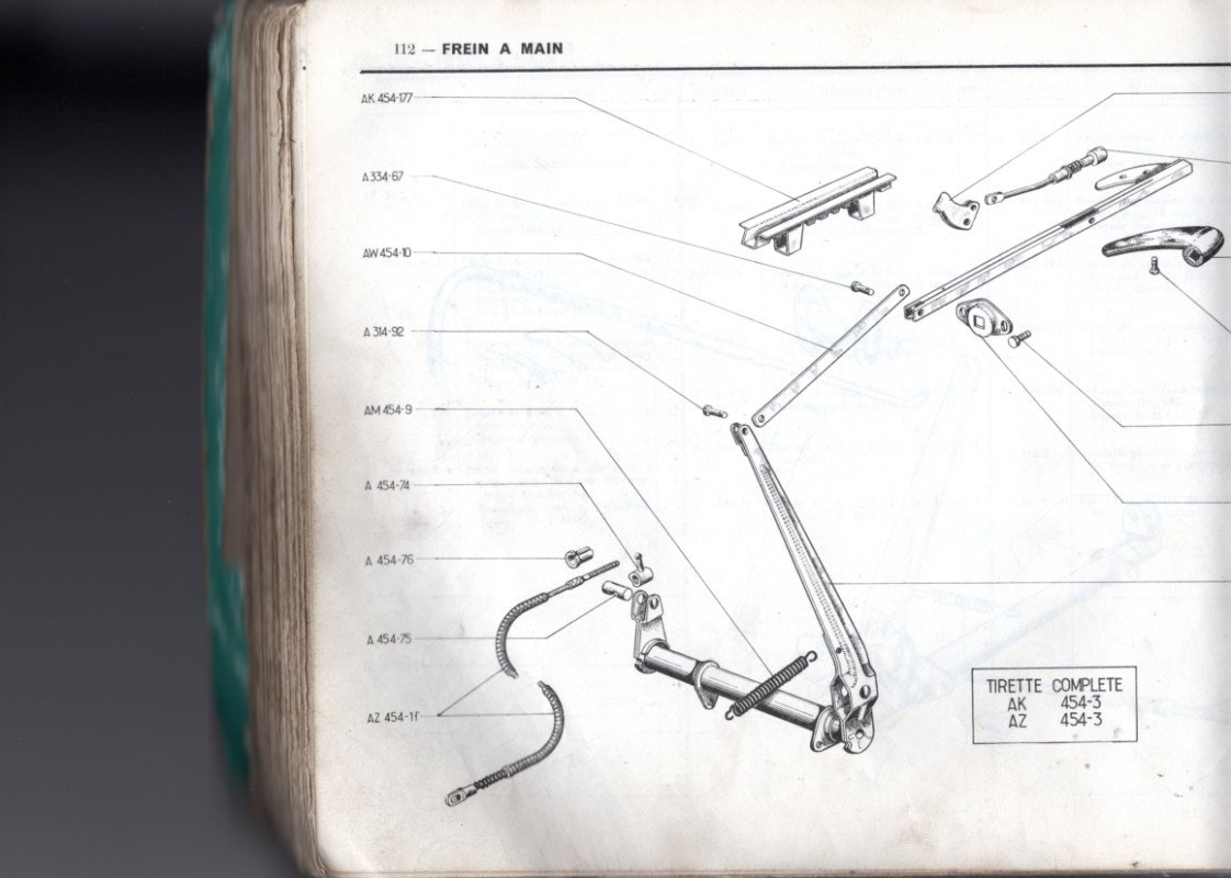

Sur le catalogue de pièces de rechange, on voit mieux.

:clap: merci bob c'est nickel ça rentre parfaitement

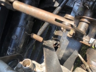

Ok merci, j'hésitais à prendre celui-ci car su la photo il a moins de spirale que mon ressort d'origine. Tu as essayé, ça fait l'affaire?
La Spot c'est un 2cv4, ce n'est pas le même système que sur la tienne qui est un moteur 2cv6

Tu peux ajouter que j'ai des freins à disques.
je n'ai donc pas essayé, mais il s'agit de la pièce que tu présentes sur ton croquis et qui est celle portant le N°6 sur le même croquis chez Cipere.
