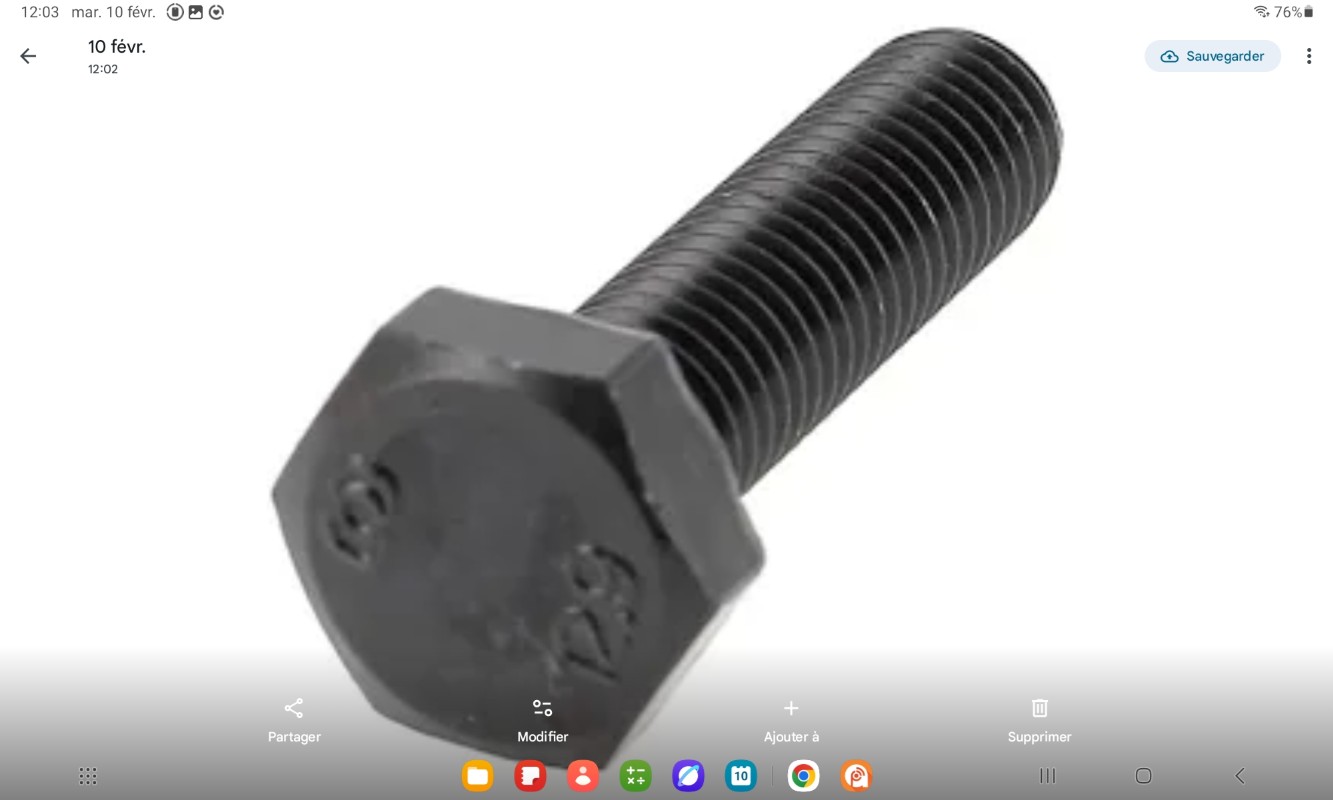

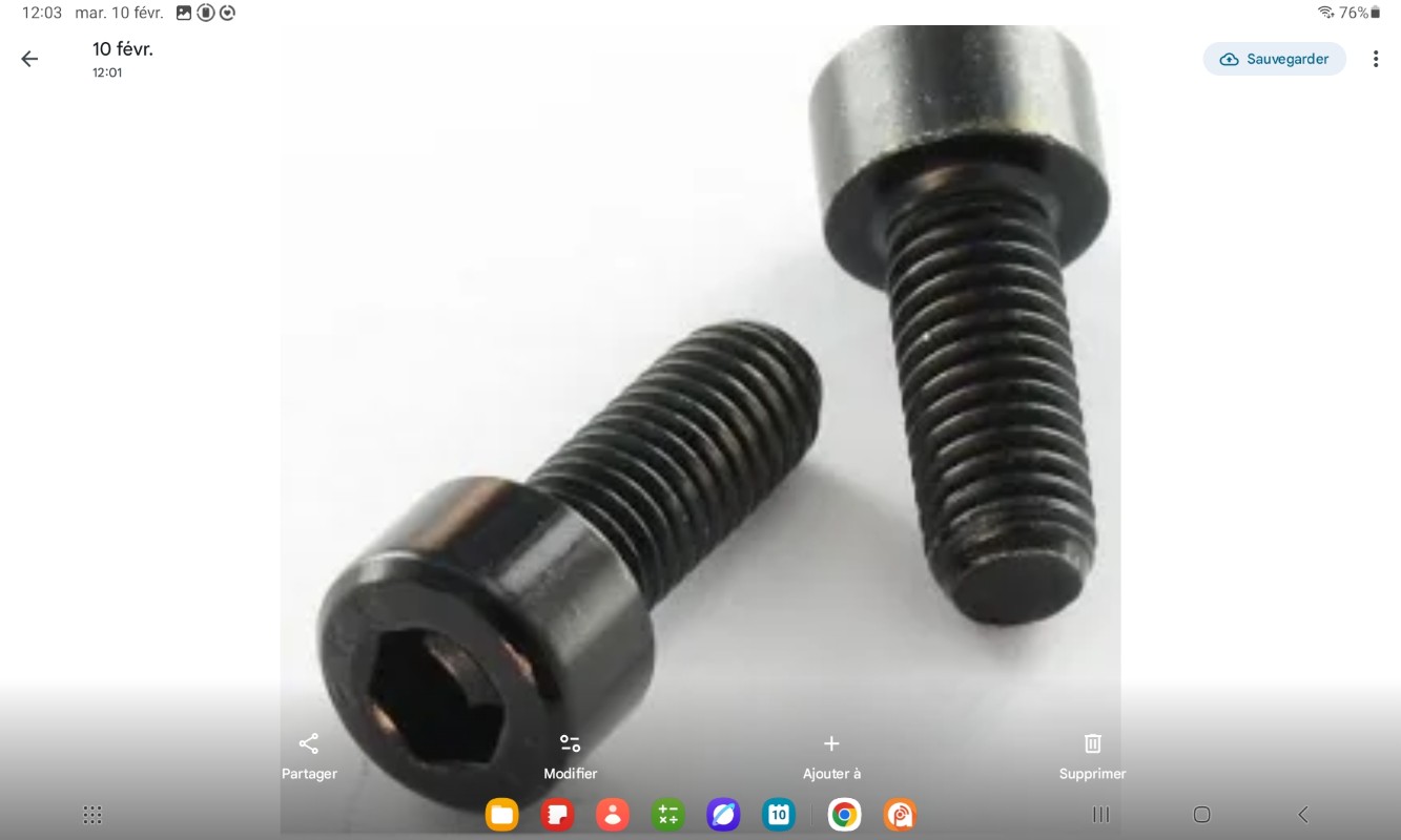

De ce que j’ai compris par rapport a mes recherches, pour les classes le premier chiffre indique la résistance a la rupture en dizaine de kilo 8,8 /80kg 10.9 /100kg ect . Par contre la résistance au cisaillement ne serait que de 70% de cette valeur ?
Donc 2 solutions soit btr M7 classe 12.9 soit perçage 6,8 taraudage M8 x1,25 classe 12.9, les vis tête hexagonale M8 se trouvent plus facilement.
Le passage en M9 paraît difficile le bossage fileté en M7 ne semble pas comporter assez de matière pour tarauder en M9.
Votre avis m’intéresse
A suivre ...
Cordialement
JFU

Mes vis M7 sont usées il faut que je les remplace, on me dit qu’il y a un pb de fixation du support avant des amortisseurs j’ai donc regardé pour des vis plus costaud classe 10.9 ou 12.9 mais cela n’existe pas en tete hexagonale en M7 d’ou l’idée de passer en M8.
Je vais dans un 1er temps repartir sur des M7 BTR 12.9 et surveiller de près.
Merci à vous
