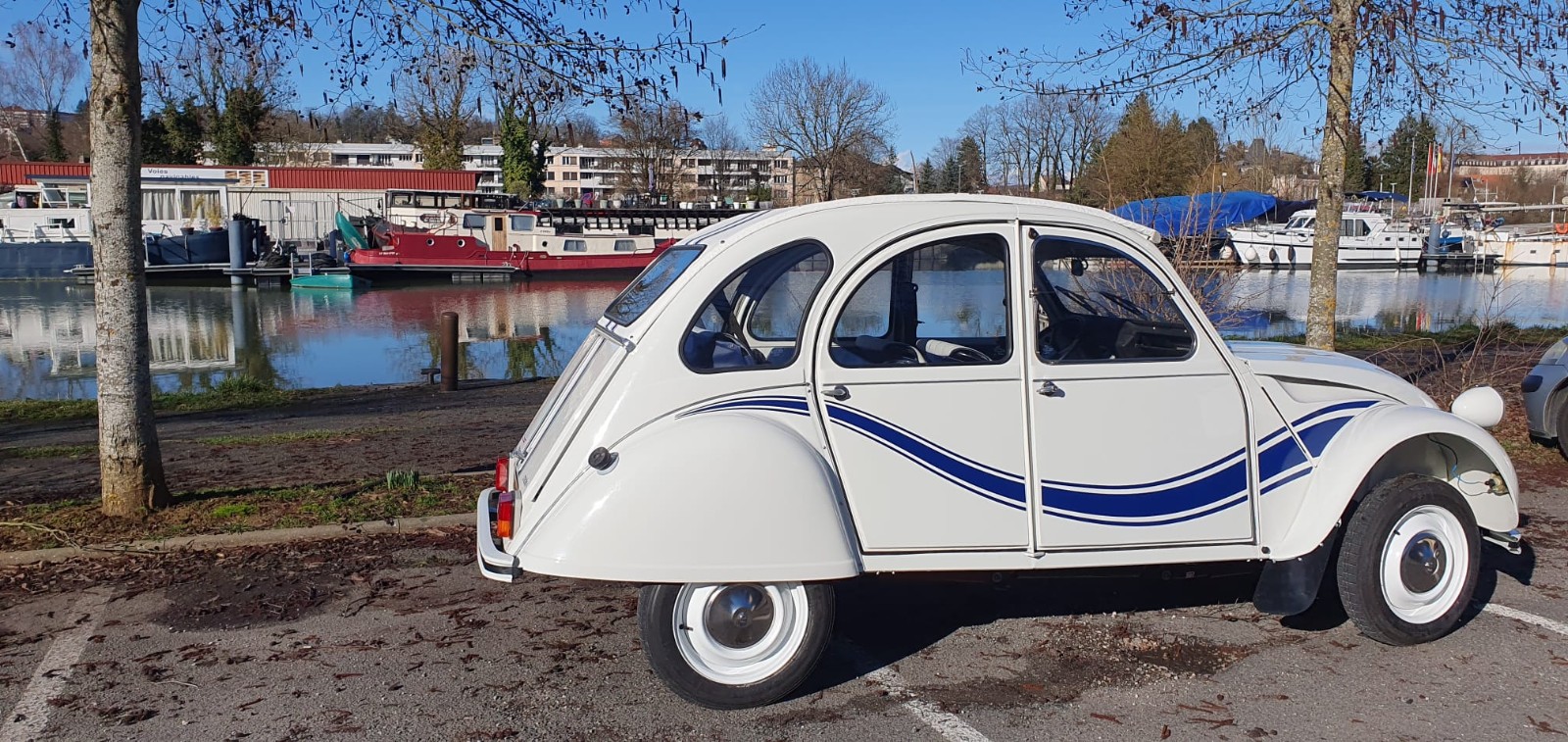

Bonjour très belle, ont dirait qu'elle sort de la concession Citroën
- Messages : 9556
Re: Sortie de grange de ma 2CV France 3 !
Trop belle, plus belle que neuve

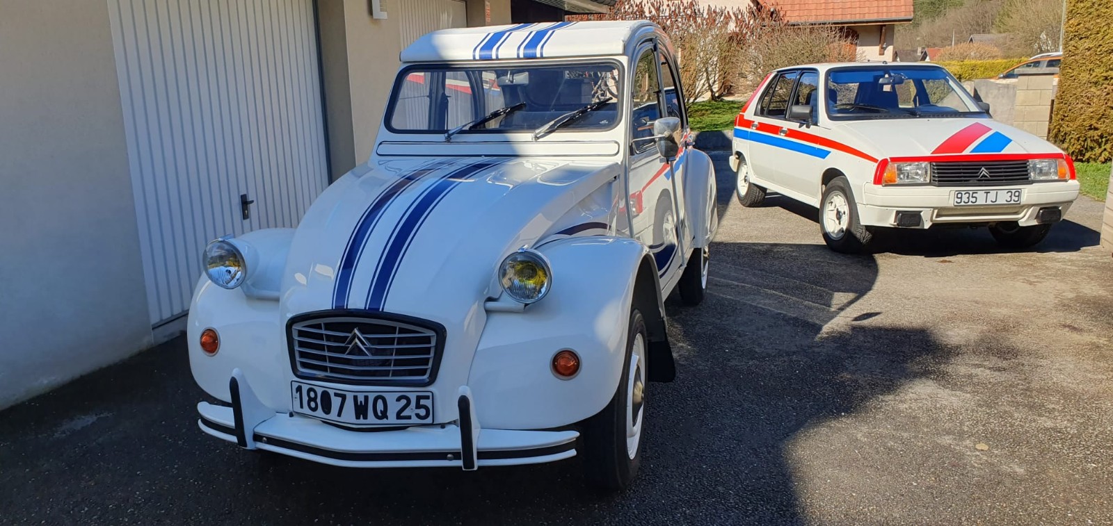

Ah oui là, c'est beau

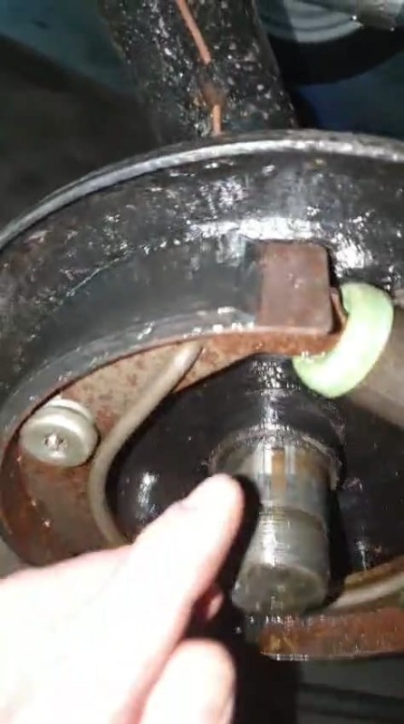

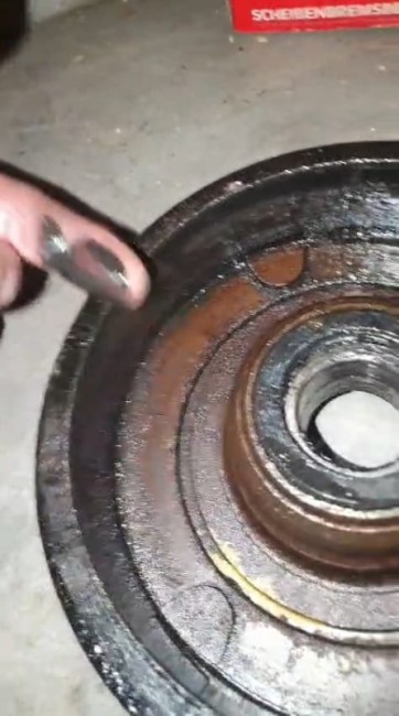

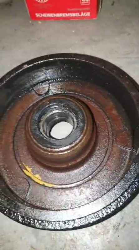

En parlant de problèmes...
La pédale étant toujours 'molle' Damien a retendu la tige de commande... erreur. AJD devait avoir lieu le CT, mais bilan des courses, roues AV bloquées... mais.. Traces de LHM sur le tambour ARG !
Les boules... démontage... le cylindre de frein AR (neuf, provenance MCDA) pisse le LHM, tout le tambour et les garnitures sont gaugés !
A l'heure où l'on se parle, le défaut doit petre soldé et la purge en cours... mais bon, toujours rageant, surtout avec des pièces neuves !!
Wait and see,
