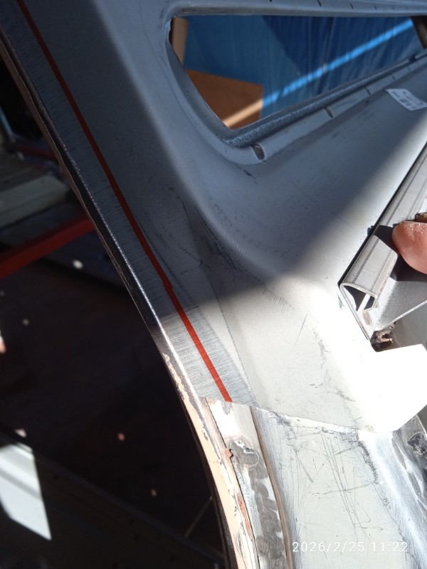

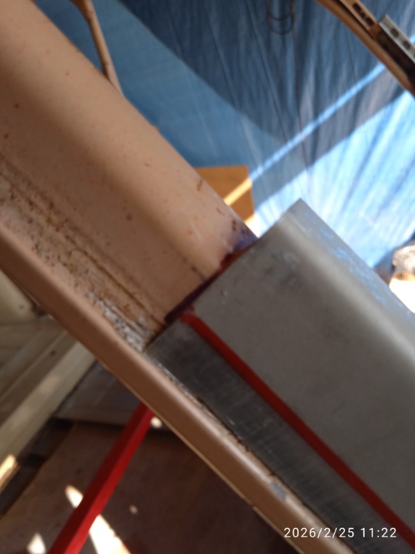

J'ai une demie baie de chez 2CV passion, je m'aperçois au moment de la pose que cette dernière est à recouper sur la profondeur de 10 mm, pour qu'elle soit au niveau de la jonction contre la gouttière.
Je ferai une photo que ce soit plus clair.
C'est pas méchant mais ça fait du travail en plus il faut retailler les 2 côtés au niveau de la gouttière pour qu'elle puisse rentrer sur son emplacement.
C'est sûrement la tôle qui doit être plus longue pour faciliter la fabrication.
Cdt

En dessous du trait rouge, la partie à couper.
Il y a un décalage de 10mm

C'est énorme quand même :???:
Ce n'est pas prévu pour se plier dans la gouttière ou un truc comme ça ? ( je dis ça au pif je n'y connais rien :) )

:surpris: Ok mais dans ce cas il vaut mieux plus que pas assez :wink:

Mica a écrit : 25 févr. 2026, 13:19 C'est énorme quand même
Salut @Eric13190 et @Mica
Après avoir contacté le service technique, oui c'est fait exprès car certains modèles années avant 70 les montants seraient plus épais.
Oui c'est ce qu'il m'ont répondu, il vaut mieux plus que pas assez
Non je te confirme cela ne se plie pas. ;)

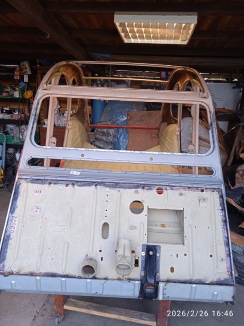

Après avoir retaillé la baie

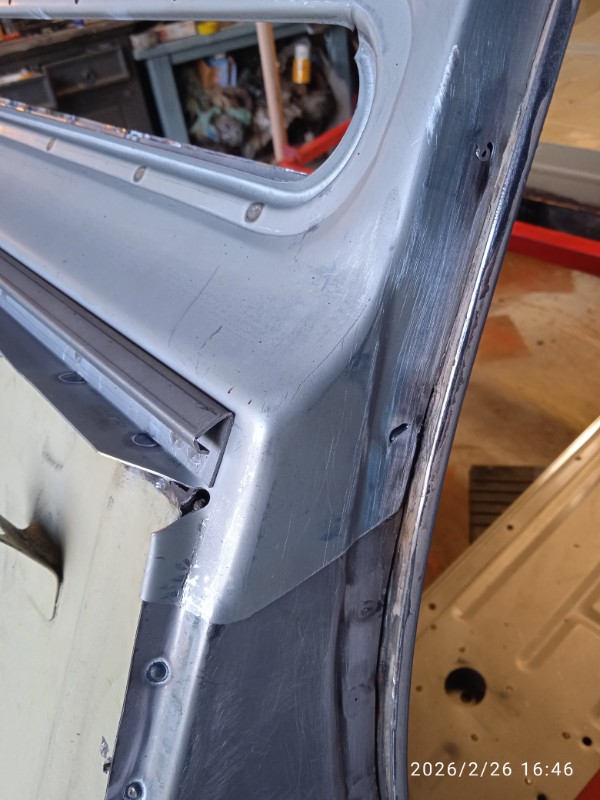

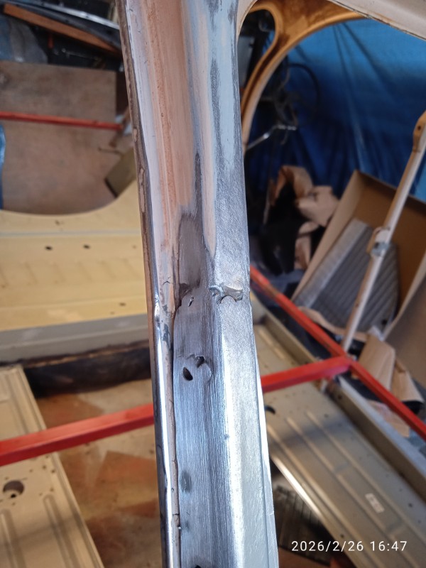

Soudé au mag
Soudé au mag
Meulé
Meulé

ha ... du coup il était magnifique ton trais rouge !!! :pouce:
j'ai vraiment crus que c’était d'usine ! :gnark:
jolis boulot en tout cas ! t'as du en chier un peu quant même pour la soudure ? vraiment pas facile cette partie ! ( enfin je me doute ... je l'ai jamais fait ... )

C'est la préparation le plus long et l'ajustage en gardant les dimensions d'usine.
La soudure si t'as le bon outil ( un inverter en MAG) c'est le plus facile.
